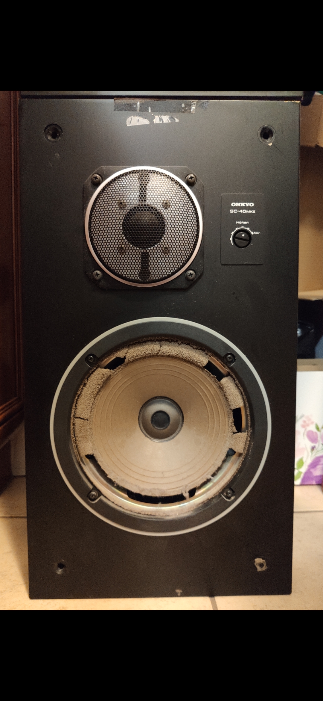

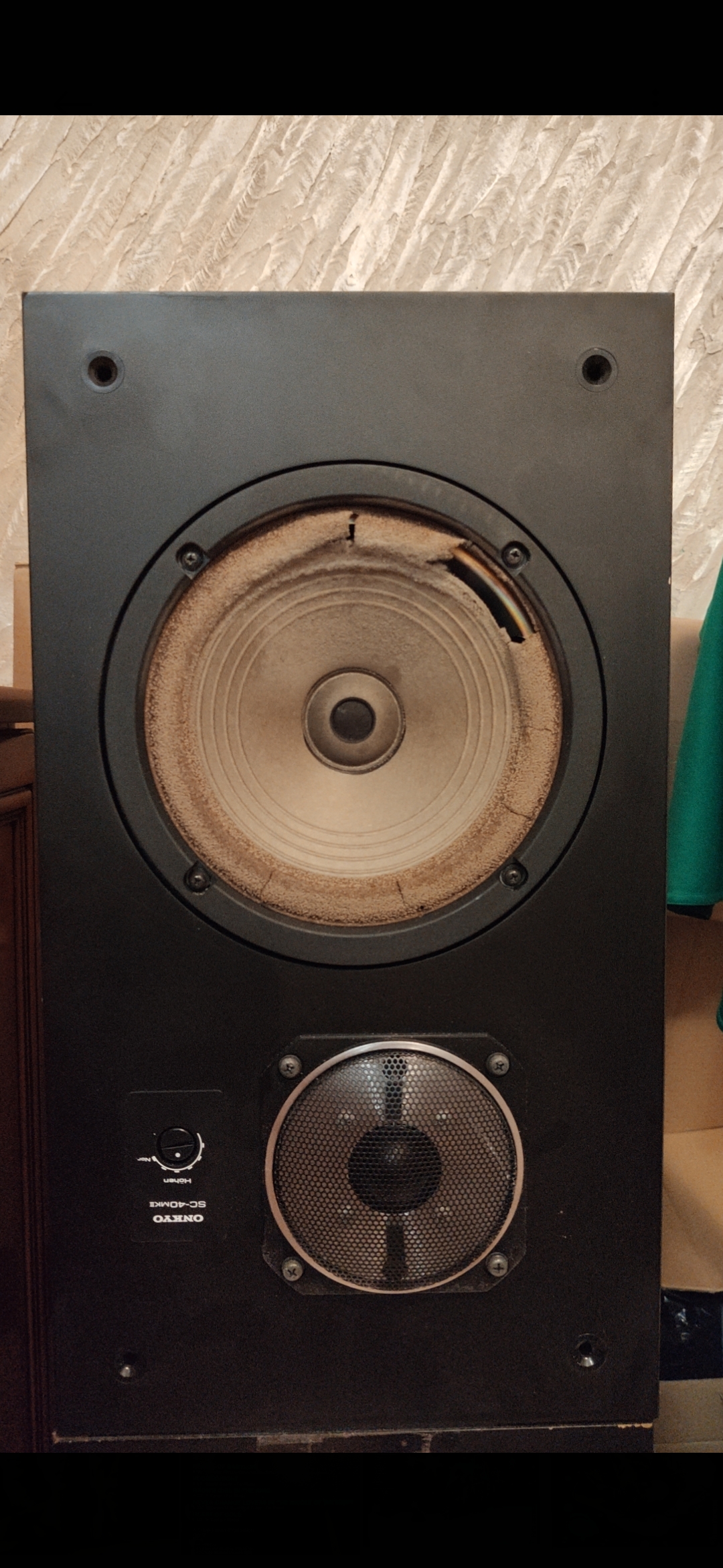

Dostałem w prezencie takie kolumny Onkyo. Niestety membrany są w katastrofalnym stanie i zastanawiam się czy jest sens jest regenerować? Jeszcze nie testowałem czy wysokotonowe są sprawne. Dostałem je za free więc czy koszty regeneracji mają sens?
Dodam jeszcze że maskownice są w idealnym stanie.
Będę wdzięczny za podpowiedzi.

wg mnie tak :D jesli sprawne glósniki
odwdzięczą ci się jak zagrają :D

Dzięki ;) pytanie czy do wymiany są całe membrany czy tylko zawieszenia? Wiadomo że ciężko stwierdzić z samych zdjęć , niestety w tym temacie jestem zielony...

Re: Kolumny Onkyo - SC40MK2
McKrzak pisze:
15 sie 2021, 22:23
Po zdjęciach patrząc to same zawieszenia. Membran nie masz podziurawionych.

Post autor: grzehu82 »
McKrzak pisze:
15 sie 2021, 21:05
Mają sens, o ile nie wymagają niczego poważniejszego niż wymiana pianek zawieszenia.
McKrzak pisze:
16 sie 2021, 09:50
uszkodzone wysokotonowe
To podstawa, jeśli nie grają (którykolwiek) to kolumny śmietnik, tzn. masz jako szrocik na części (nieopłacalna wymiana).
McKrzak pisze:
03 sty 2022, 12:06
Mysle ze jestem w stanie sam dokonac wymiany zawieszenia tych kolumn
Jeśli nigdy nie robiłeś tego, to odradzam. Chyba że do nauki je poświęcasz (takie trochę żal).
