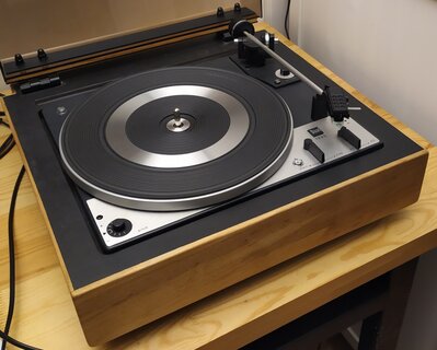

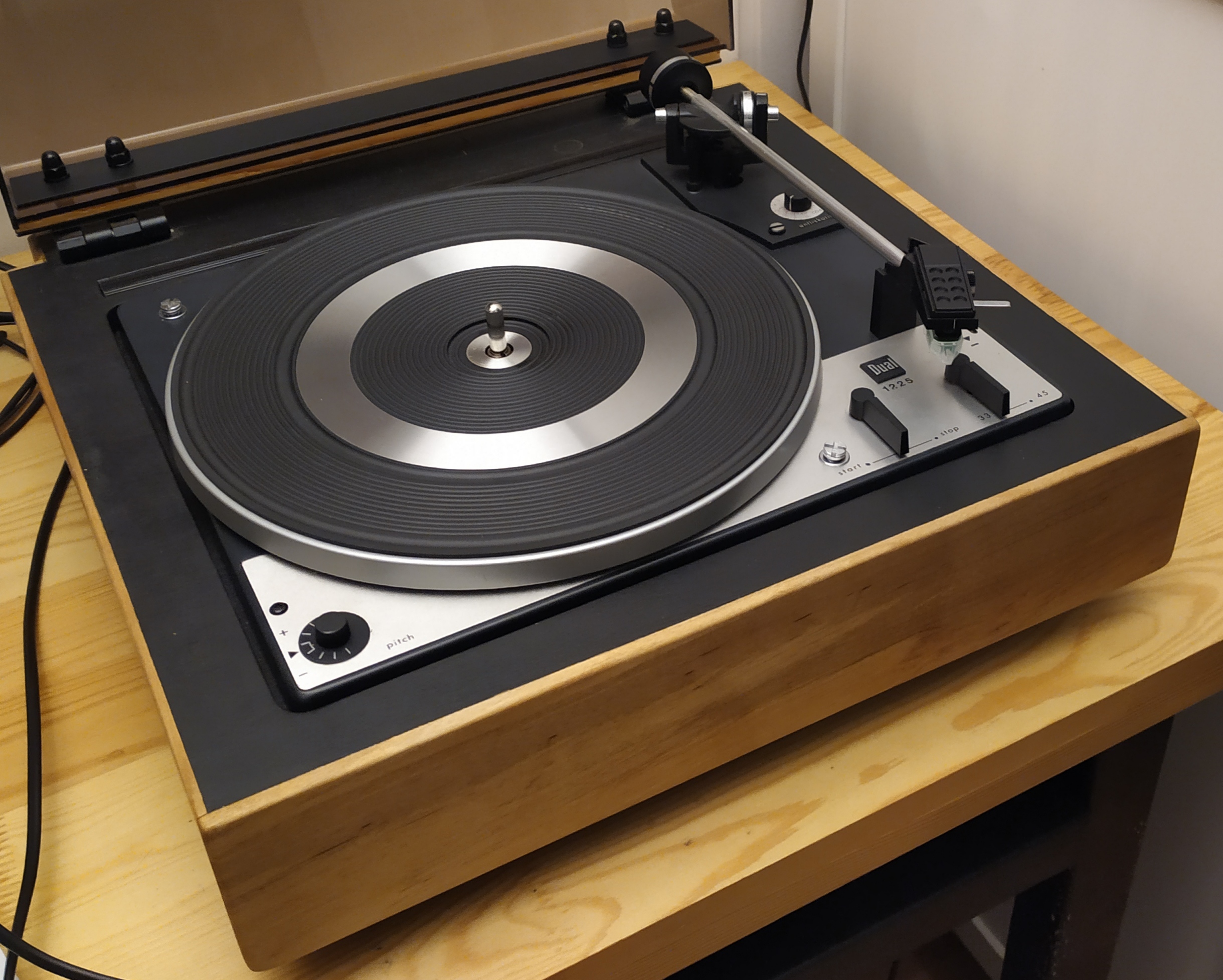

Witam. Trochę głupi wątek ale taka sytuacja:
Jako, że poskładałem do kupy wymarzonego Thorensa to został mi luźny Dual 1225. Teściowa ma niebawem urodziny, jakiś czas temu wygrzebała ze strychu trochę płyt i przebąkiwała, że sobie będzie musiała jakiś gramofon ogarnąć. Płyty oglądałem - są nieprawdopodobnie krzywe. Dwadzieścia lat leżenia plackiem robi swoje.

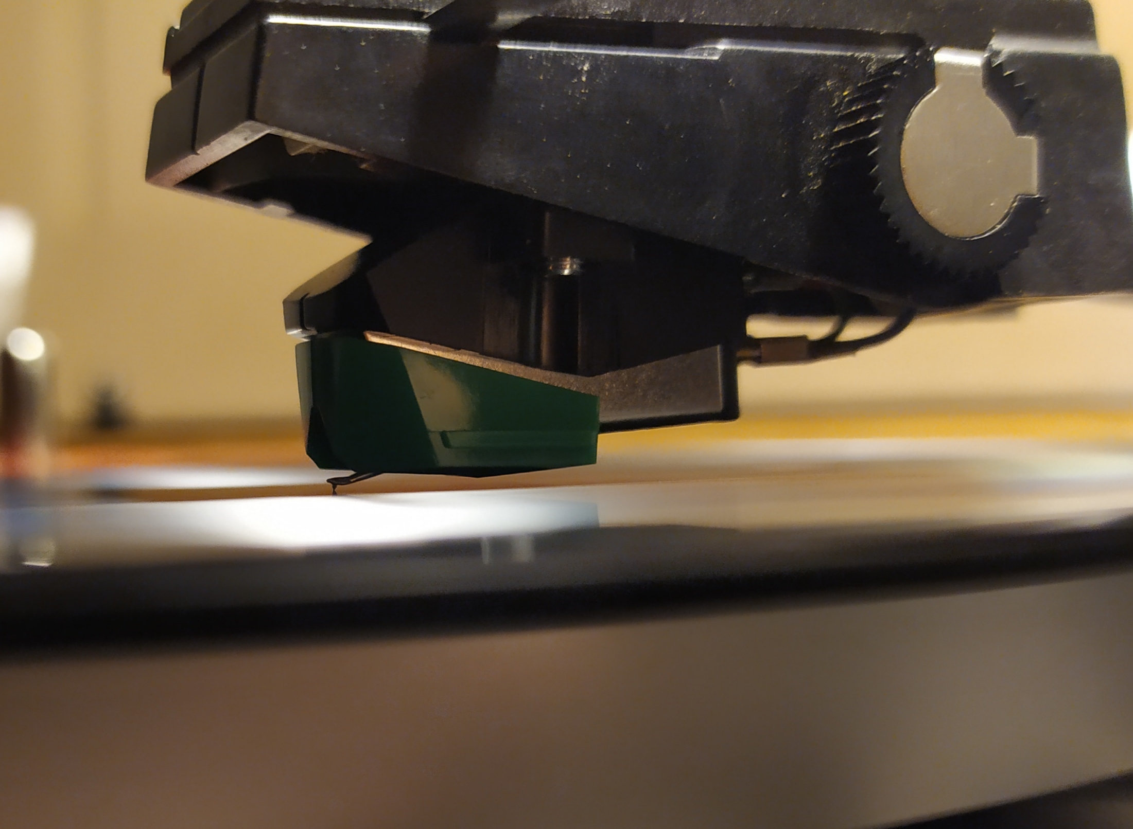

Na Dualu wisi aktualnie AT vm95ev ale trafił mi się chyba felerny egzemplarz bo niemal szoruje "brzuchem" po płycie (przy prawidłowym vtf) myślę, że na tych wyboistych płytach z tą igłą nie ujedzie. Teściowej kompletnie nie rzutuje jakość dźwięku, zapewne odtwarzać będzie przez jakieś Vivanco podłączone do drukarki. Ważne żeby grało.
Stąd pytanie: co robić?
Kupić igłę AT-VMN95C? (Licząc, że tym razem trafi się przyzwoity wspornik)
Kupić nową wkładkę z igłą typu "MF 100" z alledrogo? (u teścia na Bernardzie dawała radę z odtwarzaniem podobnych krzywusów)
Kupić teściowej szlifierkę z biedry albo kwiaty i bombonierkę?
Znaleźć sobie inną teściową?

Wkładka siedziała nisko od nowości. Podejrzewam, że wspornik jest trefny. Mam obawę, że w zamiennej igle może być ta sama sytuacja i chciałem się poradzić czy nie lepiej kupić jakąś toporną wkładkę z allegro.

O ile w ogle chcesz się bawić z takimi płytami to wkładki o budowie podobnej do Ortofon OM powinny mieć najmniejszą szuralność. Ale jak się zastanawiam jak bardzo musiała by być pofalowana płyta żeby moja aktualna wkładka zaczęła szurać. Chyba bym takiej płyty nie chciał położyć na talerzu. A na pewno nacisk masz poprawnie ustawione? Na jaką wartość i jak to weryfikujesz?

Ortofon OM spoko opcja. Może być też Reloop OM Black z tańszych (bo to taki OM 5S).

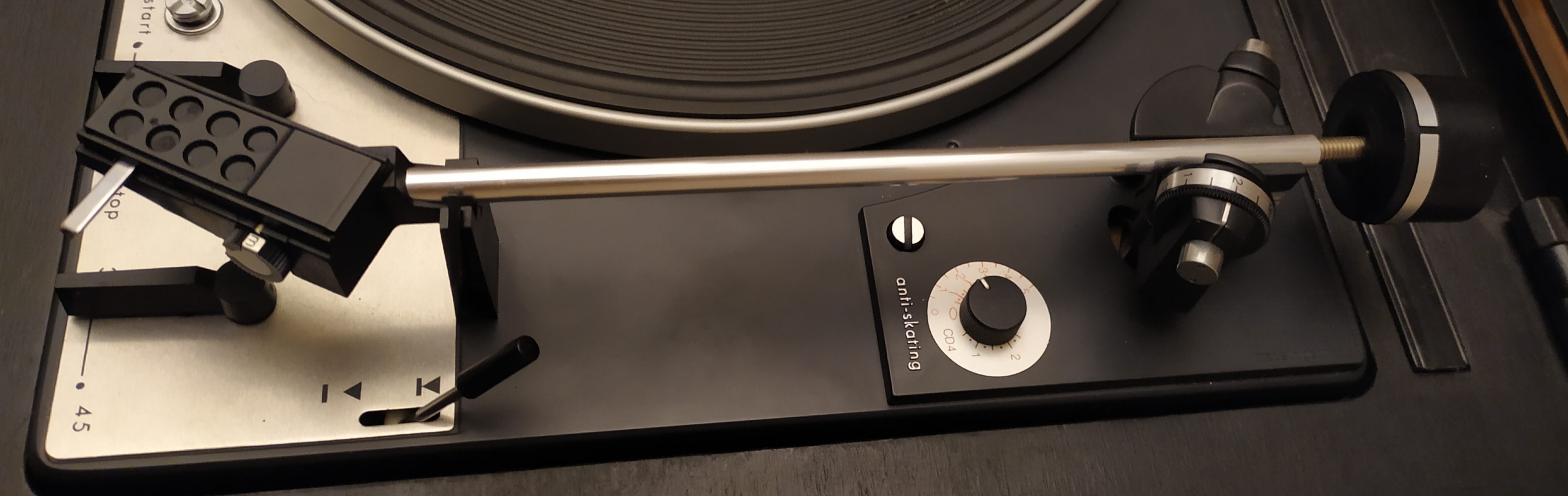

Nacisk (ustawiony skalą na pokrętle) sprawdzałem wagą z allegro ustawioną na wysokości płyty. Schodziłem z tym nawet do 1,5g i niewiele to dawało. W tym podkoszyku duala jest takie pokrętło do trybu silngle/multi (taka jakby szybka "korekcja vta") i przestawienie tego na multi trochę poprawia sytuację - na tyle, że brzuch wkładki wisi jakieś milimetr nad płytą.

A może ta wkładka jest za wysoka do tego ramienia. Można by jeszcze z VTA poeksperymentować. Jak ramie nie ma to pod przednią część wkładki coś podłożyć żeby zmienić kąt.
Tu na headshellu tą nakrętką nie masz przypadkiem regulacji?

Nie jest za wysoka.
(jakoś tak, piszę z pamięci)
To jest właśnie single/multi - ten gramofon to zmieniarka. Jak pakujesz 5 placków na zmieniarkę to warto ustawić multi bo wtedy jest VTA idealne dla środkowej płyty

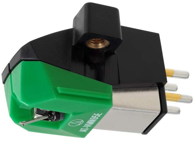

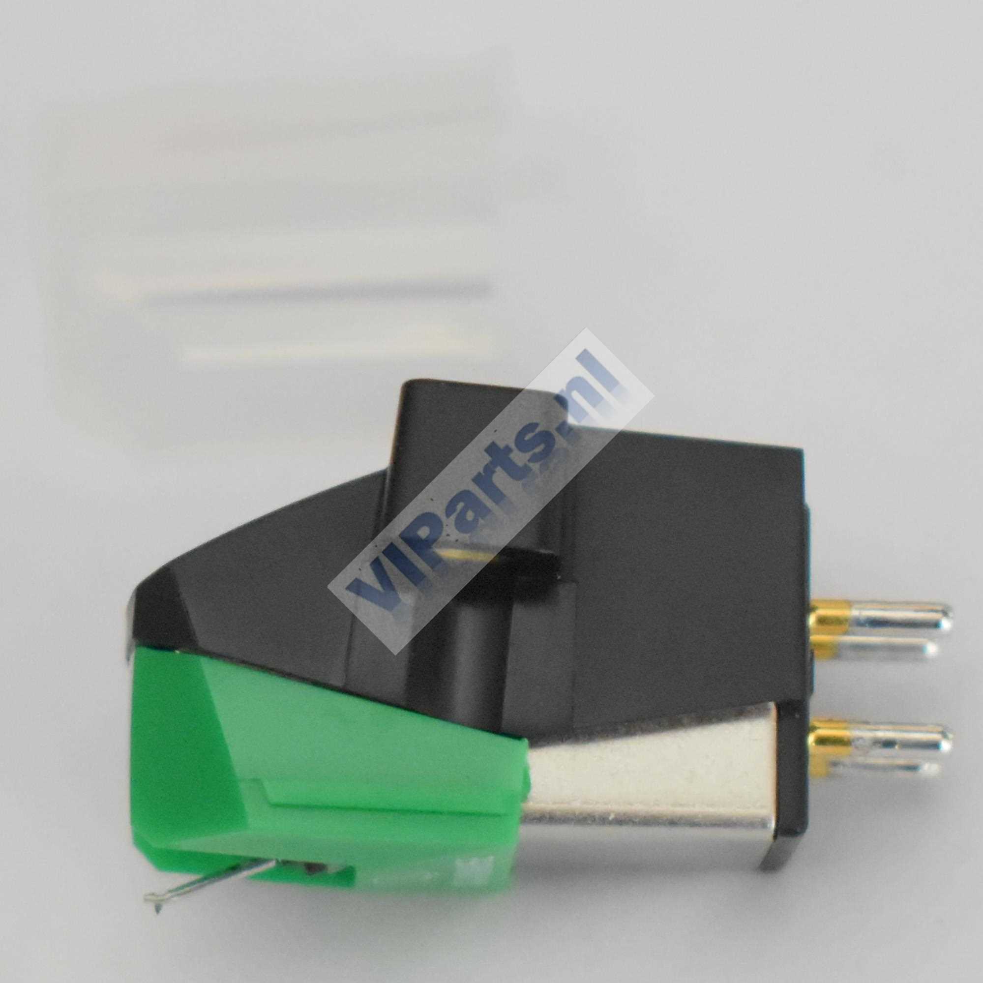

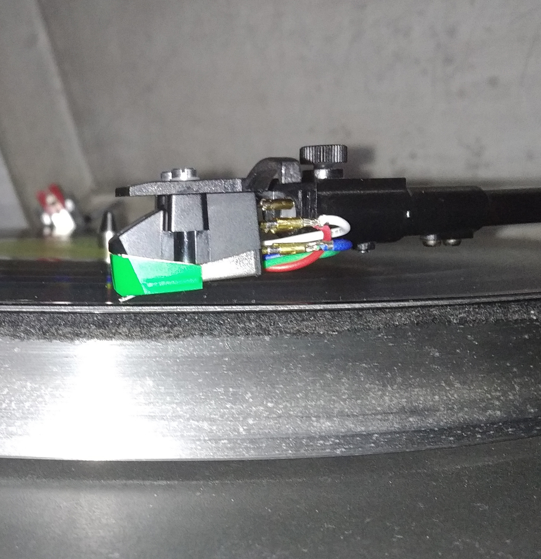

Stawiał bym nadal że problem jest z VTA ew z igłą a nie samym typem wkładki jako takim.
Zdejmowałeś igłę? Bo przez porównanie wygląda jak by tył plastiku bardziej u Ciebie opadał. Szpara między body a igłą jakby większa (choć to może być kwestią zdjęcia)

Re: Wkładka / igła do... krzywych płyt
Na fabrycznych w ogóle tam odstępu nie widać (oczywiście perspektywa trochę inna). Może jakiś babol fabryczny albo źle założona
