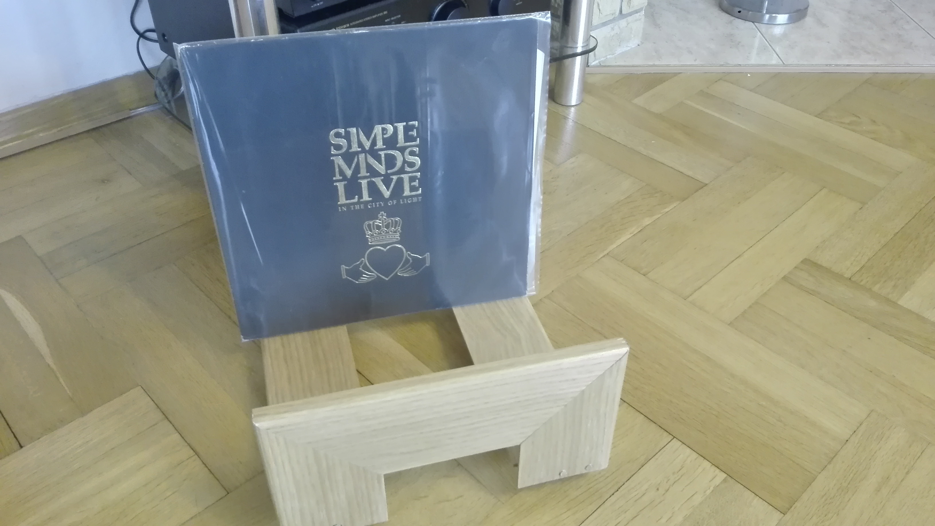

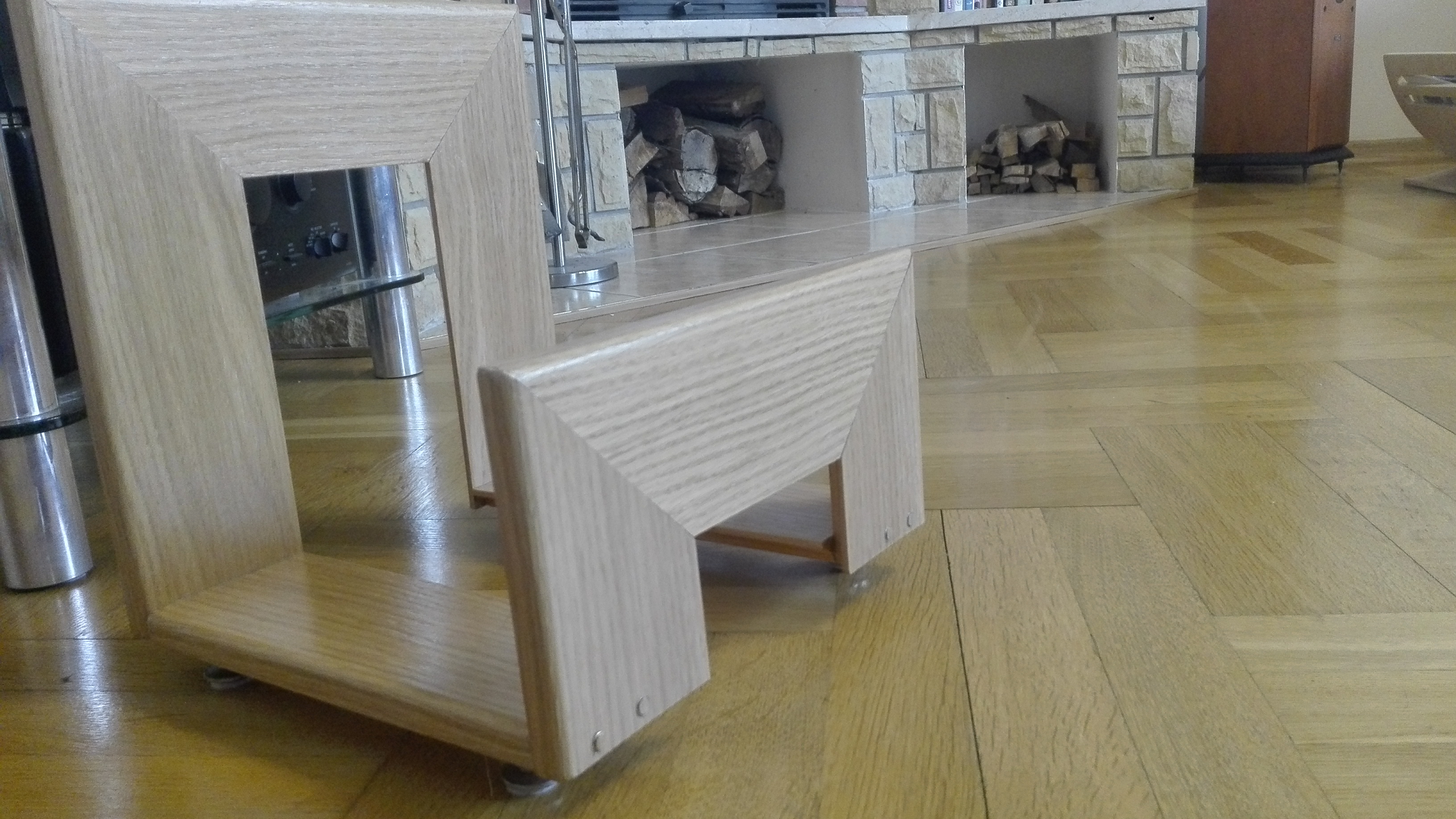

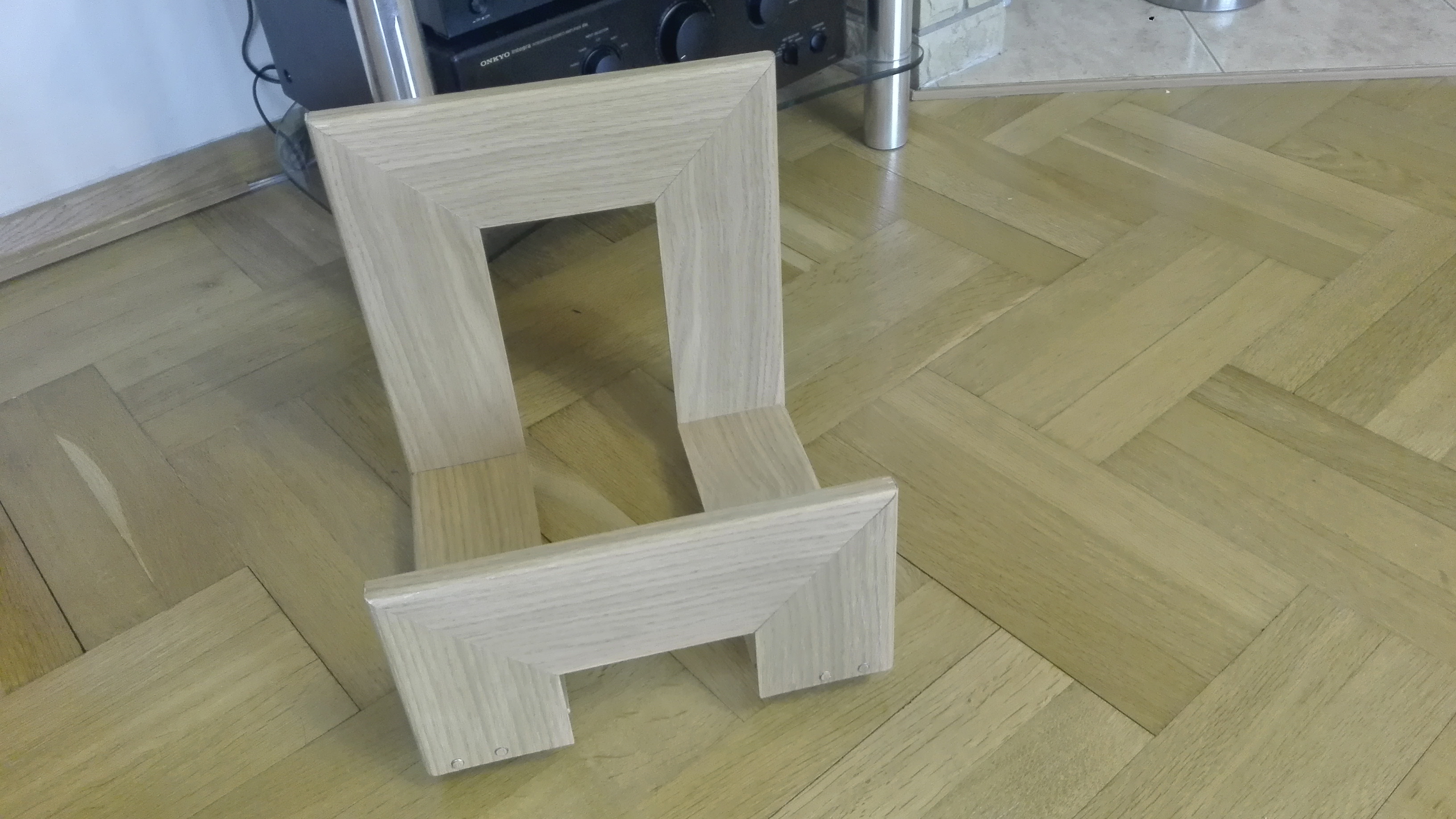

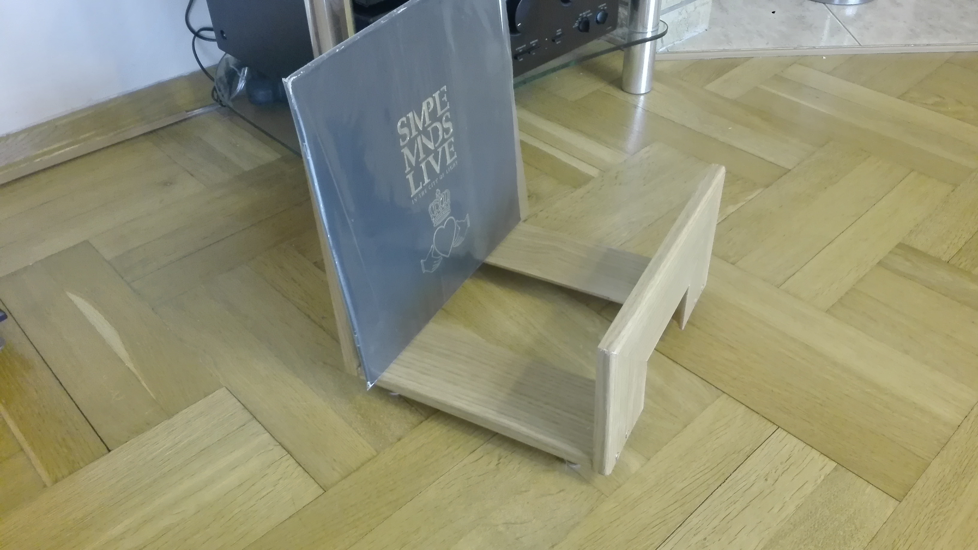

Z jednej listewki przypodlogowej zakupionej w markecie uczynilem taka oto podstawke na plyty. Listewka jest drewniana, w okleinie naturalnej z jednej strony. Miala cos kolo 2 m. Pare przeciec i 12 wkretakow do drewna. Za nozki posluzyly stare plastuikowe uchyty do drzwiczek do szafek, przewiercone i na kolejnych wkretakach od dolu i na podkladce filcowej. Dobrze miec ukosnice, bo recznie w korytku to raczej tego nie widzę. Prosta rzecz a cieszy. I zona rada, ze maz cos zrobil tylko zeby teraz nie chciala nowych mebli do kuchni.....

Brawo..
Sympatyczne i poręczne akcesorium
Ale bez ukośnicy nie sądzę żeby to ładnie można było zrobić. Ew. dać na przycięcie tam gdzie obrazy oprawiają albo w markecie budowlanym....
