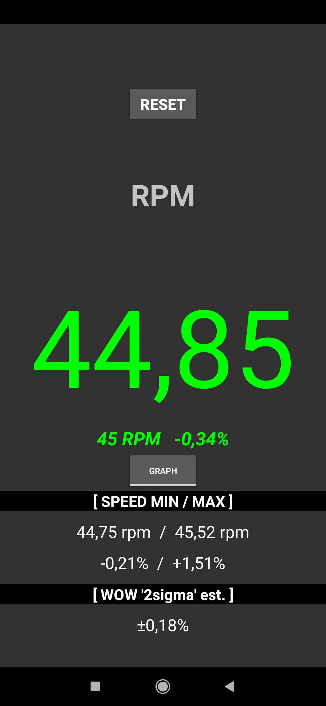

Sprawdziłem ostatnio dyskiem stroboskopowym z vinylengine obroty w moim gramiaku i wyszło, że obroty są troszkę za wolne. Czy pasek może być za mały i daje zbyt duży opór na silniku? Kiedy naciągam pasek na trzpień, wydaję się jakby go bardzo minimalnie przekrzywiał do środka talerza. Obecny pasek ma ok. 61,5 cm obwodu. Nie mogę znaleźć jaki był oryginalnie, w serwisówce od jvc-vl5 nie ma nic o pasku.
Z góry dziękuję za pomoc.

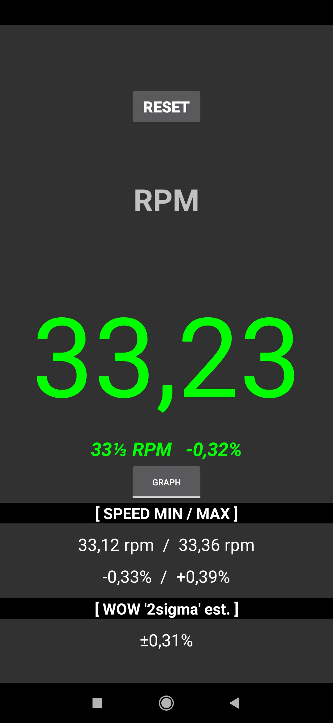

Przyszły paski.
Najlepszy okazał się ten 638 mm.
W jakimś zagranicznym sklepie znalazłem pasek do JVC vl-5, 635mm, więc myślę, że taki byłby idealny.
