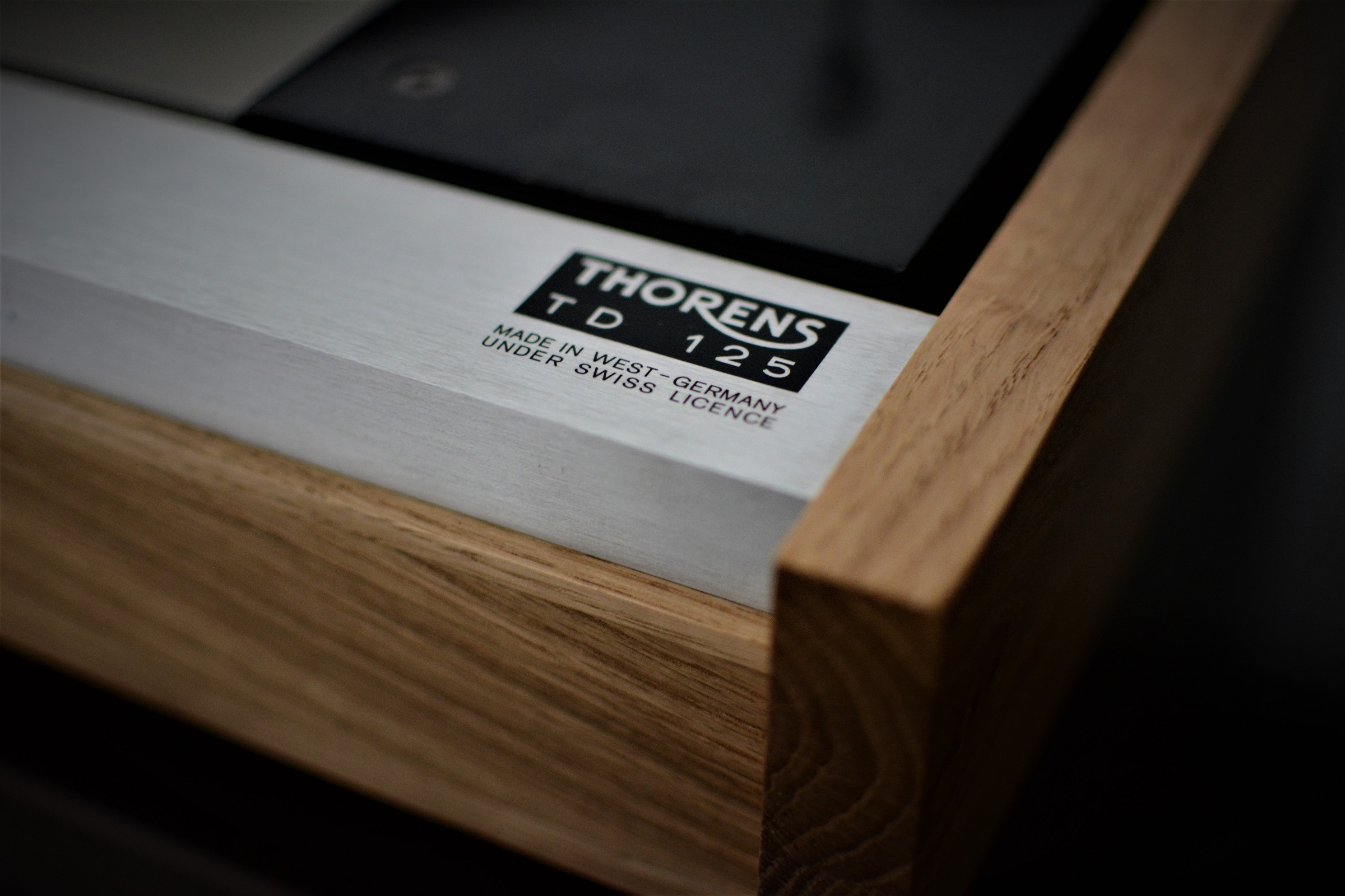

Czytałem, że kilka osób zrobiło tutaj doktorat z TD125, ja dopiero zaczynam. Jakiś czas temu kupiłem egzemplarz TD 125 mk I mocno zmęczony życiem, ale udało się go już odratować i wstawić w nową plintę. Wszystko działa jak powinno, trzyma wszystkie obroty, rozpędza się d0 33RPM w może 2,5 sekundy. Łożysko po zmianie oleju i lekkiej polerce jest cichutkie, silnik niesłyszalny.
Niestety wczoraj "znienacka" wypaliła się lampka stroboskopu, zamigała jeszcze dwa razy i trup.
Czy ktoś wie, czy są jakieś tanie zamienniki? Na ebay'u są NOSy, ale nie uśmiecha mi się płacić ponad 150zł z przesyłką za żaróweczkę. Wkurzyłem się, bo już prawie wszystko miałem tip-top w tym gramofonie...

Być może tylko nie łączy. Neonówki ot tak nie padają. Wypalają się powoli. Coś takiego znalazłem ,ale nie wiem na ile będzie pomocne.

A po obróceniu też nie działa?

Już działa, trzeba było dokręcić śruby. A ja już nawet kable sprawdzałem...

To dobrze bo już miałem podsunąć rozwiązanie problemu poprzez zastosowanie rurkowej neonówki z próbnika napięcia za trzy złote ;-)
