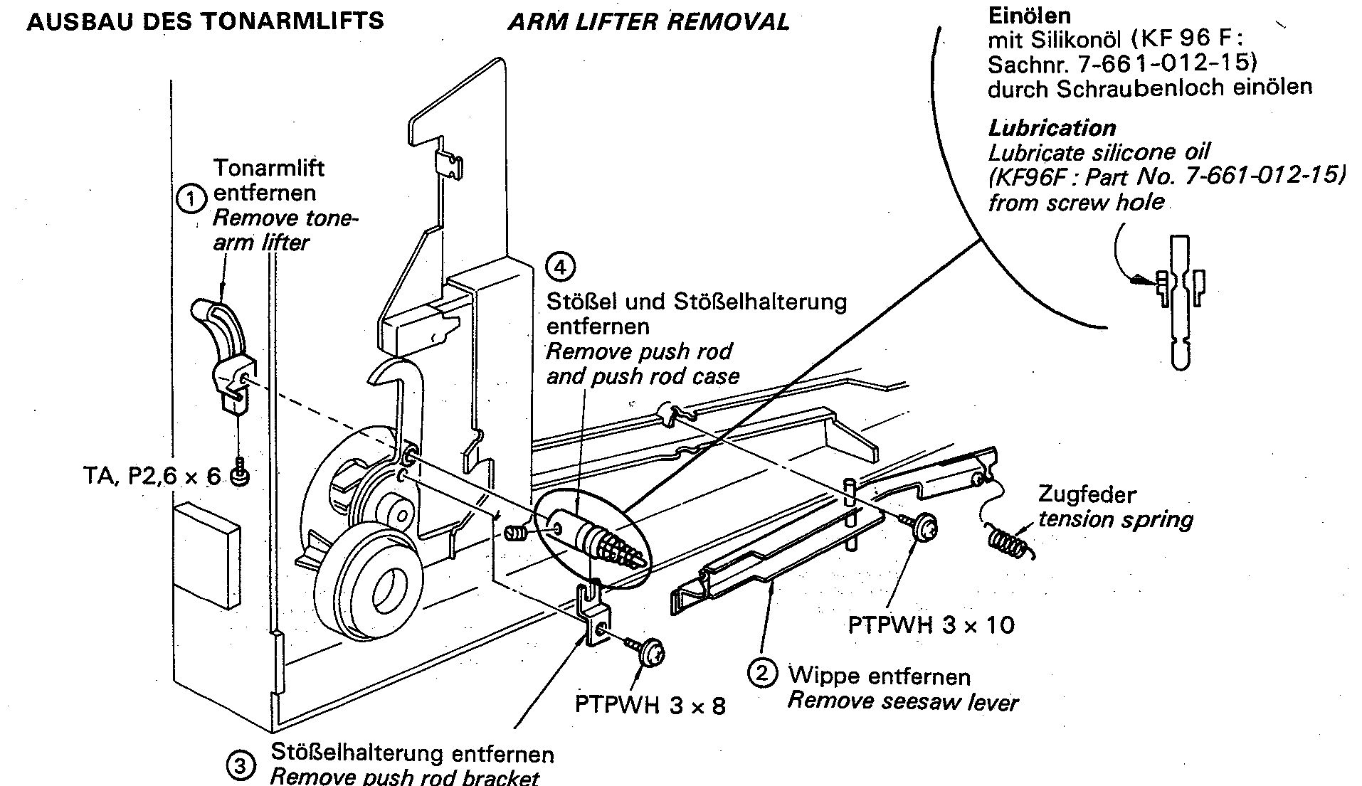

czy winda w tym modelu działa inaczej niż w ps-x60? podnosi się szybko, opada błyskawicznie, bardzo krótki skok trzpienia... :think:
trza rozbierać, czyścić i smarować, czy "ten typ tak ma"?

Jasne, że zupełnie inaczej to chodzi niż w X60 ...
Nie smarowałem tej windy ale mam instrukcję w języku obcym :D
Dobrze rozumiem, że wystarczy olej silikonowy wcisnąć do otworu po śrubie?
Oczywiście zakładając, że nie trzeba najpierw usuwać starego ...
Może ktoś już to robił w 212-stce?
Jeśli nie to zrób jakieś fotki dla potomnych ...
