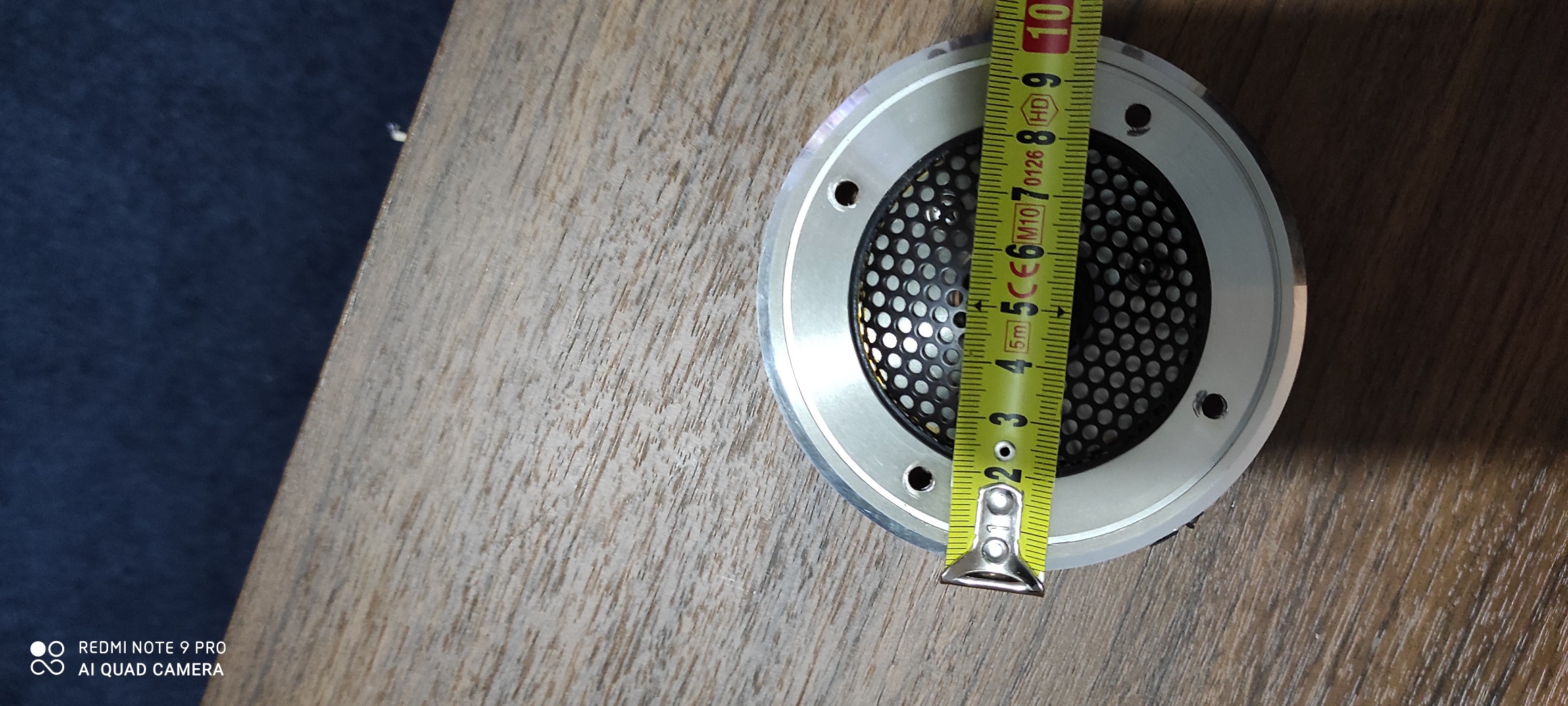

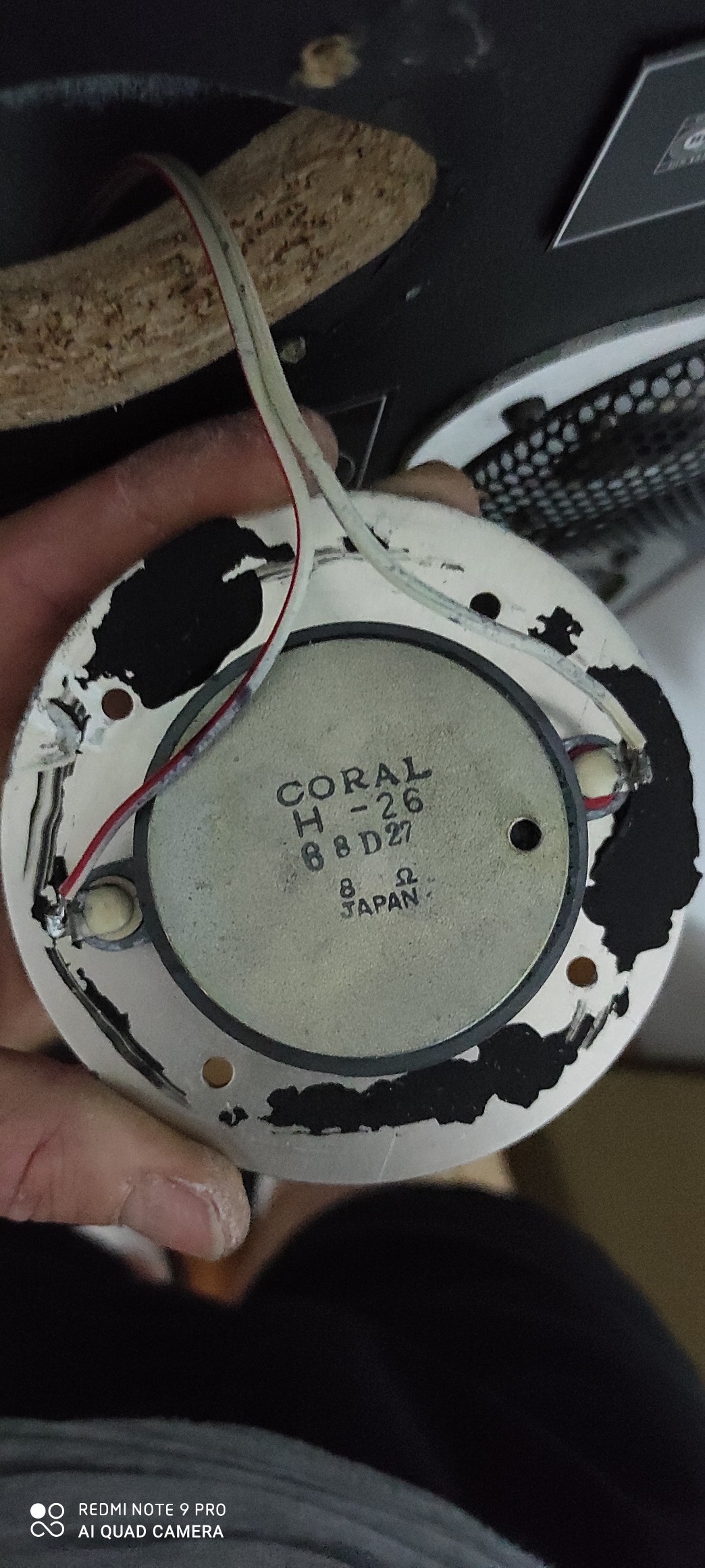

Głośnik wysokotonowy Coral H-26 gra bardzo cicho
Tak jak w tytule szukam sprawnego jakby ktoś miał to z chęcią wezmę. Ale ciężko będzie chyba
Druga sprawa czy wysokotonowe się da naprawić i czy znacie ewentualnie jakiś dobry serwis. Nadmienię tylko że pozamieniałem z drugiej kolumny głośnik i wszystko gra. Wnioskuję że coś z nim nie tak. Wszelkie rady mile widziane.Z góry dziękuję.

Głośnik naprawiony. Cewka miała przerwę. Nie trzeba było jej wymieniać. Koszt 80pl.Już do mnie jedzie. Ekspresowo to trwało.
andre
- Posty: 548
- Rejestracja: 03 sty 2012, 16:25
Re: Głośnik wysokotonowy Coral H-26 gra bardzo cicho
Skoro cewki nie trzeba było wymieniać to miała przerwę na punkcie lutowniczym.80 pln to trochę drogo jak za dotknięcie lutownicą.
