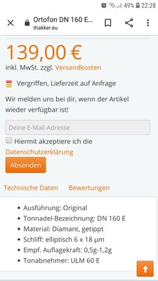

Zakupiłem igłe Dn 160e z napisem czyli powinna być orginalna z Niemiec i mam pytanie jaki ustawic nacisk? Tak jak zamienniki 1.5 czy mniej? Mało informacji jest o tym przypadku a dużo o zamiennikach wyczytałem gdzieś że orginalna Dn160e rekomendowany nacisk to 0.5 do 1.2g.(fota poniżej) Jak ustawić żeby jej nie popsuć

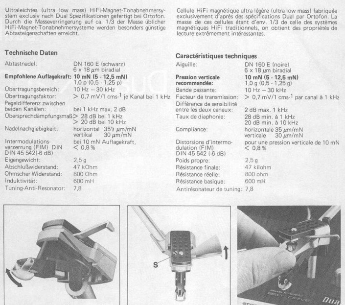

Nacisk optymalny to 1g.Obejrzyj dokładnie igłę czy to igła typu nagi diament (dosć rzadka-przeważnie z napisem ORTOFON) czy też diament łączony (często spotykana-przeważnie z napisem DUAL).
Tu masz "papióry"
Tu masz "papióry"

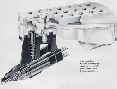

Ta wkładka to taki zminiaturyzowany VMS (Moving Iron).Jeśli masz igłę takiej budowy jak na poniższym zdjęciu to masz farta.

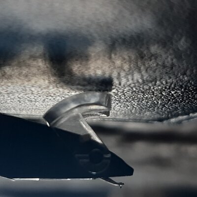

Re: Igła Dn160e original
Ta igla ma napis ortofon, zrobiłem foto ale aparat nie pozwala na lepsze zdjęcie zeby dokładniej porównać igly ale nagi diament to pewnie nie jest byla zbyt tania €60z przesyłką. Tak czy siak nacisk na1g.
Masz farta ! To nagi diament,ceną nigdy się nie sugeruj.Z tą igła gramofon zagra !
Nie mogę wstawić zdjęcia nie wiem czemu ale igla jest opisana Ortofon DN160E .

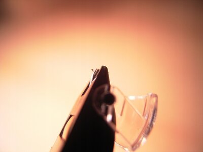

Nie budowa igły DN 160e jest lepsza.Bo igła to nie tylko samo ostrze.Starsze igły produkcji Ortofona maja zawieszenie na "drucie" nowsze tylko elastomer.Na zdjęciu jak się przyjrzysz to zobaczysz dokładną budowę igły (i drut).Ma to swoje zalety ale jest bardziej pracochłonne w produkcji.
