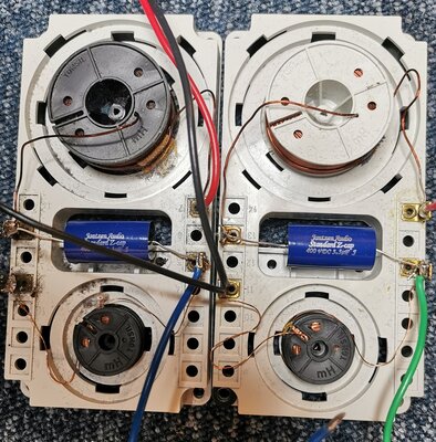

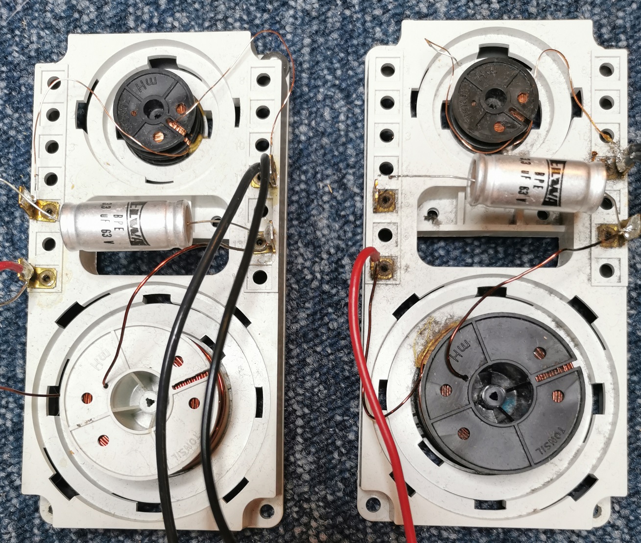

Stolarka OK, okleina stan opłakany, kondensator w zwrotnicy wysechł dekadę temu
GD 16 wróciły z Tonsila po kapitalce i są jak nowe, nowe pierścienie i inne głośniki wysokotonowe(GDW5/40 już nie są naprawiane)
Na zdjęciach efekt końcowy, dwie pary po remoncie następna za 2-3 tygodnie

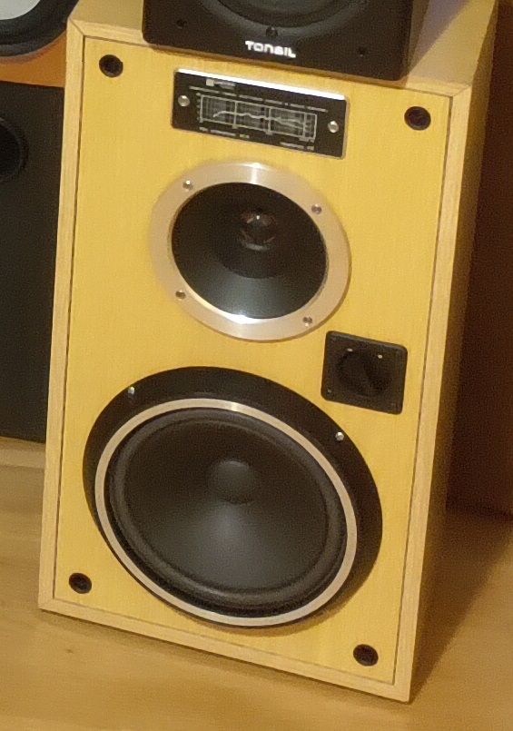

Kolejne skrzynki uratowane
ZG30C115
8-ohmowa wersja popularnego zestawu ZG30C114 produkowanego przez ZWG Tonsil.
Zmianie uległ głośnik niskotonowy, wersję 4Ω zastąpiono GDN 20/30/1 8Ω.
Dane techniczne:
Moc znamionowa: 30 W
Impedancja: 8 Ω
Pasmo przenoszenia: 50÷20000 Hz
Wymiary: 535×290×225 [mm]
Pojemność obudowy: ≈20L
Waga: 11kg/sztuka

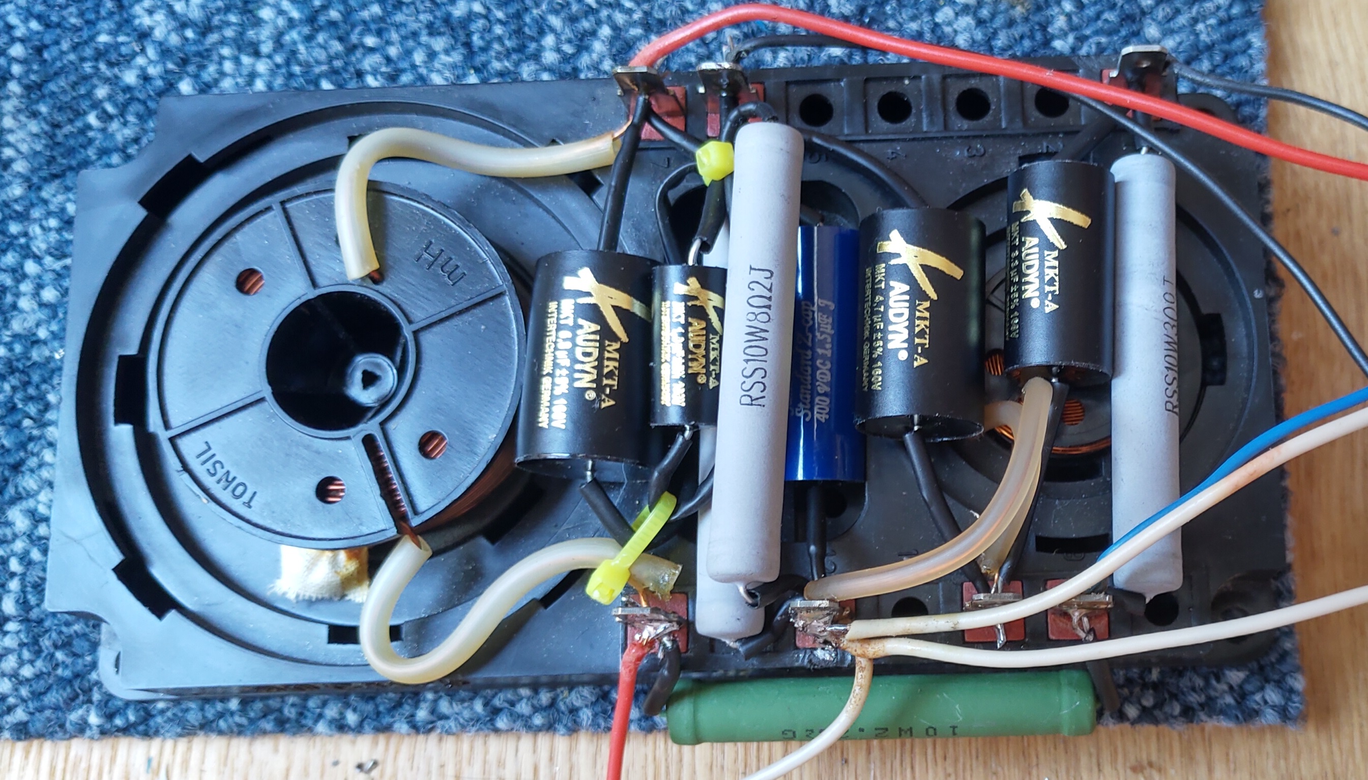

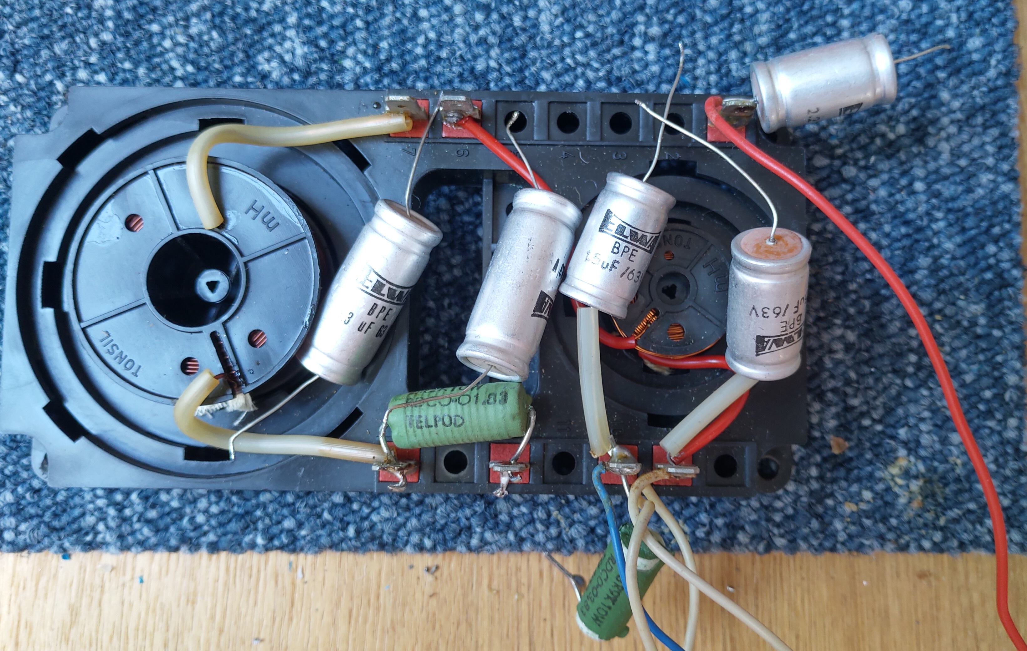

Stolarka OK, okleina OK, kondensatory w zwrotnicy podobnie jak rezystory do wymiany
GDN 20 wróciły z Tonsila po kapitalce i są jak nowe. Efekt końcowy fajny.
Jak to gra - jak na obudowę zamkniętą przystało dość szybko i mało efekciarsko. Wymiana elementów zwrotnicy podwoiła koszt renowacji głośników.
Nowe wygłuszenie i nowe stopki dopełniają całość i windują koszty.
Dużo pracy i efekt zamierzony uzyskany
Kolumny dostałem od jednego z naszych kolegów z forum. Jeśli kupicie ładny zadbany zestaw to naprawa i tak podwoi lub potroi koszt zakupu.
Stosunek Cena po kapitalce/ efekt grania - zadowalający choć raczej dla fanów Tonsila
