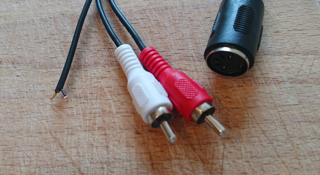

chciałbym podłączyć gramofon do przedwzmacniacza PRO-JECT PHONO dlatego kupiłem adapter DIN5/2xRCA z tej aukcji:
https://allegro.pl/oferta/przewod-polac ... 4291fbf951

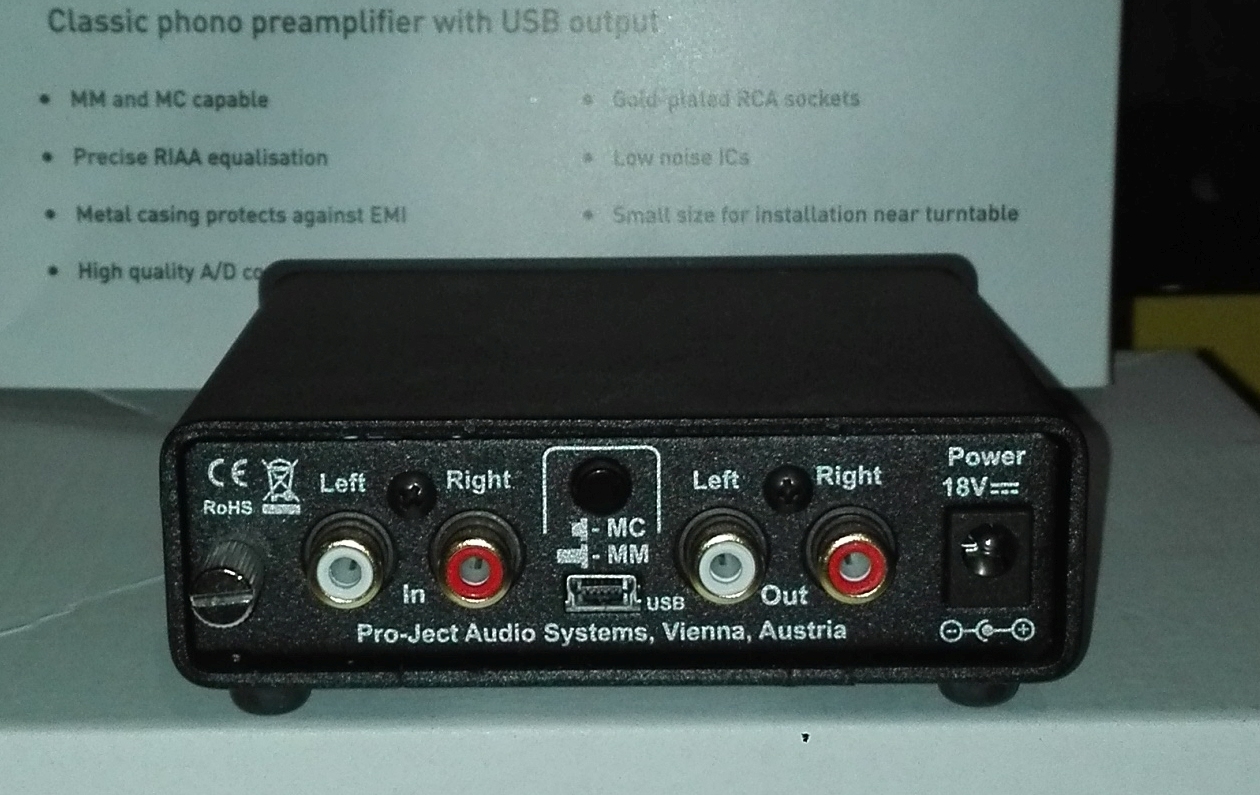

Dzisiaj jednak po dokładniejszym wglądzie zauważyłem że w miejscu podłączenia masy mam nie jeden kabelek tylko dwa - żółty i czarny.
Czy to oznacza że mam te dwa kabelki ze sobą połączyć i wpiąć w wejście RoHS
czy to po prostu źle wykonany adapter?

Masa jest jedna i ten przewodzik zapewne dla sportu jest rozdzielony. Zmostkuj i po prostu bez ceregieli podłącz do GND.
BTW - ROHS to tylko informacja ze urzadzonko spełnia normy a nie określenie złacza. Samo złacze GND nie jest tu niczym opisane.

Dzisiaj w końcu zrobiłem parę odsłuchów i niestety w każdej możliwej konfiguracji czy to z samym czarnym, żółtym czy oboma na raz kabelkami występuje brumienie. Jest ono mniejsze bądź większe zwłaszcza w zależności od ułożenia kabla adaptera, ale występuje cały czas.
Myślę że to może być wada samego adaptera dlatego zastanawiam się albo nad kupnem nowego adaptera albo oddaniem gramofonu jakiemuś fachowcowi który wmontuje mi po prosu kabel RCA zamiast DIN5.
Znacie jakiegoś fachowca w Krakowie lub okolicy? bo ja jedynie kogo znalazłem to JMZ Elektronik - ale patrząc na ostanie opinie to trochę się boje oddać tam gramofon.
