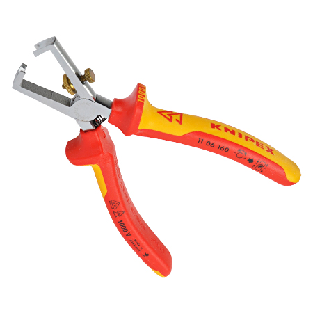

Dokładnie,w przypadku kabli audio najlepiej się sprawdza ta metoda.delikatne nacięcie izolacji ila następnie ściągnięcie izolacji obcinaczkami.

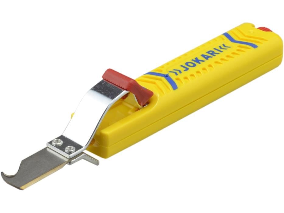

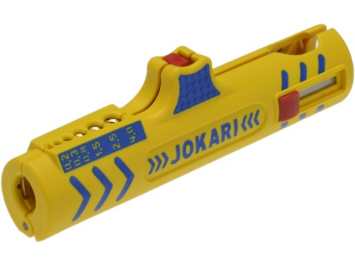

Przy „drutach” przy odrobinie wprawy same obcinaczki wystarcza,a jak klemuje rozdzielnie używam takie narzędzia.
