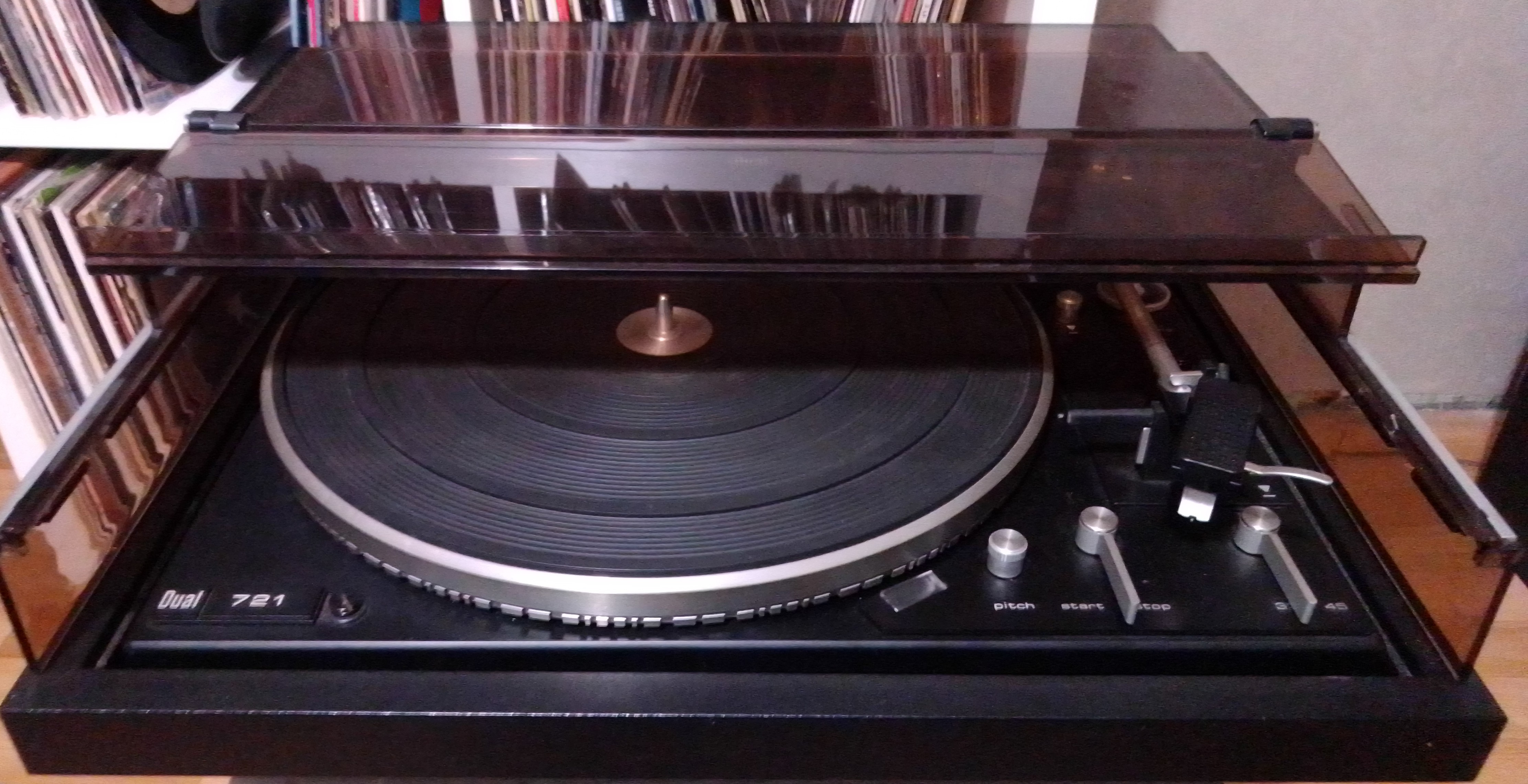

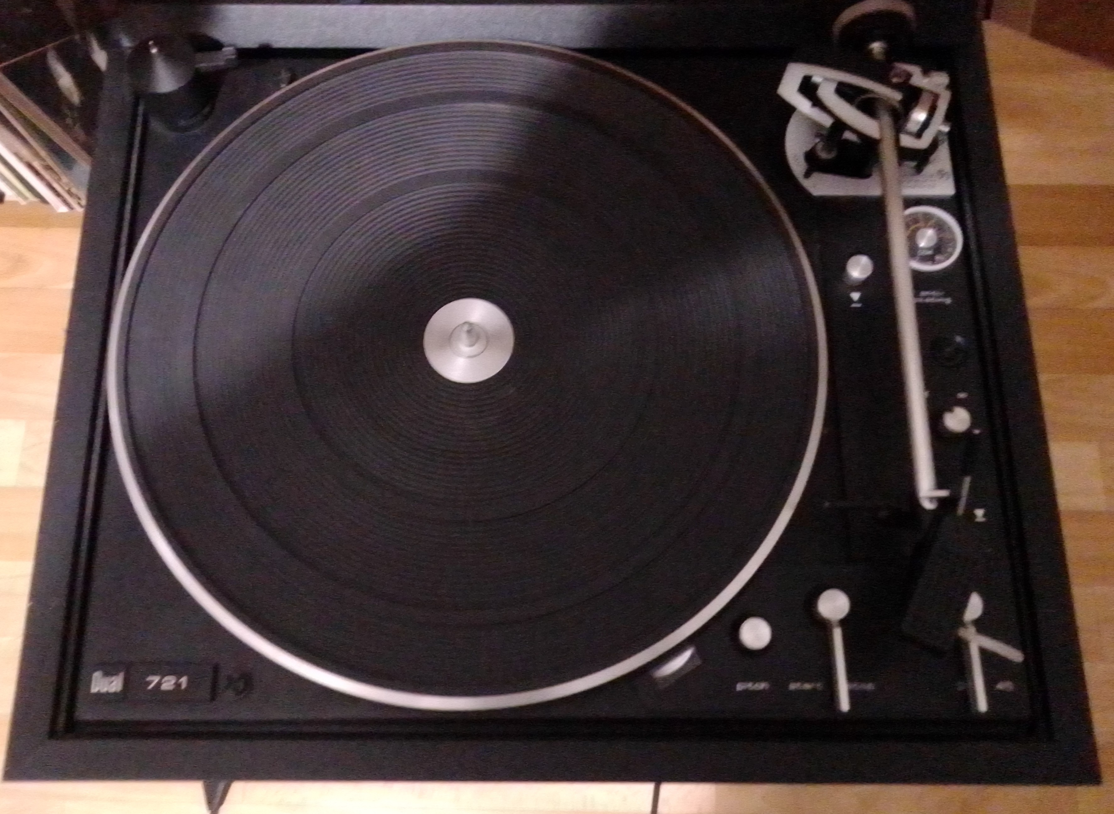

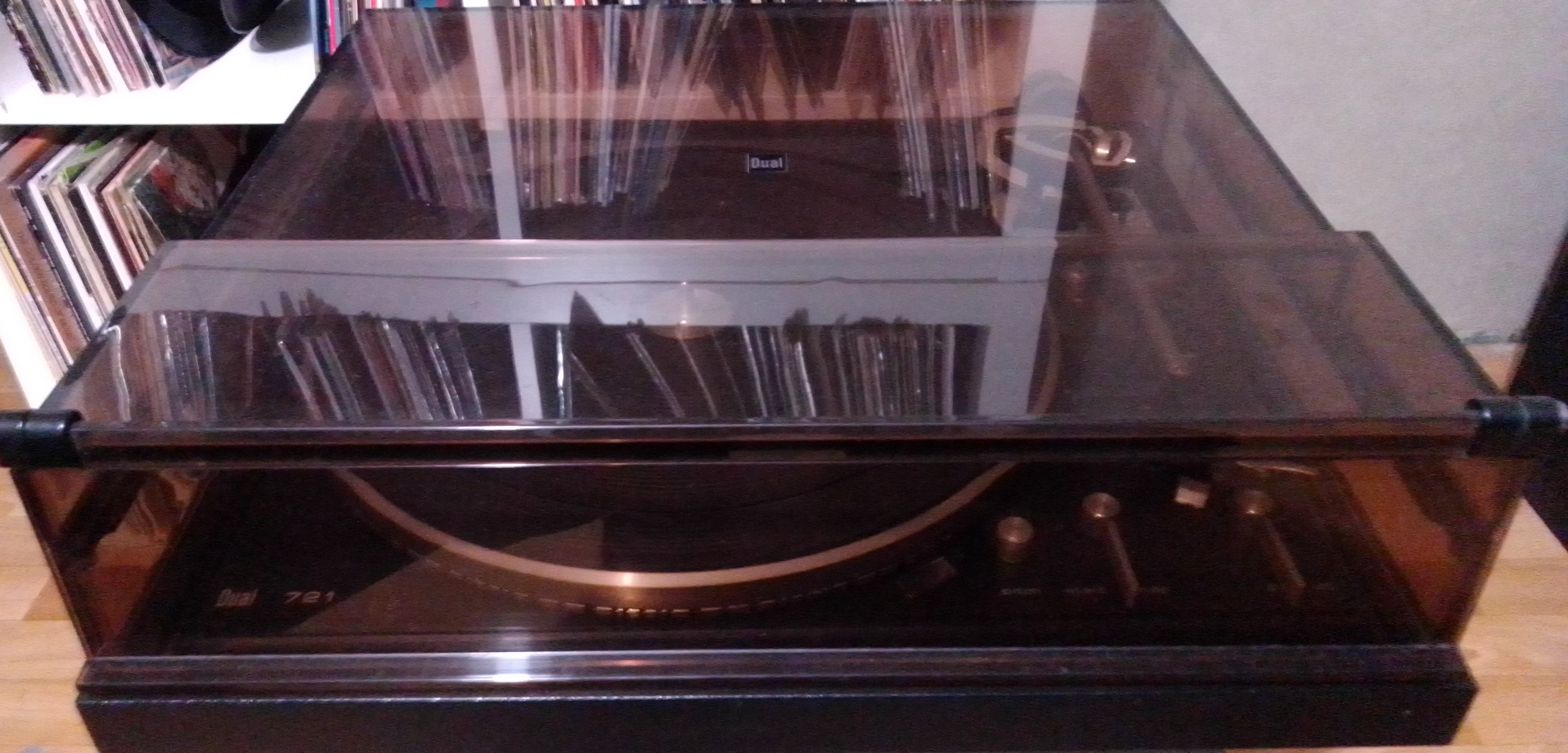

Jest z nim mały problem (moja wina). Ponieważ nie potrafiłem ustawić strobo dla obrotów 45 zaniosłem go do osiedlowego serwisu bo myślałem, że gramofon się zepsuł. Dopiero potem w necie wyczytałem, że ten typ tak ma. Po prostu został tak zaprojektowany, że jeżeli ustawisz obroty 33i1/3 i przełączy się na 45 będzie ok.
Nie wiedziałem o tym. Pan z serwisu też nie wiedział, coś tam wymienił i dłużej trwa zanim obroty się ustabilizują (z początku są za szybkie) no i jednak po pewnym czasie pomimo początkowej stabilnej pracy obroty trochę przyspieszają bądź zwalniają. Nie znam się, ale przypuszczam, że został wymieniony jakiś kondek czy cuś, który zwyczajnie jest wadliwy. Znalazłem drugi serwis już niby typowy od audio i nawet od gramofonów, ale jak na moją sugestię żeby przy okazji wymienić smary i kabel sygnałowy usłyszałem - po co skoro automatyka działa? Dałem se spokój. Wkładka DualM20 Cena 650 + kw
