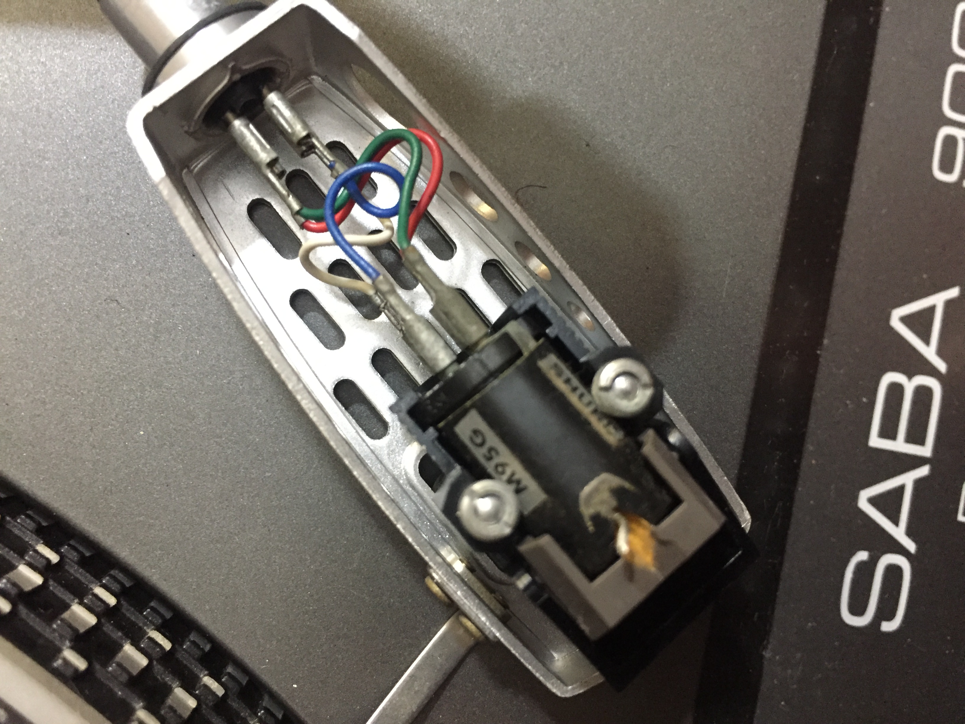

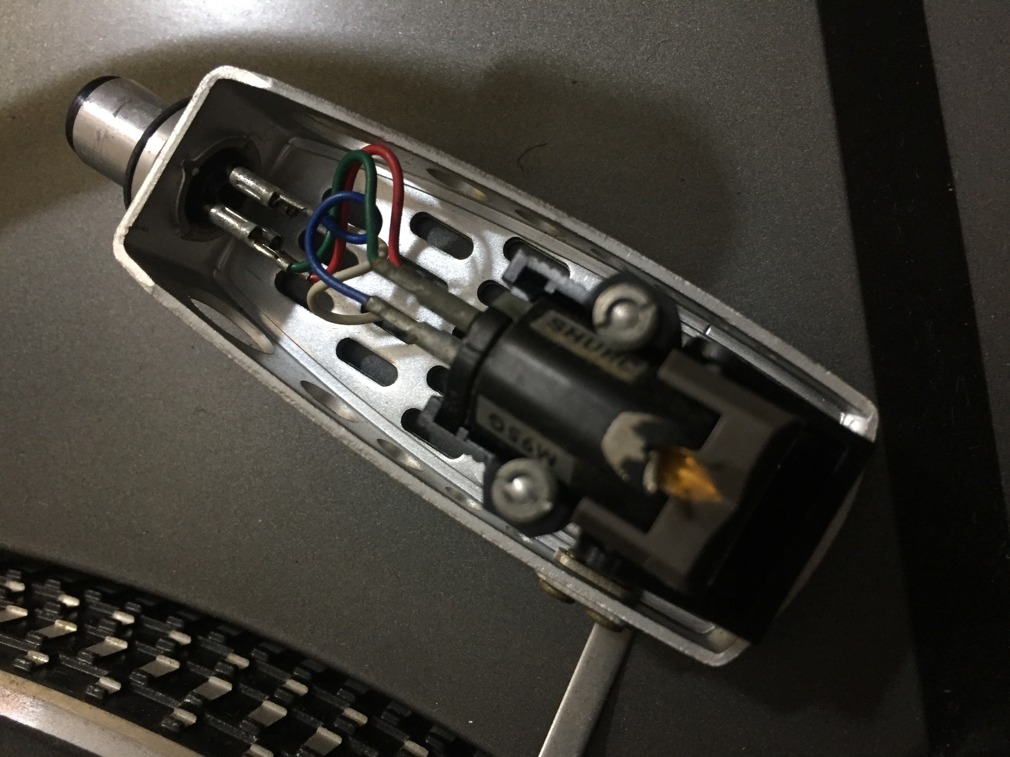

Witam Wszystkich!
Mam gramofon Saba 900
Siedzi w nim wkładka Shure, ma zgiętą igle.
To dobra wkładka?
Można dokupić do niej igłe?
Ma to sens?
Czy kupić inną?
Jak tak to jaką?
Pozdrawiam serdecznie!
To dobra wkładka?
Ma to sens?
Czy kupić inną?
Jak tak to jaką?

				Bikemechanic
 - Posty: 10
 - Rejestracja: 06 lis 2019, 01:14
Re: Saba 900 wkładka Shure. Co dalej?
Czy jeżeli igła kosztuje 50zl np.
NOWA, JAPOŃSKA, DIAMENTOWA,
Igła N 95 G
do wkładki:
SHURE M 95 G
To nie lepiej kupić wkładki z igłą, np
Wkładka gramofonowa AT 95 E z igłą ATN 95 Stylus Za 109
Albo Ortofon za 85
Igła N 95 G
do wkładki:
SHURE M 95 G
Albo Ortofon za 85

				Bikemechanic
 - Posty: 10
chciałem kupić tą ale kolega mnie wyśmiał...
https://www.wamataudio.pl/shure-system/ ... -m-95.html
słusznie?
200$ za igłe nie dam...
słusznie?

				Bikemechanic
 - Posty: 10
 - Posty: 44434
Igły N97 nie są kompatybilne z M95.
U north to akurat mało co wiadomo, są jedynie lepsze i gorsze domysły. A dostawców mają wielu
Chyba coś Ci się pomyliło
				Bikemechanic
 - Posty: 10
Oryginał Shure kosztuje 70 euro, wpychać igłe za 400 zeta na siłe, gdy wkladka Shure M 95 G z igłą kosztuje niecałe 130 euro to już duży przerost formy nad trescia mi sie wydaje.
a na stronie Jico jest jedna słuszna modelowo M 95 Gi kosztuje 33$
https://www.jico-stylus.com/product/n95g/
Więc ja wiem czy biedna? chyba normalna po prostu...
 - Posty: 44434
Na siłę? Nie rozumiem.Bikemechanic pisze: ↑11 lis 2019, 20:06wpychać igłe za 400 zeta na siłe, gdy wkladka Shure M 95 G z igłą kosztuje niecałe 130 euro to już duży przerost formy nad trescia mi sie wydaje.
Logika jakoś mocno dziurawa.
Napisz jeszcze raz może? Po polsku?
Tańszej/biedniejszej igły do tego modelu nie dostaniesz. No, poza sferykami które nie pochodzą od JICO.
To miałem na myśli.
Oczywiście to jest twój pieniądz więc kupuj co chcesz
				Bikemechanic
 - Posty: 10
Ok generalnie miałem na myśli że fabryczna igła była zupełnie przyzwoita, i że chciałbym osiągnąć porównywalne brzmienie.
Wydaje mi się ze zamienniki za 70-120 zeta są od oryginału gorsze, a zamiennik Jico myślę że będzie juz porównywalny z oryginałem bo to b dobry brand. Cena z transportem wychodzi 180zl.
Uwazam ze placenie 400 i wiecej za igłe do tej 30 letniej wkładki na moim etapie to przesada.
Duzo przeczytałem na forum i bardzo mi pomogliscie, za co dziękuje
 - Posty: 44434
Twoja sprawa.Bikemechanic pisze: ↑11 lis 2019, 20:46Uwazam ze placenie 400 i wiecej za igłe do tej 30 letniej wkładki na moim etapie to przesada.
