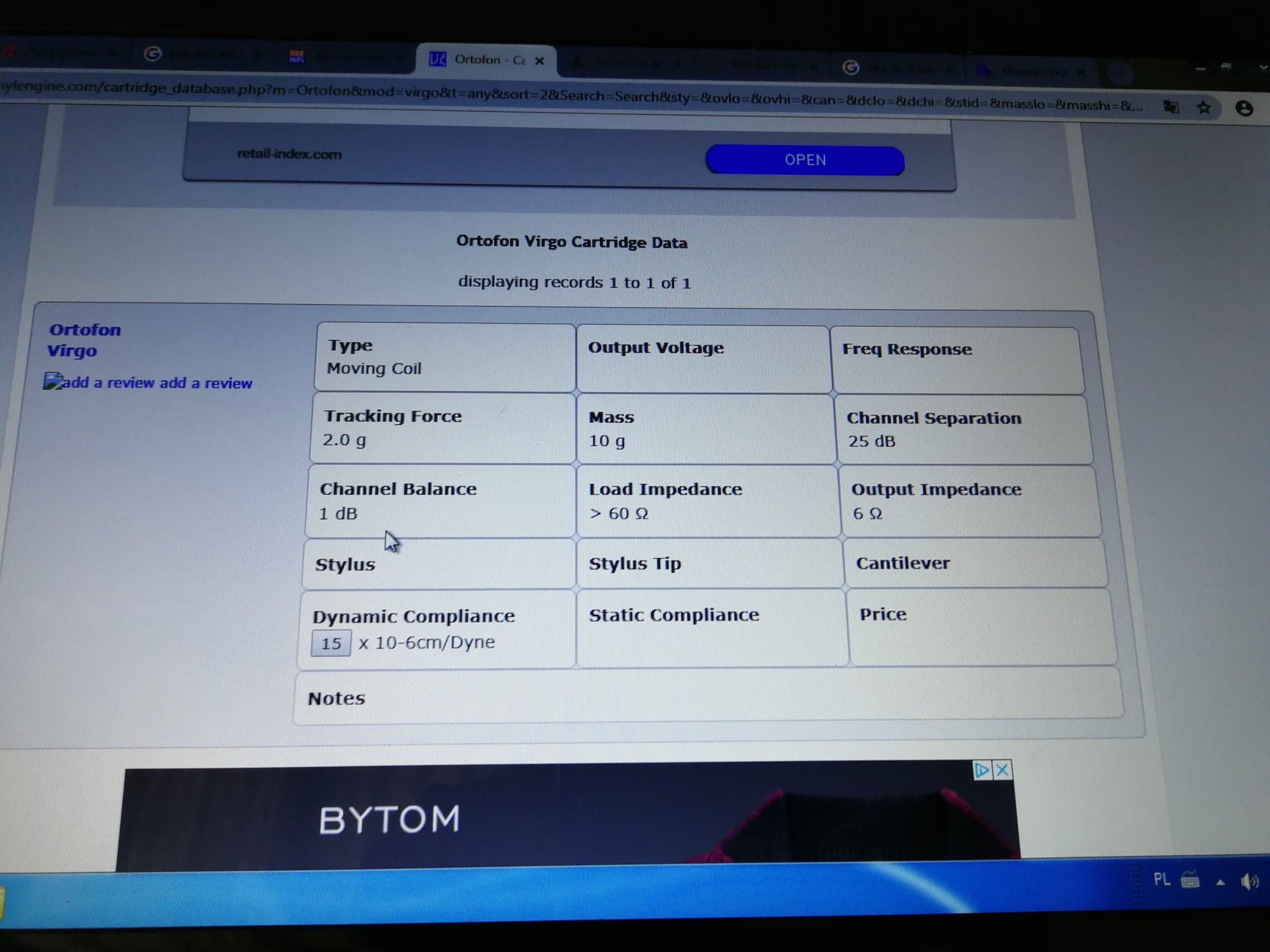

Nie wiem tylko czy prawidło wybieram impedancje. Na przedwzmacniaczu daje na 30ohm, w wzmacniaczu MC 30
Wkładka to jak pisałem Ortofon Virgo, ale igła jest nowa Fineline. Impedancja wg specyfikacji technicznej fabrycznej igły wynosi 6ohm (specyfikacja w tabeli poniżej).
Posty: 44493
Re: Thorens-Restek MCA-5 - pomoc techniczna
czacha pisze:
11 lis 2019, 22:21
Czemu?
czacha pisze:
11 lis 2019, 22:21
w wzmacniaczu MC 30
Nie wiem co to "wzmacniacz MC", ale zakładam że nasz na myśli pre-preamp MCA-5.
Prawidłowo.
