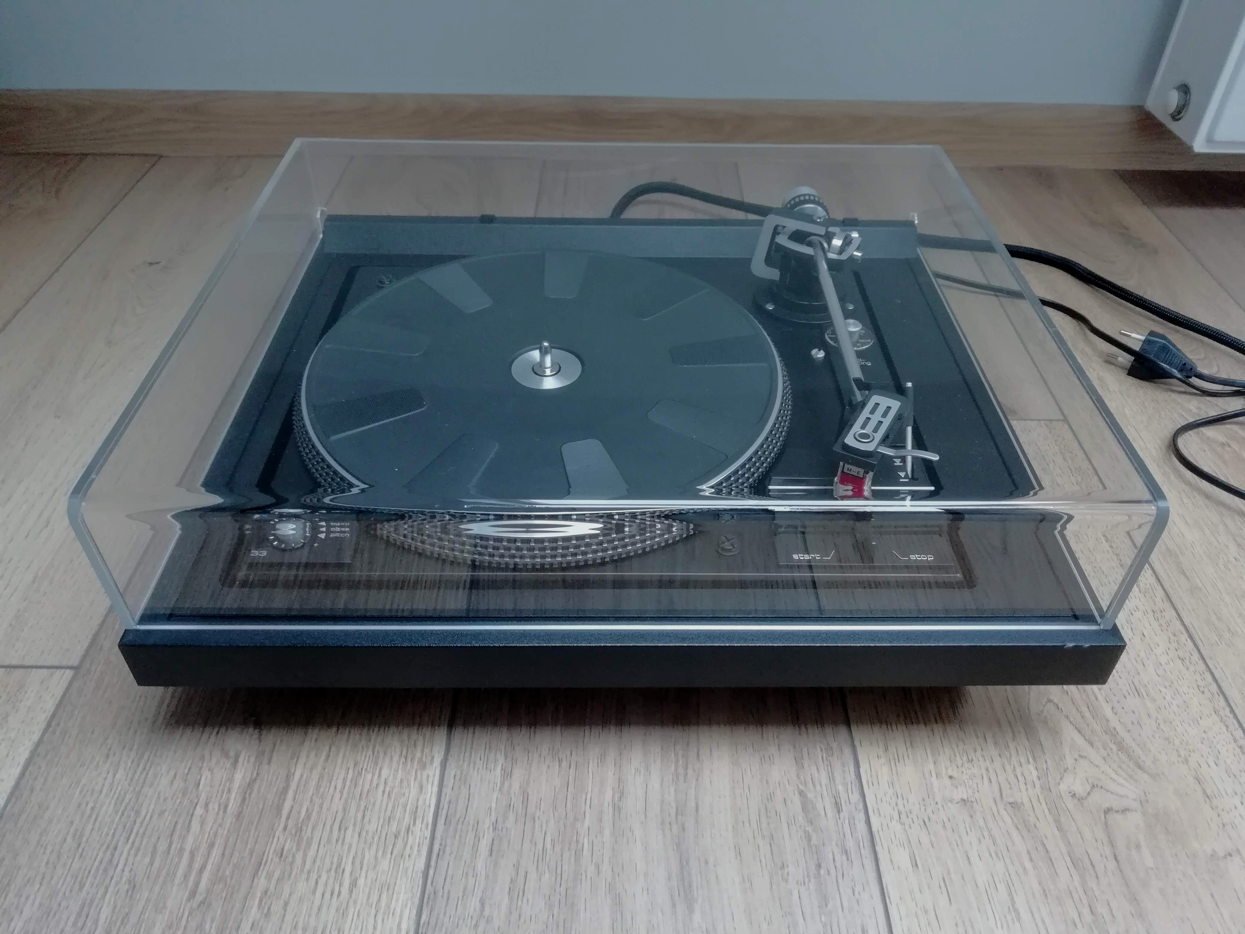

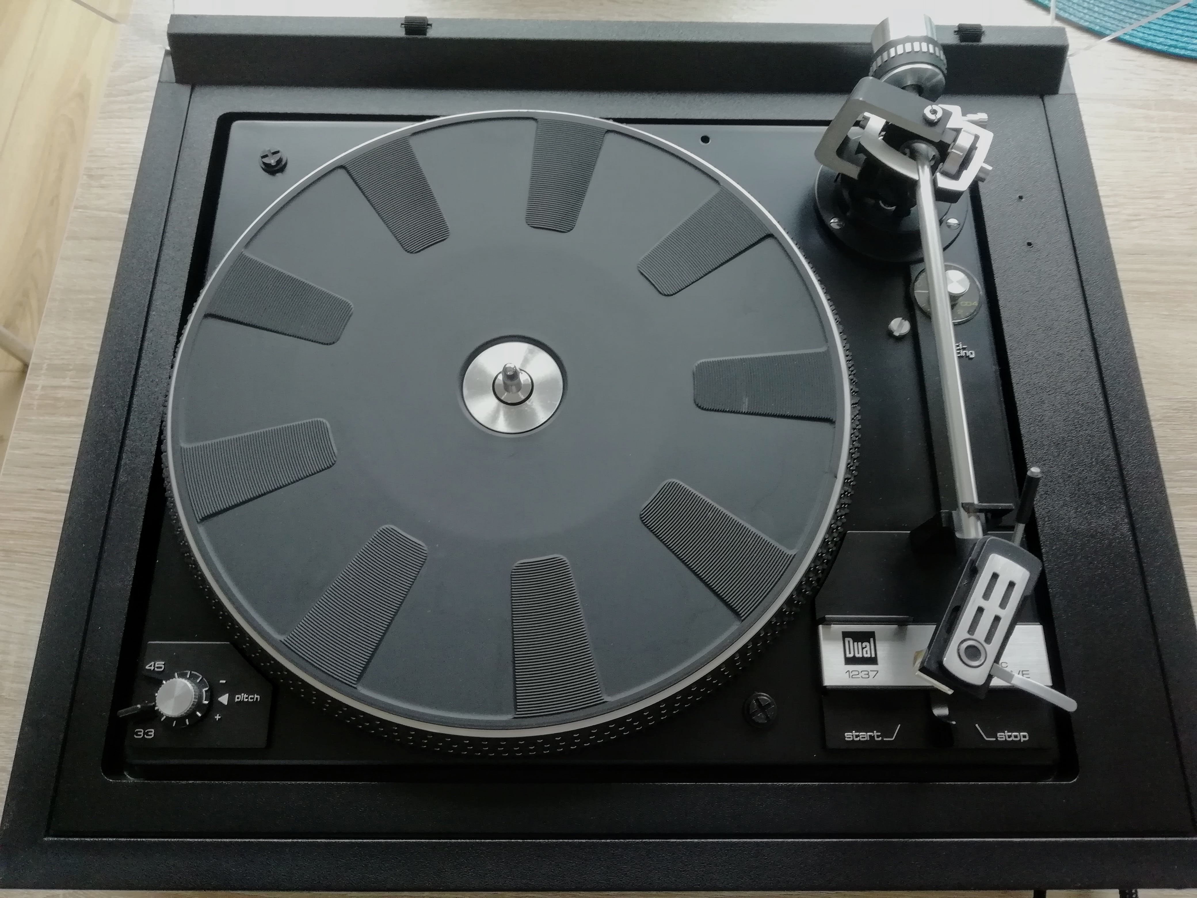

Na sprzedaż w pełni automatyczny Dual 1237 po kompletnej renowacji - posiadam pełną dokumentację fotograficzną (na życzenie). Jest to gramofon paskowy z funkcją zmieniarki.
- nowy element odpowiadający za poprawną pracę automatyki (tzw. steuerpimpel)

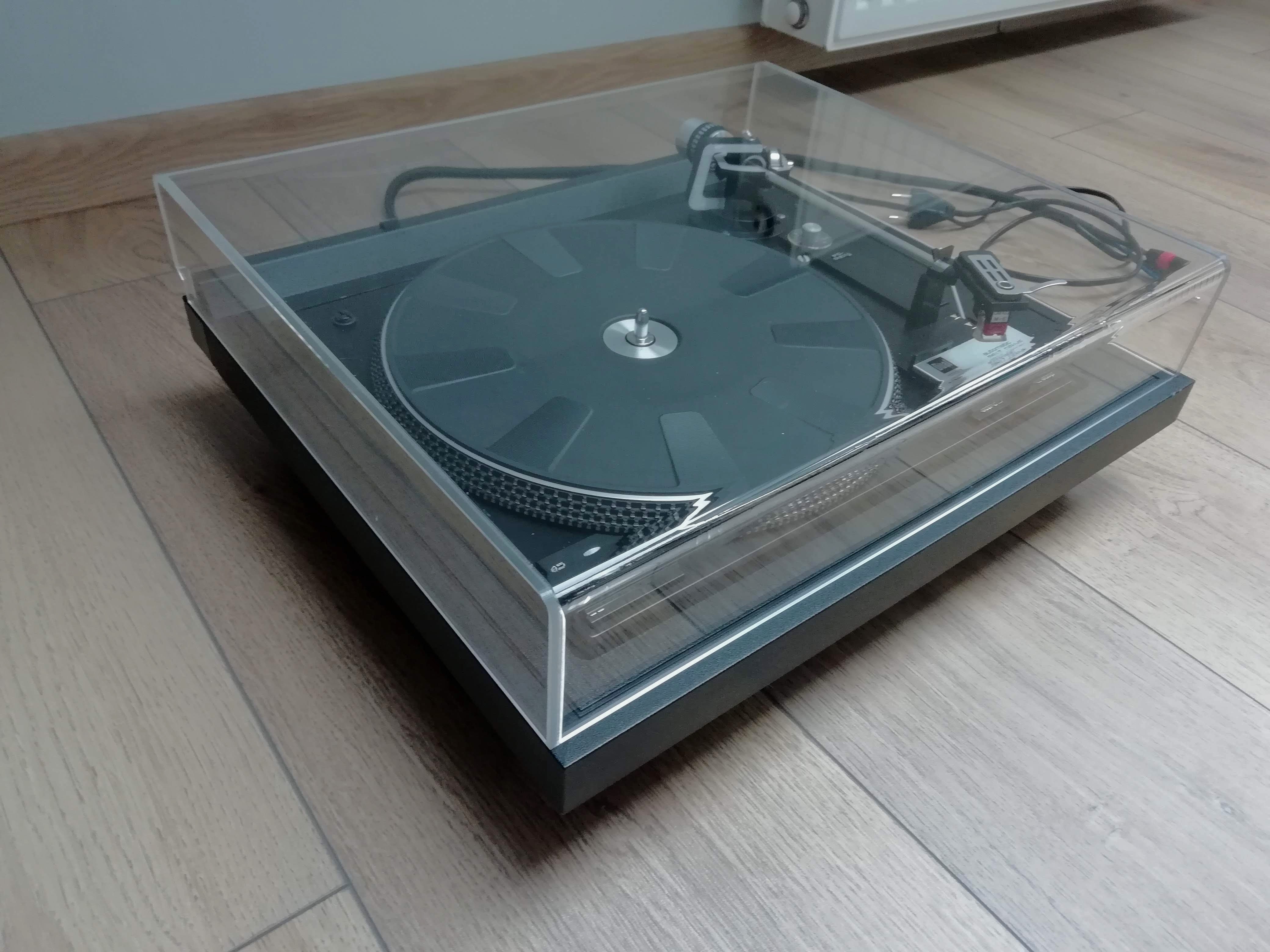

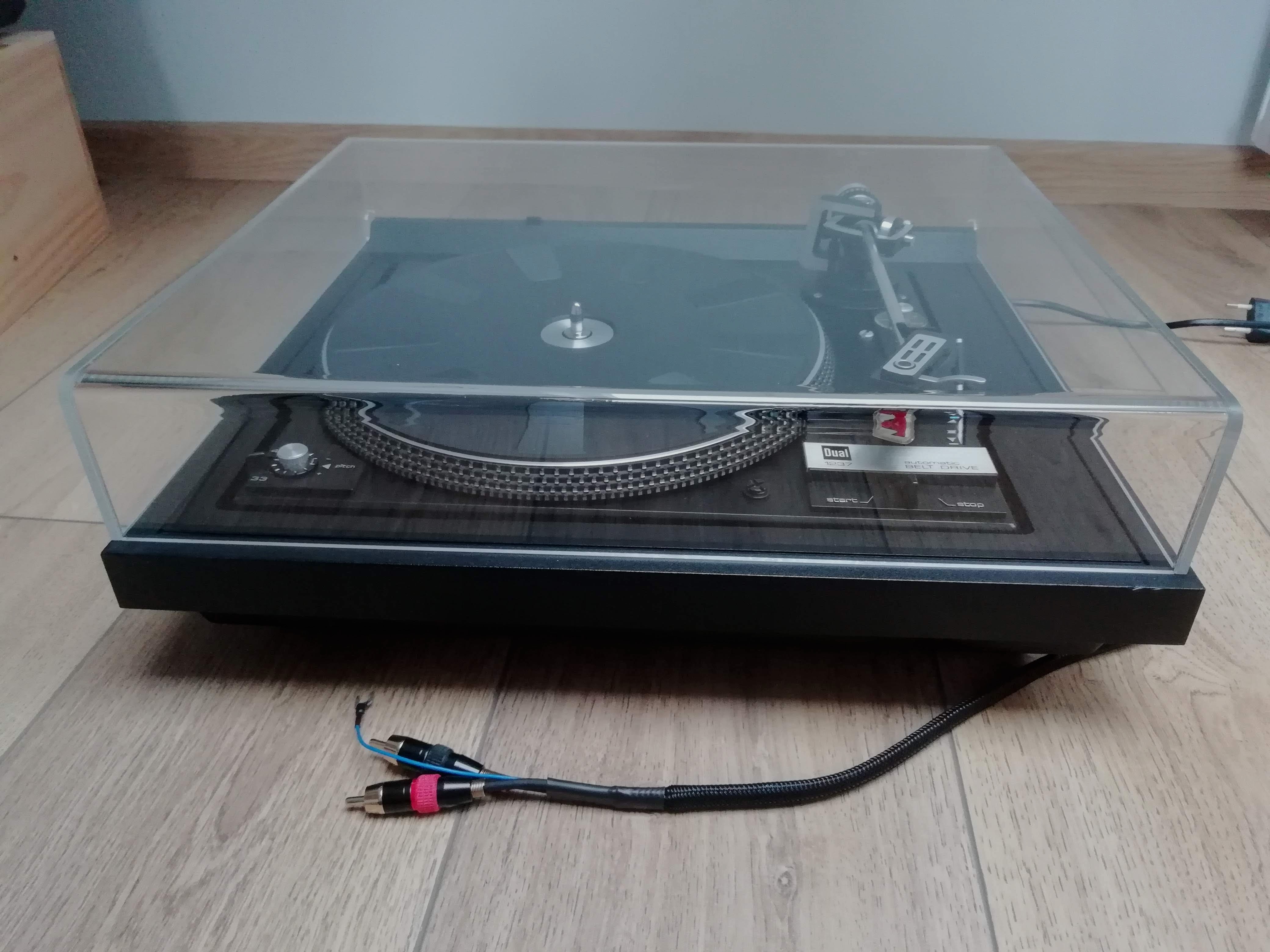

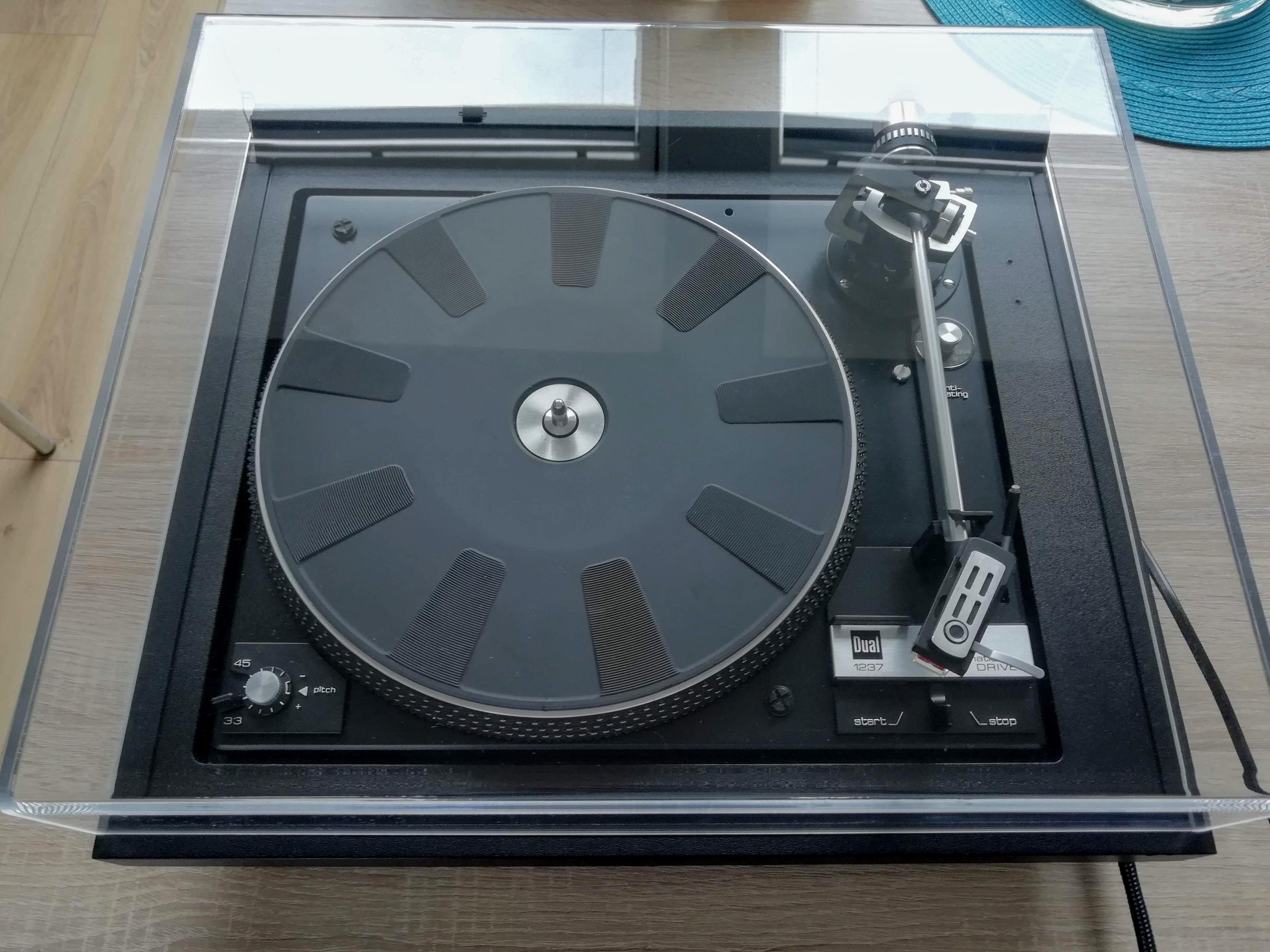

- nowa pokrywa z przezroczystej plexi 4mm (może też być dymiona na brąz na prośbę)
- nowe gumy zawieszenia silnika z miękkiego elastomeru (lepsze tłumienie)

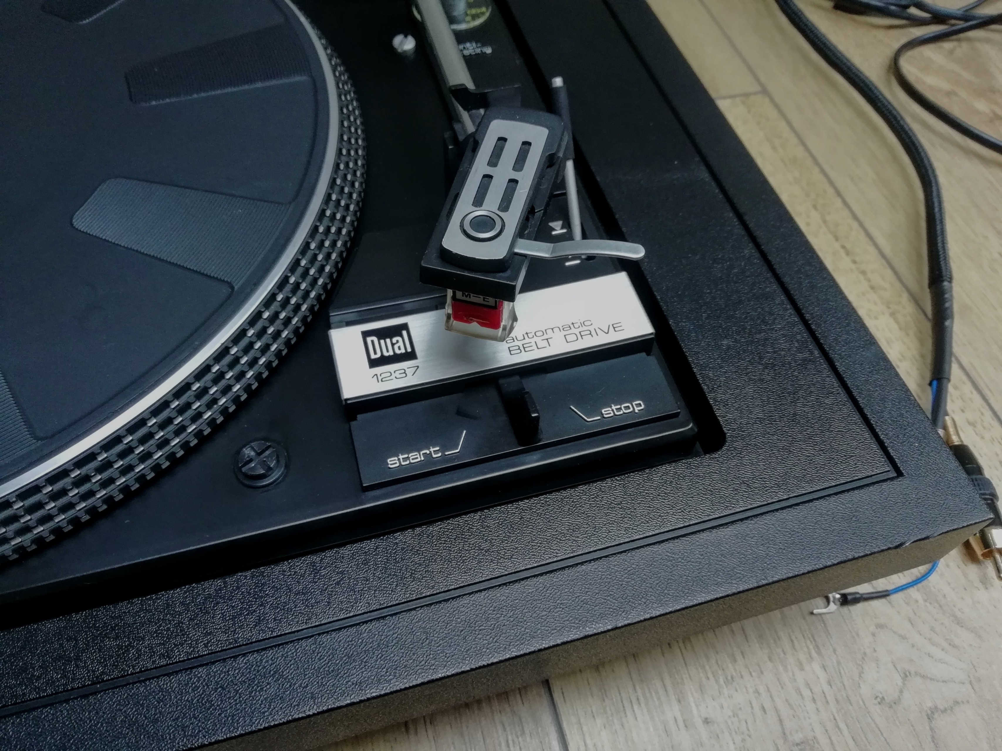

- wkładka Shure M75 + nowa igła (zamiennik) lub do wyboru Dual DMS 242 E

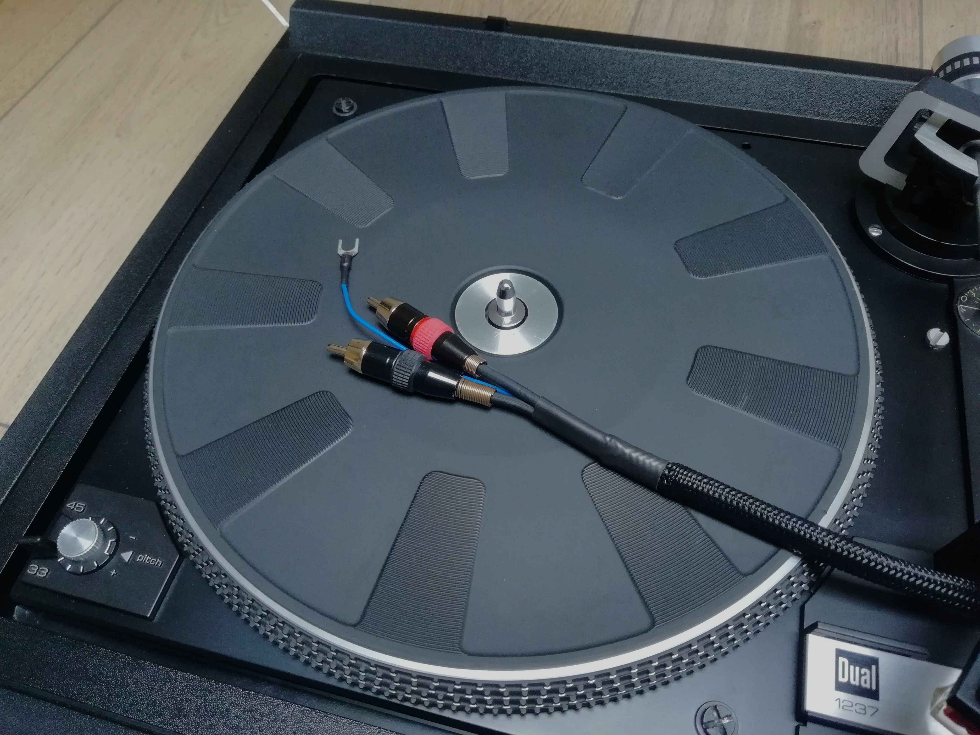

- nowe okablowanie RCA (Sommer Onyx 2025 MKII), osobny przewód masowy zakończony widełkami, wtyki RCA. Wcześniej był przewód DIN
- wymienione kulki w łożysku talerza ze stalowych na kulki ceramiczne z azotkiem krzemu, które są dużo lepsze

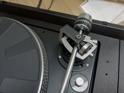

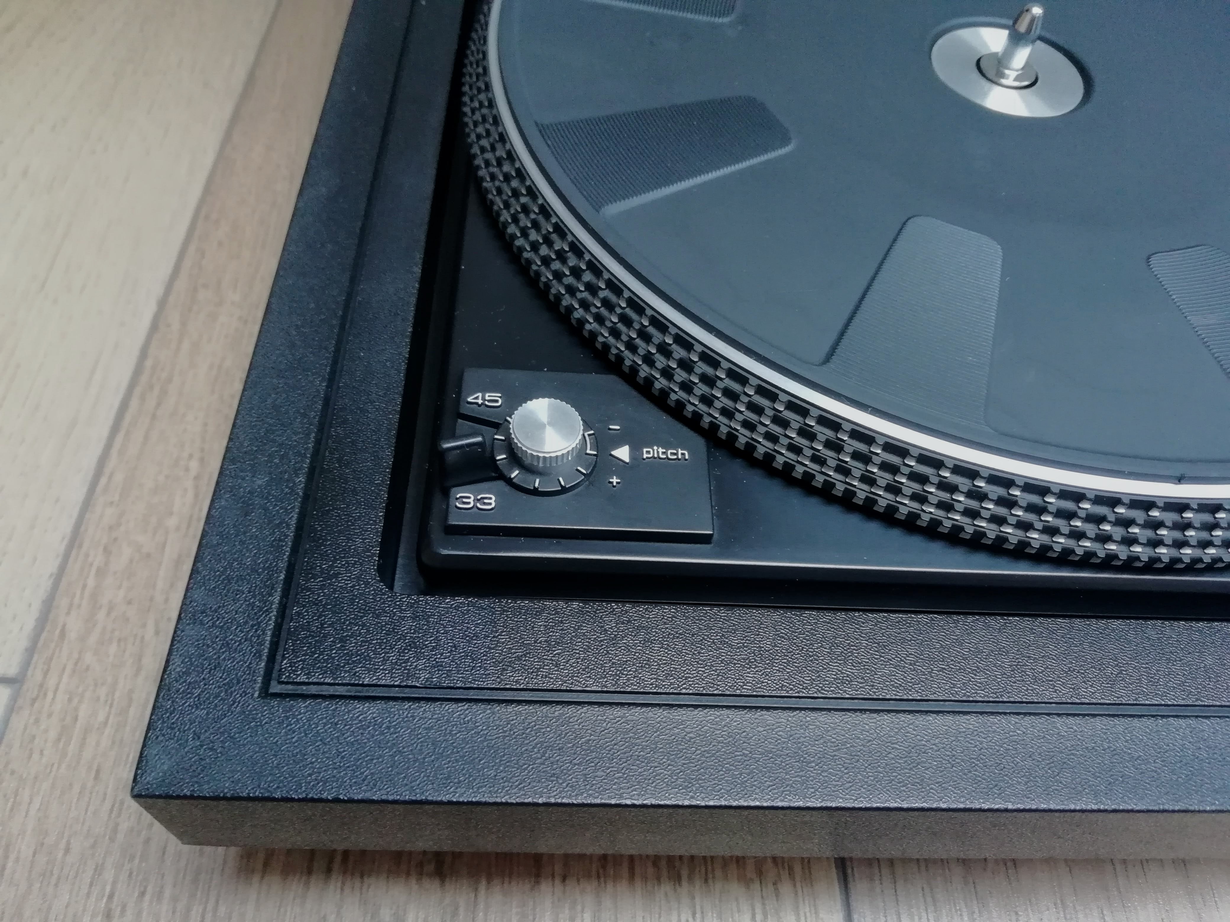

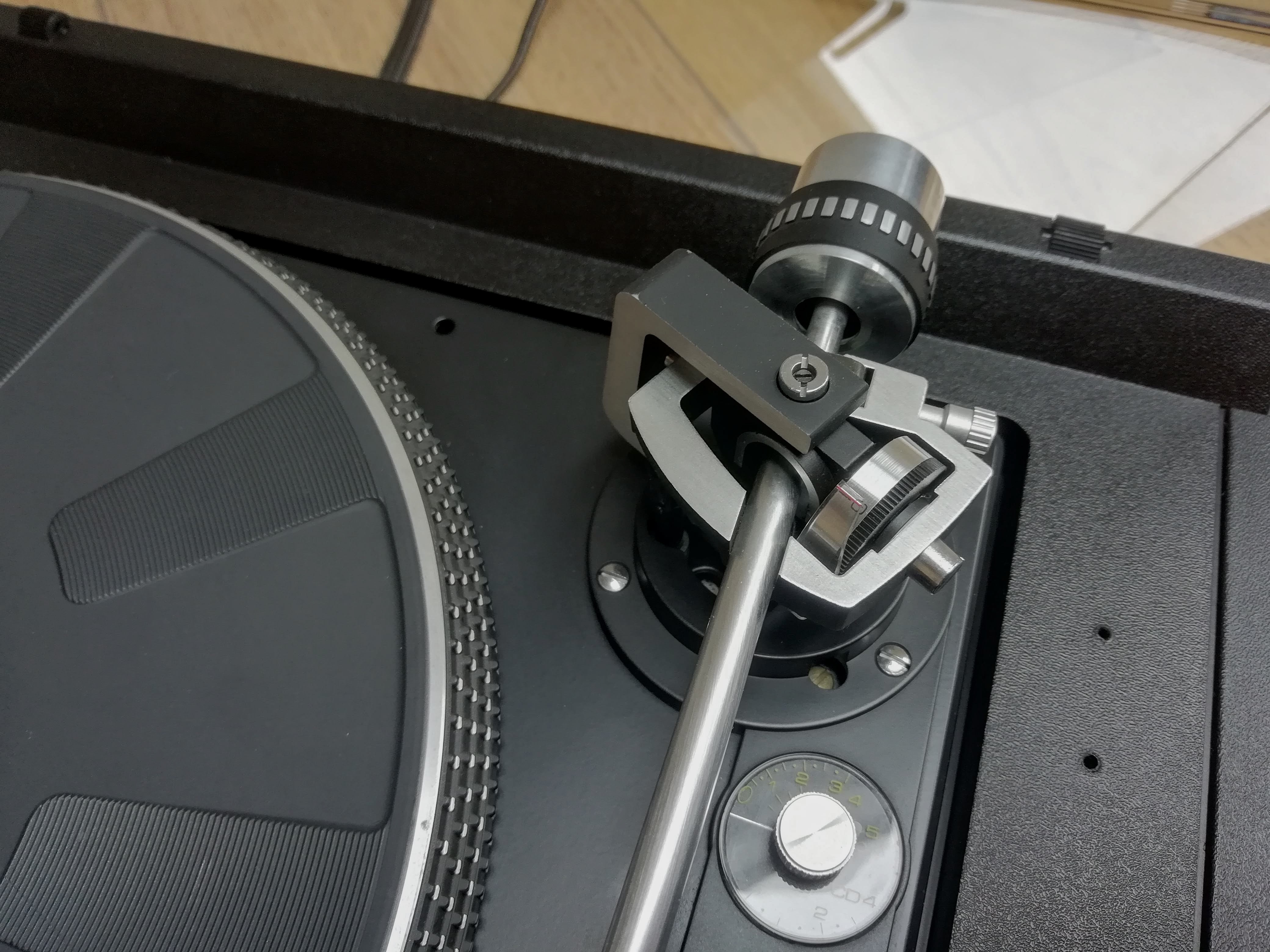

Gramofon jest po pełnej renowacji w moim wykonaniu. Cała mechanika została zdemontowana do ostatniej śrubki, wyczyszczona ze starych smarów i nasmarowana ponownie. Ten sam zabieg przeszedł silnik. Wszystkie styki wyczyszczone. Wymieniony kondensator przeciwzakłóceniowy. Wyczyszczone i nasmarowane łożyska silnika i talerza. W łożysku talerza wymienione kulki ze stalowych na ceramiczne z azotkiem krzemu. Wymieniony olej w windzie - winda opada powoli. Następnie gramofon został skalibrowany/ustawiony. Skasowane luzy i ustawione łożyska ramienia, sprawdzona i ustawiona automatyka (punkt autostartu i autopowrotu), ustawione obroty i pitch. Nowe okablowanie i wtyki rca z osobnym przewodem masowym w oplocie (rozdzielenie masy wewnątrz na płytce). Nowy element odpowiadający za poprawną pracę automatyki (tzw. steuerpimpel). Pasek w dobrym stanie. Trzyma obroty. Zmieniarka sprawdzona i działa.

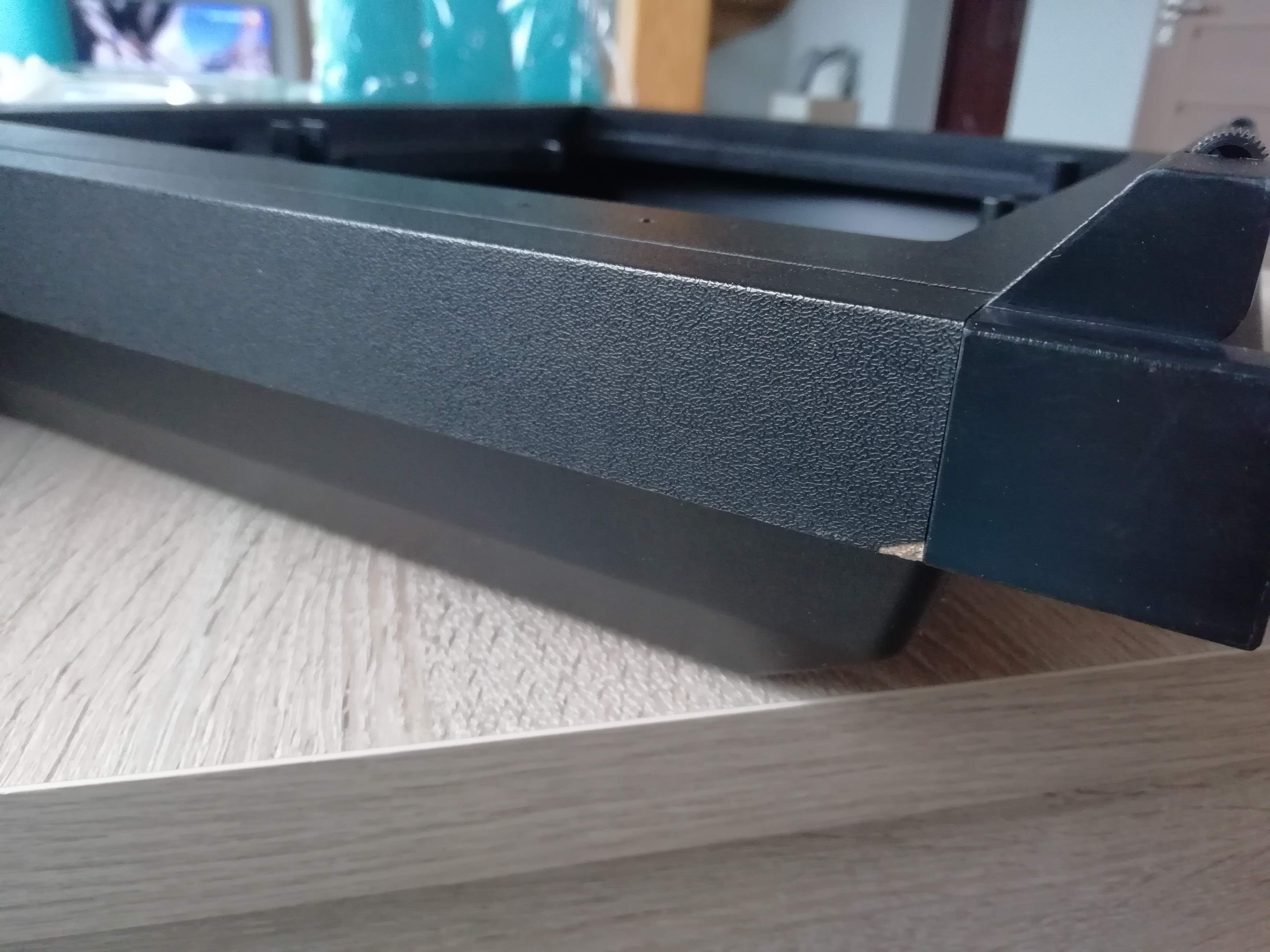

Stan wizualny bardzo dobry - kilka minusów się znajdzie np. uszczerbienie okleiny w obu tylnych rogach (widać na zdjęciu). Ale nie rzuca się to mocno w oczy bo jest w tylnej części obudowy. Brak uchwytu na szpindel zmieniarki.
