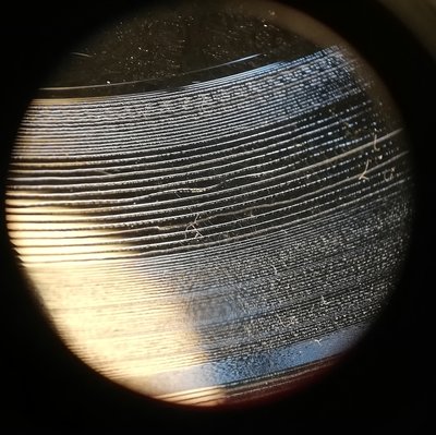

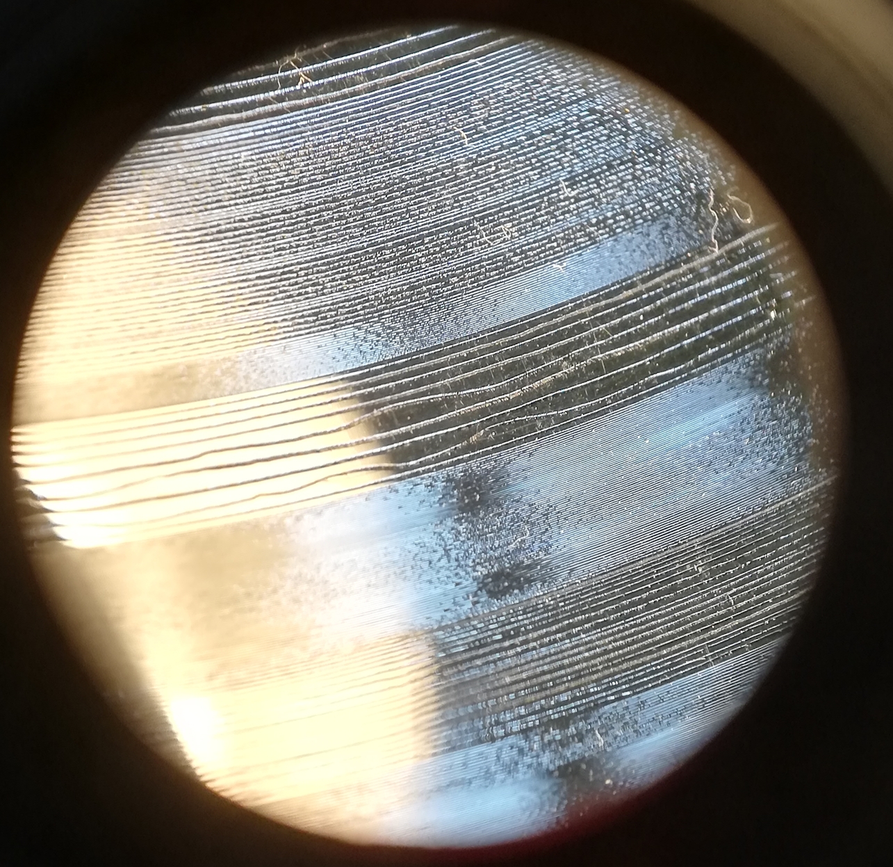

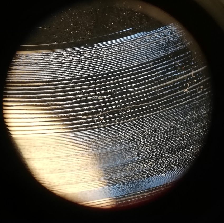

Hej wszystkim, chciałbym się z wami podzielić pewną ciekawostką, a zarazem poradzić się bardziej doświadczonych audiofilów. Ostatnio udało mi się zdobyć płytę z utworami Czajkowskiego, która między innymi zawiera Uwerturę Rok 1812 (każdemu polecam posłuchać ;) ). Płyta ta jest nagrana w dość oryginalny sposób, specjalnie pod ten utwór. Zawiera nagranie dzwonu z dzwonnicy w Ohio oraz prawdziwe wystrzały z armat. Fragmenty głośne z armatami i wielkim bębnem zarejestrowano w bardzo szerokich rowkach, by aby nagranie dla słuchacza było jak na żywo ;)
Problem polega na tym, że mój gramofon nie jest w stanie pokonać tych specjalnie wyrytych rowków :P Gdy dochodzi do punktu kulminacyjnego, igła skacze z rowka do rowka. Na YouTube wpisując Telarc 1812 znajdziemy filmy, gdzie widać jak cała wkładka drży podczas wybuchów, lecz nie przeskakuje z rowka do rowka.
Załączam link do dysku z moim nagraniem, polecam włączyć HD choć i tak nagrywałem kalkulatorem...
https://drive.google.com/open?id=1M84oi ... gILQNopOHD
Dodaję jeszcze kilka zdjęć, znajduje się tak kilka fajnych informacji.

Tak, to znane nagranie "testowe".
Mało który zespół wkładka+igła jest w stanie pokonać ten tor przeszkód bez większych problemów.
Nie ma co się przejmować.
Z drugiej strony, skoro igła sobie nie radzi - szkoda nią katować płytę albo ryzykować uszkodzenie (zarówno płyty jak i igły).

Możesz zaryzykować i dołożyć 2g docisku igły do płyty.

Było ileś reedycji tego nagrania. Każda ma te armaty, choć oczywiście każde tłoczenie się różni względem oryginału.

Hmmm jest jeszcze gorzej :P maksymalnie udało mi się zrobić 3g nacisku. Wolał bym nie ryzykować dokładają groszówki. Jeszcze pospadają i będzie booom. W moich gramofonach mam dość lekkie ramiona. Może spróbować zwiększyć, na chwilę oczywiście, masę ramienia. Ale czy to gra warta świeczki dla jednego utworu? :think:
Posty: 44455
Re: Telarc 1812 - płyta trudna w odczycie !?
Nie podałeś jakiej wkładki używasz.
Wg mnie takie mocne zwiększanie nacisku "aż się uda" jest bez sensu w tym wypadku.

OM10

Dokładnie ;) Szkoda Igły i Płyty.
Posty: 44455
No to nic dziwnego. Igła 40 albo 2M Black może by sobie poradziły, choć też niekoniecznie w całości.

chodzi o ich szlif ?
Posty: 44455
No raczej.
