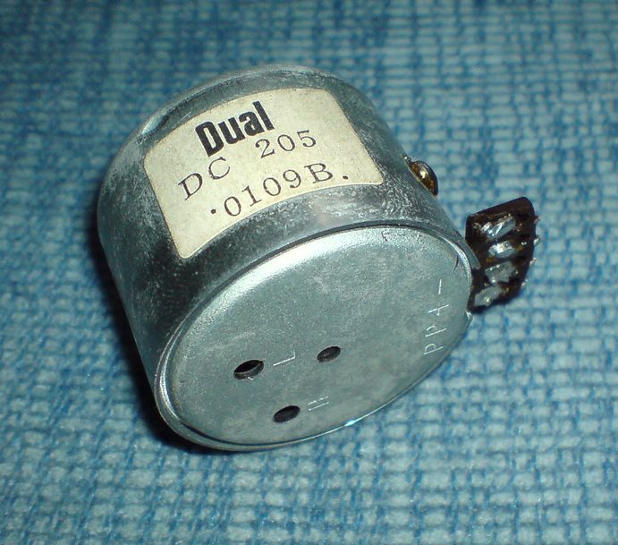

Regulacja jest na obudowie silniczka pod spodem, oznaczona literami L dla obrotów 33 i H dla obrotów 45 - wystarczy bardzo mały krzyżak.
Jednak w moim przypadku nie reaguje na regulację, mam obawy co do uszkodzenia silniczka.
Może jest jakiś sposób aby uzyskać obroty 33 zakładając oporniczek, tylko na takiej prędkości mi zależy.
Kto podjął by się naprawy - podrzućcie kogoś jak znacie.

Chyba masz ten sam problem co i ja miałem. Wprawdzie mój silniczek trzyma obroty ale jest źródłem zakłóceń w uzyskanym dźwięku. Nie widziałem możliwości naprawy i w moim przypadku nie obyło się bez jego wymiany na nowy. Podpasowałem jeden z silniczków magnetofonowych dostępnych w tym sklepie:
http://www.nowyelektronik.pl/
Tyle że obecnie już go nie widzę w ofercie.
Można też poszukać oryginału na ebay bo silniczek DC205 był szeroko stosowany w modelach Dual-a i czasami pojawia się do sprzedaży.

JacK może masz jakieś dane szczegółowe tego silniczka, abym mógł coś dopasować
Podaj mi np. dane tego zamiennika który masz u siebie

Ja zabrałem po prostu silniczek do sklepu i sprzedawca (widać człowiek kompetentny) dobrał mi zamiennik. Pozostało jedynie zamontować go i wyregulować prędkość. Do tego celu powstał mały układzik elektroniczny którego autorem jest znajomy elektronik i dzięki temu mój poczciwy CS455 zyskał pitch control bo końcówki potencjometrów wyprowadziłem na obudowę.
Szczerze mówiąc nie bardzo chce mi się teraz wszystko rozbierać aby zrobić zdjęcia silniczka i układu, może przy okazji jakiegoś gruntownego czyszczenia pstryknę.
