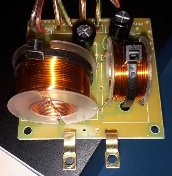

Koledzy,
mam kolumny STX F-200n. Kupiłem je nowe, niestety krótko przed kontaktem z naszym forum. No trudno, stało się :roll:
W sumie jestem raczej zadowolony, więc nie jest źle. Wolę jednak nie robić porównań z czymś lepszym :mrgreen:
Ale... oczywiście czytam tu (i nie tylko) o wymianach kondensatorów w zwrotnicach i uzyskiwanych efektach.
Zastanawiam się, czy nie wymienić w moich zwrotnicach kondensatorów (tak na próbę, z ciekawości), tym bardziej, że siedzą tam elektrolity.
Wygląda to tak:
Co Wy na to, jest sens?

My wymienialiśmy kondensatory bo były wintydżytsu, 20, 30 i węcej lat. W Twoim przypadku założyłbym Mundorfy i tak zostawił. Koszt operacji to 36 pln :)
Oczywiście jeśli te się nadają, nie jestem specem.

MKP mają inną oporność wewnętrzną i trzeba dodać rezystory. Tu było o tym:
viewtopic.php?f=65&t=12863
Wiem, czytałem o tym.
Wezmę te Mundorfy, które proponuje Biogon.

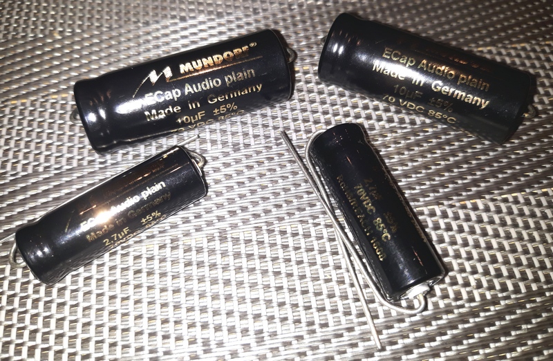

Jakiś czas temu (po perturbacjach z przesyłką) otrzymałem kondensatory.
Za prace modyfikacyjne wezmę się po powrocie z urlopu.

Miałem te kondensatory. To są bipolarne. Będą dużo lepsze od oryginalnych. Potrzebują ok. 200h grania, aby się "uformować", niektórzy nazywają to "wygrzewaniem".
Swoją drogą ja bym tam widział jednak MKP, np. niebieskie Jantzeny. Temat rzeka.

Boje się że w takiej zwrotnicy to za dużo nie dadzą niestety... StX ze zwrotnicami w kolumnach to się nie postarał... 4 elementy dla 4 głośników... Ale nie chcę cię zniechęcać bo może w takich prostych to zmieni.

Mundorf wygładzi i ociepli nieco brzmienie. Nada odrobinę plastyczności. Dźwięk nie będzie taki suchy. Ostateczna barwa dźwięku pojawi się po ok.200h grania. Pylon i STX d...y nie urywa, ale bez przesady, tragedii też nie ma. Kondensatory zawsze warto wymienić, byle mieć na uwadze cenę do jakości. Ilość elementów w zwrotnicy nie stanowi o jej jakości. Tutaj akurat masz prościutką zwrotnicę I rzędu. Ma to swoje wady i zalety. Prócz wymiany kondów i ew. kabli na grubsze, beztlenowe (przykładowo: 2.5mm2 na bas, 1.5mm2 na średnie, 0.75mm2 na sopran) nic bym nie kombinował. To znów temat rzeka. Odsyłam do szeregu artykułów Pana Kisiela na temat konstruowania kolumn. Są dostępne w pdf w necie, ciekawa lektura.

Niestety głośniki stX potrzebują bardziej złożonej zwrotnicy gwizdki mają duże rezonanse więc przydałoby się 18dB 3rząd, basowce maja tak powalona impedancje ze bez zobla zwrotnica praktycznie nie działa. Wiem co mówię, ale da się z tych głośników zrobić coś fajnie grającego tylko ze trzeba zrobić dobra zwrotnice, dobre głośniki mogą grać na I rzędu, ale słabe żeby zagrały potrzebują trochę bardziej rozbudowaną, i wtedy tez zagrają. nie widzę też nigdzie Lpadów więc pewnie grają ostro, bo nie wierze że wszystkie głośniki maja idealnie równe poziomy dB... Nie najeżdżam na firmę STX żeby nie było sam mam kolumny na ich głośnikach :) tyle że AWX i wstęgę founteka

Wracając do moich głośników - to są bardzo budżetowe zestawy STX-a. Niestety w momencie zakupu moja świadomość była na zerowym poziomie. Gdybym wiedział chociażby tyle co teraz, szukałbym używanych zestawów.
Po słuchaniu ich przez około rok, chciałbym, żeby miały mniej ostrą "wyższą średnicę" i trochę bardziej nasycone i sięgające niżej niskie.
Czy zastosowanie cewki L1 o tej samej indukcyjności, ale o niższej rezystancji (grubszy drut) zwiększy trochę ilość basu?
