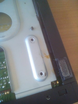

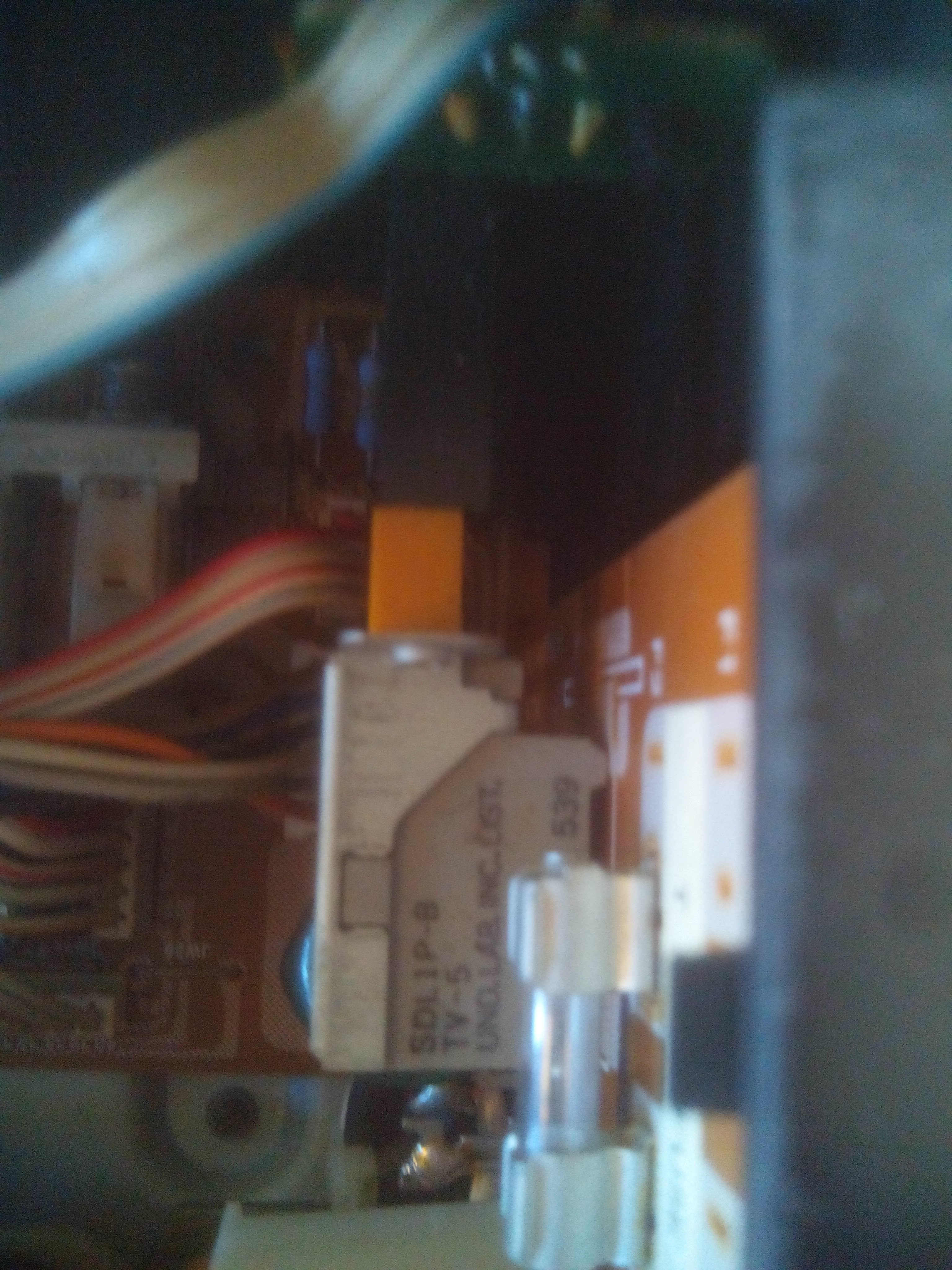

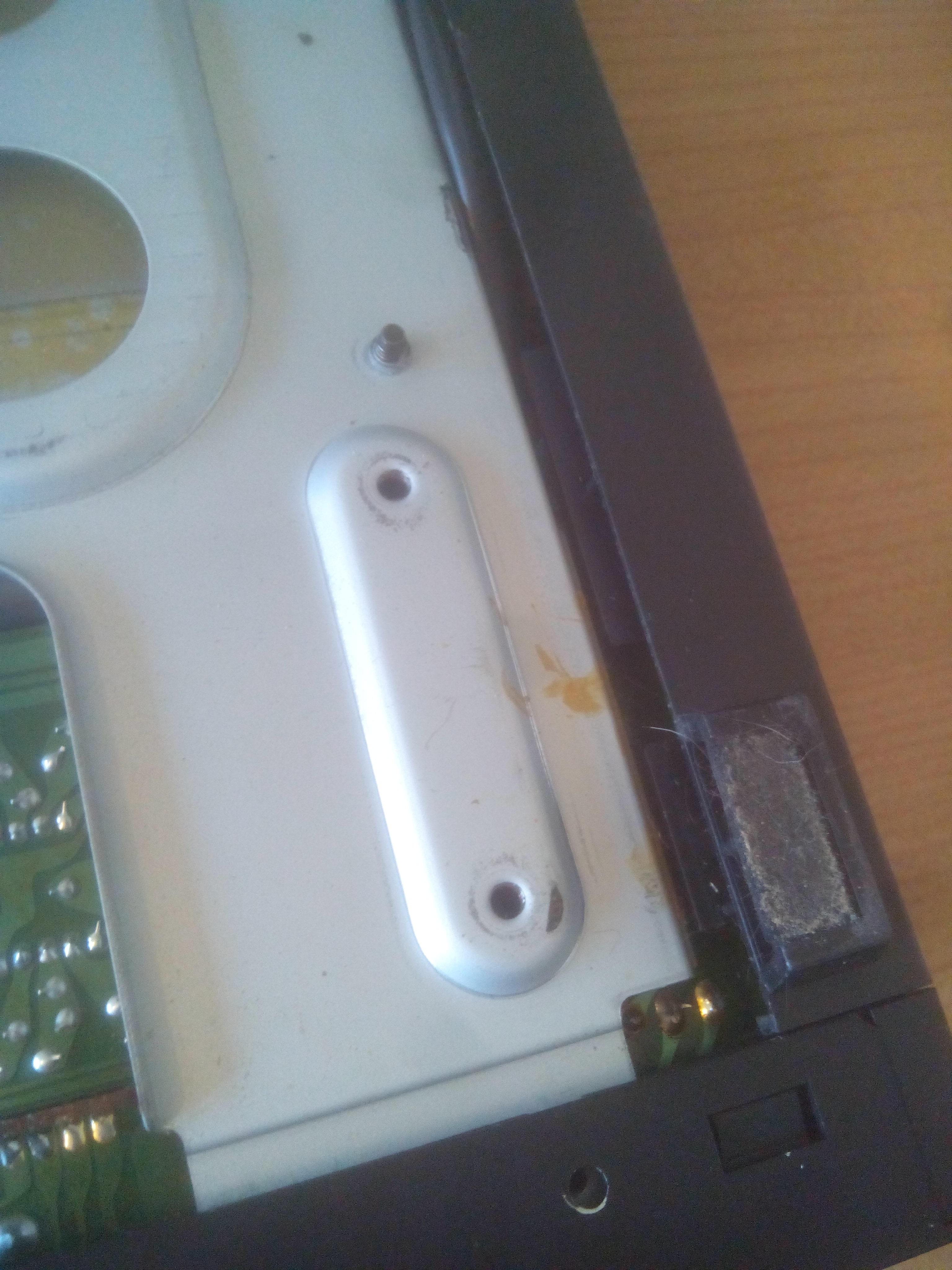

Hmm a sciagales obudowę żeby tam rzucić okiem? Może spróbuj jakieś zdjęcia porobić środka to ktoś coś podpowie?

Wygląda na to że gniazdo do przelutowania w płytce, wszelkie dociski powodują że zaczyna stykać

Gniazdo wciśnięte jest w kąt, dostęp utrudniony z obu stron, zdjęcia słabe...

Tak jak kolega wydra zasugerował przelutowanie gniazda na płytce rozwiązało problem. Przy okazji wyszły jakieś problemy z potencjometrami od regulacji tonów, ale że i tak ich nie używam i jak dla mnie mogłoby tej regulacji nie być wcale więc no problem i gra muzyka
