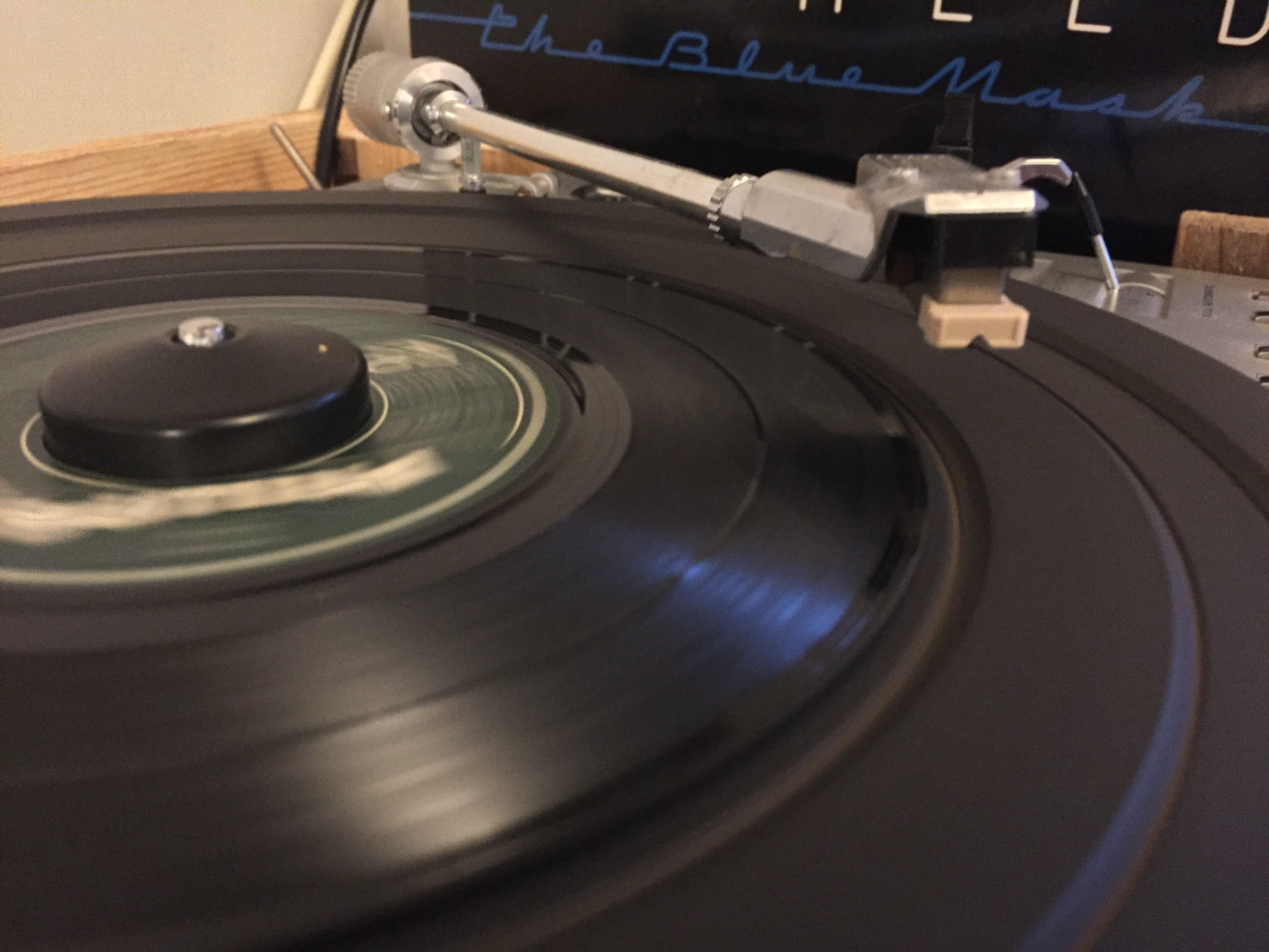

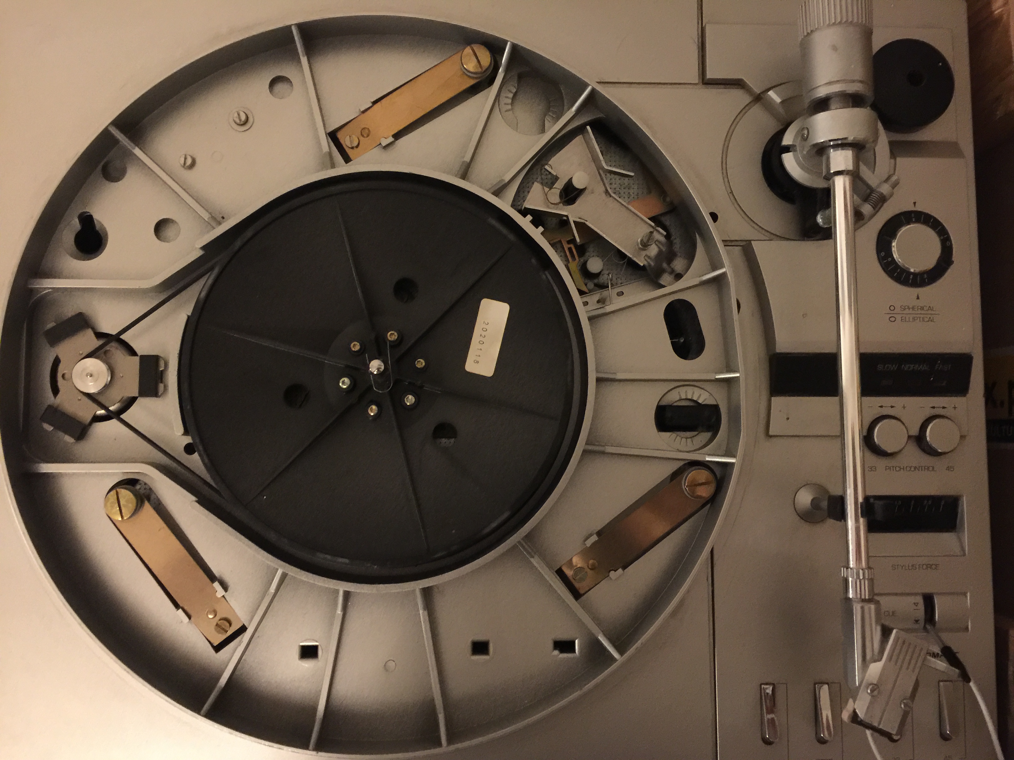

dzięki wielkie za odpowiedź ! Niestety przy płycie 7" też nie odtwarza od początku. Czyli to może być kwestia tego "czujnika" w talerzu ? Chodzi o ten czarny element w/pod talerzem ? Czy raczej o tą część pod talerzem w kształcie litery 'Y' ?
Dla ułatwienia dołączam zdjęcia :)

Czyli problem jest chyba prostszy niż myślałam.. Brakuje u mnie właśnie tego czarnego cycka.. Ciekawa jestem czy dostanę gdzieś taką część..
Wielkie dzięki za pomoc !

przy przyblokowaniu przekładni i ustawieniu elementu 'Y' pod talerzem w prawo odtwarza prawidłowo!
Bardzo bardzo dziękuje za pomoc !!!
