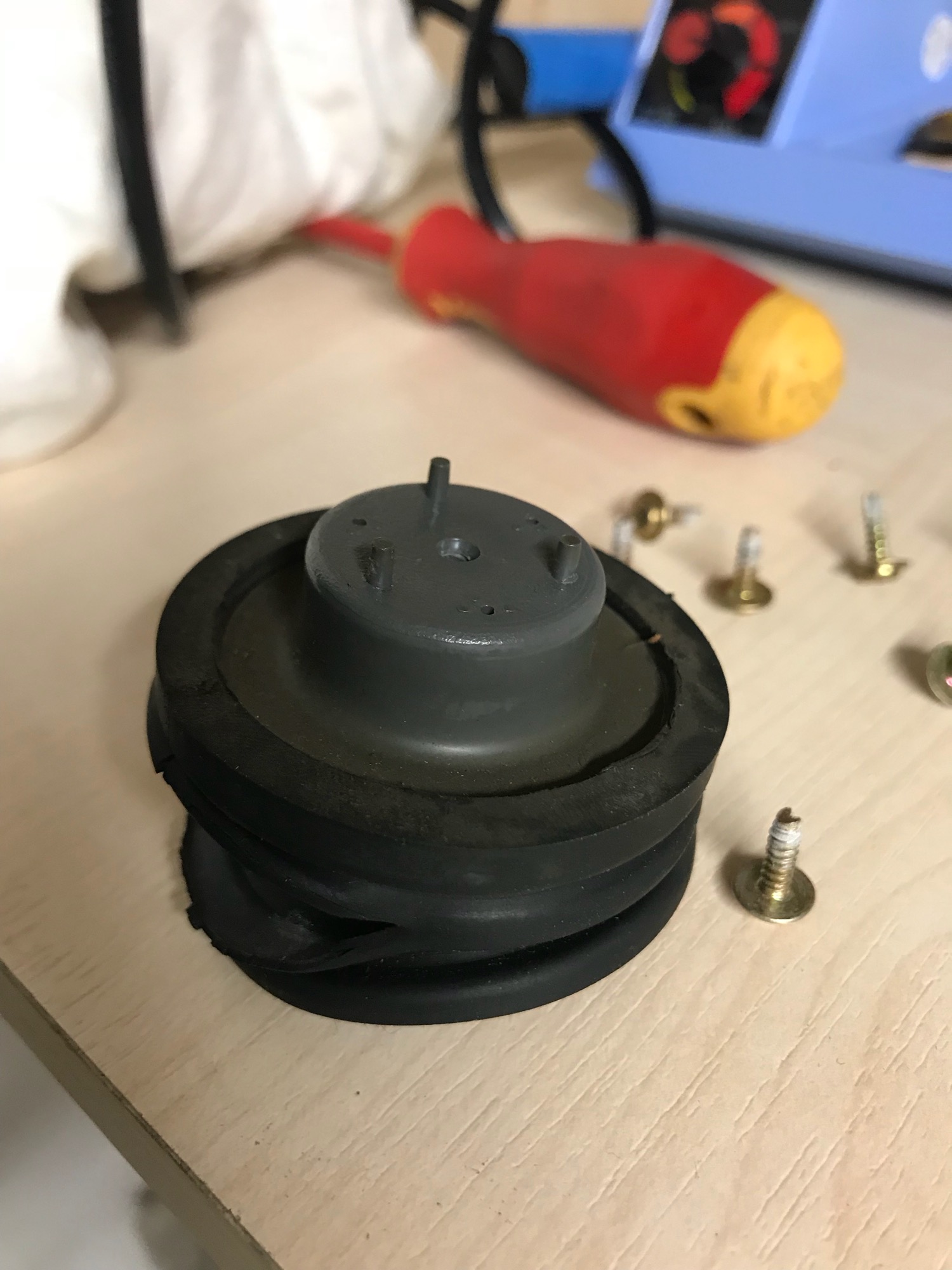

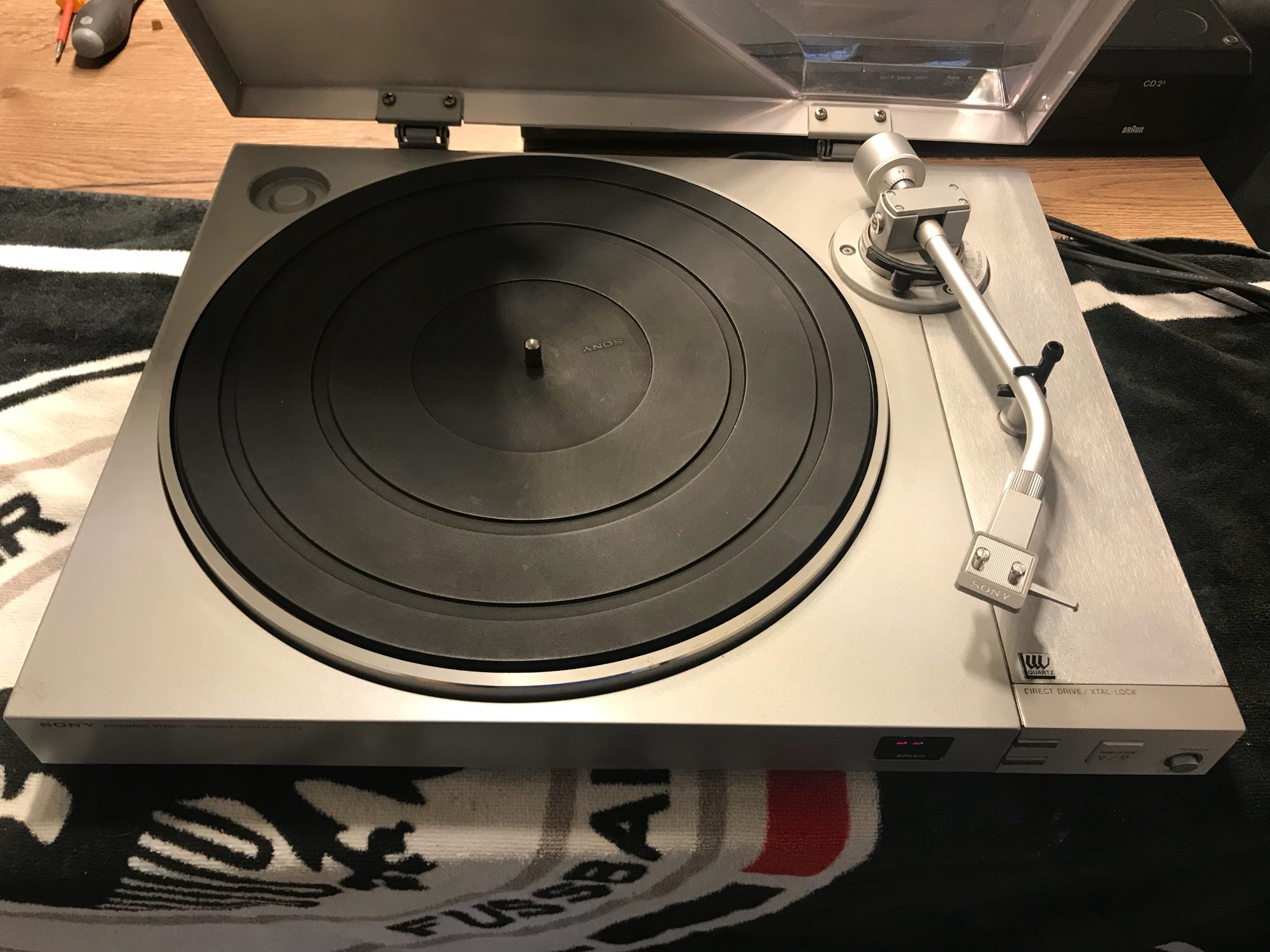

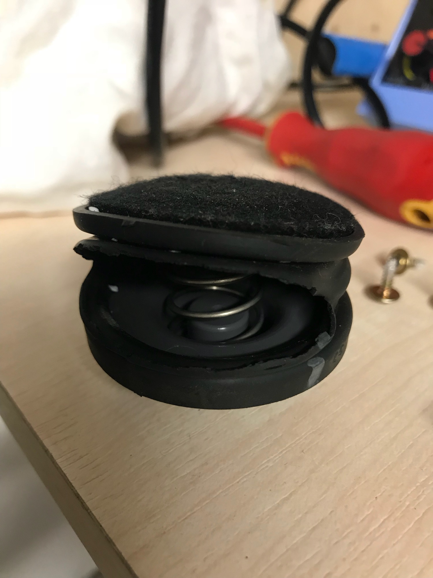

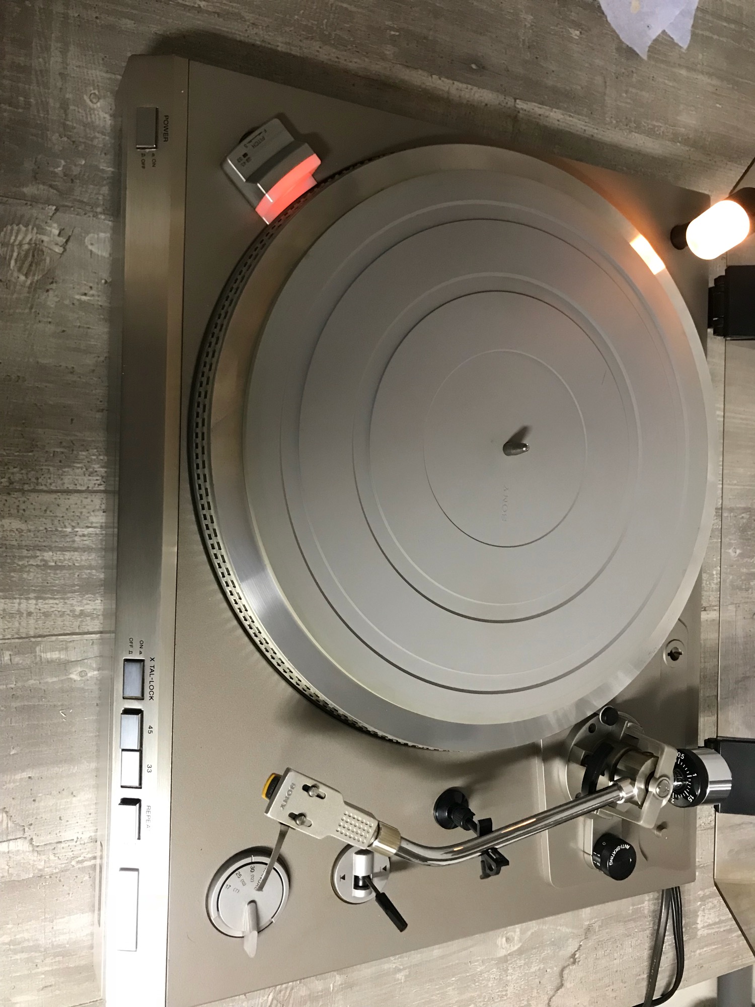

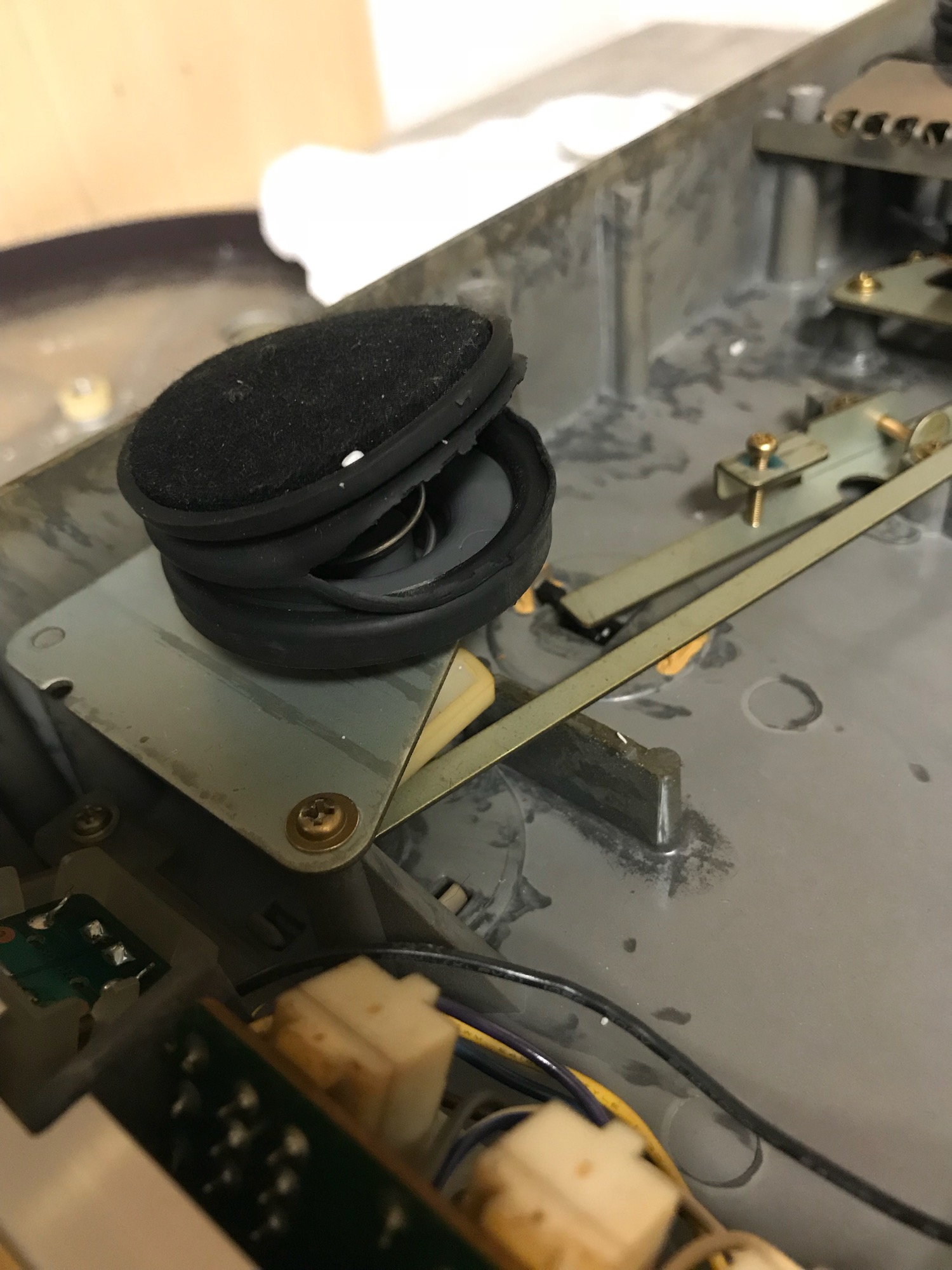

Wiec tak, po urlopie coś mnie naszło żeby przy gramofonach pogrzebać,padło na Sony ps515.
Gramofon sobie wstępnie wyczyściłem (stał chyba w zakładowej palarni) i ustawiłem.Calkiem przyjemnie pracuje tylko nóżki letko zdezelowane
Mam wiec pytanie do Kolegów jakie nóżki można by zastępczo zamontować?

Fajna maszyna. Chyba pierwsza po X-ach :D Nigdy nie miałem takowej. Nawet w liście modeli T (tam wrzucam te bez litery) nie napisałem, że ma stabilizację kwarcową :think:
Jak sam widzisz stopki przy cięższych Soniaczach są ważne bo to podstawa ich zawieszenia. Niestety guma potrafi sparcieć po 40-latach. Widzę, że mocowanie jest zupełnie inne niż w moich X-ach. Sprawdzę z jakich modeli mógłbyś skorzystać (zakup nóżek lub cały jako dawca). Jak nic nie znajdziesz to samoróbka lub przerobienie mocowania na nogi od np. X50 … :?
Edit: Znalazłem te nóżki jedynie jeszcze w modelu PS-313FA …
Czasem warto podzwonić i pogadać o zakupie samych nóżek.

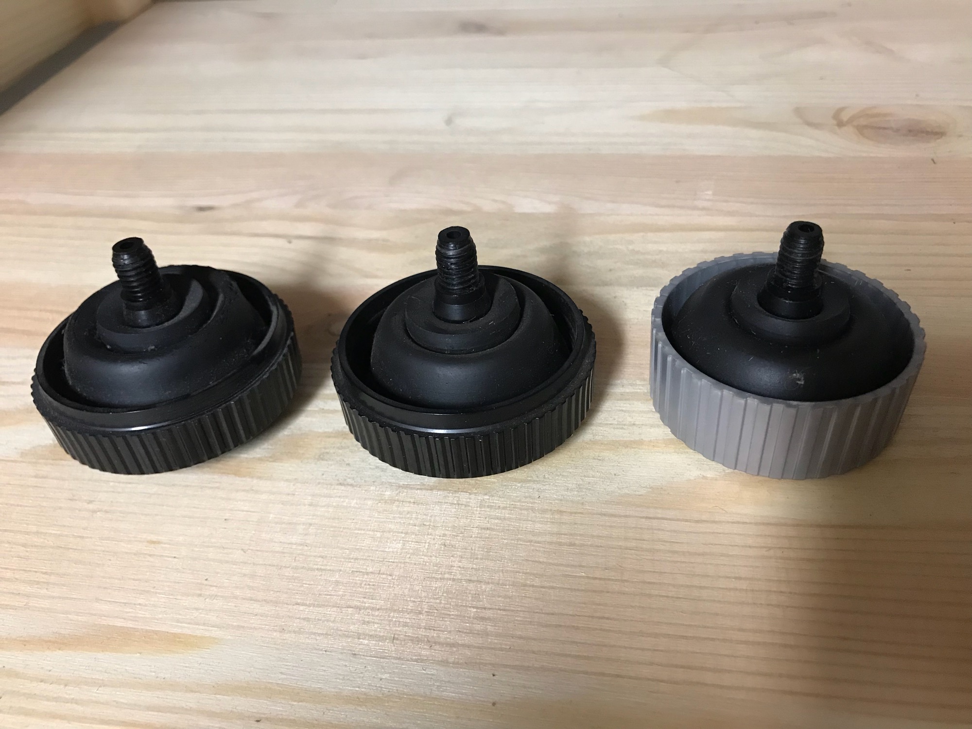

Ps515 wazy dokładnie tyle ile ps x40 a tam z kolei są te same nóżki co ps x50/60
Te z ps p7x trochę inaczej wyglądają ale poduszki wydają się być identyczne jak w x60
A przeróbka będzie polegać na rozwiercaniu otworu na śrubę i danie nakrętki od góry czyli nic wielkiego.
Od lewej x60-x40-ps p7x
Posty: 11319
Re: Sony ps515
Ty masz spreżynki, w x były takie żelki, w p7x były olejowe chyba. Najlepsze imho.

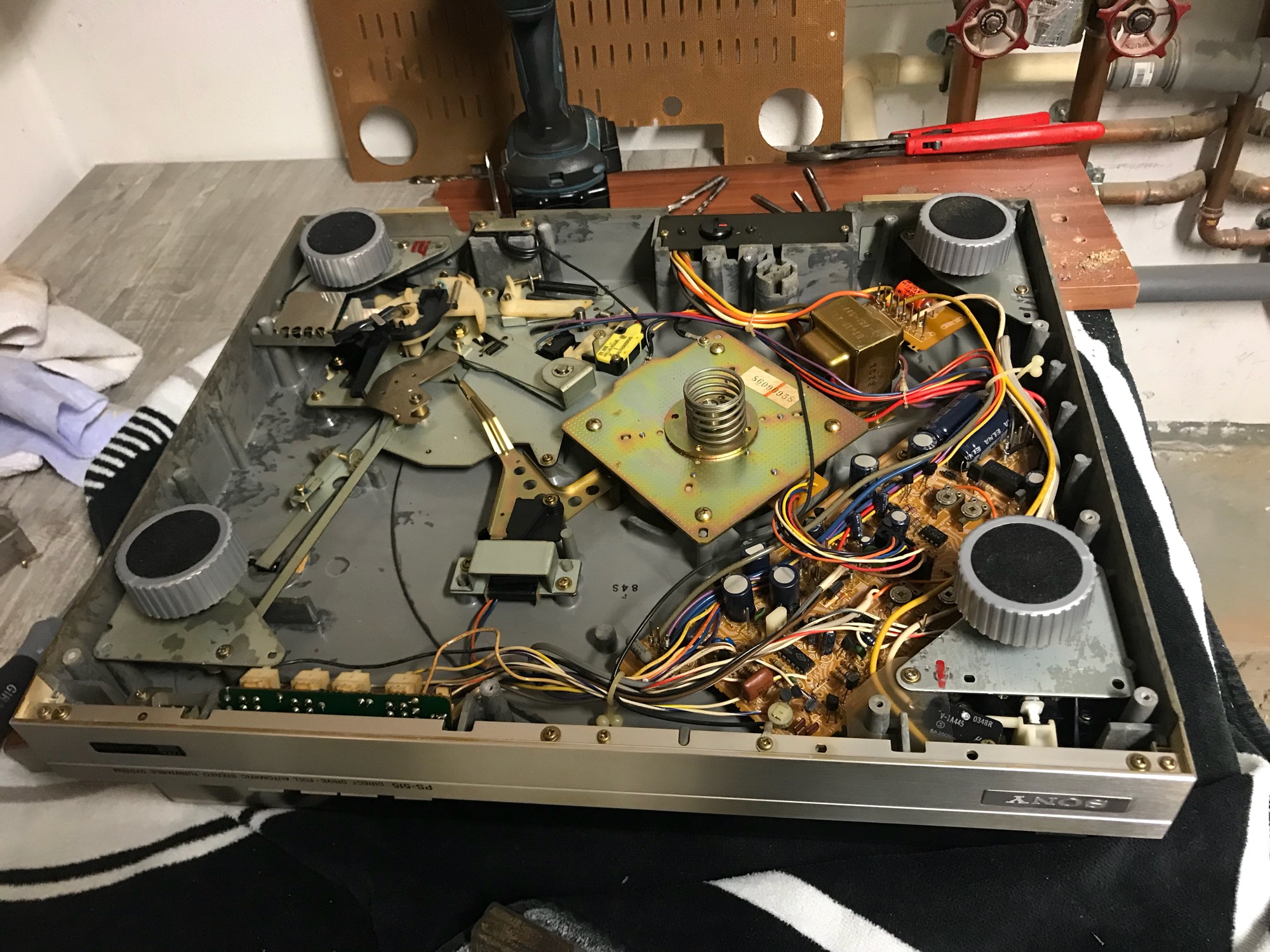

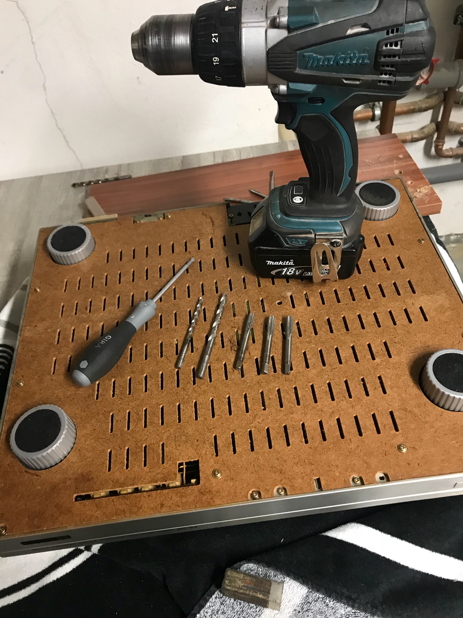

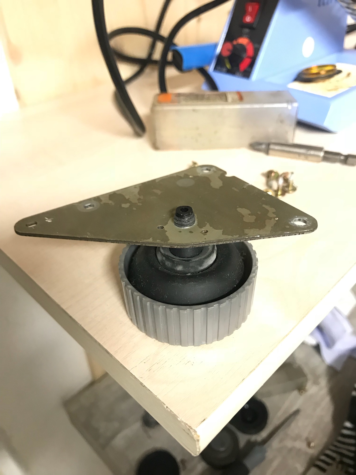

Gramofon już na własnych nogach.
Oryginalne nóżki były mocowane do blaszek na wkręty a te ps p7x maja własny gwint dzięki czemu są regulowane na wysokości,wystarczyło rozwiercic otwory i nagwintowac (m8) cała operacja trwała ok 30min.

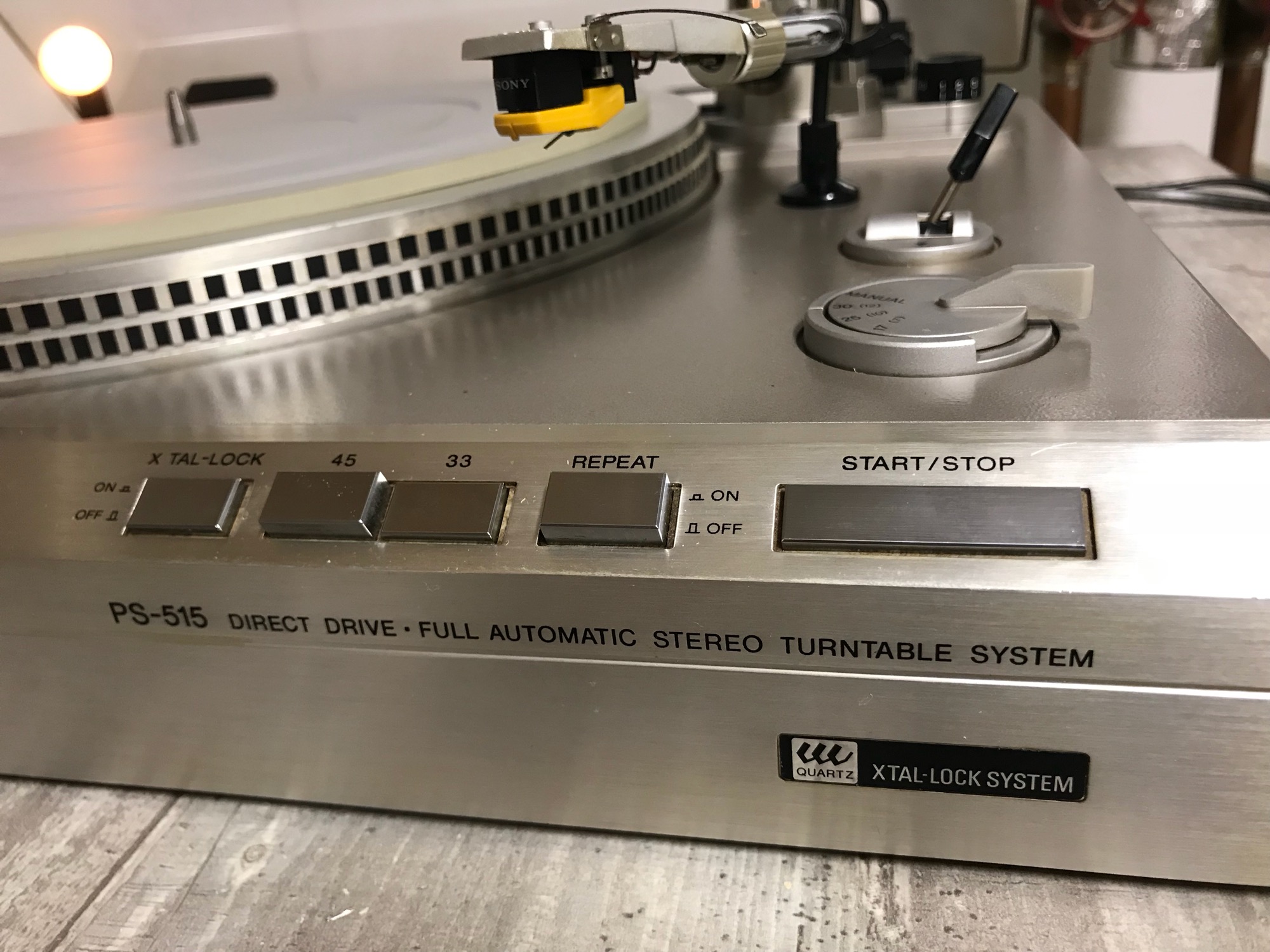

Krążka brak,fajnie by do niego krążek od ps x70 (srebrny) pasował
Wkładka myśle ze oryginał od tego modelu,one bodajże np do PS11,22 szły
Nie jest to mój faworyt ... tu aż się prosi przynajmniej XL-15 z zastępczym eliptykiem od XL-25 :D
