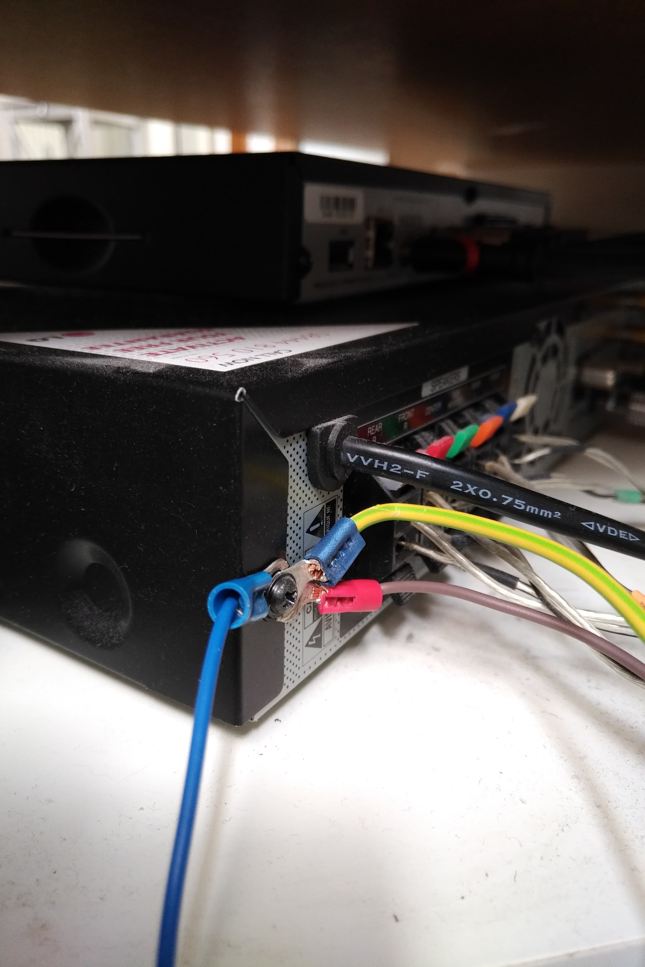

Witam.
Jestem od niedawna użytkownikiem Technics SL BD22D (oraz w ogóle użytkownikiem takiego sprzętu) który podłączyłem do kina domowego LG. Myślałem że to wystarczy, ale nie grało. Poczytałem że muszę mieć przedwzmacniacz, więc kupiłem - czytałem żeby nie szaleć z kwotami i taki do 100 zł będzie ok. Zakupiłem też lepsze kable, sprzęt uziemieniony.
Ale burczy i to mnie strasznie irytuje
Gdzie może być przyczyna?
Czy to przedwzmacniacz?
Może jednak trzeba zainwestować w bardzo dobry?
Dzięki za podpowiedzi
Rafał
Rafał

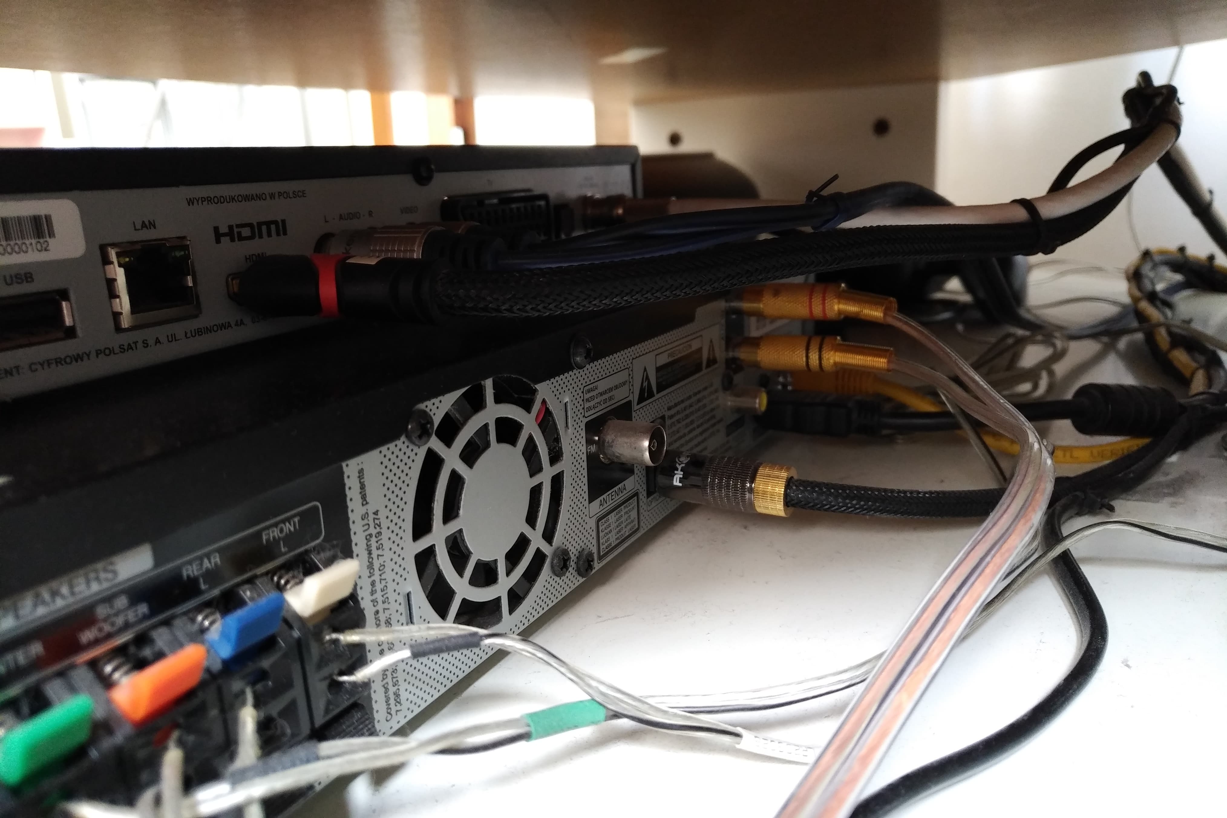

Napisz jakie masz pre i jak podłączyłeś wszystko dokładnie.
A jeszcze lepiej to zrób fote podłączenia gramofonu do pre.

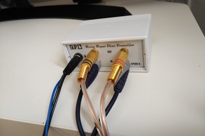

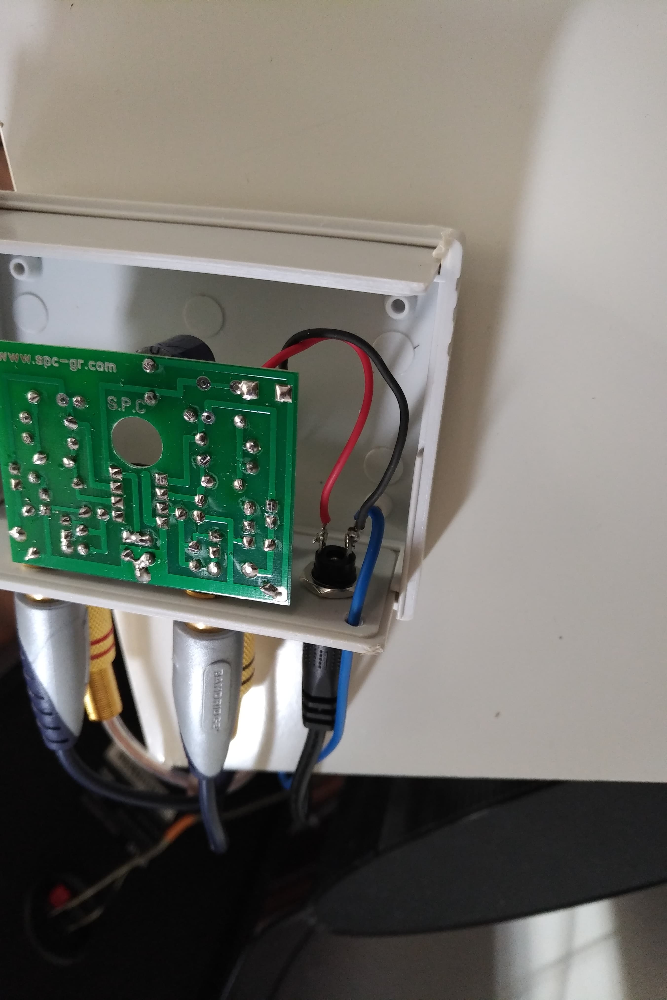

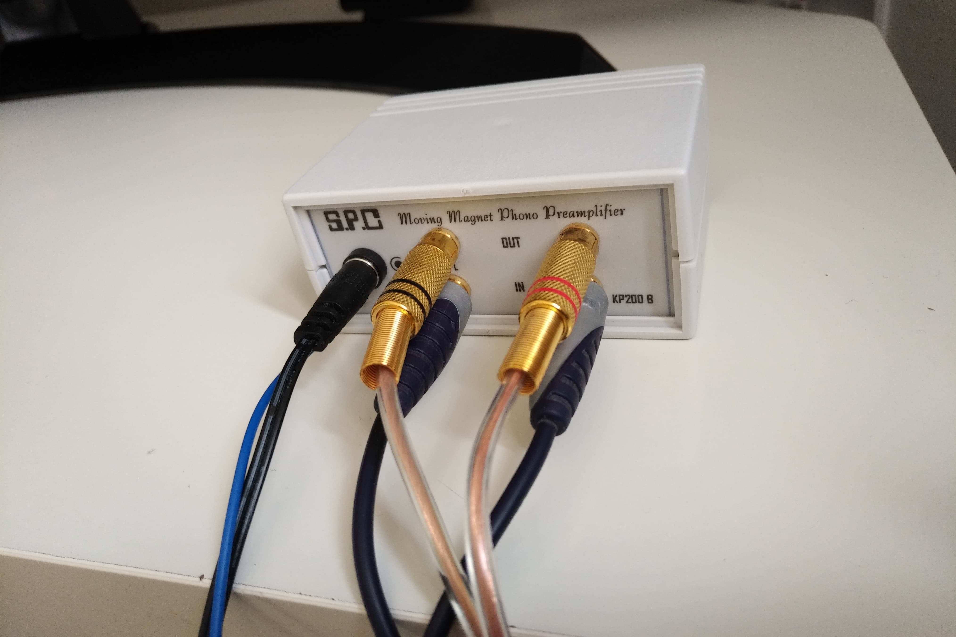

przedwzmacniacz SPC KP200 B

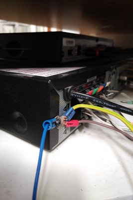

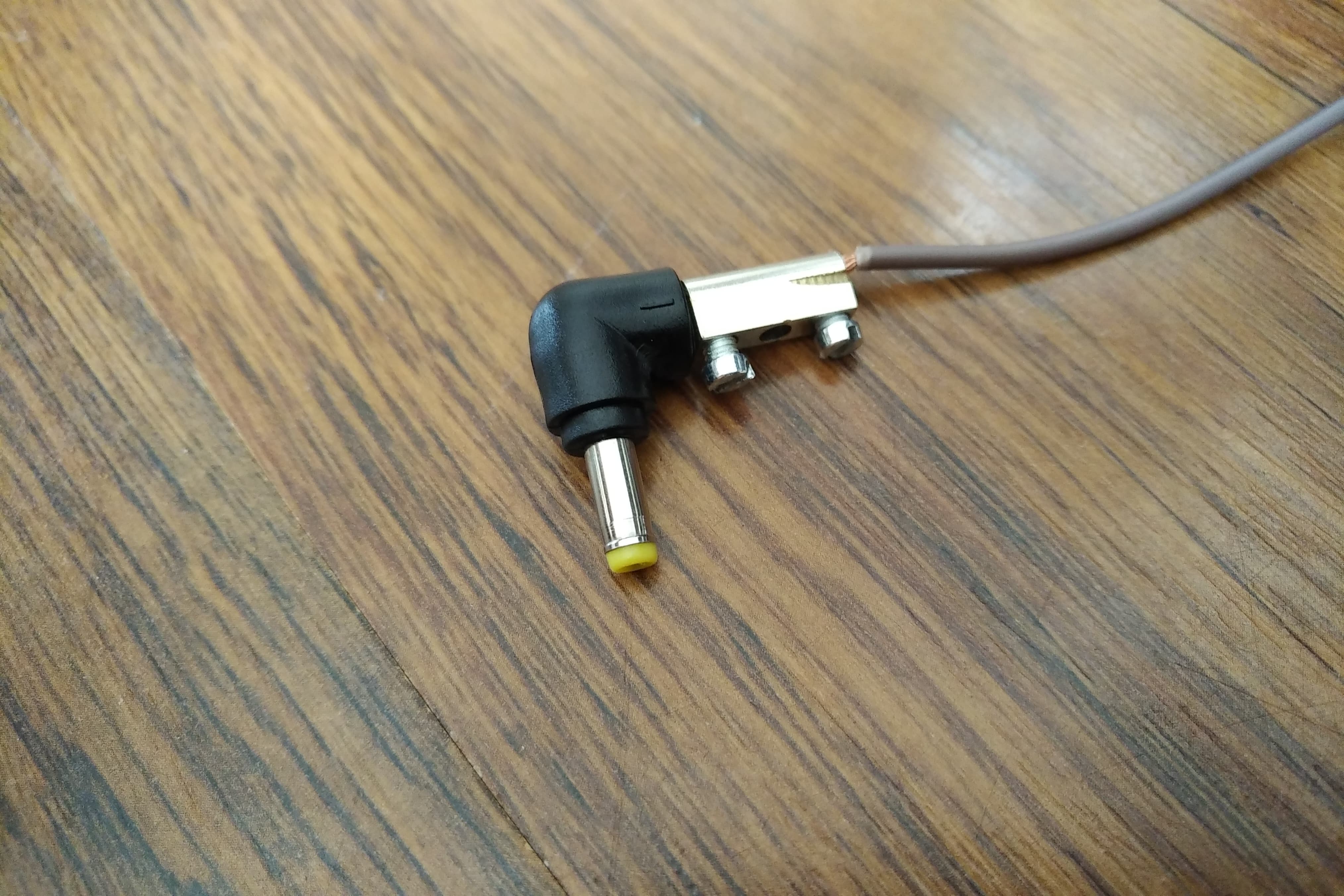

uziemienie z adaptera (kabel brązowy) podłączone razem z uziemieniem z pre (kabel niebieski) i z obudową z kina domowego
ostatnio dodałem uziemienie bezpośrednio z sieci 220v (kabel żółto zielony), myślałem że to coś pomoże, ale nic to nie dało - zostawiłem
sprawdzałem w różnych konfiguracjach - tylko pre z adapterem, tylko adapter z kinem itd
bez rezultatu
myślałem, że może to adapter - bo kupiłem używany, ale to jest chyba tak prosta konstrukcja, że tam się nie ma co popsuć
gra fajnie, ale burczenie jest i słychać pomiędzy nagraniami
bez rezultatu

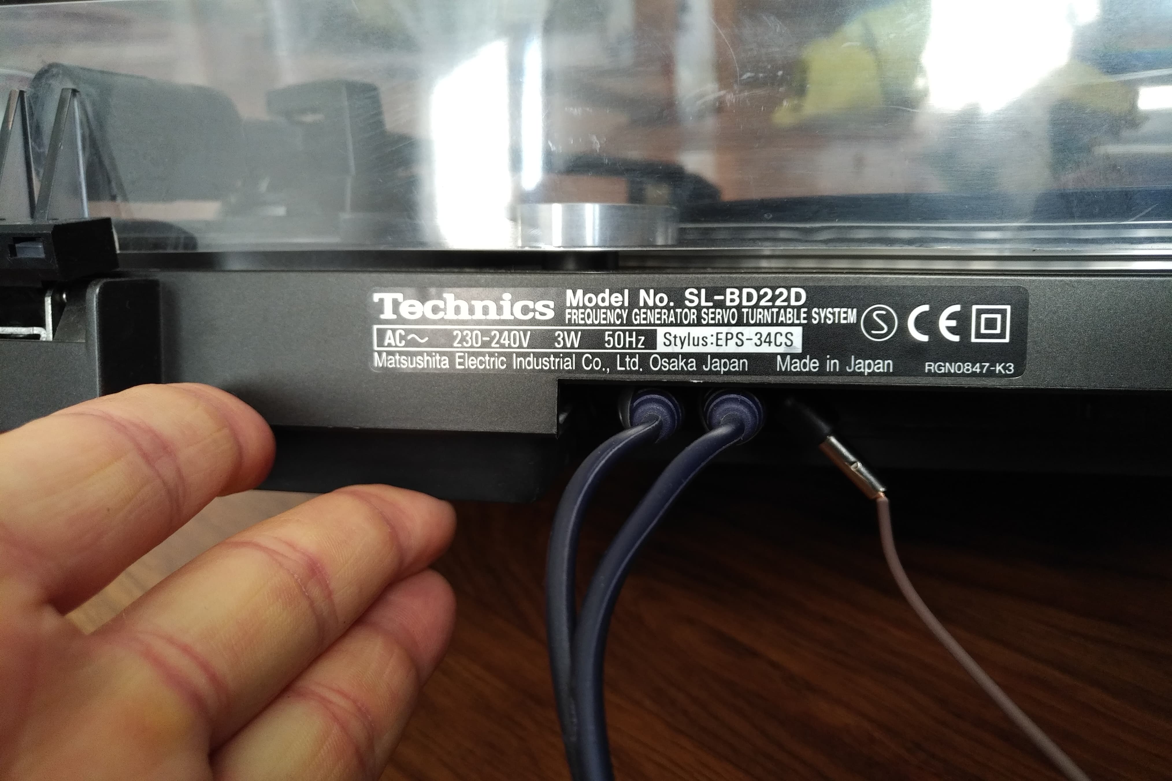

Uziemienie dajesz tylko od technicsa do preampu. Więcej kabli nie potrzeba. Tyle teoria...
Jeśli masz jakiś prosty multimetr, możesz poszukać nim przejść pomiędzy ramieniem, szpindlem gramofonu a końcem kabla od uziemienia podłączonego do gramofonu. Tylko do tego najlepiej odłączyć chincha i wyjąć wkładkę.
2. Zobacz, czy kabel uziemienia jest potrzebny, być może masa jest gdzieś inaczej puszczona. Włącz płytę bez tego przewodu. Wątpię, ale warto sprawdzić.
3.Buczy w obu kanałach? Czasem kiepskie chinche powodowało u mnie takie objawy. Ekran nie miał dobrego styku i trzeba było wtyczki lekko podoginać.
4. Wkładka to T4P, odkręć śrubę przy ramieniu i wyciągnij wkładkę. Jak wyglądają piny? Jak będą zaśniedziałe, brak masy=buczenie.
Gniazdo uziemienia w tym prampie jest niestety wybitnie głupie. Ono też może być podejrzane.

Możliwe też że kabelek uziemienia nie łapie po stronie gramofonu. Tam oryginalnie była taka "kulka" z drutu na zakończeniu.

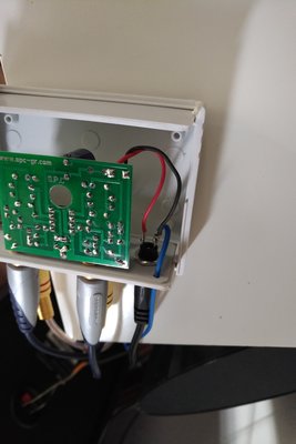

Wydaje mi się że znam przyczynę bo jakieś 15 lat temu kupiłem tani pre do gramofonu za 90 zł. Okazało się że brumi i odbiera radio CB. Pre dałem do serwisu w PL i okazało się że to to badziewie i mimo paru poprawek nadal brumił a twój pre za 15 funtów czyli
PHONO PREAMP STEREO Turntable RIAA PREAMPLIFIER KP200 B to badziwie z chin. Wyrzuć elektrośmiec i poczytaj winyl.net wtedy na pewno kupisz coś co będzie spełniało twoje oczekiwania

sprawdziłem miernikiem - przejście pomiędzy ramieniem i szpindlem (swoją drogą ciekawa nazwa
) a uziemieniem jest
piny od igły wyglądają dobrze tzn nie zaśniedziałe
bez podpiętego kabla uziemienia do gramofonu buczy jeszcze głośniej
buczy w obu kanałach - też myślałem że to kable i kupiłem nowe - efekt ten sam
czy jest możliwe że igła jest w jakiś sposób już zużyta/uszkodzona że powoduje takie efekty?
czy faktycznie zainwestować w lepszy przedwzmacniacz?

Re: Burczenie w glosnikach
Myszor,
gramofon tylko z pre
gramofon tylko z kinem domowym
efekt ten sam
efekt ten sam

Ponawiam pytanie: czy bez podlączonego gramofonu (całkowicie) buczy ?
Czy jak podlączysz gramofon ale z wylączonym zasilaniem to buczy ?
Myszor ja już to przerabiałem z tanim pre jakieś 15 lat temu. Gdy elektronik zajrzał do wewnątrz to był zdziwiony że mnie prąd nie pokopał. Coś podobnego ma nasz kolega. Chyba nie chcesz abyśmy stracili nowego forumowicza z powodu 230 V
