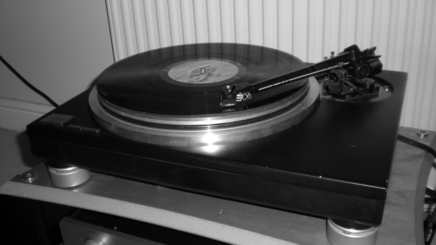

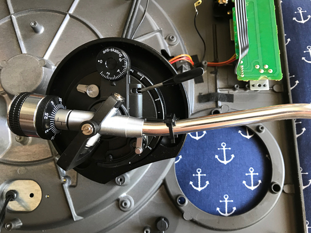

Re: SL-1200Mk5 - pimp up
Projekt Pimp-up the Technics został odpalony. Na pierwszy strzał dostanie nowy aluminiowy armboard oraz ramię SME M2-9, które biorąc pod uwagę opinie na zagranicznych forach jest stworzone do tego napędu. Oryginalne nóżki, które pełnią rolę damperów zostaną zastąpione podobno dużo skuteczniejszymi brytyjskimi Isonoe. Pewnie kolejnym krokiem będzie wyprowadzenie zasilania na zewnątrz. Bardzo jestem ciekawy jak to zagra

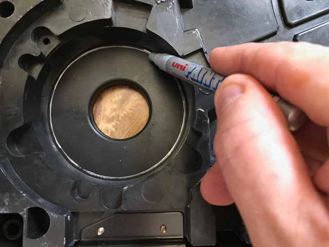

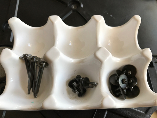

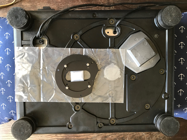

Krótki tutorial jak zdjąć oryginalne ramię i założyć armboard pod mocowanie SME

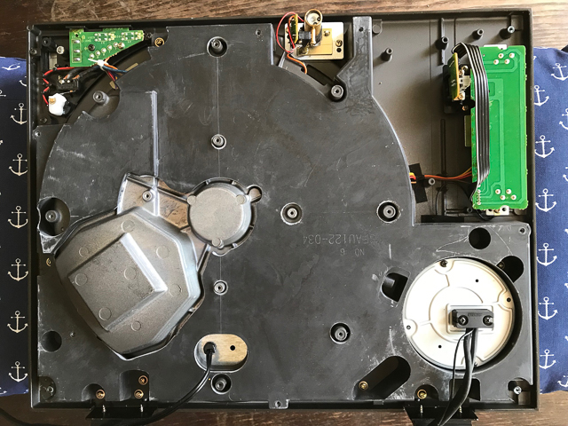

Z gramofonu zdejmujemy talerz, przeciwagę, headshell i unieruchamiamy ramię. Z założoną pokrywą kładziemy gramofon do góry nogami na poduszkach, kołdrze czy czymkolwiek innym, miękkim i stabilnym. Następnie odkręcamy nóżki oraz wszystkie wkręty trzymające dolną, gumową część.
Należy pamiętać przy składaniu, że pokrywa przymocowana jest TRZEMA rodzajami wkrętów:
4 skrajne (umieszczone pod nóżkami), bardzo długie
długie - z małą podkładką
krótkie - z dużą podkładką
Po zdjęciu dolnej pokrywy, odkręcamy płytę balastową - 6 wkrętów (nie odkręcamy tych 4 przy zawiasach).
Odkręcamy jarzma zawiasów (wkręty z boku) i zdejmujemy balast.

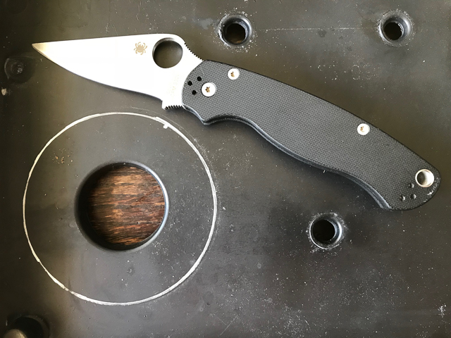

Kładziemy na stole dolną pokrywę, wkładamy w nią płytę balastową i białym markerem odrysowujemy okrąg z płyty balastowej.
Następnie w dolnej pokrywie wycinamy otwór według przed chwilą narysowanego szablonu. Dolna pokrywa wykonana jest z grubej gumy. Ja do wycinania użyłem ostrego noża. Można zrobić to bardziej wysublimowanie np. wycinając otwór laugzegą lub małą wycinarką - tylko po co
Krawędzie można wyrównać dremelem lub papierem ściernym.

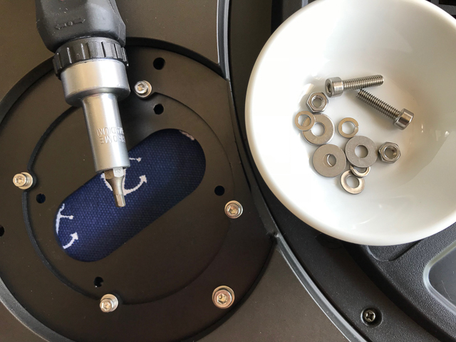

Przystępujemy do ekstrakcji oryginalnego ramienia. Odkręcamy przewód uziemienia, przykręcony do PCB od regulacji obrotów.
Luzujemy 3 śruby trzymające ramię, następnie zdejmujemy płytę górną z pokrywy i w pozycji pionowej wykręcamy do końca ramię (trzymająć je jedną reką aby nie spadło!)
...Upsss, zapomniałem zdjąć przeciwwagę!
W miejsce starego ramienia montujemy podstawę pod nowe
Cała operacja zajęła mi 45 minut.
Mam nadzieję, że opis się komuś w przyda
@Wojtek - Q Blue
@Wojtek - transformator nie generuje szumów, przynajmniej ja ich nie słyszę. Przy wzmaku ustawionym na 120W i MC z prądem na zasilaniu gramofonu czy bez było tak samo. Odpuszczę sobie zewnętrzny zasilacz, chyba że chodzi o co innego (torque?) Ale ja się nie znam, może ktoś mnie oświeci dlaczego ludzie kupują zasilacze po 500 funtów...
@Pawelec - lepiej wyszło z masą do chassis, poeksperymentowałem, dzięki za wskazówki

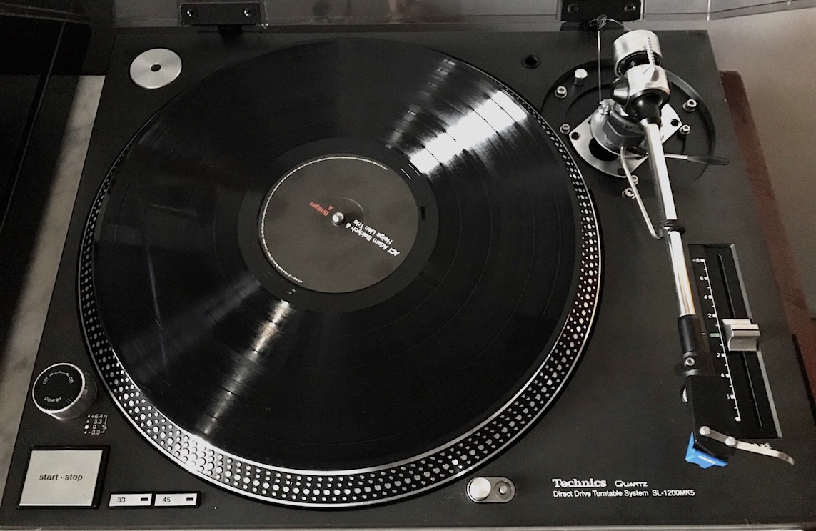

Gramofon poskładany i ustawiony według oryginalnego szablonu. W porównaniu do Thorensa 125 z SME 3009 II poprawiła się kontrola basu i jest go jakoś więcej. Poza tym nie słyszę różnicy (ale słuchałem go tylko godzinę...). W porównaniu do oryginalnego ramienia Technics-a jest mega różnica. Jak by ktoś zdjął koc z kolumn i dodał ognia do muzyki, inaczej nie umiem tego określić - ale nie znam się
Metodologia porównawcza jakaś tam była: ta sama płyta w CD i gramofonie (nowe wydania ACT i ECM - ten sam mastering). Za punkt odniesienia służył mi materiał z CD. Przełączałem źródła i natychmiast słyszałem co było inaczej. To samo zrobiłem wcześniej, na tej samej wkładce, na ramieniu Technics i na 3009. BTW, oba SME grały na gramofonowym VdH 501 o bardzo niskiej pojemności własnej a Technics na fabrycznym, zwykłym kabelku.
