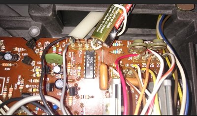

Hej,
Objaw: zmiana prędkości odtwarzania, wyraźne przeciąganie.
próbuję dokonać Hall Device Gain Adjustment, i coś źle mierzę :/ bo według instrukcji serwisowej powinienem mierzyć napięcie zmienne, na jumperach zdjęcie poniżej. Użyłem baterii 1,5V jakoś źródła napięcia, natomiast nie wiem za bardzo gdzie podłączyć "-" tej baterii ;( może ktoś z forumowiczów pomoże ?:)

Minus baterii na masę ...
Tak samo jak minus miernika AC ...
Włącz gramofon ... H2 kręcisz po podłączeniu miernika do lewego z zaznaczonych ...
H1 jak drugi od lewego ...

Ja bym próbował wykonać kolejno wszystkie pięć regulacji. Zaczynanie od czwartej może nie być skuteczne.
Wydaje mi się, że na filmie podpinasz minus miernika do minusa baterii. Wszystko OK, ale jeszcze ten minus baterii musisz połaczyć z masą gramofonu jak już pisał Regsoft.. Inaczej faktycznie zmierzysz co najwyżej napięcie baterii.

Faktycznie, brakowało podpięcia do masy gramofonu, teraz już mam odczyty ale nie jest to odczyt jednostajny tylko ciągle się zmieniają co może oznaczac własnie że te odtwarzana płyta jest z nierównomierną preędkością ;( chyba bez serwisu się nie obędzie. Nie znaczie jakiegoś w okolicy Wrocławia ?
