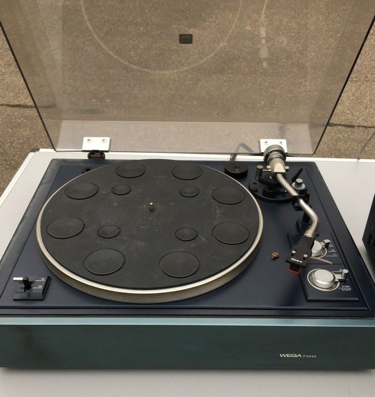

1. WEGA P3440. Najstarszy WEGA by Sony z 1977 roku. Wcześniej do sprzętu WEGA oferowane były gramofony Dual występujące pod własną nazwą. P3440 to nic innego jak Sony PS-2700. W pełni automatyczny paskowiec ważący 8kg. Na headshell podobnym do SH-135 wisiała wkładka VL-32G.

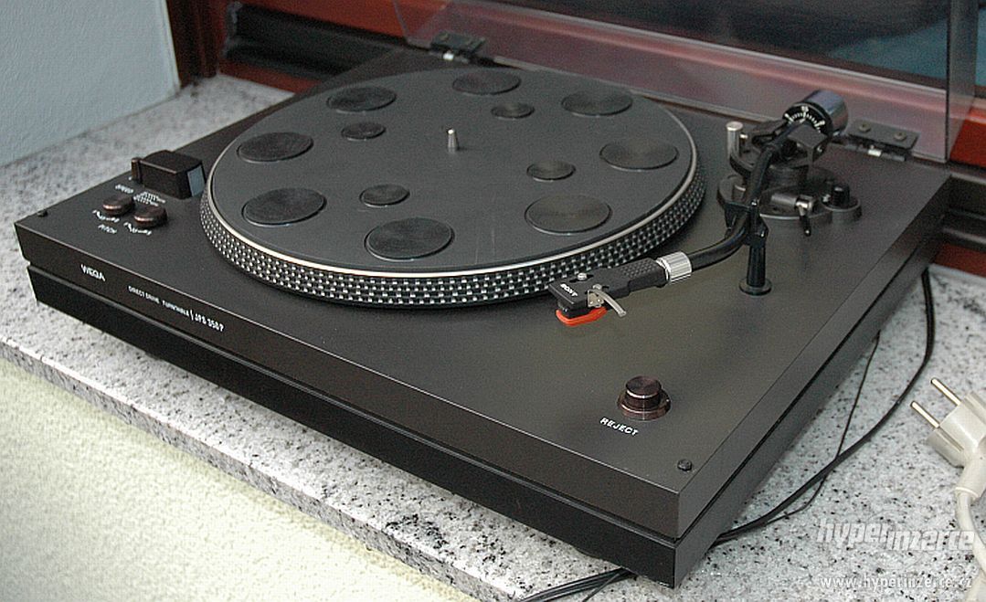

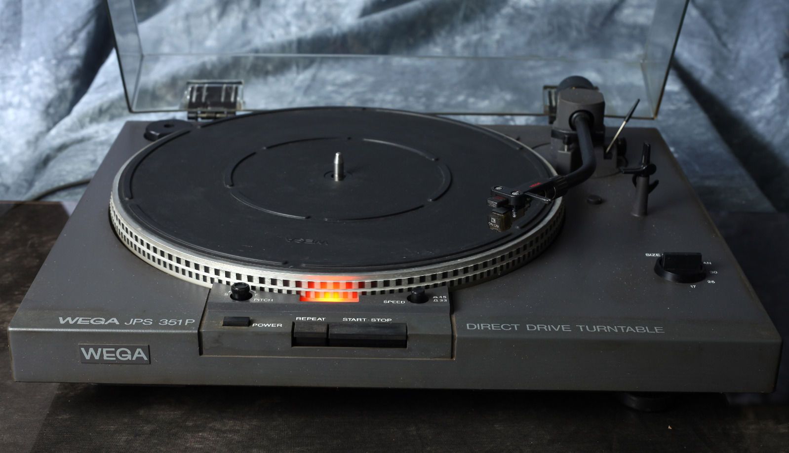

4. WEGA JPS 351P. Tu mamy do czynienia z ciemną wersją Sony PS-T20. Waga 5.2kg. Bezpośredni napęd, pełna automatyka. W tych modelach zastosowano oryginalnie wkładkę XL-15 na headshell będącym ciemnym odpowiednikiem Sony SH-300.

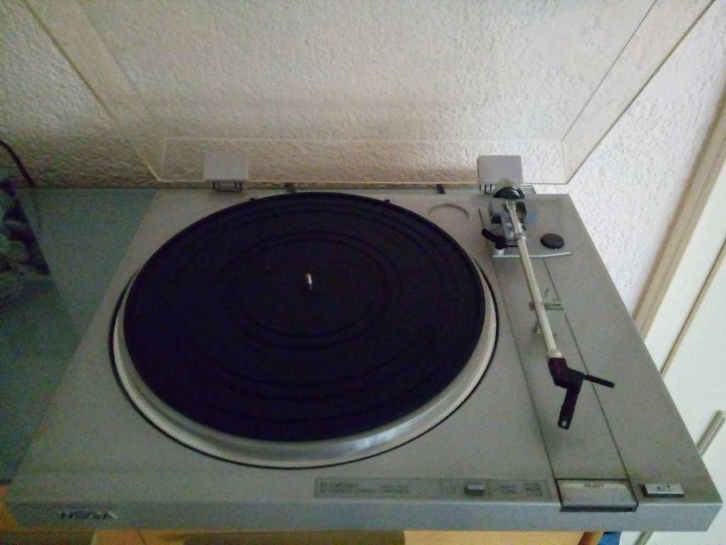

5. WEGA P120. Występował również w srebrnej wersji P120 SH. Znany jest również jako PSS 200P. Jest to półautomatyczny Sony PS-212. Waga 4.8kg. Oczywiście bezpośredni napęd. Wkładka AT-70 na SH-300.

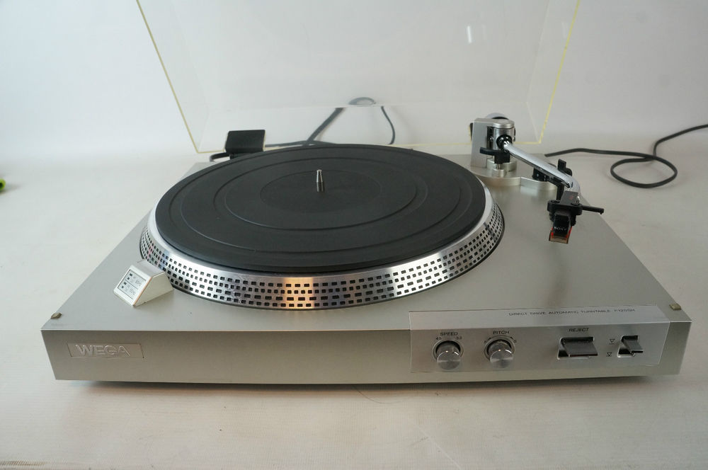

6. WEGA P550. Dostępna była również srebrna wersja P550 SH. Początkowo występował jako JPS 352P. Bywał również zwany Modul 301P. Wszystko zależy w jakim zestawie audio marki WEGA był obecny. Jest to odpowiednik Sony PS-T25. Bezpośredni napęd. Pełny automat. 5.2kg. Wkładka AT-70 na SH-300.

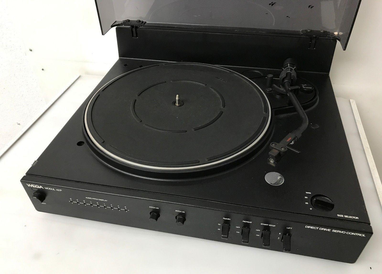

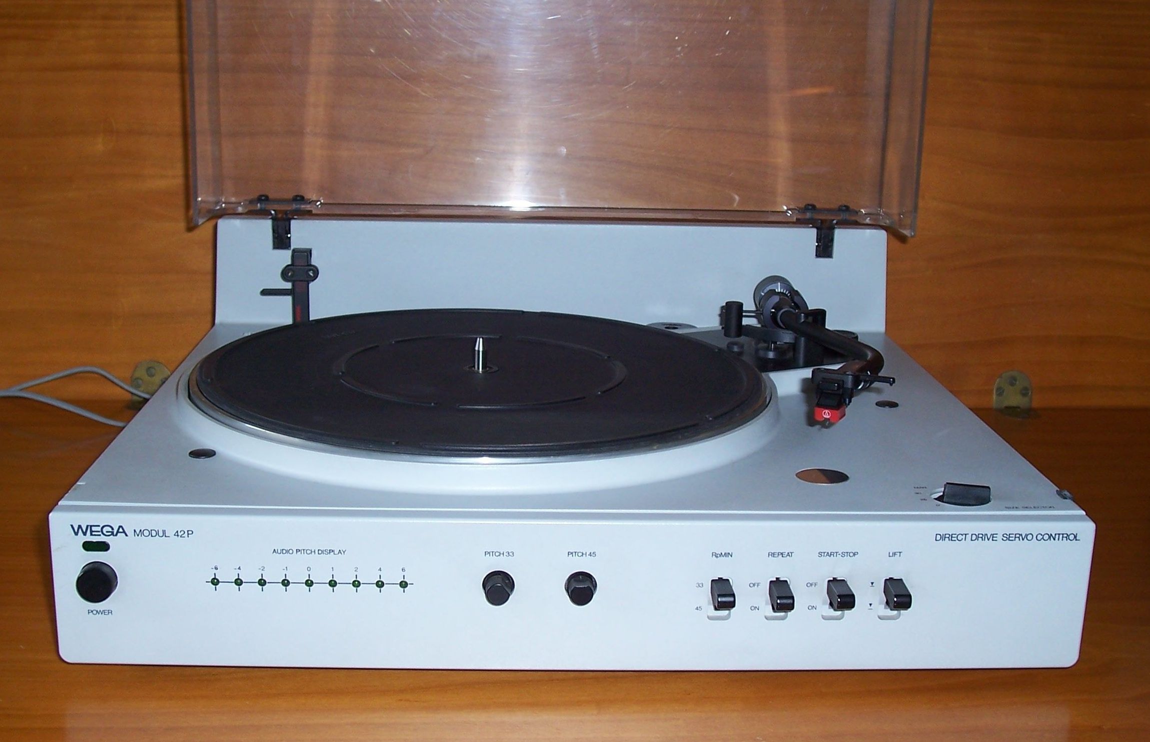

7. WEGA Modul 42P. Występował w kolorze ciemnym oraz jasnym (wdzięczna nazwa: Hellgrau). Jedyny model jakiemu jeszcze nie znalazłem odpowiednika Sony. Ramię wygląda jak ciemna wersją tych z X4/X6. Silnik bezpośredni. Pełna automatyka. 10kg żywej wagi. Z tego co czytałem występował z wkładką XL-15 (MM) lub AT-42C (MC). Headshell SH-300. Oczywiście w wersji WEGA.

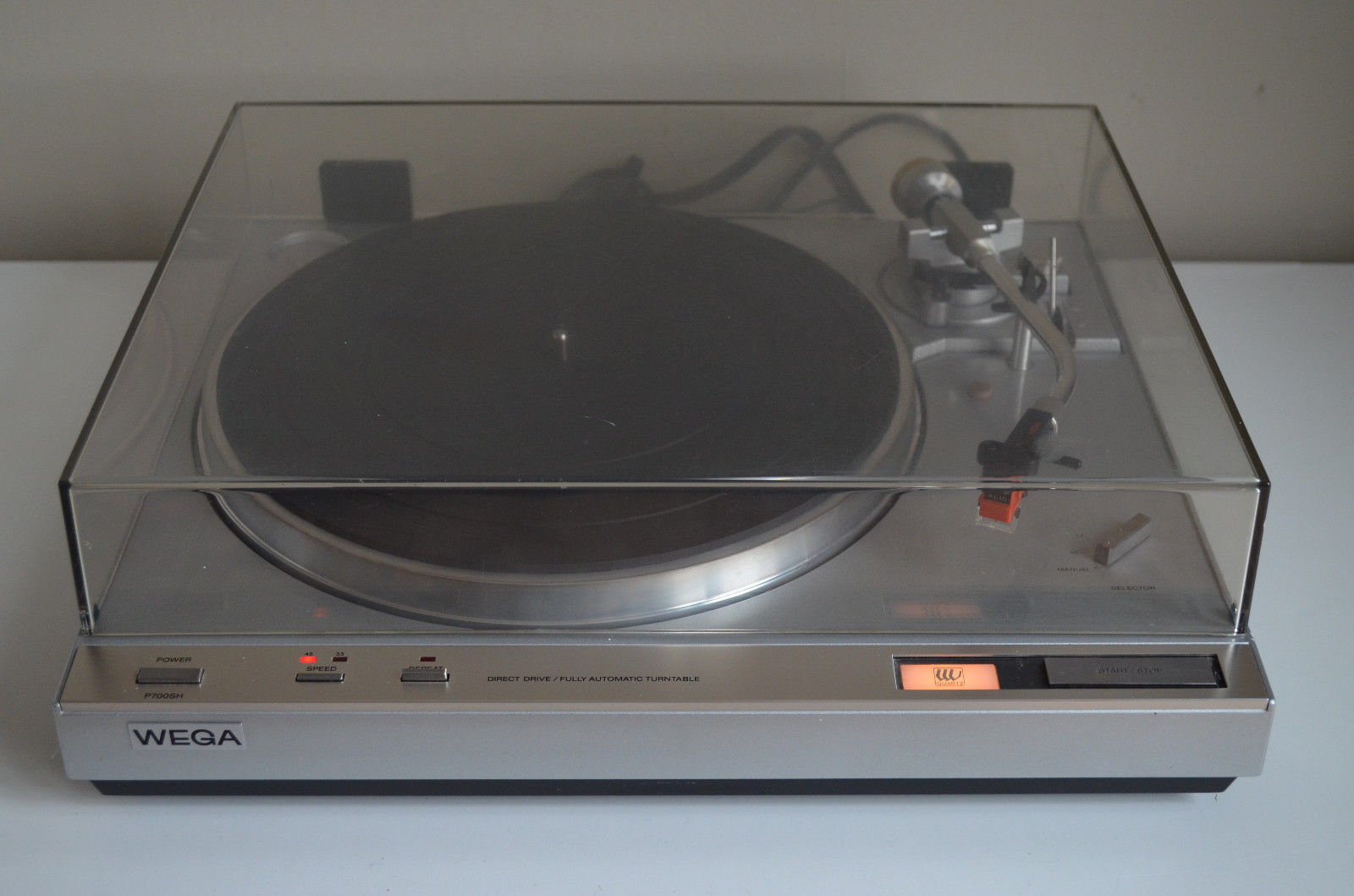

8. WEGA P700. Pojawił się w 1980 roku. Sporadycznie występuje również w srebrnej wersji P700 SH. Odpowiednik Sony PS-X45 (wersja z ramieniem J). Jedyny tu DD z kwarcową stabilizacją. 7.0kg. Pełny automat. Oryginalnie wkładka XL-20 na SH-300.

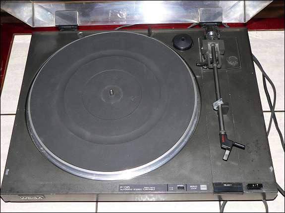

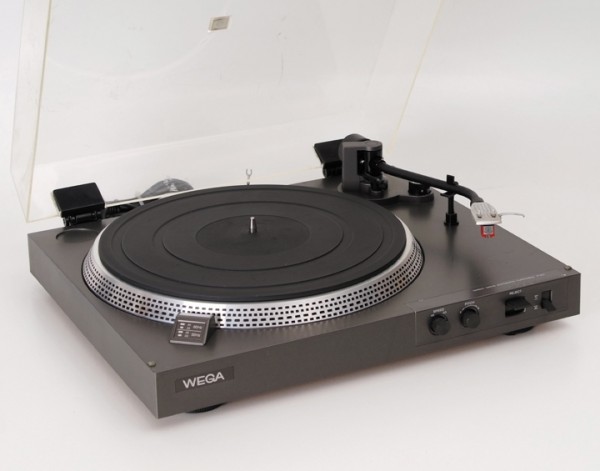

9. WEGA P135. Najnowszy WEGA by Sony w tym zestawieniu. Prawdopodobnie z 1981 roku. Występuje również w wersji srebrnej P135 SH. Jest to Sony PS-LX2. Półautomat z lekkim, prostym ramieniem i z napędem bezpośrednim ważący 5.1kg. Wkładka VL-44G na dedykowanym headshell kątowym.

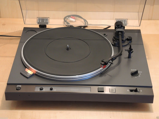

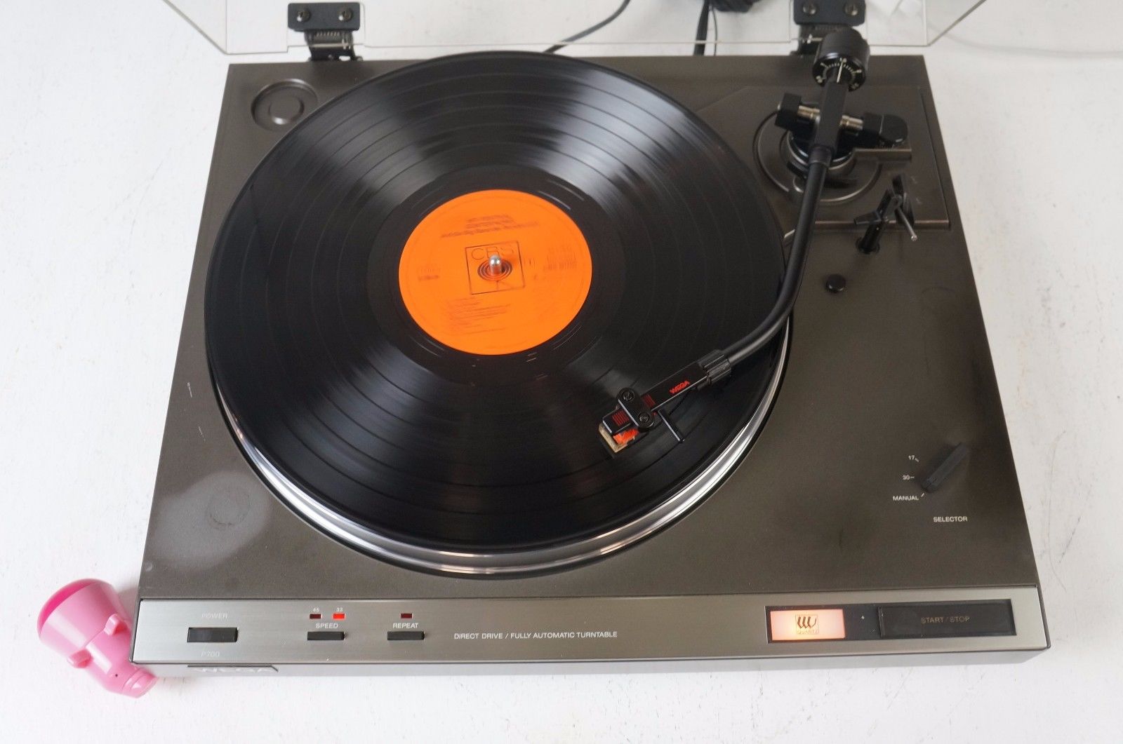

10. WEGA P555. Skoro był WEGA LX2 to znalazłem również odpowiednik LX3. Również prawdopodobnie z 1981 roku. Pełny automat z mechanizmem rozpoznawania wielkości płyty. Waga 6.1kg. Wkładka VL-44G.
P555 (0).jpg (16.7 KiB) Przejrzano 10056 razy

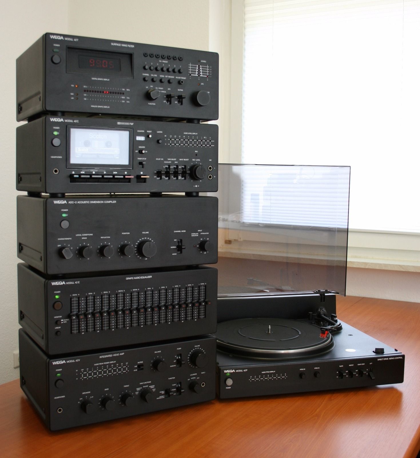

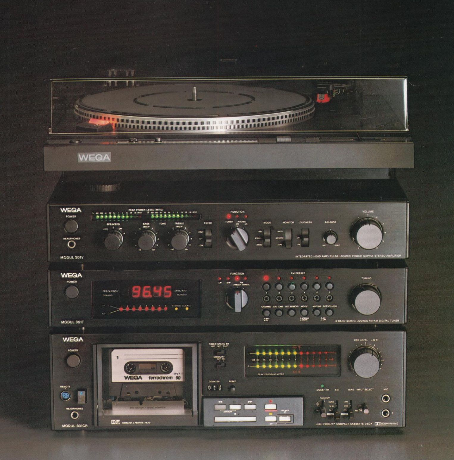

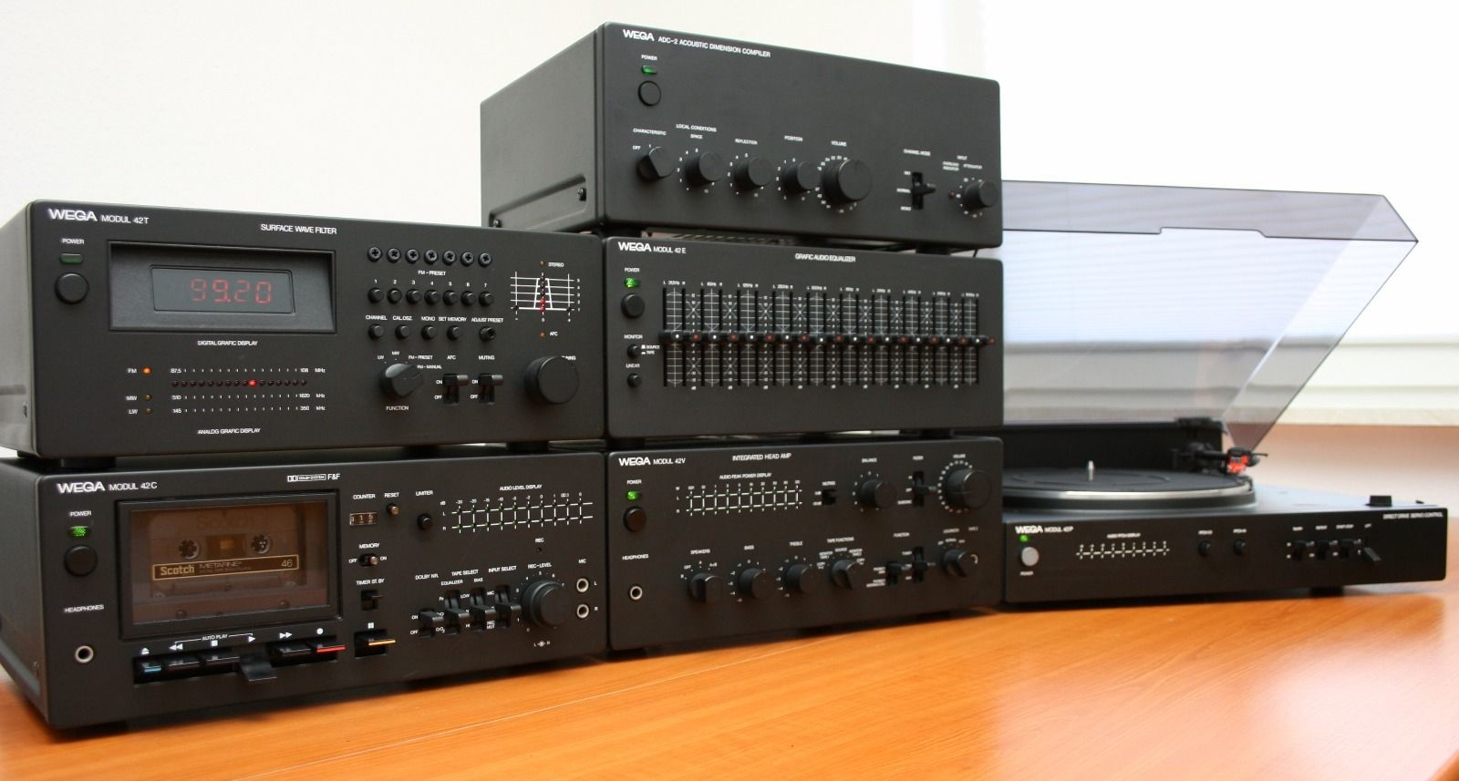

WEGA Modul 301
WEGA Modul 42
metallsnow
Posty: 1601
Gramofon: Wega 301P
Re: Sony Modele WEGA ...
Post autor: metallsnow »
A, to w takim wypadku pasuje do obu. Chodziło mi o te gałki i chebelki żywcem wyjęte ze wzmacniacza 301V. 301P odstaje wzorniczo od reszty. BTW tam chyba jeszcze timer był...

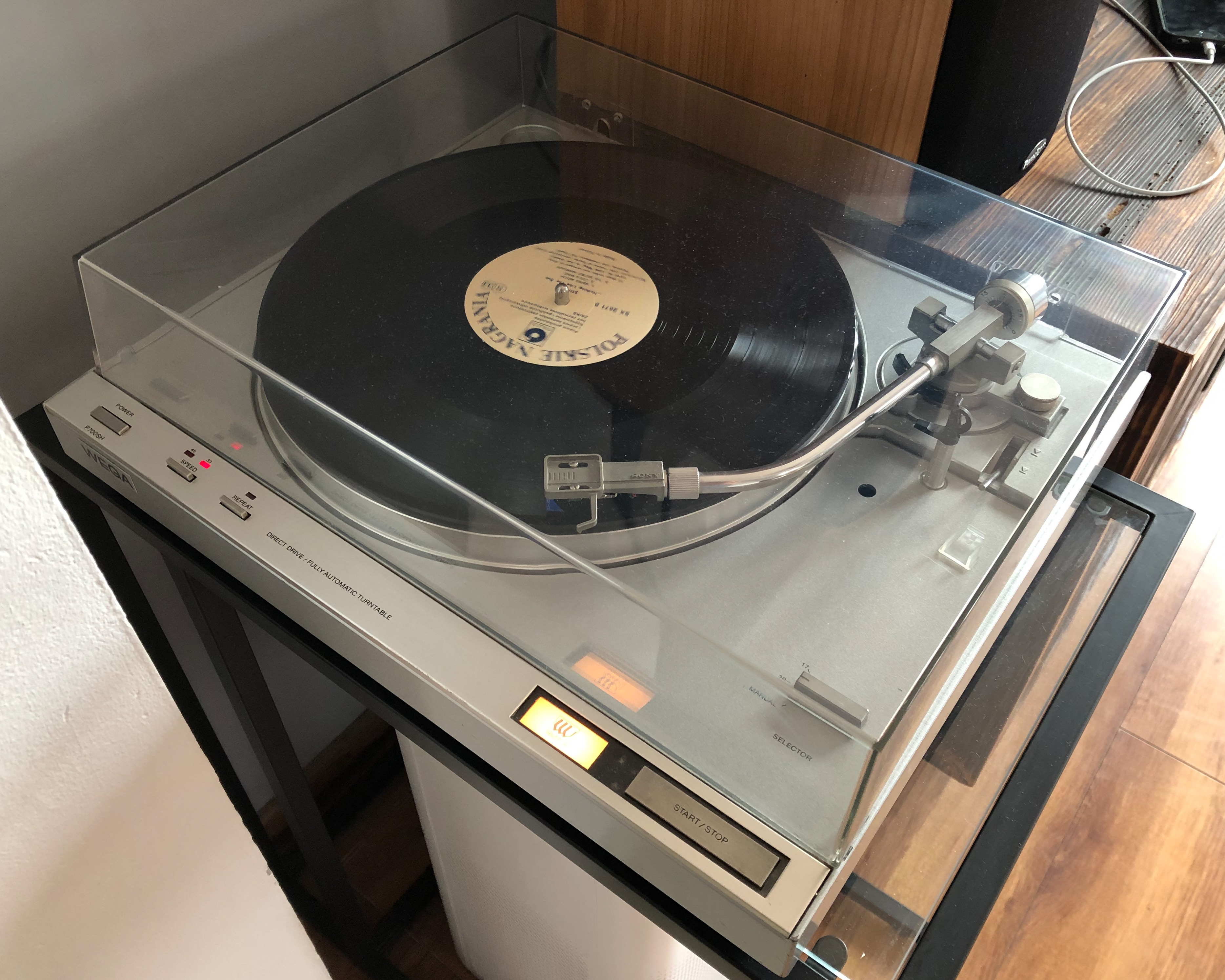

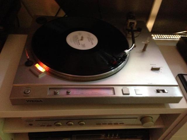

Moja WEGA P700 SH - to mój pierwszy gramofon myśle ze całkiem fajny.
Technics SU-8080,
Technics SB-X1
