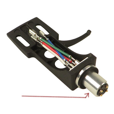

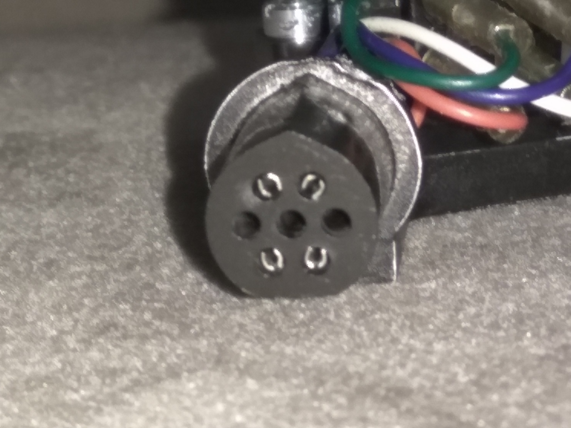

Jedyne co mi pozostało to pokrywa, udało mi się znaleźć oryginał, ale niestety popękaną, także poszukiwania trwają, oraz jedna część.. no właśnie tu mam problem bo powiem szczerze nawet nie wiem jak to się nazywa, przynajmniej poprawnie. patrz załącznik.
Kupiłem oryginalny headshell CEC-a ale niestety był ogołocony i nie miał takowej części.
Moje pytanie czy można gdzieś zakupić ją samą i jaka jest fachowa nazwa.

-pin konektor-,
Wpisz sobie w google: headshell pin connector
mają to w składach i sklepach gdzie mają też "tonearm pin connectors" choc to inna część trochę, ;)
przkładowo ebay:
https://www.ebay.co.uk/itm/Turntable-He ... 2101549670
http://www.highendcity.com/headshell-plug-for-sme-emt/
do CEC musisz uwzglednić wymiary+średnicę osadzenia i szukać
poszukaj np na aliexpress
Obawiam się jednak, że najtaniej będzie z tanim shellem używanym za kilka złotych.

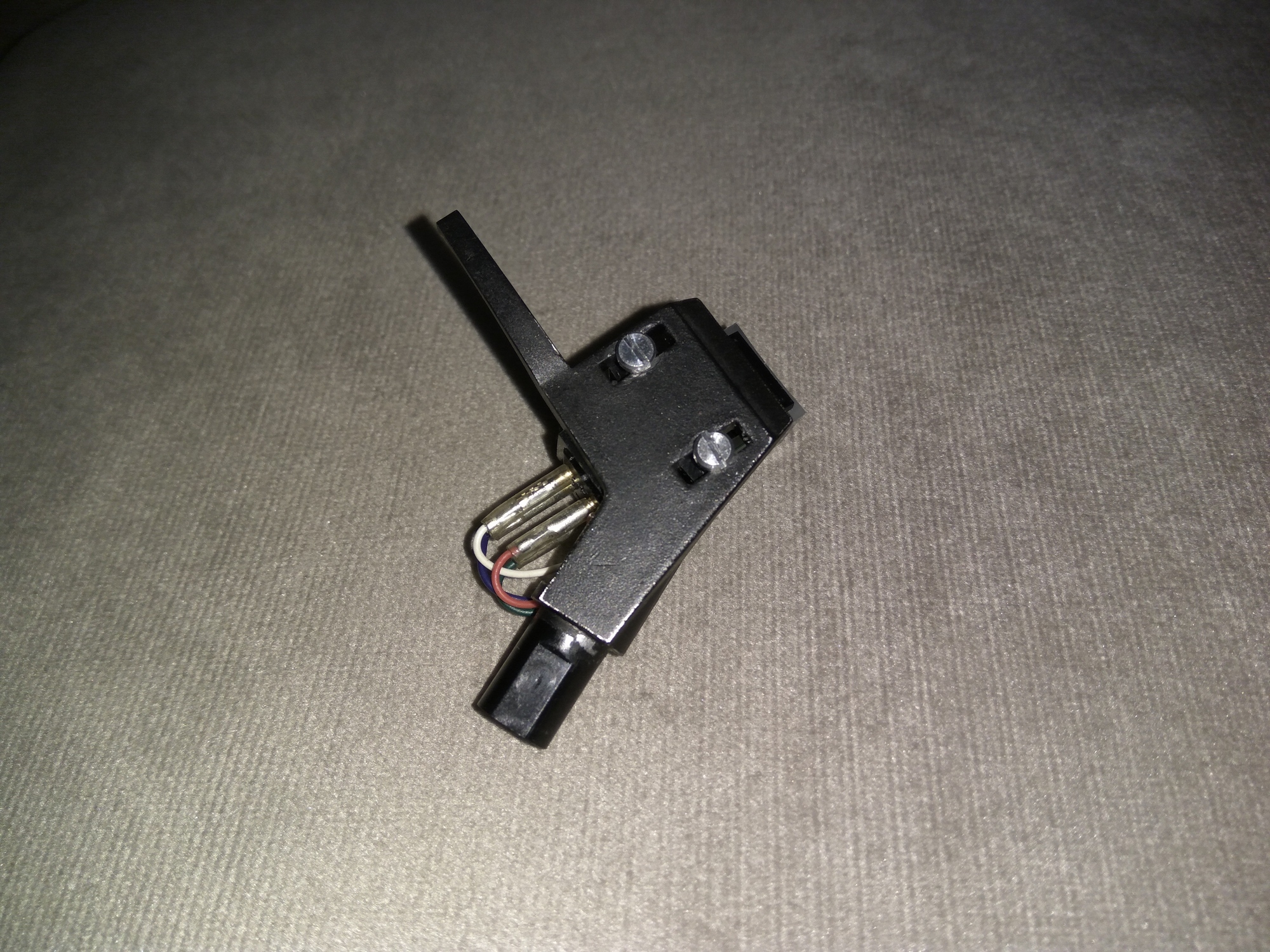

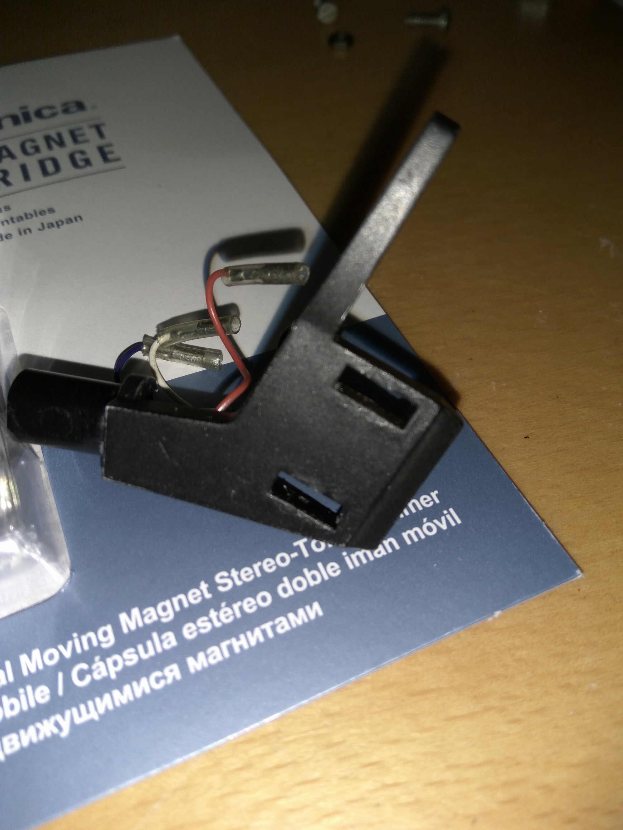

Dzisiaj wymieniałem wkładkę w swoim gramofonie. Nieco się podłamałem, bo ktoś tam wcześniej niezłą rzeźbę odstawił. O ile konektory do wkładki są ok, o tyle ich przymocowanie do pinów w headshell...tragedia. Jeden jakby nadłamany, w drugim ktoś chyba to lutował (nawet nadtopiony jest plastik headshella). Bałem się na razie to ruszać, żeby całkiem się nie rozleciało ale coś z tym chciałbym zrobić. Szukałem już podobnego headshell ale trochę mnie martwi ten kształt mojego headshell. Jest od góry płaski, a od dołu ostry owal. Gramofon to JVC QL-F300, proste ramie. Znalazłem takie dwa.
http://allegro.pl/headshell-denon-nr-64 ... 08213.html
http://allegro.pl/headshell-onkyo-i7163873351.html
Nie wiem tylko, czy np. głębokość osadzenia jest tu standaryzowana, czy każdy producent stosował inne?
Pozdrawiam

Denon ma 11,5 mm. Headshell od Yamahy P 751 tez wiec chyba to standard.
Posty: 45288
Re: Pytanie odnośnie elementu headshella
To jest standard. Tzw. headshell typu ADC.
