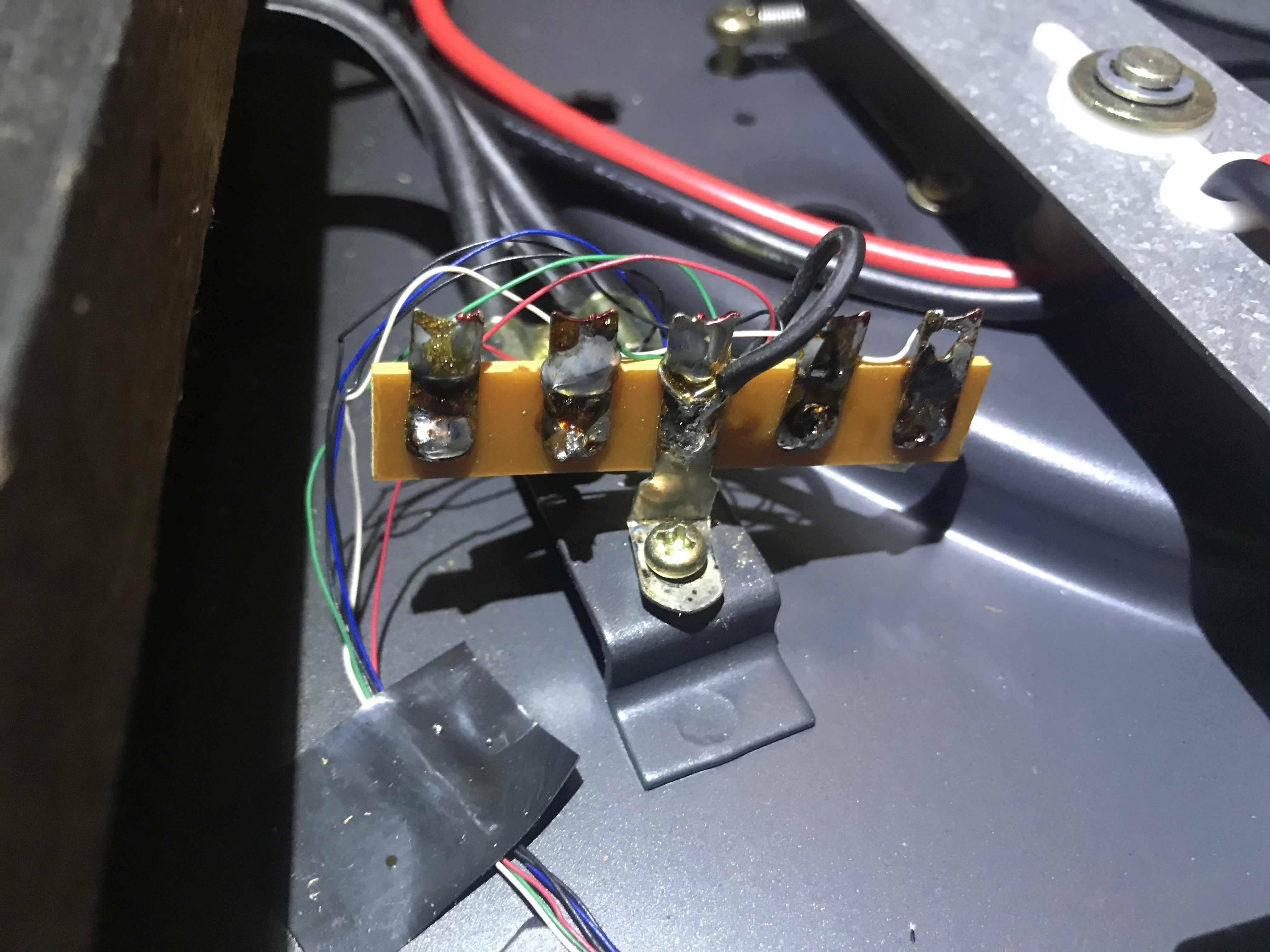

Witam wszystkich.
Jestem nowym użytkownikiem tego forum i na wstępie chciałbym się przywitać.
Na imię mam Bartosz, jestem z lubuskiego i od jakiegoś czasu jestem posiadaczem gramafonu Fishera MT-6621
Ze sprzętu jestem bardzo zadowolony lecz ten gramofon ma zintegrowany kabel, który jest połamany przy końcówkach i chce ten kabel przerobić na wyjście chinch na obudowie.
Plan mam taki, że ten oryginalny kabel skrócę, przylutuje do wyjść, a wyjścia przyczepie na stałe do obudowy.
Po rozkręceniu gramafonu ukazała mnie się płytka do której jest przylutowany kabel chinch.
Kabel jest ekranowany z którego wystają dwa cienkie druty.
Jeden z nich jest przylutowany do płytki. Dobrze to widać na zdjęciu nr 1 - górny przewód.
Gramofon według mnie gra dobrze i się zastanawiam czy ten kabel powinien być wlutowany. Logika podpowiada ze tak,
ale z drugiej strony ten kabel tak mocno jest przykręcony ze raczej się to przypadkowo nie wydarzyło.
Co proponujecie? przyłapać cyną ten drugi "włos" czy zostawić tak jak jest?
Drugie pytanie dotyczy masy. Masa także jest zintegrowana i pytanie gdzie można kupić „śrubkę” na na obudowę. Nigdzie nie mogę tego znaleść..
Zdjęcia w wysokiej rozdzielczości umieszczam pod linkiem. będę wdzięczny za poradę;)

Ja ci doradzę jak to zrobić (przejrzałem fotki)
Jak masz przełamany przewód przy wtykach RCA to skróć go trochę i zamontuj nowe wtyki (każde dodatkowe połaczenie wtyk -gniazdo ma wpływ na pogorszenie sygnału miedzy gramofonem a preampem)
W gramofonie na płytce masz 5 punktów do których przylutowane są przewody wychodzące z ramienia.
Od lewej biały (1) , niebieski (2) , czarne (3),zielony (4) ,czerwony (5)
Miedzy punktami 3-4 masz przylutowany czarny przewod które należy usunąć w celu rozdzielenia mas
Załżyc koszulkę na masę sygnałową (zielona strzałka)
Usunąć (czerwona strzałka)
Dużo roboty nie ma .

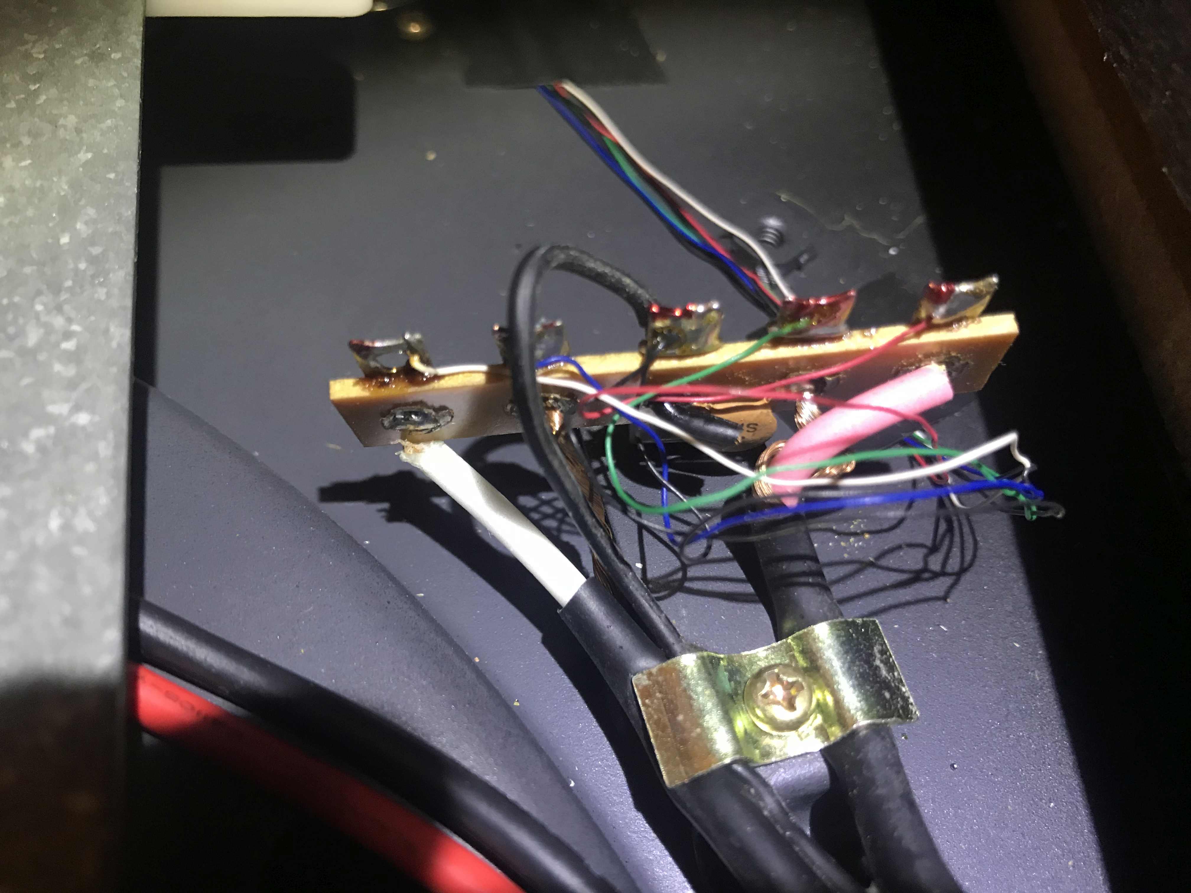

BartZG
- Posty: 13
- Rejestracja: 22 lis 2017, 19:50
Re: Przerobienie kabla na wyjście chinch
Pawlos,dzięki wielkie za konkretną odpowiedź.
Wymienię końcówki w aktualnym kablu, ma to sens z tym traceniem sygnału.
Mam pytanie o tych zmianach o których piszesz. Czy Twoja modyfikacja sprawi,że gramofon będzie lepiej grać?
Wydaje mnie się, że te wszystkie luty są fabryczne i te połączenia są takie jak fabryka wypuściła.
Mnie jedynie zastanawia ten kabel sygnałowy na zdjęciu po lewej - biały
Czy to jest normalne, że on ma dwa cienkie druciki? Zrobiłem powiększenie, aby było lepiej to widać.

Weź go obetnij, zdejmij kawałek izolacji i będziesz wiedział jaka jest w nim żyła, przylutujesz na nowo.
Te luty to nie jest jakaś kosmiczna technologia , że fabryczne itd... Może nawet nie są już dawno fabryczne skoro ten przewód taki dziwny jeden.
Z reszta mi to wygląda że to zwykła miedziana skrętka i ledwo się trzyma lutu:D Porównaj przewód i połączenie z grubym czerwonym powinny być chyba takie same.... raczej.
Dopiero co chciałeś robić bezsensowny z resztą "misz masz" w konstrukcji przewodów sygnałowych a teraz czaisz się nad jednym kabelkiem ?

napisz mi czy pin3 z 4 jest podłączony ,bo jeżeli tak to masz podłączoną masę gramofonu z masą sygnałową co nie jest najlepsze

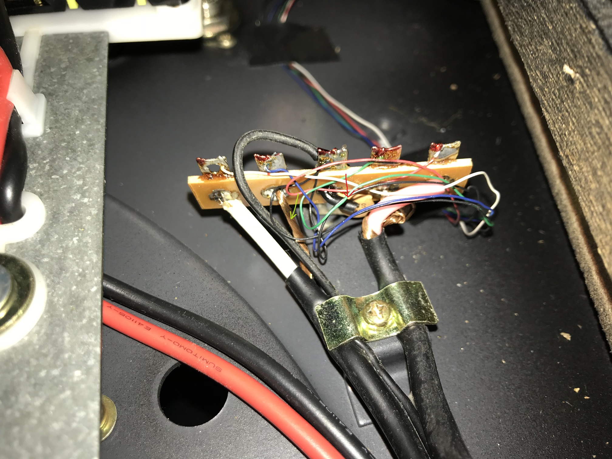

no i tak ma byc tylko u Ciebie pin 3i4 są zamienione bo masa jest też przykręcona do gramofonu na środku czyli zamieniony zielony z czarnym miejscami

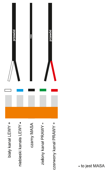

BartZG
- Posty: 13
macie racje, ktoś tu był!
opisuje zdjecie patrząc od lewej górne piny
1-bały; 2-niebieski; 3-czarny ( dwa przewody z igły + masa) 4-zielony; 5-czerwony
dolne
1-biały rdzeń; 2-ekran z białego; 3-odcięta stara masa; 4-ekran z czerwonego; 5-czewony rdzeń
Dodatkowo biały rdzeń w ogole nie jest przylutowany, on się tylko opierał...
Poszperałem w necie i na podstawie informacji zrobiłem rysunek połączenia przewód - przewody z igły
Dajcie znać czy to tak się powinno łączyć, aby to dobrze grało.
Z igły mam dwa czarne przewody, ale rozumiem ze to jest masa i ma iść w to samo gniazdo na środku.
Pozostałe połączenia są dokładnie tak jak na rysunku, który zrobiłem na podstawie informacji z neta.
Dobrze jest?

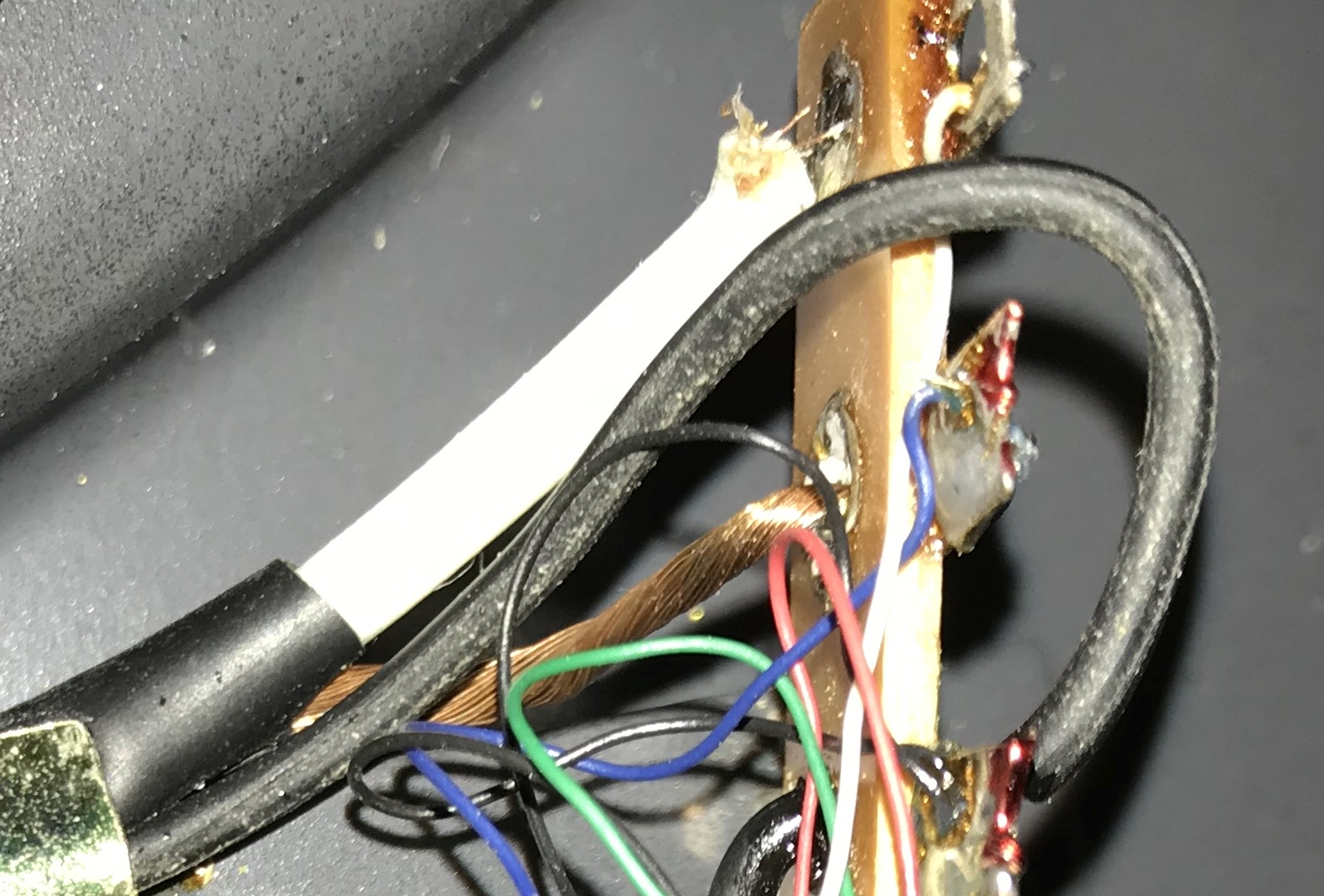

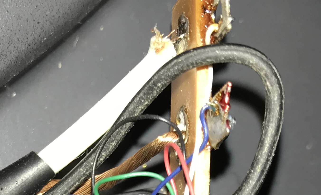

obrałem przewód sygnałowy biały i ma trzy druciki. To jest ok, czy lepiej wymienić kabel na taki, który ma więcej drucików?
Dobrze jest?
