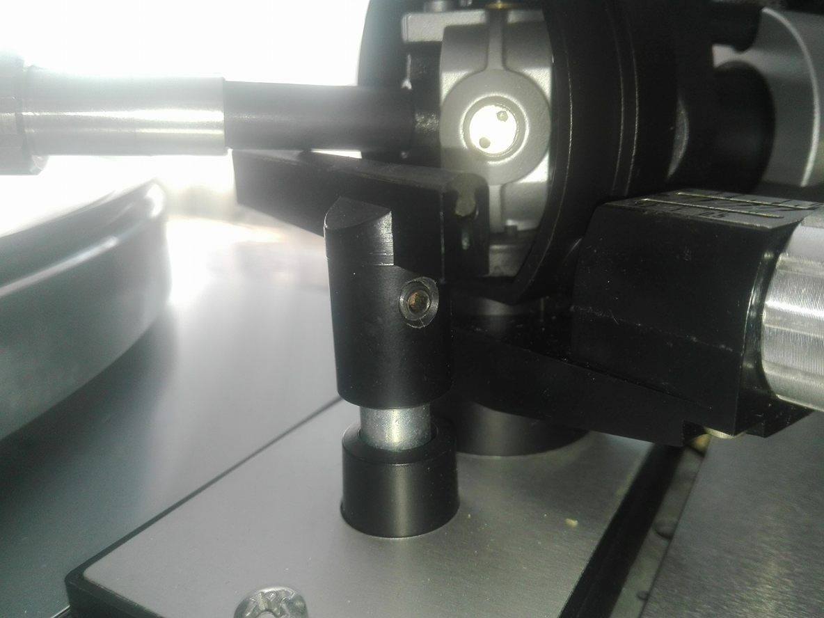

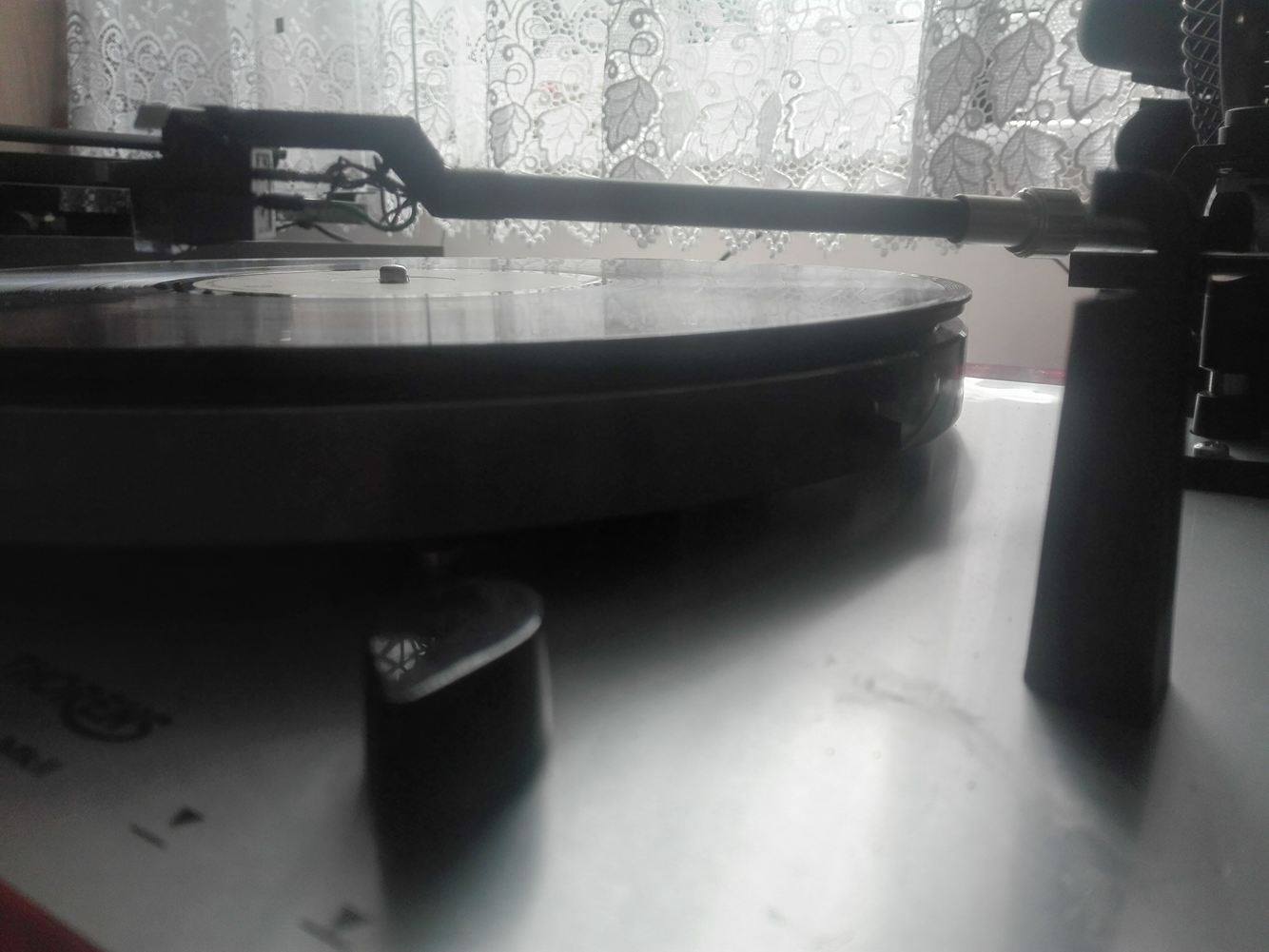

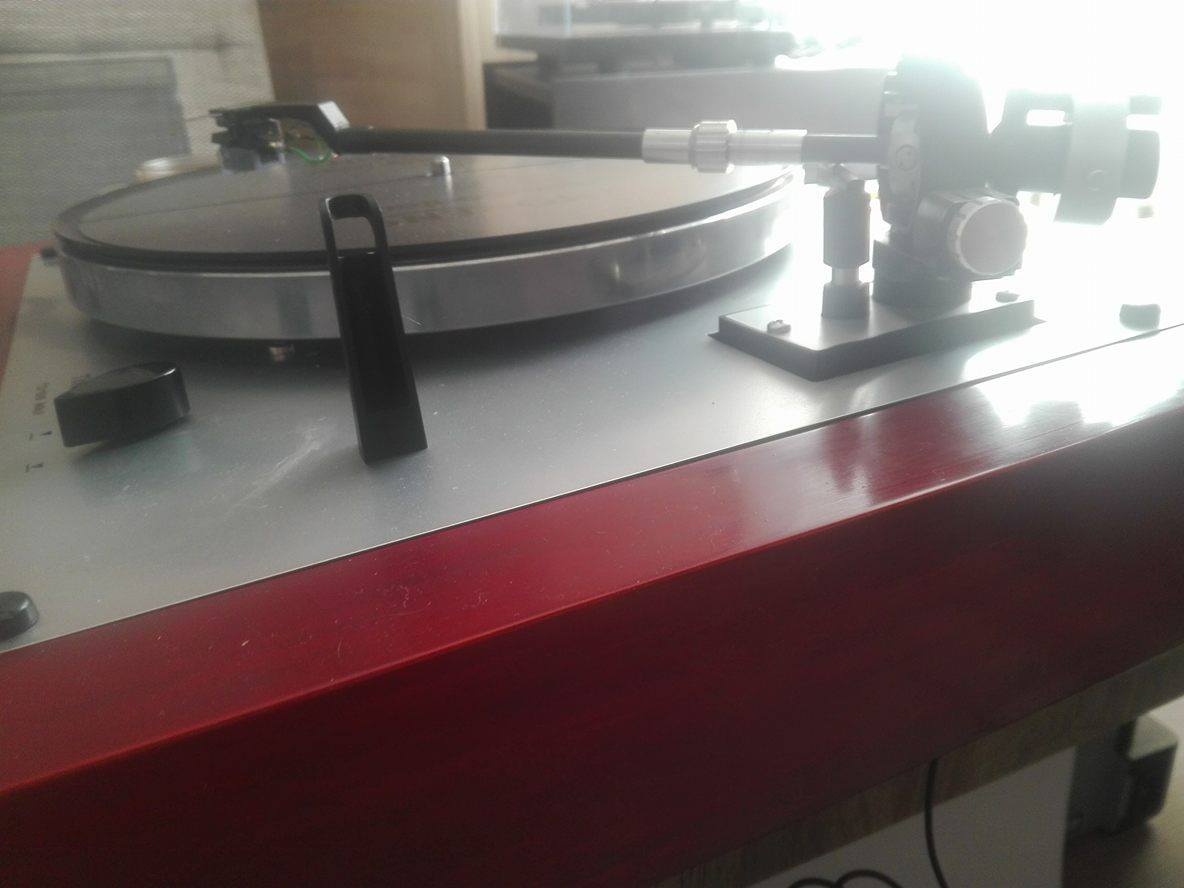

- Pawelec
- Posty: 3478
Re: thorens 166
Na tym zdjęciu nie wiele widać. Czy jak odkręciłeś to zdjąłeś podpórkę a ramię nie opada na płytę? Może faktycznie nie wyważyłeś ramienia tak jak Krolix pisze?
1. Czy to jest Twój pierwszy gramofon?
2. Czy wykonałeś podstawowe czynności ustawienia ramienia i kalibracji wkładki?
Zrób zdjęcia nie pod światło bo nie wiele widać
viewtopic.php?t=15809#p307122
bubu1029
- Posty: 20
- Rejestracja: 06 sie 2017, 12:52
Re: thorens 166
To moj drugi gramofon Kalibracje robilem pierwszy raz pare dni temu Zgodnie z wskazuwkami Ogladam filmik z kalibracja i zrobilem wszystko zgodnie z instrukcja Gdy podprke odsowam na bok to ramie kladzie sie na plycie ale widac ze to ramie jest za wysoko
