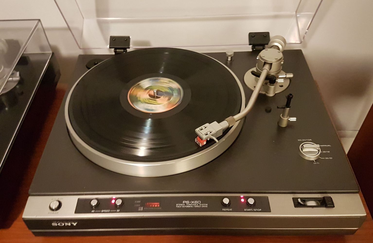

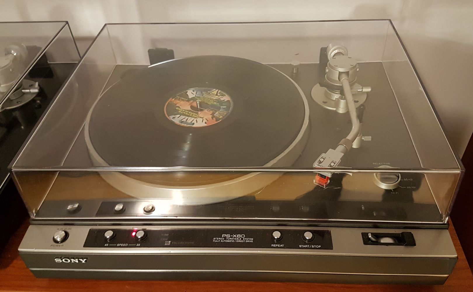

Sprzedam automatyczny Sony PS-X60. Kwarc, ramię PUA-7, zawieszenie żelowe, ciężki jak licho itd. Mój faworyt do np. Denonów serii DL-103. Oryginalna wkładka XL-15 na odpowiedniej igle też może się spodobać.
Kolejna sprzedaż z serii "nie mam już miejsca na nowe Soniacze" ...
Nie jest to tak idealny egzemplarz jak mój PS-X50, który dopiero co znalazł nowy dom, ale może dać sporo frajdy i być bazą do dalszego dopieszczenia.
Plusy :
- wszystko działa
- kompletny
- obudowa i zawiasy ok
- wymienione kable sygnałowe

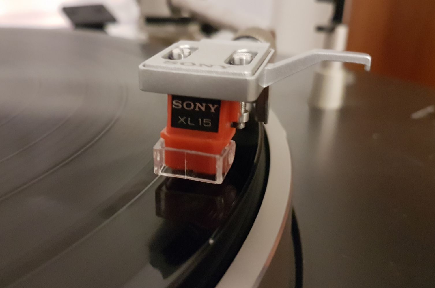

- wkładka Sony XL-15 z nową igłą eliptyczną "robi" muzę
- oryginalny headshell SH-165 i krążek na małe płyty
- kopia oryginalnego dodatkowego odważnika Made by Dragant
- winda opada tak majestatycznie, że każdy zdąży zasiąść zanim popłynie muzyka
- model znany, opisany, części dostępne, da się serwisować niemal wszędzie

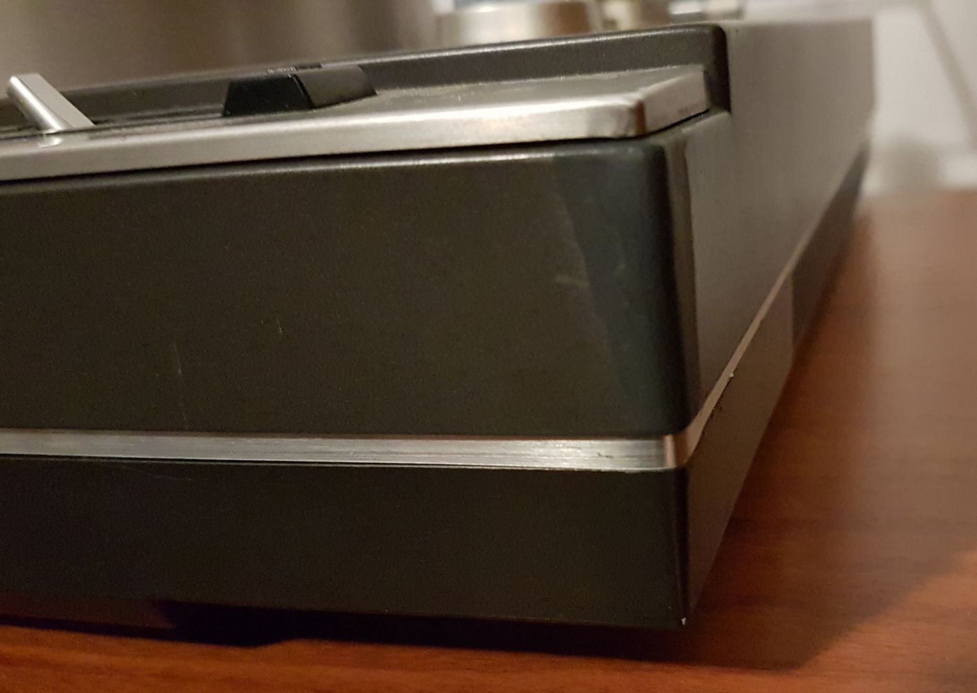

- ideałem nie jest
- odłamany narożnik plinty
- porysowana plinta przy talerzu
- jest parę rys na pokrywie wymagających polerki

- dorzuciłem krążek, headshell, wkładkę i nową igłę

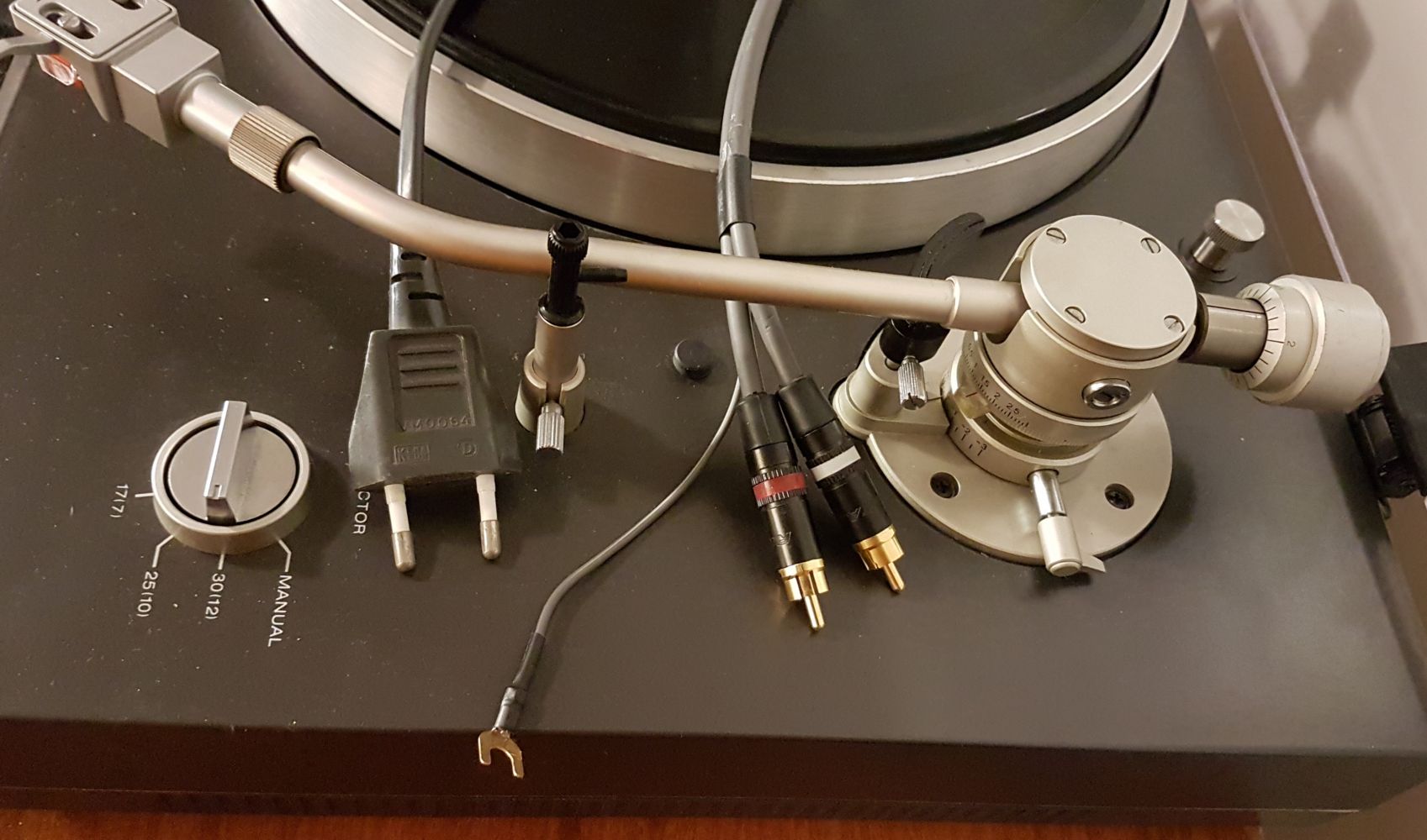

- wymieniłem okablowanie sygnałowe zewnętrzne na Prolink/Neutrik

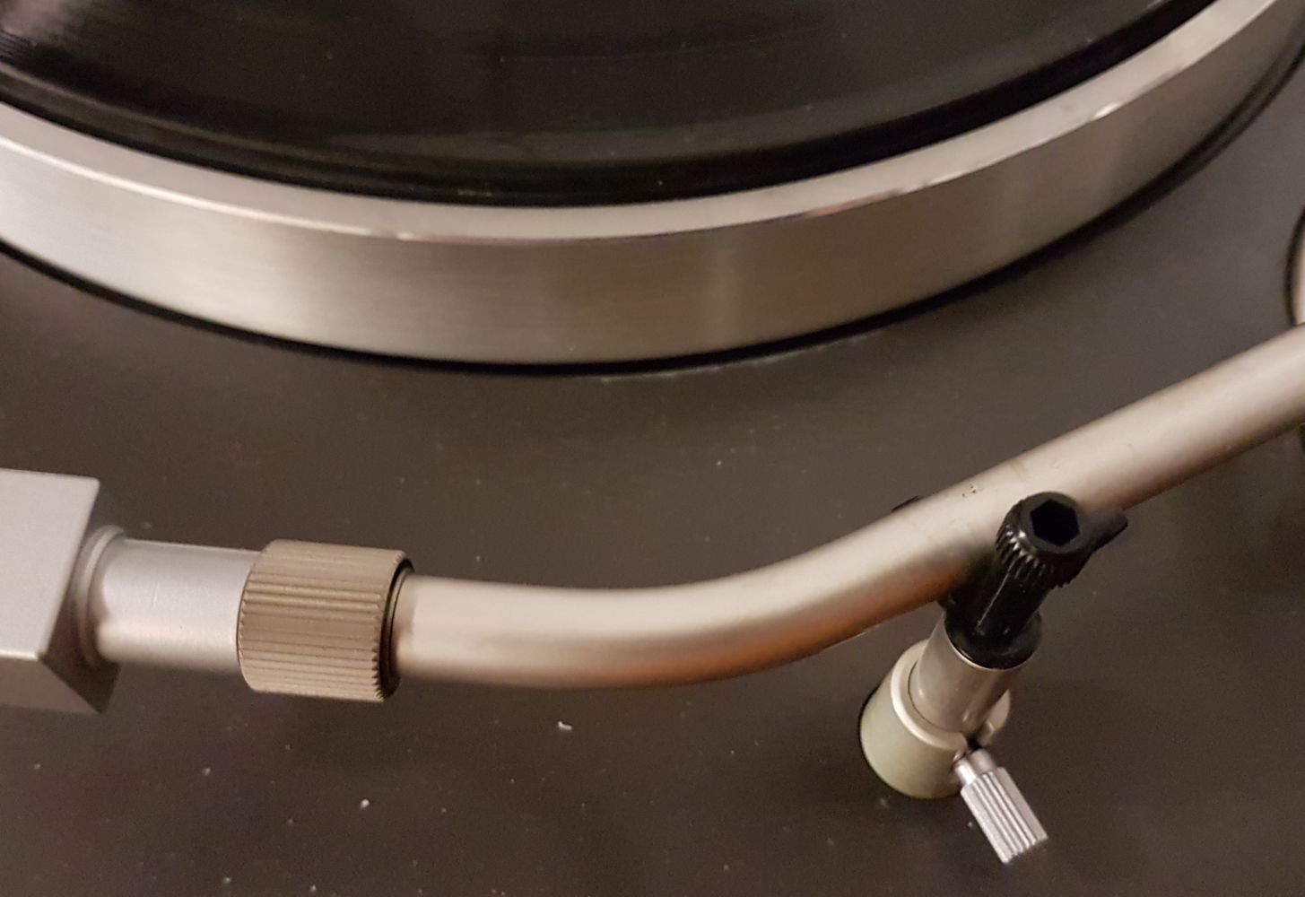

Pojawił się również problem przesuwu ramienia, który choć tego nie czuć miał niewielki opór. Na pierwszej płycie przeskakiwał już na rozbiegówce, a po paru w zasadzie już tylko na końcu ścieżek. Też nie ma co ukrywać. Ramię powinno być zdemontowane, przeczyszczone i przesmarowane. Zamiast tego wykonałem ręczny zabieg rehabilitacyjny który rozgrzał i lepiej rozprowadził oryginalny smar. Zapętliłem go na dużym, pustym końcu płyty repeatem i ustawieniem autostartu na 7". Godzinny test potwierdził.
