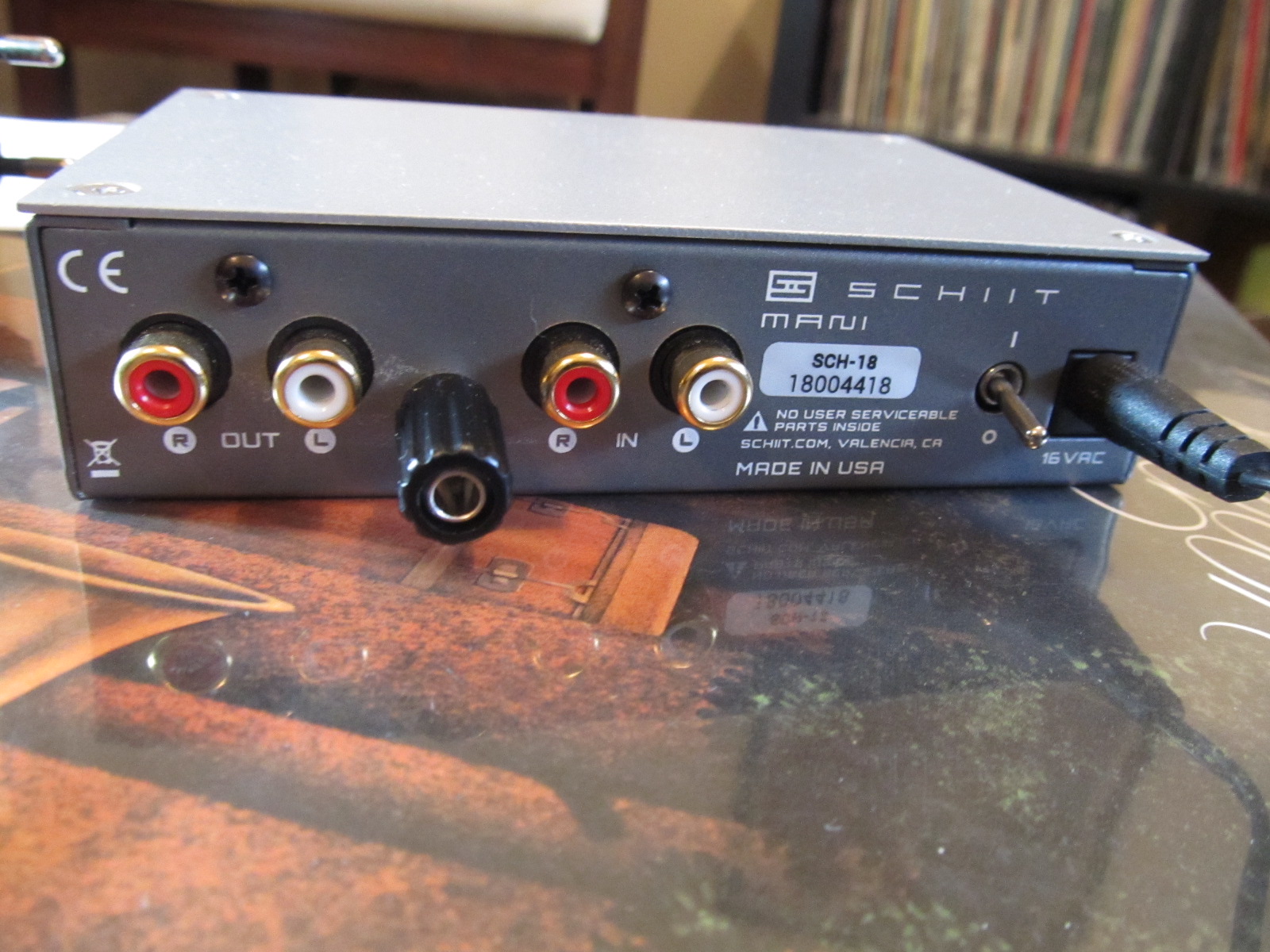

Schiit Mani zwany Mańkiem to zdumiewająco dobry preamp gramofonowy. Mimo niewielkich rozmiarów śmiało mogę powiedzieć, że ma wielkie serce. Małe jest piękne i nie wielkość lecz technika Panie i Panowie, a nad orgazmem przypominam, pracujemy od rana.
Brzmienie i prezentacja dźwięku jest bliska Nudzie II oraz LPS LAR. Bardziej LAR, bowiem sama preferencja tonalna Mańka to zauroczenie jednak wyższymi tonami. Niewątpliwie należy go uznać za preamp grający jasno. W przeciwieństwie do MFV90, który jest raczej ciemny (BTW, można go rozjaśnić wkładką lub wzmacniaczem).
Owa jasność brzmieniowa to słyszalna niedogodność Mańka. Ujawnia się zwłaszcza przy wokalu, gdzie potrafi być obok naturalnego brzmienia, które znamy z wielu ulubionych i zasłuchanych na śmierć nagrań. Może to też być i zaleta natury poznawczej. Jednak głos Dylana prezentowany we wszystkich ustawieniach jakie testowaliśmy (MM,MC, MC+StepUp) zmierza w stronę przesterowania w tonach wysokich. Kawiarka, którą zamówiliśmy w postaci mojej żony (zbieraczka i hodowca Dylana od wielu lat), która weszła akurat na ten moment, zeznała: “Bob tak nie śpiewa, za wysoko Panowie”. Na to ja zarechotałem z satsfakcją:

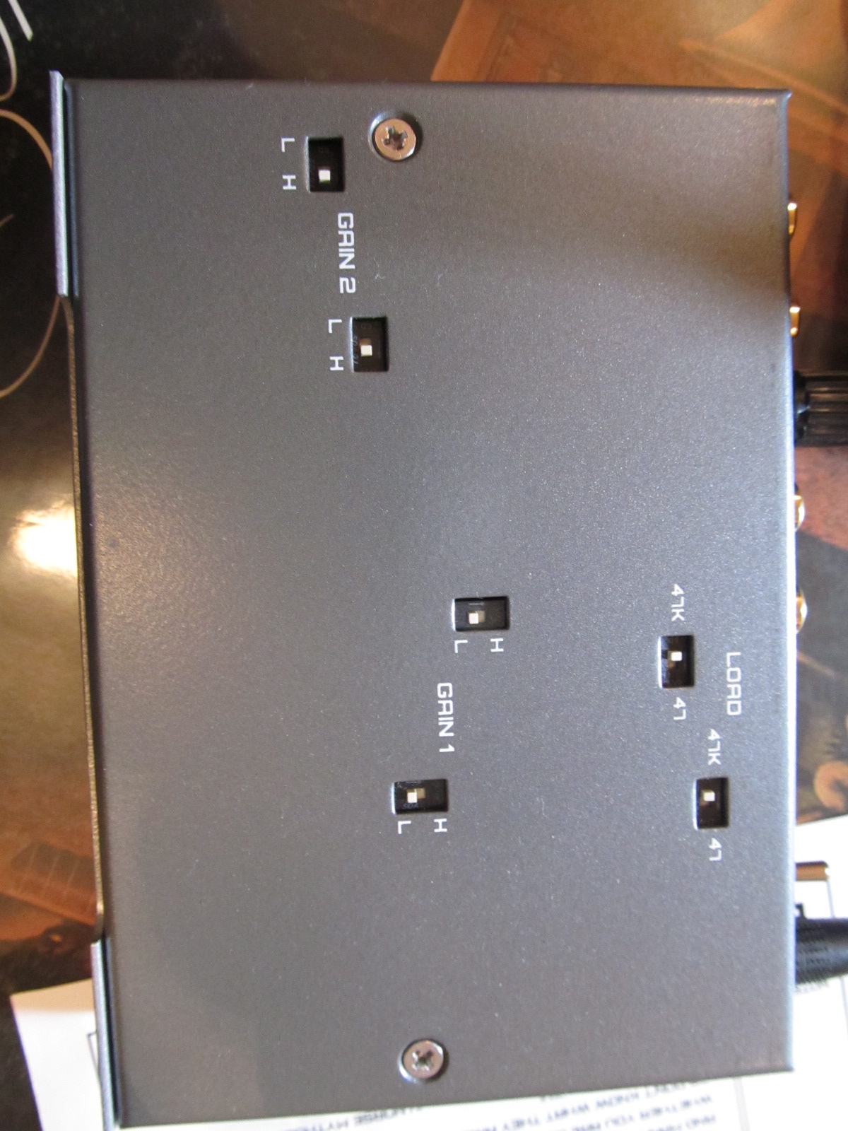

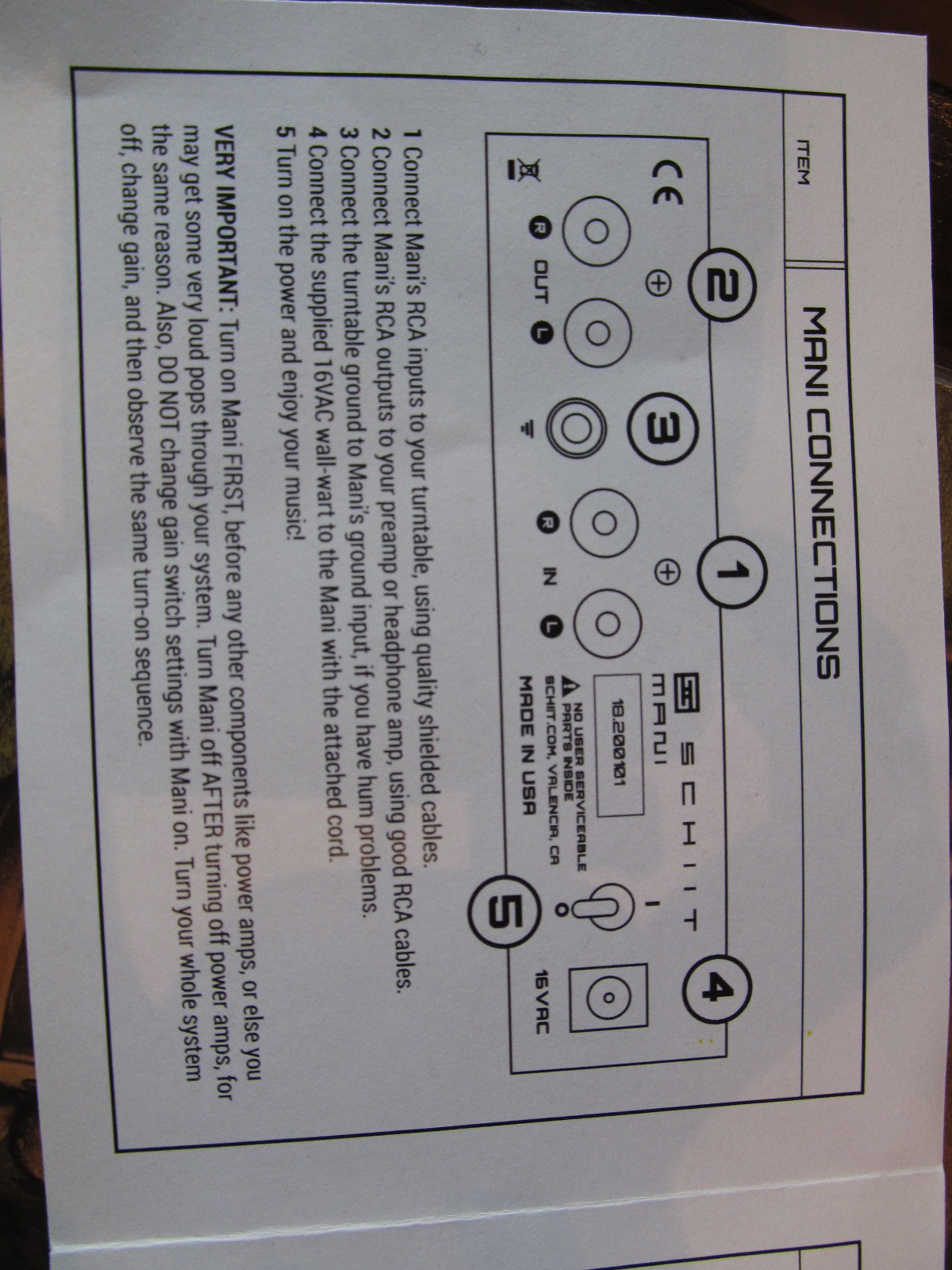

Do dyspozycji mam gain modes 30, 42,47,59 dB, jest więc co testować i ustawiać, ale mi się nie chce za bardzo.
Korekcja RIAA jest pasywna, cokolwiek to znaczy i jaki daje efekt w finalnej słyszalności.

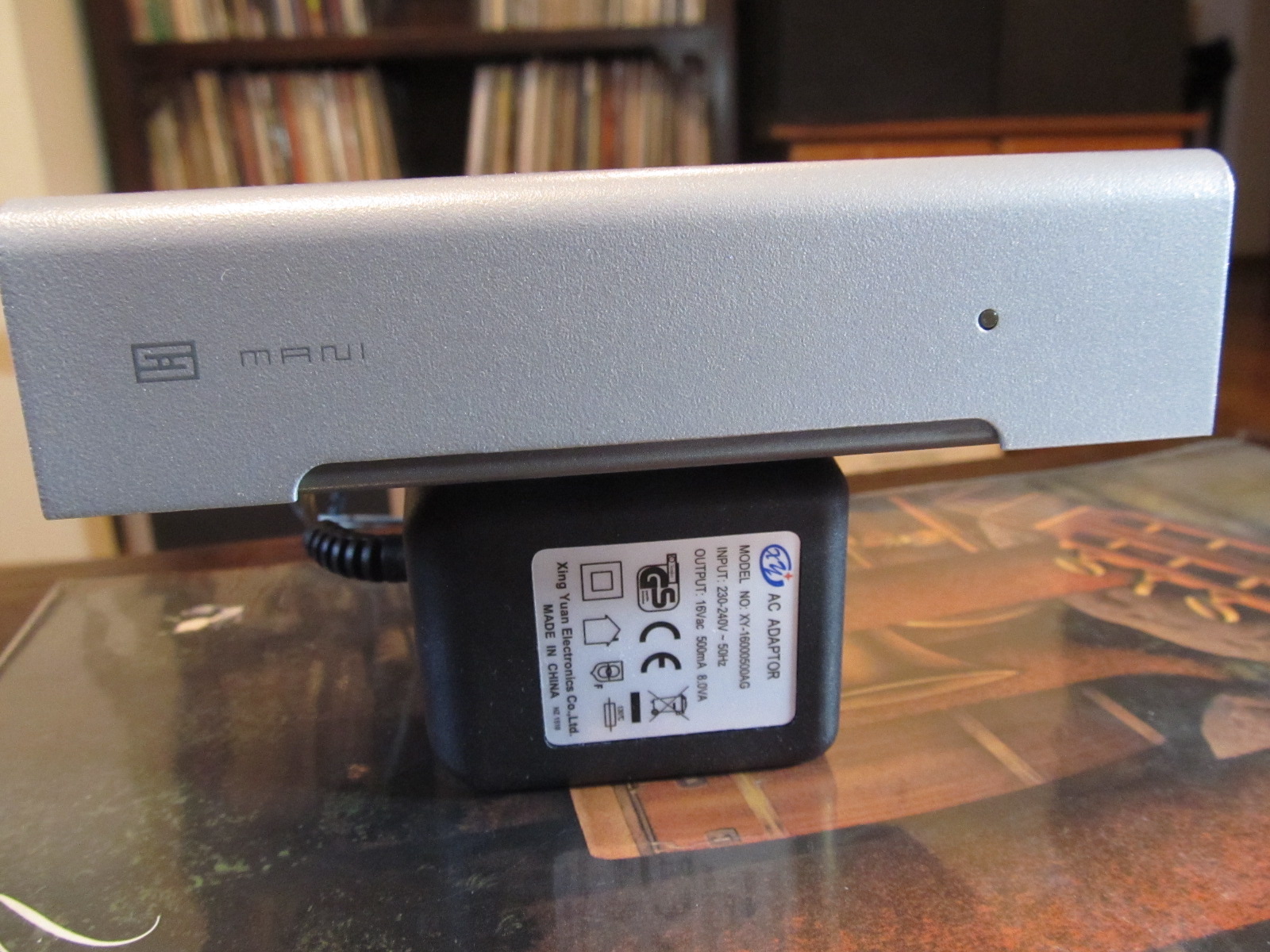

Moim zdaniem zaopatrzenie go w dobry zasilacz da wyraźnie odczuwalny postęp w i tak już wyśrubowanym jakościowo brzmieniu.
Wzrośnie spektakularność wybranych detali i ich szczegółowość być może nawet z pożytkiem dla owego podbarwienia i lekkiego zniekształcenia góry wokali. To tylko prognoza choć wydaje się być daleka od konfabulacji.

Re: SCHIIT MANI MM/MC preamp phono test izolacyjny*

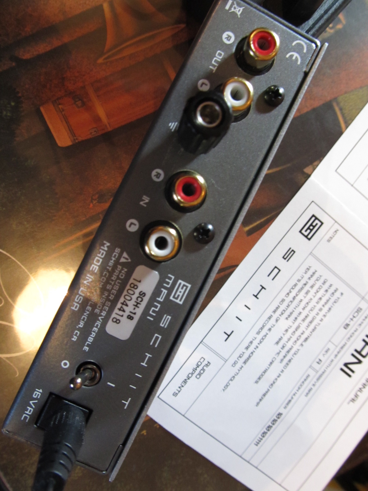

Patrząc na zamieszczone powyżej zdjęcia, ten Shiit Mani to straszna "bida".
No ale różne gusta bywają i o nich się podobno nie dyskutuje.
Co dalej można wyczytać ze zdjęć ?
Chiński zasilacz i podajrzewam że części pewnie też.
Nie ma wyłącznika sieciowego a instrukcja informuje:
"Z przodu nie ma żadnej regulacji jeśli światełko się świeci, urządzenie działa.
Regulacja jest pod spodem wystarczy odwrócić puszkę do góry nogami"
Czy to jakiś żart ? Toż to o pomstę do nieba woła.
Design XXI-go wieku ?
Load też bardzo skromny .
Porządny pre powinien mieć MM load z kilkoma ustawieniami od 50 do 400 pF a MC od 25 do 1 kOhm .
No ale to tylko moja opinia i zaznaczam, nie słuchałem jak to cudo gra.
Metalowa puszka z LED na przodzie to świetny wygląd ? W połączeniu z tamtym zestawem wygląda jak gwizdek na lokomotywie.
