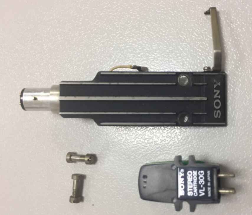

Dość niespodziewanie wszedłem w posiadanie takiego zestawu.
Kupiłem go dla headshella magnezowego bo mnie ciekawił.
Bez śrubek ale z kabelkami waży 10,25g a ze śrubkami 11,4g czyli całkiem fajnie.
Przyczepiona do niego była mmka Sony VL-30G ze złamaną igłą. Pewnie słaba ale chcę posłuchać więc zamówiłem w Wamacie zamiennik ND134G.
I teraz takie pytania:

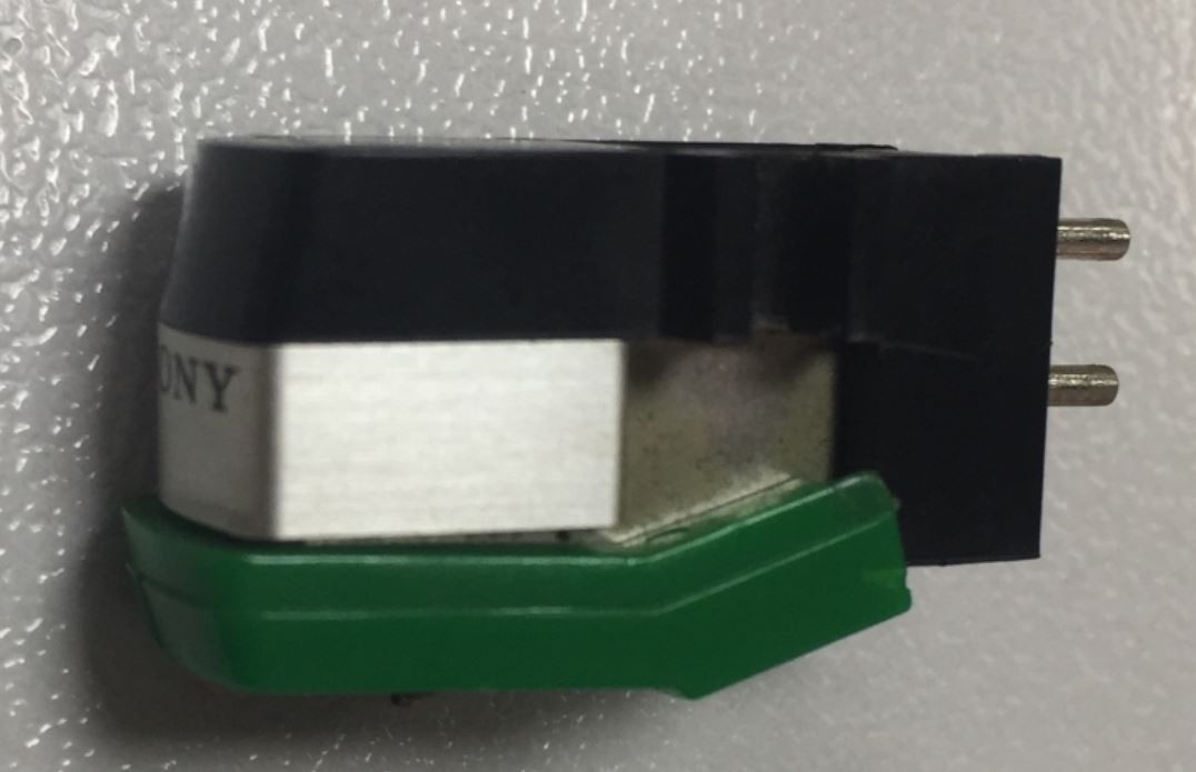

- jak się wymienia w tym igłę bo stara nie chce się wysunąć w żaden sposób (całe to zielone) a ja nie chcę się z tym szarpać by nic nie uszkodzić.

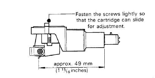

- czy overhang ustawia się jak w SH-165 na 49mm od czubka igły do kołnierza czy z szablonu ? Ewentualnie w jakim modelu SH-150 dawali to zajrzę do instrukcji odpowiedniej.
- czy magnezowy lepszy jest niż metalowy SH-165 z jakiegoś powodu (myślę pod kątem moich mc) ? Raczej chyba nie bo gdyby był taki ekstra to by go wrzucili do X65 na przykład.

A próbowałeś ciągnąć w dół czy tylko do siebie?

Fajny. Zbieraj przyzwoite headshelle do kolekcji wkładek
Ciągnie się w dół ... zerknij na zdjęcia igieł od strony płyty ...
Ja tak ustawiam ... porównywałem z szablonem ale tak się kończyło ... zawsze

Maćki, wsadza się cienki śrubsztak w to wcięcie obudowy igły i lekko podważa. Może być większy opór bo jest tam taki owalny trzpień, który wchodzi potem do korpusu od spodu. Zwykle trzyma twardo.
Bardzo podobnie jest w DMS`ach. Podważamy w dwóch płaszczyznach - tył i przód i wyłazi.

Hallo Społeczeństwo -od igły do kołnierza 49 czyli do czego? Do uszczelki konektora czy jak.. bo zapomniałem hłhłe?

Ooo, to jak już wiem jak ciągnąć to smyk i wyciągnąłem. Dzięki !

A spoko, tnx czyli do uszczelki, strasznie tam ciasno się robi na kabelki konektora (1.15/16 jak w podstrunnicach przy siodełku czasem

Ej no ale zaraz z tym overhangiem. Przecież tu są tylko dziurki. Nie da się wkładki w headshellu przesuwać !
Czyli co ? Odkręcali body headshella od tej rurki co idzie do ramienia z pinami ?
Przeczytałem że to headshell do PUA-1500.
http://audio-heritage.jp/SONY-ESPRIT/etc/pua-1500.html

Myszor luzujesz tą śrubkę z boku i możesz regulować overhang i azymut.

Dzięki. Tak myślałem bo to jedyna śrubkakielek pisze:Myszor luzujesz tą śrubkę z boku i możesz regulować overhang i azymut.
Co ciekawe, zajrzałem w instrukcję od PS-5100 bo on szedł z tym headshellem i NIE reguluje się tam overhangu.

Reguluje, ale widocznie pominęli to w instrukcji obsługi, bo z założenia gramofon był już pewnie kupowany razem z wkładką zamontowaną w salonie.
