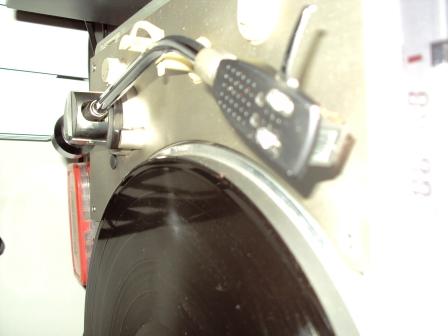

Pierwsze co zauważyłem to fakt ze jak ramie rusza automatycznie to igła nie trafia w pierwszy rowek ,tylko trochę wczesniej.

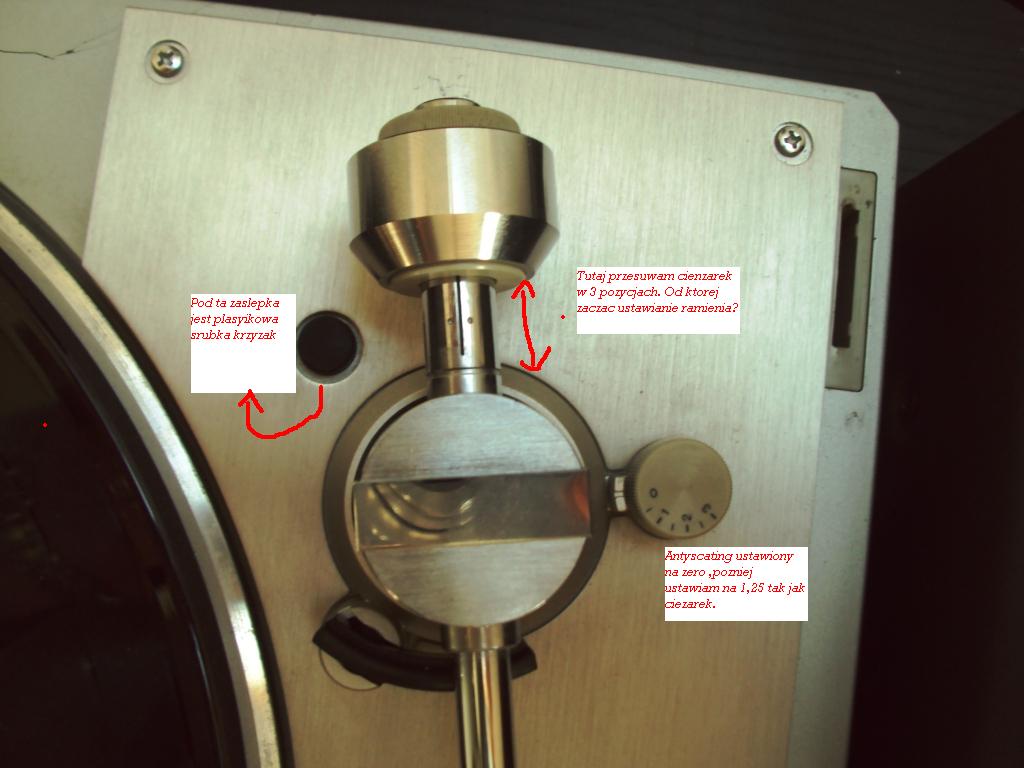

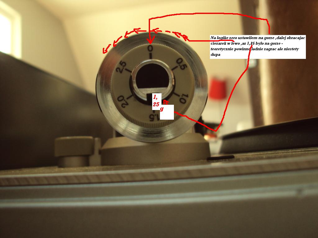

jako pierwsze antyskate ustawiłem na 0 ,dalej tylny odważnik przesunąłem maksymalnie w tył ,i kręcąc tym pokrętłem uzyskałem lewitację ramienia - i co dalej. ????
Posiadam szablon do ustawiania igły -tylko nie wiem jak go użyć ...
Po lewej stronie jest gumowa zaślepka -co ona zaślepia??
Zauważyłem jeszcze ze tylna część rurki ramienia tam gdzie jest odważnik i rurka ramienia powiedzmy z drugiej strony jak jak chwycę palcami mają ze sobą dość duży luz-czy to normalne.???

Ok, a może pomożecie rozwiązać mi problem ,z tym ramieniem które nie trafia na początek.
Jest to sprawa regulacji ,czy raczej uszkodzenia ramienia???

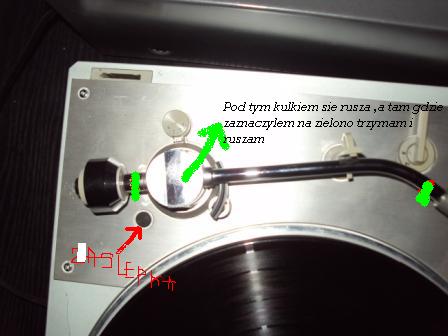

mario78 pisze:Po lewej stronie jest gumowa zaślepka -co ona zaślepia??
Nie wiem po lewej stronie od czego i nie mam pojęcia co ona zaślepia. Może jakąś śrubkę?

mario78 pisze:Zauważyłem jeszcze ze tylna część rurki ramienia tam gdzie jest odważnik i rurka ramienia powiedzmy z drugiej strony jak jak chwycę palcami mają ze sobą dość duży luz-czy to normalne.???
W jakim sensie duży luz? Chodzi ci o obracanie ciężarka czy co?

mario78 pisze:Jest to sprawa regulacji ,czy raczej uszkodzenia ramienia???
Sprawa regulacji, bez obaw.

Ta czarna zaślepka jest po lewej stronie ramienia ,jak włożyłem tam śrubokręt to całe ramie zaczeło się poruszać. :?: (czerwony)

Co do luzu ,nie wiem jak to wytłumaczyć ,ale spróbuję. Jak chwytam tylną część ramienia (nie ciężarek ) i przednią część powiedzmy tuż za wkładką (zaznaczyłem na zielonoto ruszając tak jak byś chciał złamać to ramie jest luz ,czyli wychodzi na to ze ramie nie jest z jednego kawałka metalu tylko skręcone pod tym czymś okrągłym .

mario78 pisze:Ta czarna zaślepka jest po lewej stronie ramienia ,jak włożyłem tam śrubokręt to całe ramie zaczeło się poruszać. :?: (czerwony)
Tam jest śruba na śrubokręt płaski czy krzyżakowy?

Wojtek pisze:Tam jest śruba na śrubokręt płaski czy krzyżakowy?
Jest tam plastikowy krzyżakowy łepek.- co się tym reguluję ???
Wojtek pisze: Oryginalnie producent zaleca optymalny nacisk na poziomie 1,25g. Jednakże skoro zastosowano tani zamiennik igły to wartość ta może się trochę różnić. Kwestia eksperymentów
Ok tak ustawiłem ,i gra wg. mnie ok , czasami trzaśnie ,ale myślę ze to wina płyty.
Rozumiem ,że to mogę przekręcić o jakiś (jaki?) wąski zakres na tzw ucho słuchać -ale czego czy mniej ma trzeszczeć ,czy mniej basów ,jakiej różnicy mam się spodziewać kręcąc odważnikiem.???-Pewnie to głupie pytanie.

1, ciężarek wydaje mi się, że załozony jest "odwrotnie"- w większosci gram skala jest od strony igły!
2.ciezarek, naogół jest prowadzonu na "gwincie"- kręcąc w jedną str. "przybliża się" w stronę (hmmm) igły :!: - kręcąc nim w drugą str "oddala się" :!: (To tak jak ze śrubą; kręcisz w jedną stronę- dokręcasz, w przeciwną- odkręcasz.)
3 zeby tak się dzialo musi ciezarek "zaskoczyć" na gwint!! (mam nadzieję,że to na razie jasne...)
teraz jak masz PRAWIDLOWO założony ciezarek możesz nim kręcic i "podziwiać skutki kręcenia"!
4 ustawiasz teraz "równowagę'" ramienia; "0" ITD (tak jak opisałeś):
mario78 pisze:1.5-2g, kręcę odważnikiem w lewo(czyli odciążam ramię)
I tu POPEŁNIASZ BŁĄD :!: , ponieważ masz DOCIĄŻYĆ IGŁĘ :!: , czyli ciężarek ma "przybliżyć się w stronę igły" :!: :!: :!:

Poniewaz masz założony cięzarek odwrotnie, to przy regulacji "odkręcasz"- czyli odciążasz :!: tak wynika ze zdjęcia ;)
jak założysz prawidłowo to dalej "samo Cię poprowadzi"

eenneell ma rację, ciężarek jest założony odwrotnie :) Jak już go zdejmiesz i założysz prawidłowo to powinien zaskoczyć na gwint i nie powinien już sobie swobodnie sunąć po szynie (jedynie przy kręceniu może się przesuwać) :)
Jak już będziesz miał dobrze założony ciężarek to powtórz proces balansowania. Z tego co napisałeś to dobrze go rozumiesz, więc tu nie mam obaw :)
Dozwolony zakres nacisku dla Twojej igły to 0,75-1,5g. 1,25g jest po środku tego przedziału, dlatego też jest to nacisk optymalny.

Kiedyś miałem podobny problem z nietrafianiem igły w płytę podczas startu z automatu (spadała kilka mm przed płytą) w gramofonie brata Sony PS-X40.
Udało się go nam rozwiązać w następujący sposób - po zdjęciu dolnej pokrywy gramofonu, uzyskaliśmy dostęp do takiego plastikowego koła zębatego które było nałożone na oś obrotu ramienia.
No i teraz wystarczyło lekko poluzować wkręt blokujący to kółko na osi ramienia, i baardzo delikatnie (minimalnie) przesunąć ramię w żądaną stronę względem tego kółka (obrócić kółko na osi obrotu ramienia).
Potem dokręcić śrubę i po wszystkim - działa do dzisiaj bez najmniejszego problemu.

eenneell pisze:1, ciężarek wydaje mi się, że załozony jest "odwrotnie"- w większosci gram skala jest od strony igły!
Wojtek pisze:eenneell ma rację, ciężarek jest założony odwrotnie
O ja głupia dupa...teraz sie wszystko zgadza :doh:
eenneell pisze:I tu POPEŁNIASZ BŁĄD , ponieważ masz DOCIĄŻYĆ IGŁĘ , czyli ciężarek ma "przybliżyć się w stronę igły"
Oczywista oczywistość- teraz wszystko wiadomo.
Wojtek pisze: Jak już go zdejmiesz i założysz prawidłowo to powinien zaskoczyć na gwint i nie powinien już sobie swobodnie sunąć po szynie (jedynie przy kręceniu może się przesuwać)
U mnie jest jednak możliwość przesuwania bez kręcenia. przesuwając swobodnie ciężarek po ramieniu ,natrafia on na 3 ''przystanki'' ,ale w sumie nie ma to żadnego znaczenia ,ponieważ lawitację ramienia można ''złapać'' i tak tylko w jednym miejscu -prawda?? ,i od tego miejsca ,pokrętło w lewo 1,25g i właśnie płyta TURBO , ładnie gra. :whistle:
Wcześniej gdy miałem ustawione z ciężarkiem odwrotnie założonym :D , igła przeskakiwała w dwóch miejscach, teraz po ustawieniu (zajeło mi to minutę) wszystko ładnie śmiga -dzięki chłopaki :clap:
