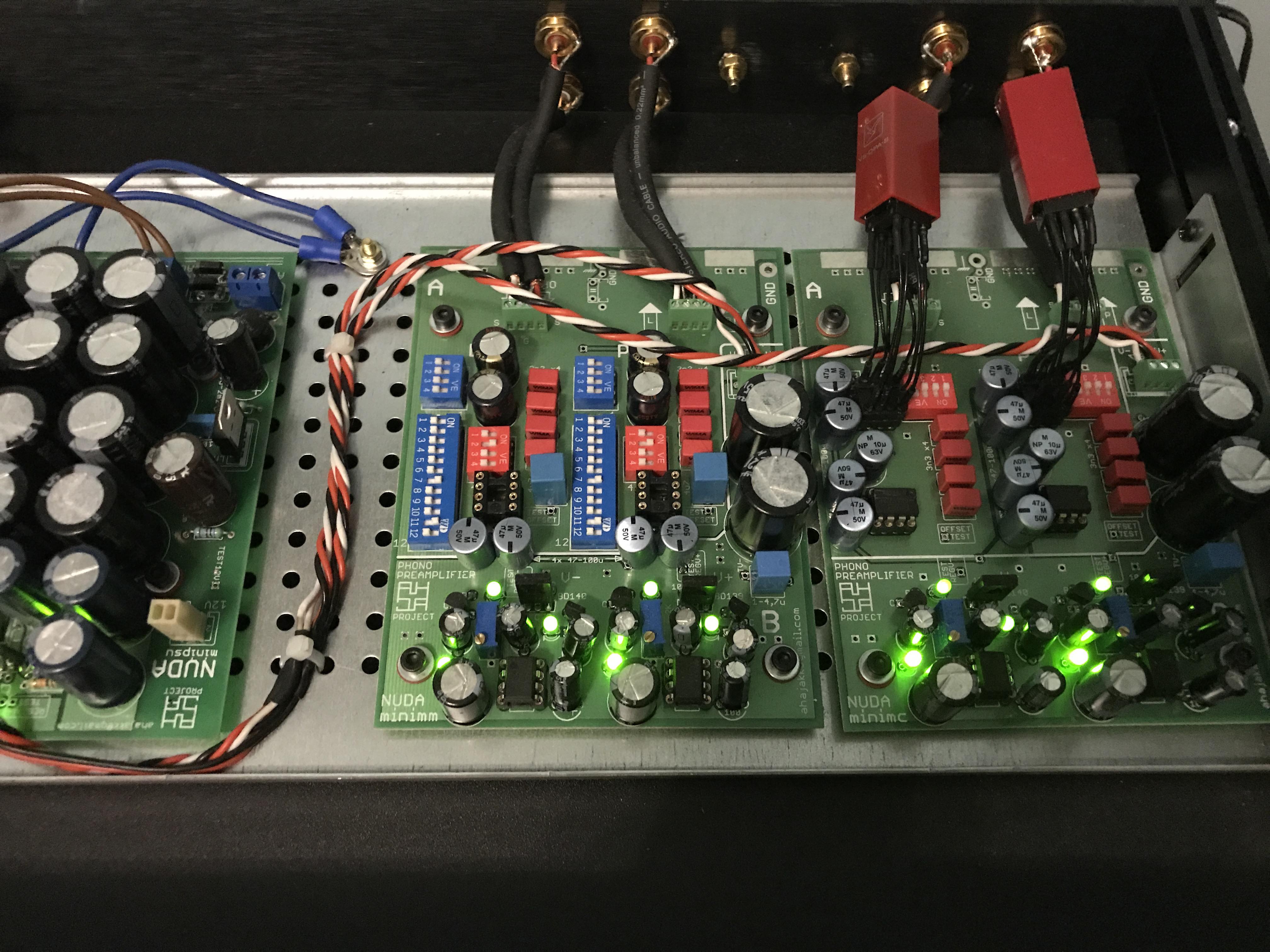

Misse byłbys tak dobry i zaznaczyl na schemacie gdzie wlutować ten ceramik i co to za ceramik?
Bo łapanie zakłoceń w sekcji mc to jedyny minus tej konstrukcji.

jak popatrzysz na schemat to tam wszystko jest :mrgreen:

Chodziło mi o płytkę. Nie szkoda czasu na szarady ?

Marek, zlituj się i powiedz co gdzie wlutować ;) Tam jest jedno miejsce oznaczne przez 'C'. To jest to? :D

No właśnie tak widziałem, że jest miejsce na ten opornik dla klasy A ale Krzysiek tym razem nie pisał o tej opcji wprost w dokumentacji...

https://photos.app.goo.gl/trPPnQVTfNoWHut83
U góry zdjęcia jest 1 sekcja MC. Rezystor 4k02 a obok niego miejsce na kondek oznaczony C. To jest to miejsce. Wartość około 220pF obudowa 1206.

Krzysztof, a do tej klasy A może też być rezystor 3K3 zamiast 4K7? Takie wstawiałem w poprzedniej edycji i mi jeszcze zostały.
A ten "220pF obudowa 1206" to w MC na obu stopniach czy tylko na pierwszym? Marek napisałeś:
MISSE pisze: ↑
11 lut 2018, 21:57
W obu w pierwszym stopniu MC dodatkowo mały ceramik w wiadomym miejscu
I ja już nic nie wiem... :D W obu, znaczy w obu miniNudach dałeś na pierwszysm stopniu tylko?

220p w 1 stopniu (wejściowym !) sekcji MC. Dokładnie jak opisałem: obok, równolegle do rezystora 4k02.
A klasa bias - wg mnie jak już to 2 stopień (wyjściowy !) w MC.
MM też można zbiasować, ale tam jest tylko 1 stopień.
(Napięcia zasilania gałęzi ujemnej / R bias) x1000 = prąd w mA.
Czyli np:
(15/4700)x1000=3,19mA
3k3 jest jeszcze OK. Jak gracie bez kondów na wyjściu to po zbiasowaniu sprawdźcie DC offset.
Nie ma co przesadzać bo się będzie grzać ... aż sczeźnie jak się przekombinuje ... Jak na wyjściu jest wsadzony jakiś słabowity opamp (+-20...25mA) to bym się zastanowił czy go biasować.
