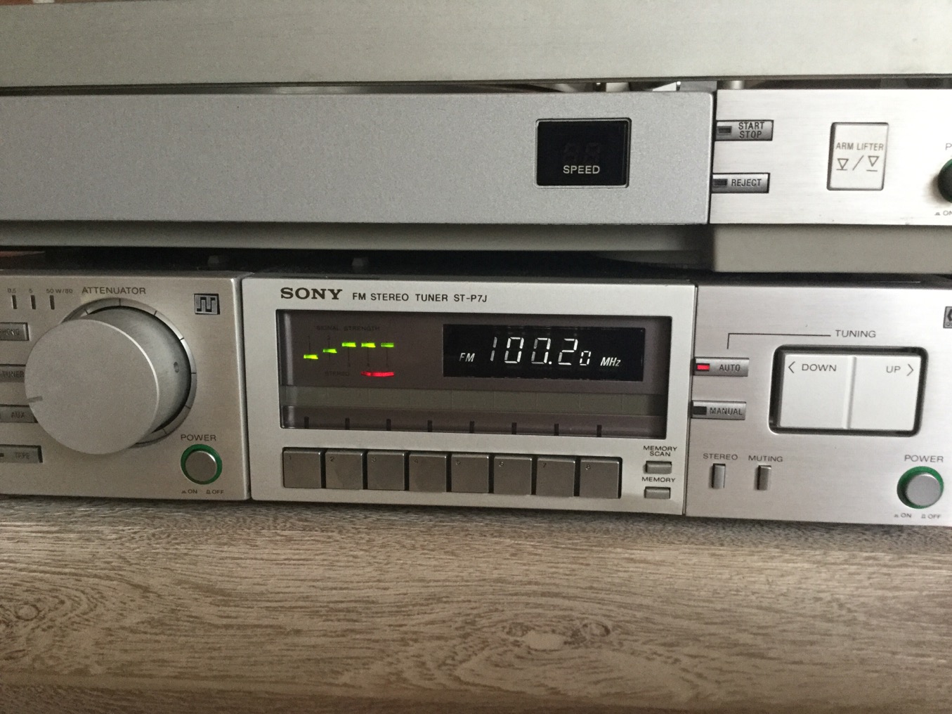

Zrobiłem wtyczkie. Na dachu mam tylko cyfrową antenę więc wetknąłem w soniaka kawal druta i..... bomba. Signal na maksa, trojeczka leci. I ta ostatnia rzecz jest w końcu zdecydowanie lepsza niż mój cyfrowy tuner yamahy.
Trójka nadaje w DAB+ z bitrate 112kbs. Analog,choć też z cyfry w studio idzie, jednak lepszy dzwięk daje w efekcie.
Diodka "stereo" mnie rozczuliła bo lata jej nie widziałem

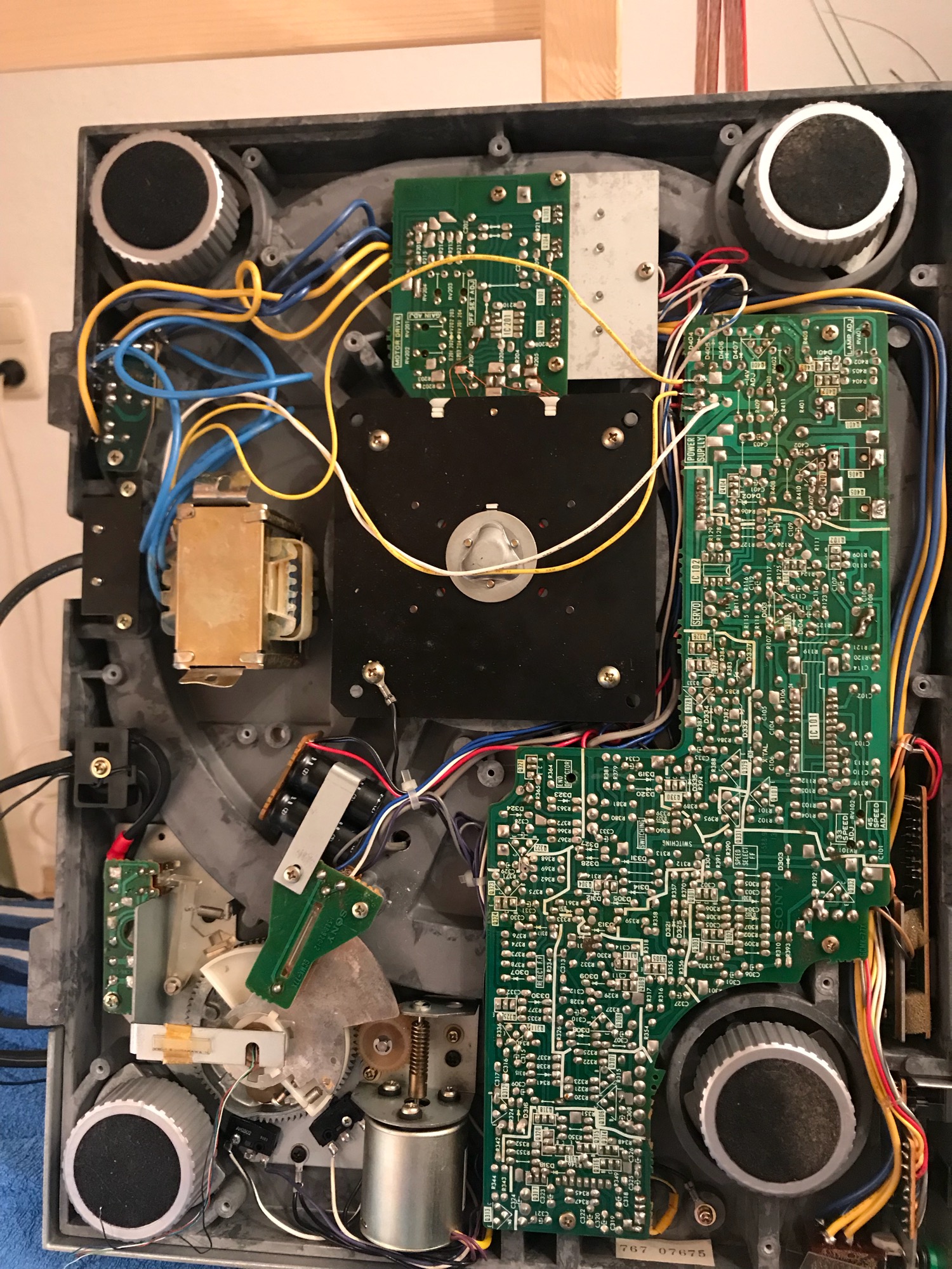

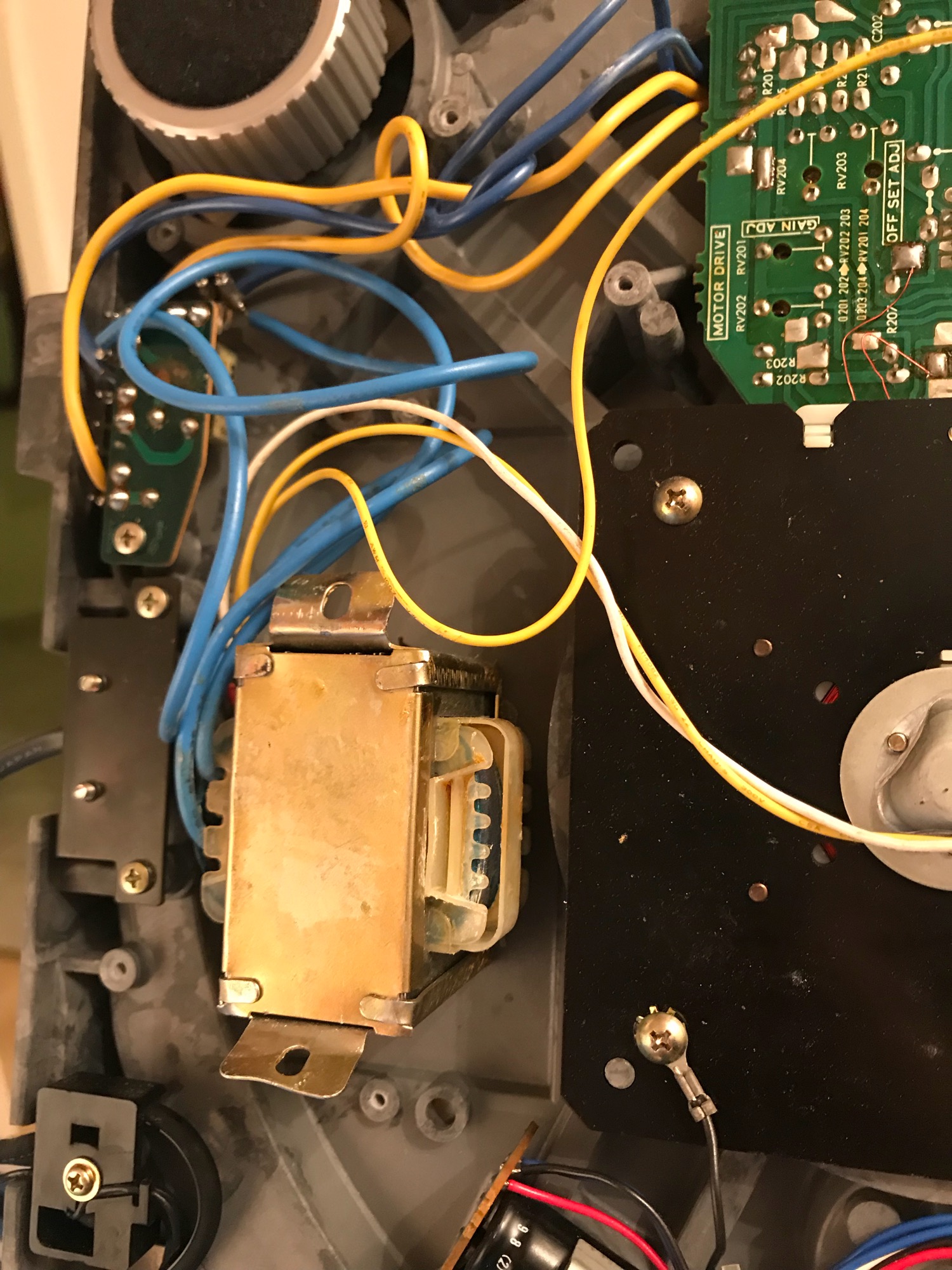

Witam Fanklub Sony
Zakupiłem za pare ojro ps p7x, wizualnie ładny technicznie słabiutko
Lift kaputt i jakiś rzeźnik wymieniał trafo przy okazji wyleciał przełącznik napięcia
Winda już śmiga ale coś muszę jeszcze z zasilaczem zrobić wiec pomyślałem ze komuś może oryginalny zalega i chciałby się go pozbyć?
Ewentualnie może jakieś pomysły co by tam sensownego wsadzić?

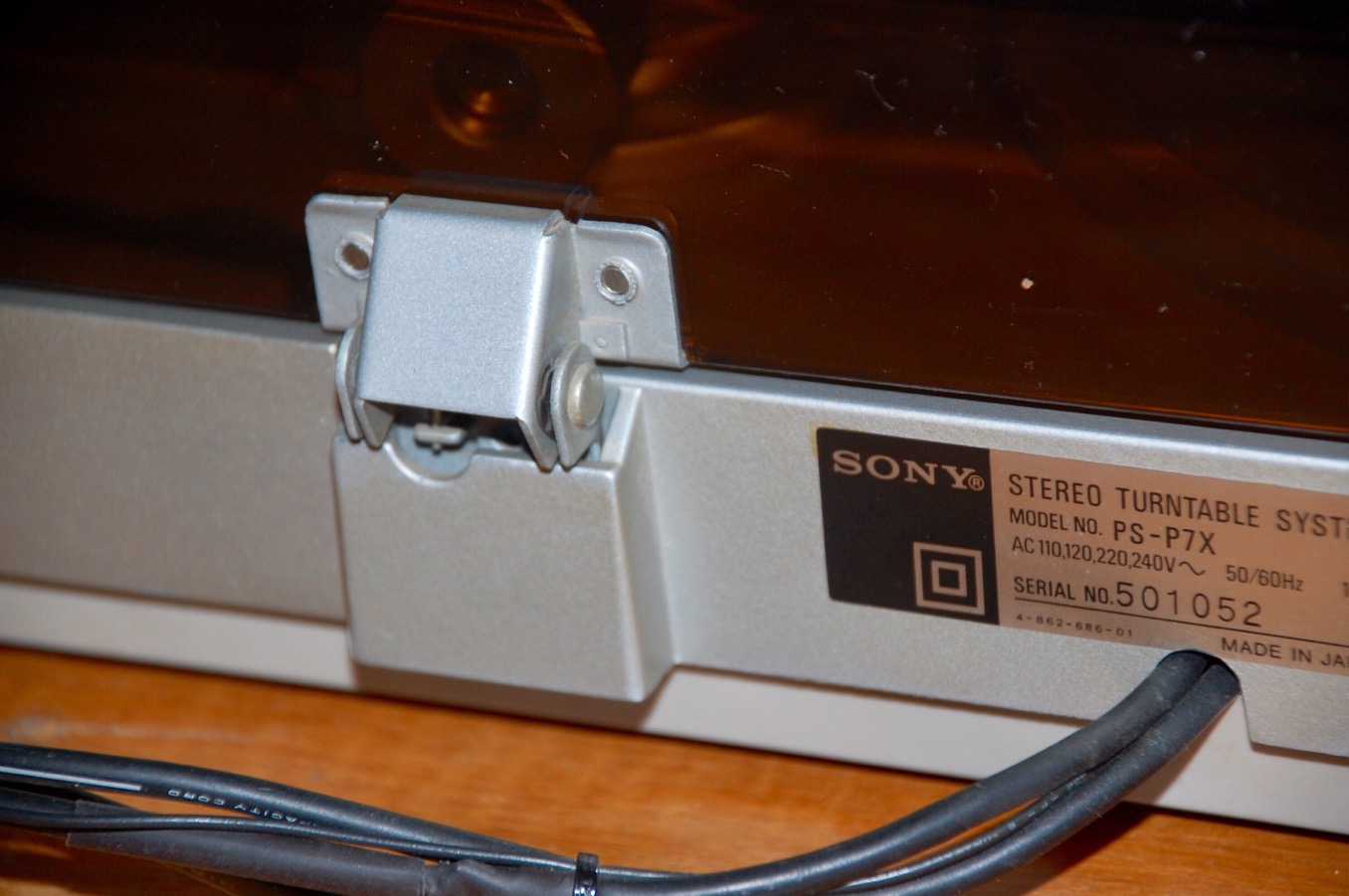

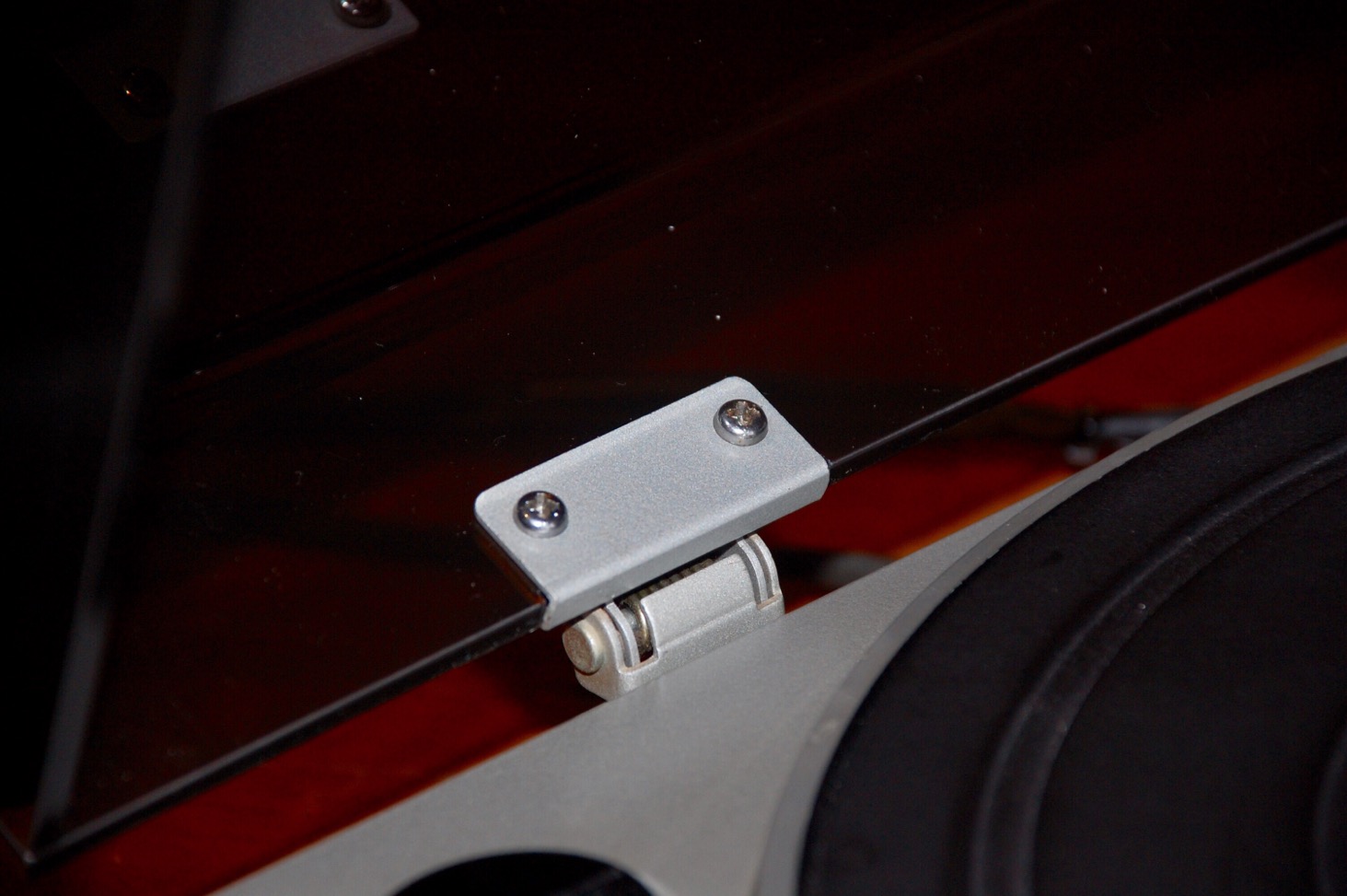

No tak. Ponieważ kupiłem kolejny gramofon to muszę zrobić miejsce na półce.
P7x to fajna maszyna ale ludzie marudzą że dziwnie z oryginalną pokrywą wygląda.
Zatem ją zdemontowałem i dałem znajomemu do zrobienia nowej. Wymiary ściągnał ze starej.
Tam pod zawiasami są wycięte wpusty. To bardzo ważne by je wykonać identycznie bo inaczej pokrywa nie będzie pasować.
Pleksa 4mm (taka jest konieczna grubośc na zawiasach). W sumie lepiej byłoby tył zrobić z 4mm a resztę z 3 mm bo byłoby lzejsze. No ale mieliśmy tylko jeden material. Wysokosć lekko obniżyłem do 5,5cm.
Oryginalną pokrywę dodam do oferty sprzedaży. Jeśli okaże się zbędna to ci ją dam Dragant.
Od razu powiem że znajomy nie wykona za kasę kolejnej pokrywy bo „jest to zajęcie upierdliwe i na życie i tak się nie zarobi”

O, ładnie i to jest chyba rozwiązanie dla tego modelu miast oryginalnej.

Wygląda znakomicie. Od razu (nieskromnie jako pierwszy to pisałem) miałem ten pomysł. Jedyne co, to pisałem (i potwierdzam), że przezroczysta pasowałaby bardziej

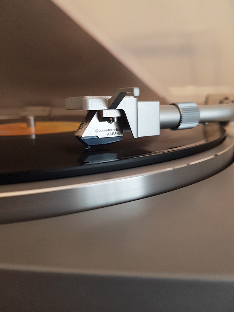

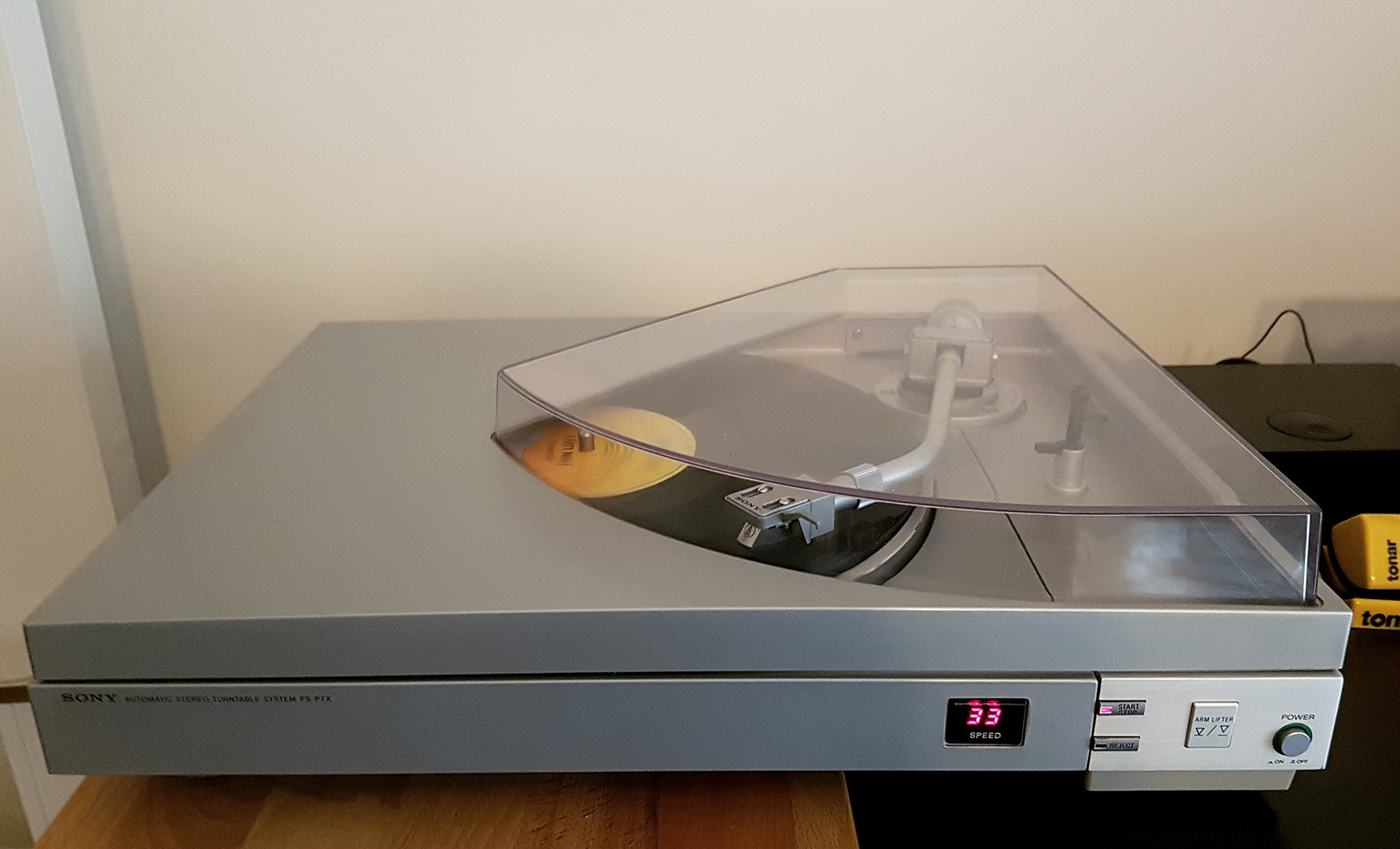

To i ja się pochwalę
Potrzebowałem czegoś z autostopem a Q-up walący ramieniem pokrywę nie sprawdzał się.
Całkiem przyjemny gramofon, kontrowersyjna pokrywa od sokowirówki póki co mnie nie drażni.
Dziwna procedura uruchamiania. Półautomat a trzeba wykonać tyle czynności co przy manualnym (power, lift,start,przesunąć ramię nad płytę,lift). Headshell nie toleruje wkładek z długim zadem przy fabrycznym overhang'u. Upchnięcie tam np. Ortofona VMS było na granicy wyginania konektorów.
Ma służyć jako drugi, do płyt w nieco gorszym stanie stąd zawiesiłem na nim Audio Technicę F-2. W kolejce do sprawdzenia jeszcze Ortofon MC Turbo 1 i Denon dl 110, ale chwilowo brak czasu.
Ogólnie pełne zadowolenie

Gratulacje
Taki urok headshella sh-165 że dupiaste wkładki nie chcą się mieścić
Za to mozna go za trzy stówy sprzedać i kupić inny
