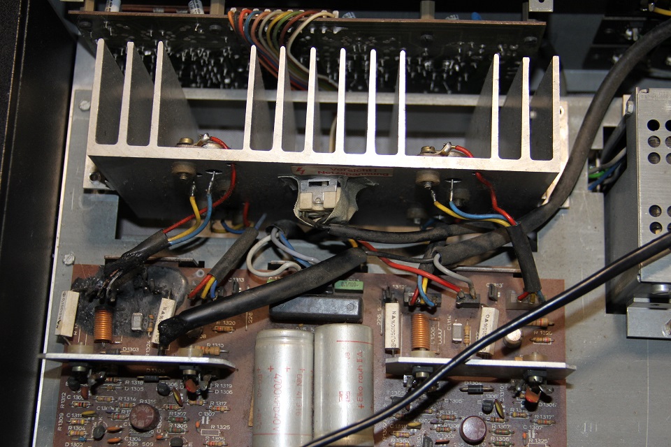

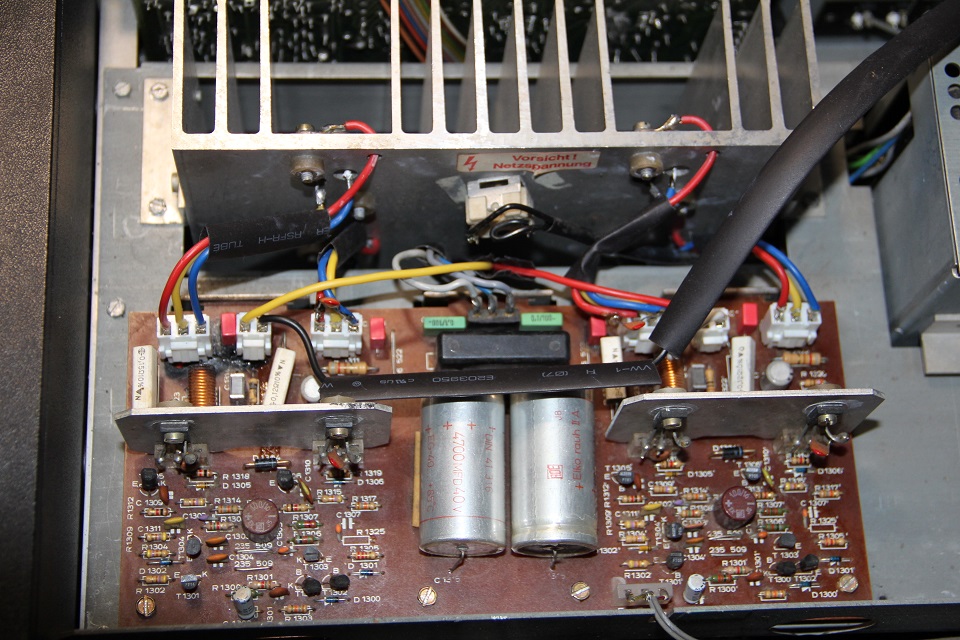

Re: Garażowa wyprzedaż wzmacniaczy
Dual CV 1400
Zdjęcia spalonej płytki i płytki po naprawie. Ta czarna plama po lewej stronie, to spłynięty plastik z izolacji. To się musiało naprawdę długo i solidnie kopcić. Że nikt tego nie zauważył, to nie rozumiem.
Zewnętrznie wzmacniacz jest na prawdę bardzo ładny. Panel czołowy i pokrętła - stan w zasadzie fabryczny. Nowo zamontowane japońskie złącza JST powinny zapobiec podobnej akcji w przyszłości. Potencjometry nie trzeszczą. Chwilę zastanawiałem się czy ich nie psiknąć, ale uznałem, że lepsze wrogiem dobrego. Skoro nic im nie jest, to nie ma co ulepszać. Główne kondensatory filtrujące sprawdzone, są OK, więc zostały.
aż dziwne ze nic nie ucierpiało więcej. a swoją droga to fakt że jak sie zjara kondensator to dym leci, mi się tak spalił w dualu cv1250 i taki alladyn ze środka wyleciał
