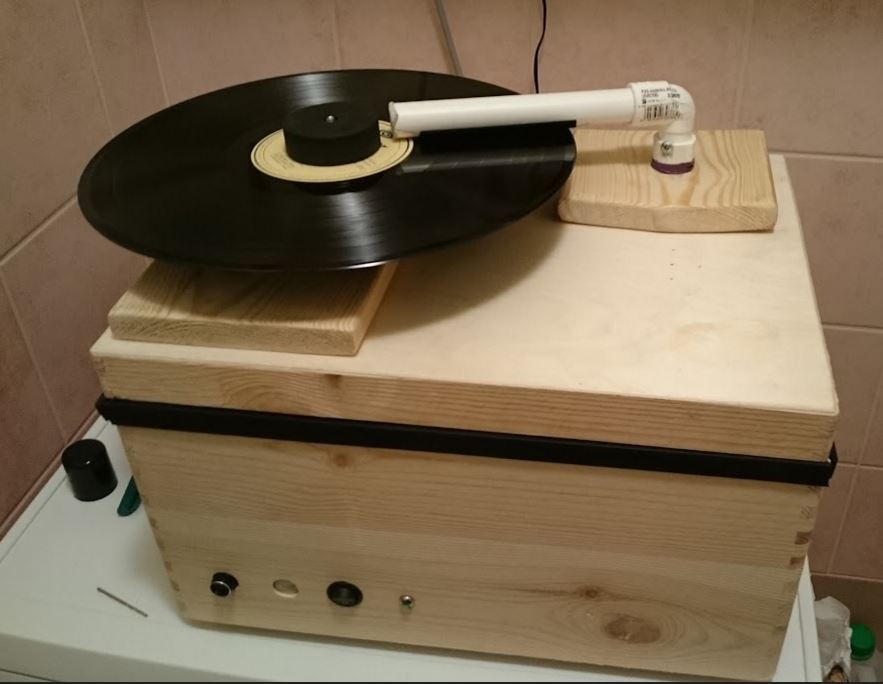

Skończyłem

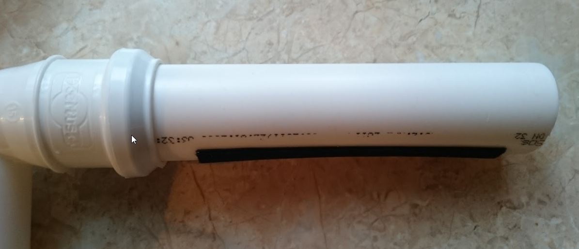

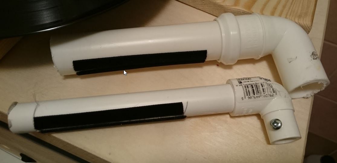

Ale nie obyło się bez problemów. Okazało się oczywiście, że Ahaja miał rację z tymi rurami. Za duży przekrój. Po wycięciu szczeliny rurka "się wklęsła". Przy próbie odsysania ściągąła płyn tylko z poączątku i końca płyty a w środku nic.
Zakupiłem w leroy rury pcv 1/2 calowe i to jest to! Dzięki mniejszemu przekrojowi rura jest sztywniejsza i po wycięciu szczeliny utrzymała swój kształt.
Musiałem ponownie wyciąć deseczki pod nową średnicę rury. Musiałem tez dodać uszczelkę pomiędzy wiekiem a skrzynią. Wygląda to teraz tak:
Aaaa no i oczywiście odpadły/połamały się zawiasy więc zamontowałem nowe.

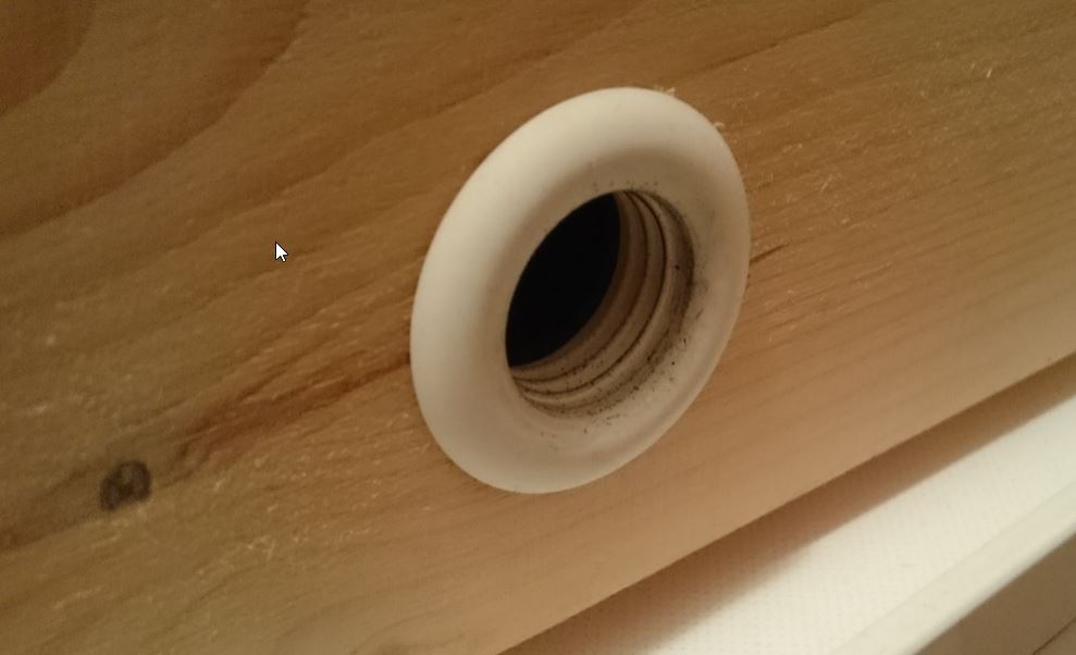

Postarałem sie pouszczelniać wszelkie szpary wewnątrz, z boku wyciąłem wejście na rurę odkurzacza i wpasowałem tam gumową kryzę (wrzucę potem zdjęcie jeszcze). Włączyłem i ssie jak diabli!
Wystarczy jedno okrążenie płyty i praktycznie płyta jest sucha. Wieczorem nagram film i wrzucę linka.

Udało się tylko dzięki opisom i rysunkom Ahaji!! No i uratowała mnie możliwość wykonania tego w drewnie bo to jestem w stanie samodzielnie zrobić przy pomocy wiertarki.
Zakupy, lutowanie, dłubanie, wizyta u mechanika...ze 20 godzin może było.
Jeszcze pewnie to pociągnę jakimś olejem a żona chce jeszcze wypalić jakąś nazwę/logo na froncie. Będzie chyba "Celina"

A tak wygląda kryza do której wpinam odkurzacz: Kurcze...pierwszy raz coś udostępniam na youtube. Mam nadzieję, że nie ma tam też jakichś moich prywatnych danych. Jakbyście coś zauważli to dajcie znać proszę.
