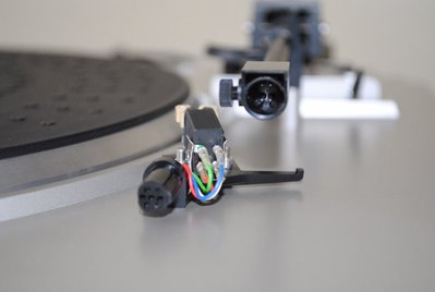

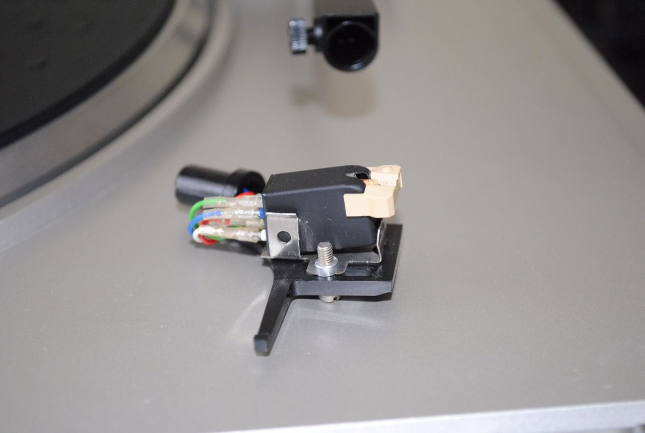

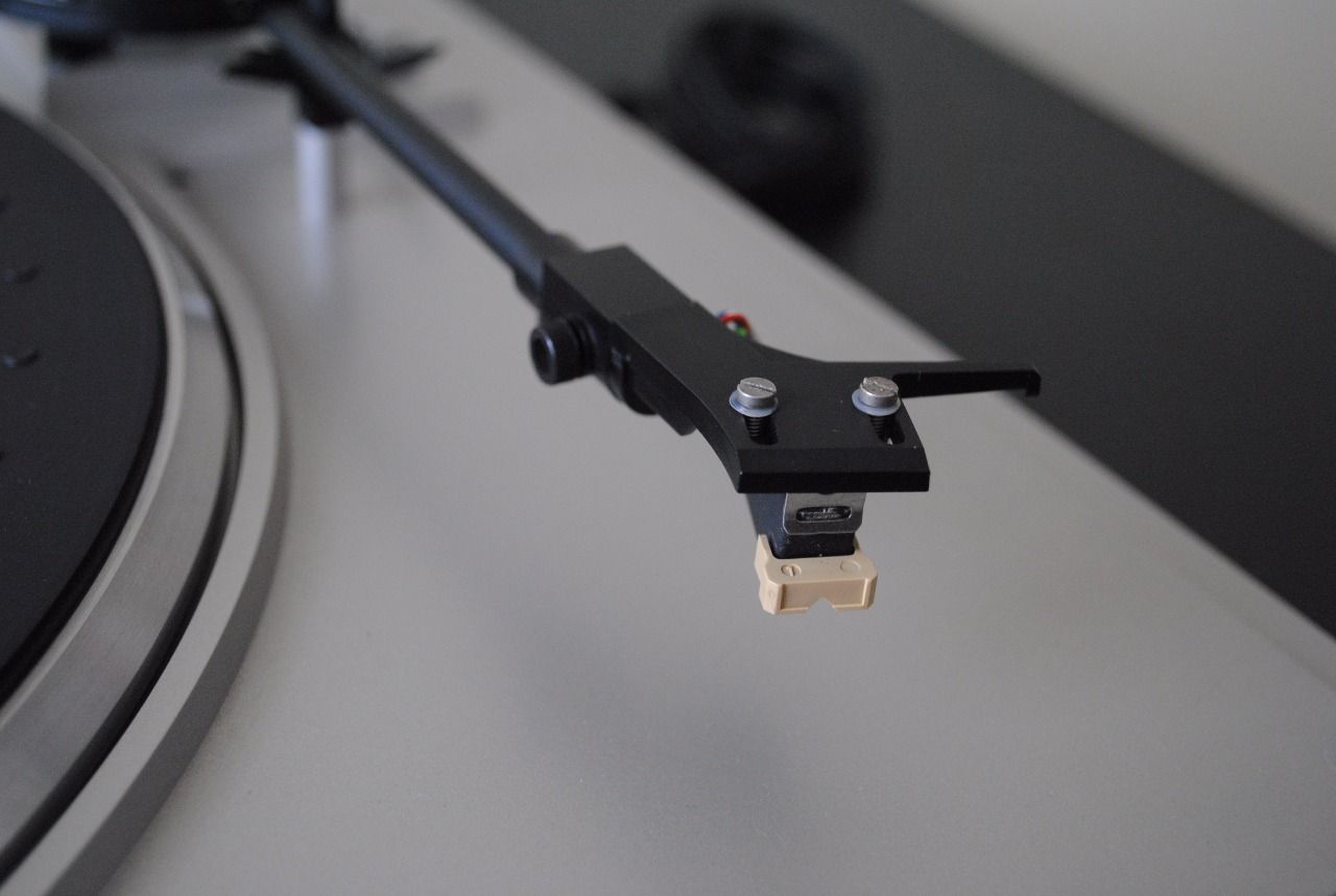

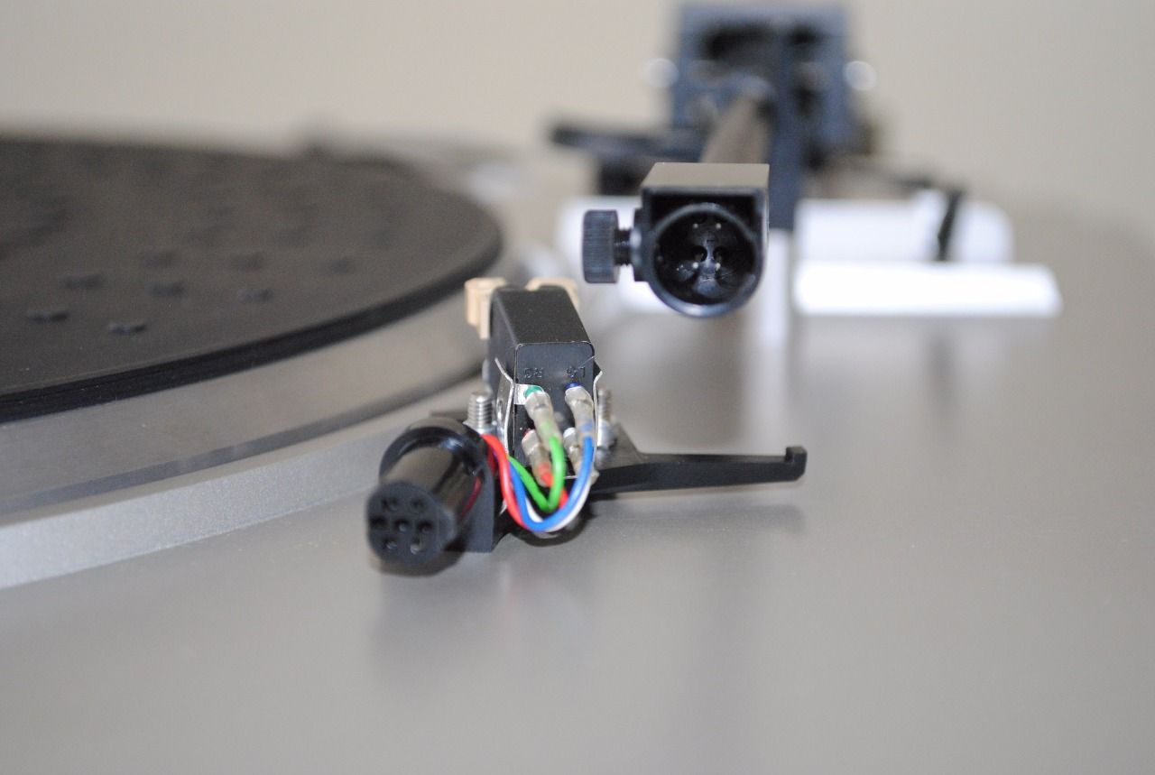

Od dziś stałem się szczęśliwym (mam nadzieje) posiadaczem SL-Q33. Tak więc w końcu po wielu latach przeszedłem T4P na "jasną stronię mocy" Gramofonów 1/2 cala :P
Gramofon dostałem z taką oto wkładką. Macie może pomysł co to jest za model ? Oraz jak on ma się jakościowo do posiadanego przeze mnie 440Mlb. czy też Shure/Realistic RXP3? Na samej wkładce oraz igle nic nie jest napisane.
Swoją drogą mam nadzieje że poradzę sobie z kalibracją wkładki... Jakby co będę was męczył ;)
Technics SL-Q33 (JVC Z1S Jico Shibata), Nuda mini, Sony CDP-X777ES, Sony CDP-X222ES (zlampizowany), Sony TC-K750ES, Sony TA-E77ESD, Onkyo M5090, Avance Alpha 880i

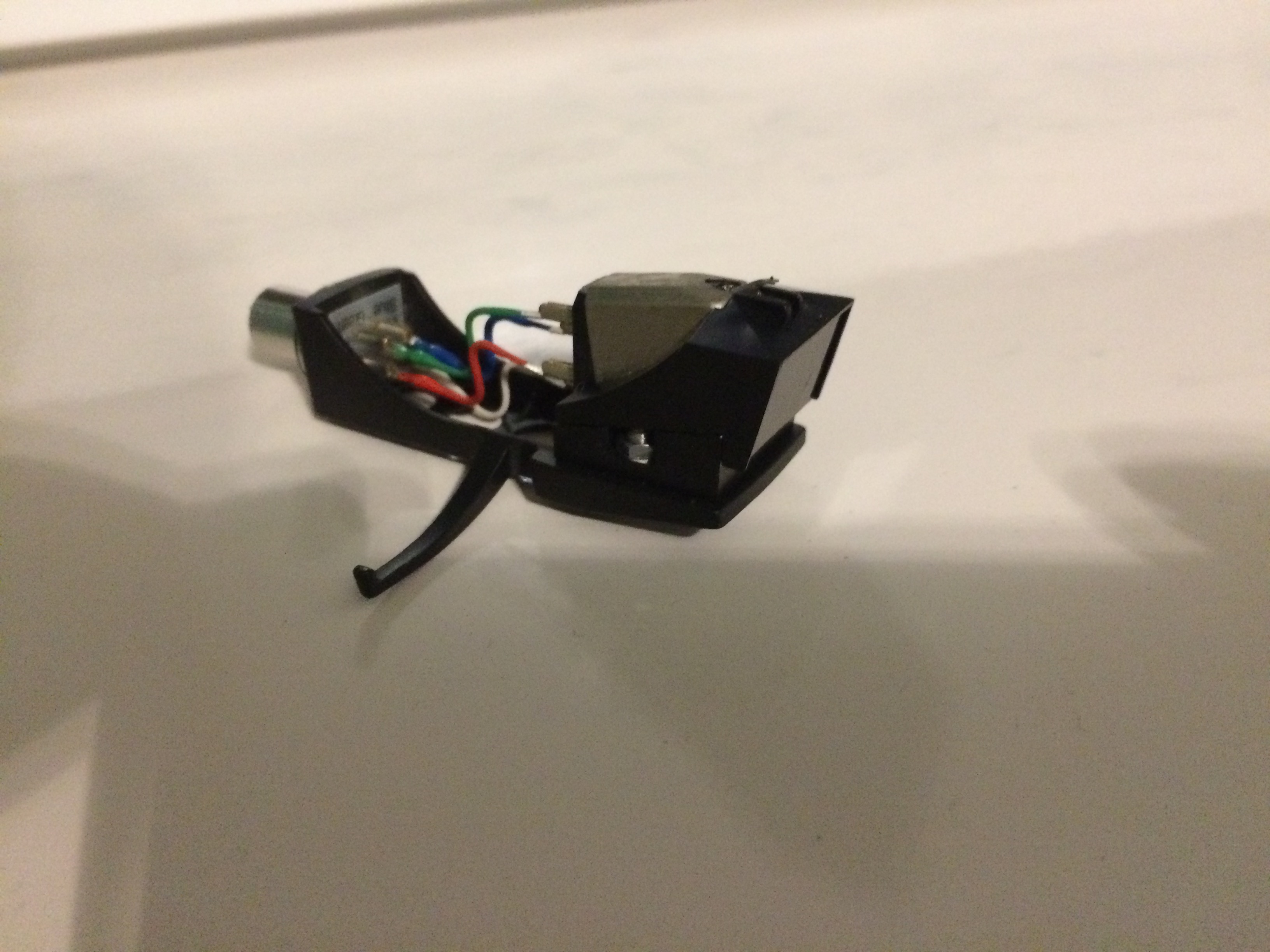

Post autor: Macio »
Co to za wkładka może być?
kielek
Posty: 3184
Lokalizacja: Gdynia
Re: Jaka to wkładka?
#697
Post autor: kielek »
Shure M 75 6S

restimek pisze: Gramofon dostałem z taką oto wkładką. Macie może pomysł co to jest za model ?
... czyli nie zerknąłeś jeszcze do instrukcji obsługi nowego nabytku :)
restimek pisze: Na samej wkładce oraz igle nic nie jest napisane.
Jesteś pewien? Co z dachem wkładki? :morda:
Generalnie wygląda to na EPC-207C z nieoryginalną igłą (stąd ten brak napisów z przodu).
Wkładka fabrycznie montowana na SL-Q33 :morda:

restimek
Posty: 582
Rejestracja: 10 maja 2011, 13:00
Gramofon: Technics SL-Q33
#705
Post autor: restimek »
Wkladka przyszla zamontowana w headshellu - nie zdejmowalem jej z niego tylko kupilem dla AT nowy headshell.
Juz nadrobilem zaleglosc i faktycznie ta wkaldka ktora jest w instrukcji oblugi wyglada bardzo podobnie. Dobrze wiedziec ze mam rowniez oryginalna wkladke - zawsze sie przyda :)
