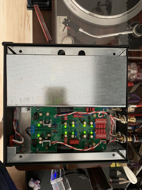

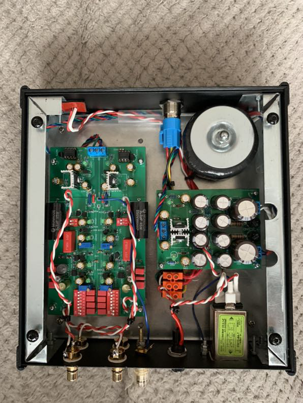

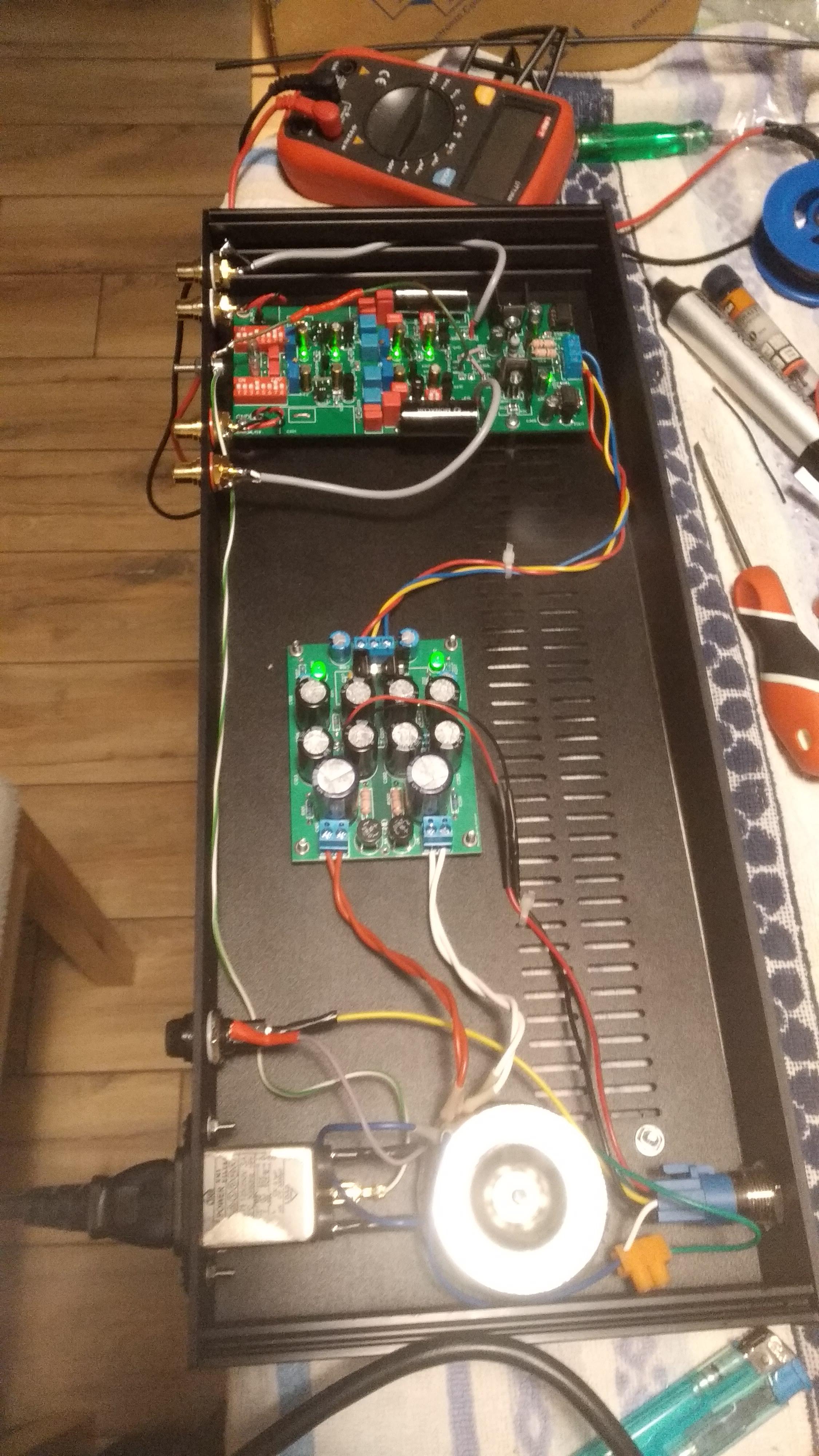

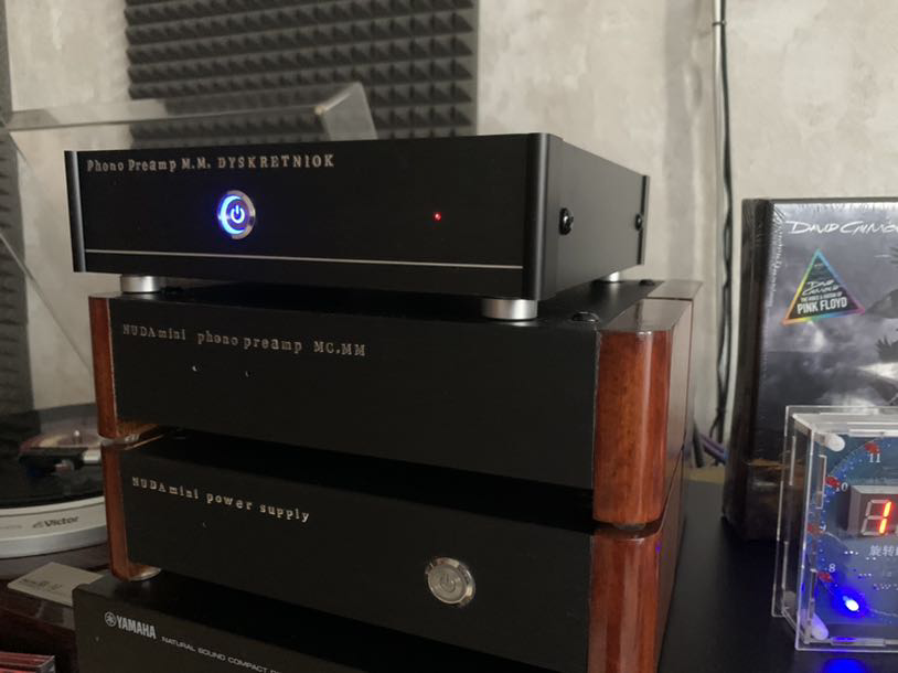

No wpasował się wymiarami idealnie.
Wnioski z tej przekładki są takie, że jedna obudowa dla PreamPa także się sprawdza 8-) . Przynajmniej tak duża jak ta. Odległość przedwzmacniacza od trafa jest wystarczająca by ten nie zakłócał sygnału:
Co do samej obudowy od modushop.pl (wersja Slim 1U) to hmm, mam mieszane uczucia. Wadą jest na pewno sposób łączenia pokryw z panelami bocznymi (luźne nakrętki). Zaletą jest estetyka (anodowane i szczotkowane aluminium przedniego panelu). Cena ok. 400zł. :shock:

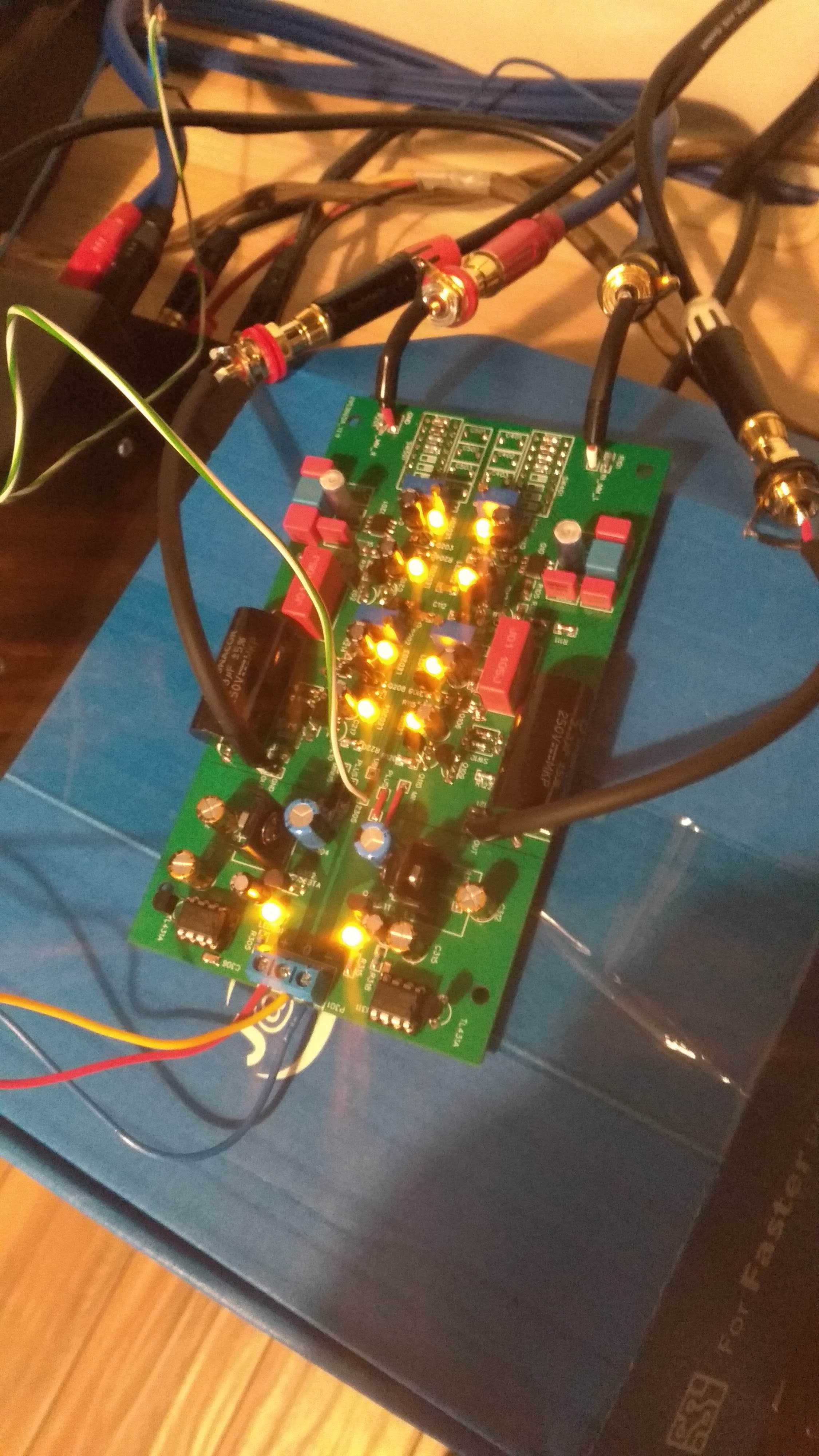

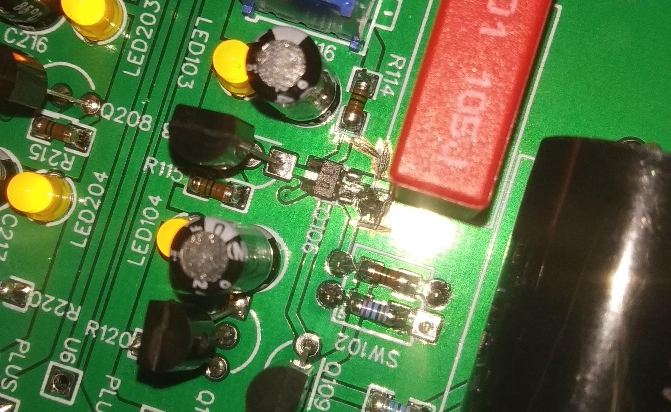

Projektując wersję 2 PreamPa D brałem pod uwagę wykonanie drugiego stopnia na parze różnicowej z podwójnego tranzystora bipolarnego (miało być plug'n'play). Zakupiłem takowe: HN4C06J od Toshiby i postanowiłem sprawdzić jak to zagra. Obudowa ma konstrukcję identyczną. Niestety okazało się, że wyprowadzenia są niekompatybilne, tzn. kolektor, który odpowiada drenowi jest tam gdzie jFET ma bramkę :doh: . Czyli z plug'n'play dupa. Ale wykombinowałem jak to połączyć (obrót o 180° i mała rzeźba w miedzi). Powstał kolejny potworek:
Uruchomiony na pająka:
Gra zaskakująco dobrze. Może nawet lepiej niż ten na jFETach :think: :?

Mógłbyś pomierzyć całość jak stoi jeden na drugim, jakie to ma wymiary tzn. wysokość szerokość i głębokość, bo powoli szukam ewentualnego miejsca na magiczne skrzyneczki.
Slim jest znany tj. wys.42 szer.435 głęb. 233
Jaculek
Posty: 2293
Gramofon: Dual 704, 721
Lokalizacja: Świętochłowice
Re: PreamP relacja z budowy, czyli "od pomysłu do przemysłu"
#697
Post autor: Jaculek »
Zmierzona wielkości skrzynek ustawionych jedna na drugiej:
szerokość 162mm,
wysokość 113mm
głębokość 167mm
Co do Slima od modushopa to wysokość będzie większa od 42mm. ZTCP sam panel przedni ma 44mm, a jeszcze parę mm dodadzą nóżki. No chyba, żeby użyć tych "popierdułek", które dodaje modushop (takie gumowe guziki do przyklejenia), wtedy będzie blisko tych 44 (jakieś 45). Jeśli idzie o głębokość to składając PreamP dla Darka użyłem obudowy o nominalnej 170mm (rzeczywista będzie ok 5mm większa).

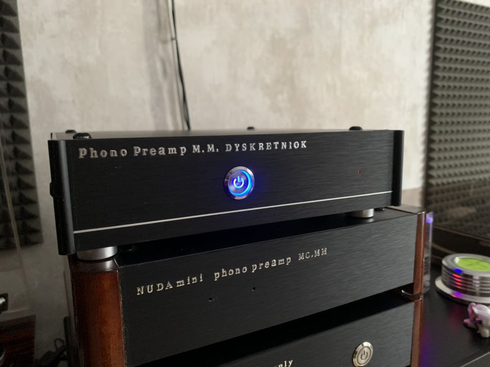

Od dzisiaj oprócz Nudy ucho cieszy u mnie Preamp Phono DYSKRETNIOK upchany w ciasnej ale własnej skrzynce.
Uff działo się.
Serdeczne dzięki Jacek ;)
Jaculek
Posty: 2293
#701
Drobiazg. Trochę przygód było ale grunt, że w końcu zagadał :)
Ciasno upchane, faktycznie. Trafo nie zakłóca sygnału?
trafalgar
Posty: 4356
Lokalizacja: Kraśnik lubelski
#702
Post autor: trafalgar »
Jacek 1972t pisze:
29 kwie 2023, 20:10
No i , który lepszy?
Jacek 1972t
Posty: 483
#703
Post autor: Jacek 1972t »
Jaculek pisze:
29 kwie 2023, 20:14
Według mojego ucha jest cisza ale jak będziesz miał chwilę zapraszam do siebie sam posłuchasz.
Dodam tylko, że podczas wymiany przewodów w trafo ( te wyprowadzenia z drutu nawojowego mnie drażnią ) folie ochronną transformatora owinąłem dwa razy taśmą samoprzylepną aluminiową.
Czy to coś pomogło nie wiem.
