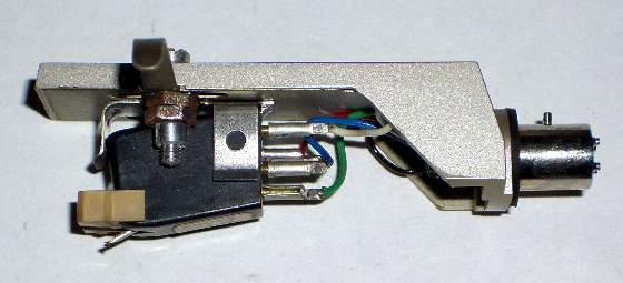

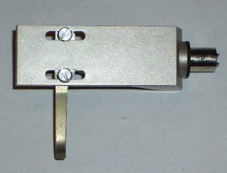

Dziękuję. Przyszła wkaldka z headshellem. No i mam zagwozdkę. Wkładka siedzi w uchwycie z blaszki. Uszy do mocowania są cieniutkie (o grubości tej blaski). Wkręty patrząc od łba mają spory nienagwintowany fragment. W zakupionym zestawie ktoś użył nakrętek o rozmiar większych jako podkładek. AT ma grubsze uszy i nie ma dylematu... Mogę zastosować plastikowe tulejki? Pewnie skoro wkręty są niemagnesujace to podkladki też nie powinny-to logiczne, tym bardziej w pobliżu czułej cewki. A może są jakieś specjalne podkladki dystansowe?
