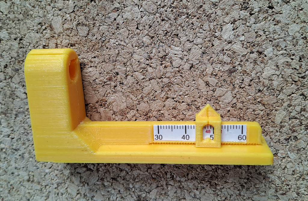

Wydrukowałem jeszcze z ABS-u. Jest lepiej, ale jakością nie pochwalę się

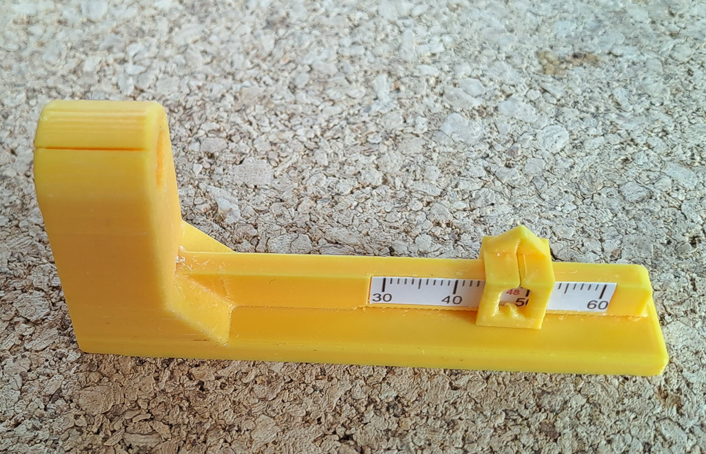

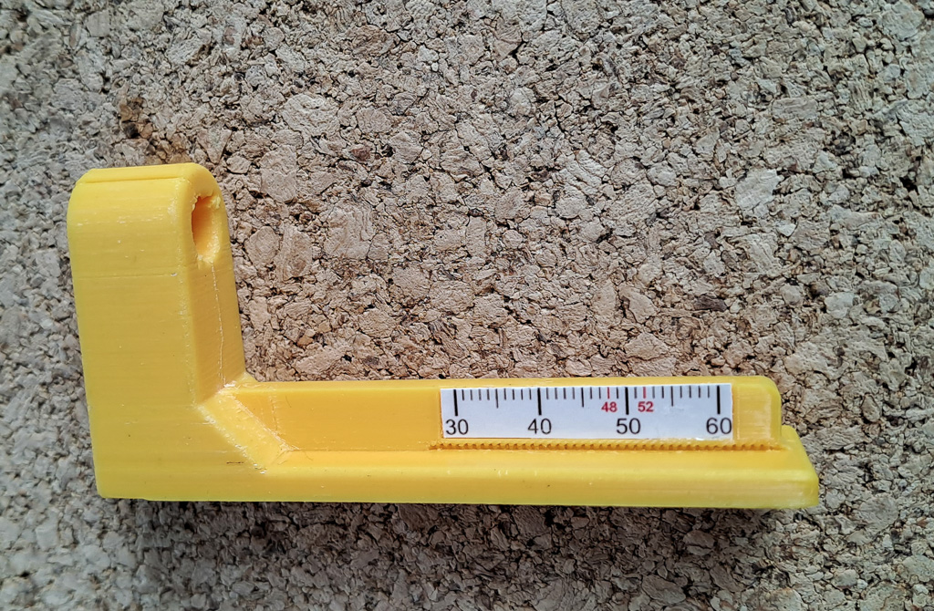

Tak te wydruki z wcześniejszych zdjęć to standardowa dysza 0.4mm, warstwa 0.16mm i zwyłe PLA
Drukuję na Ender 3 V2 Neo, czyli nic specjalnego. W zasadzie to jestem początkujący jeśli chodzi o druk 3D.
Według mnie dysza 0.5mm i warstwa 0.25mm to zbyt "grube" ustawienia do tak drobnych elementów, tu raczej potrzebna jest większa dokładność
Ostatnio eksperymentuję z jeszcze mniejszą dyszą 0.3mm, warstwa 0.12, material PET-G, który ma tendencję do robienia nitek
Wychodzi nawet całkiem całkiem, choć jeszcze powinienem usunąć "nadlewy".
Pewnie najładniej wyszłoby z drukarki UV, ale takiej nie mam.

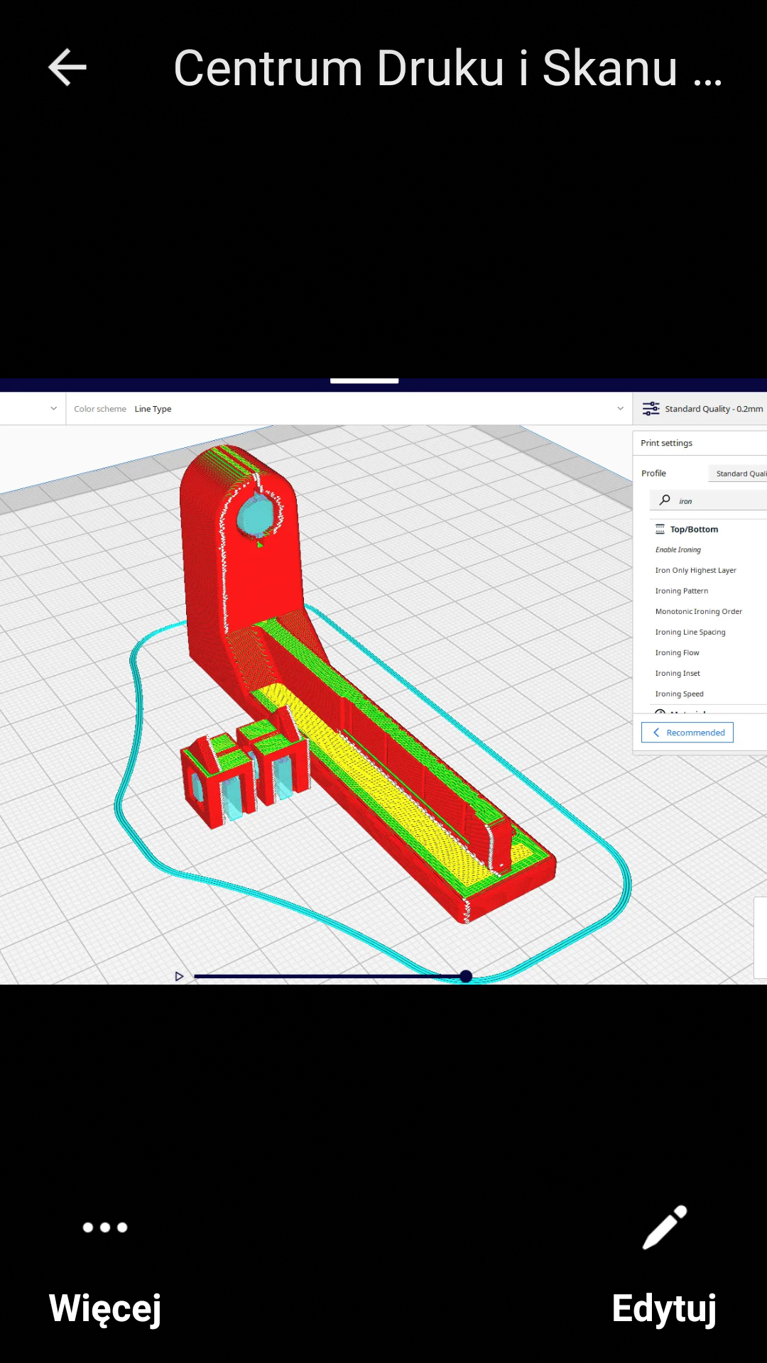

Mam wycenę.
Dysza 0.4, warstwa 0.2. Ok. 18zł.
Dla cieńszej warstwy cena ok. 25zł.
Cena za to co na fotografii, szablon prosty, 3 elementy, nie pytajcie mnie dlaczego tak, nie znam się tak mi przysłali.
Dla ukośnego wsuwania headshella groszowe różnice w cenie.
Pdf z wyceną.
