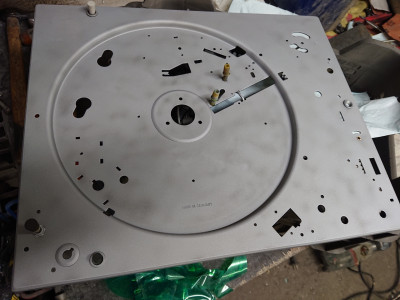

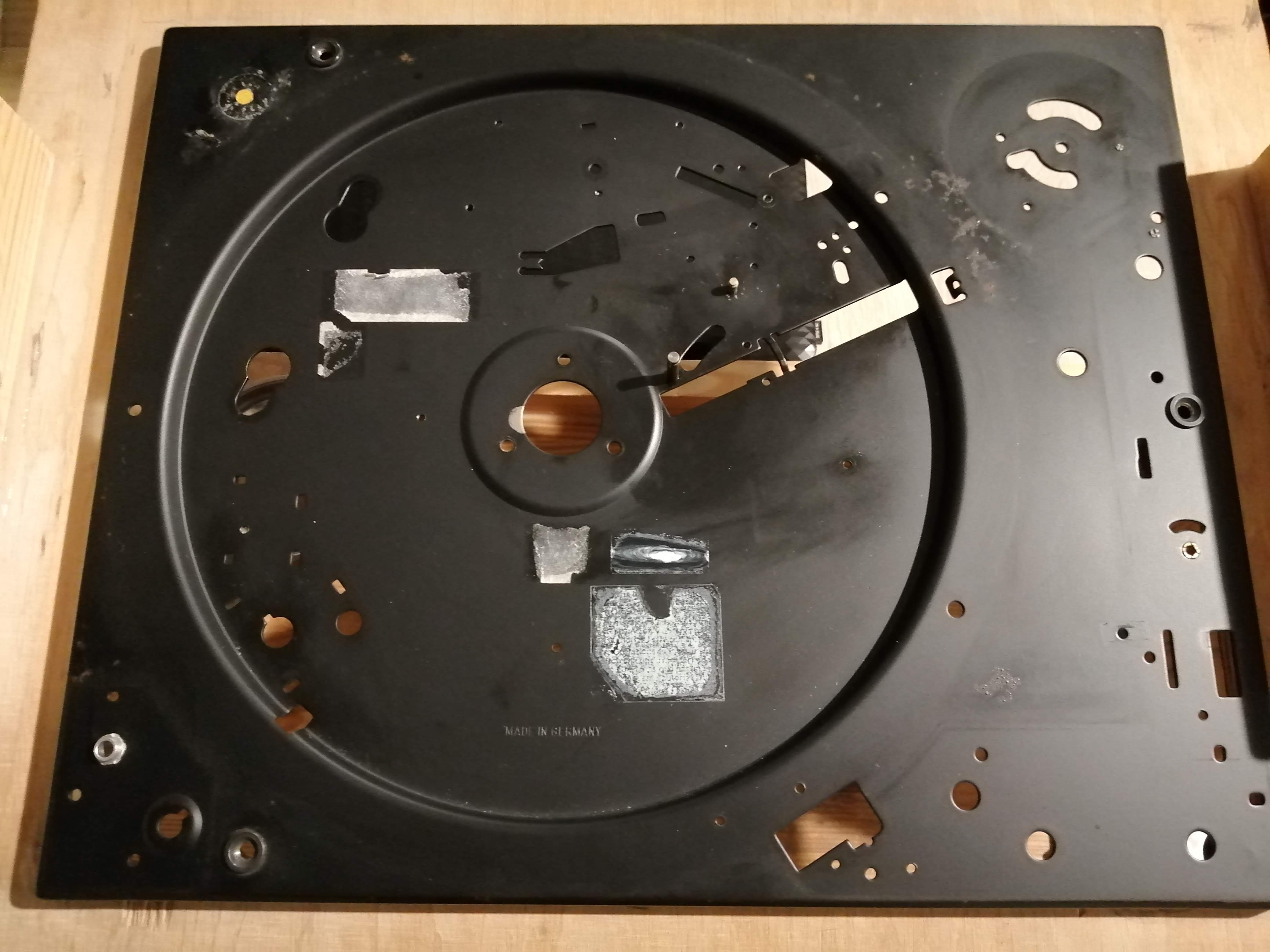

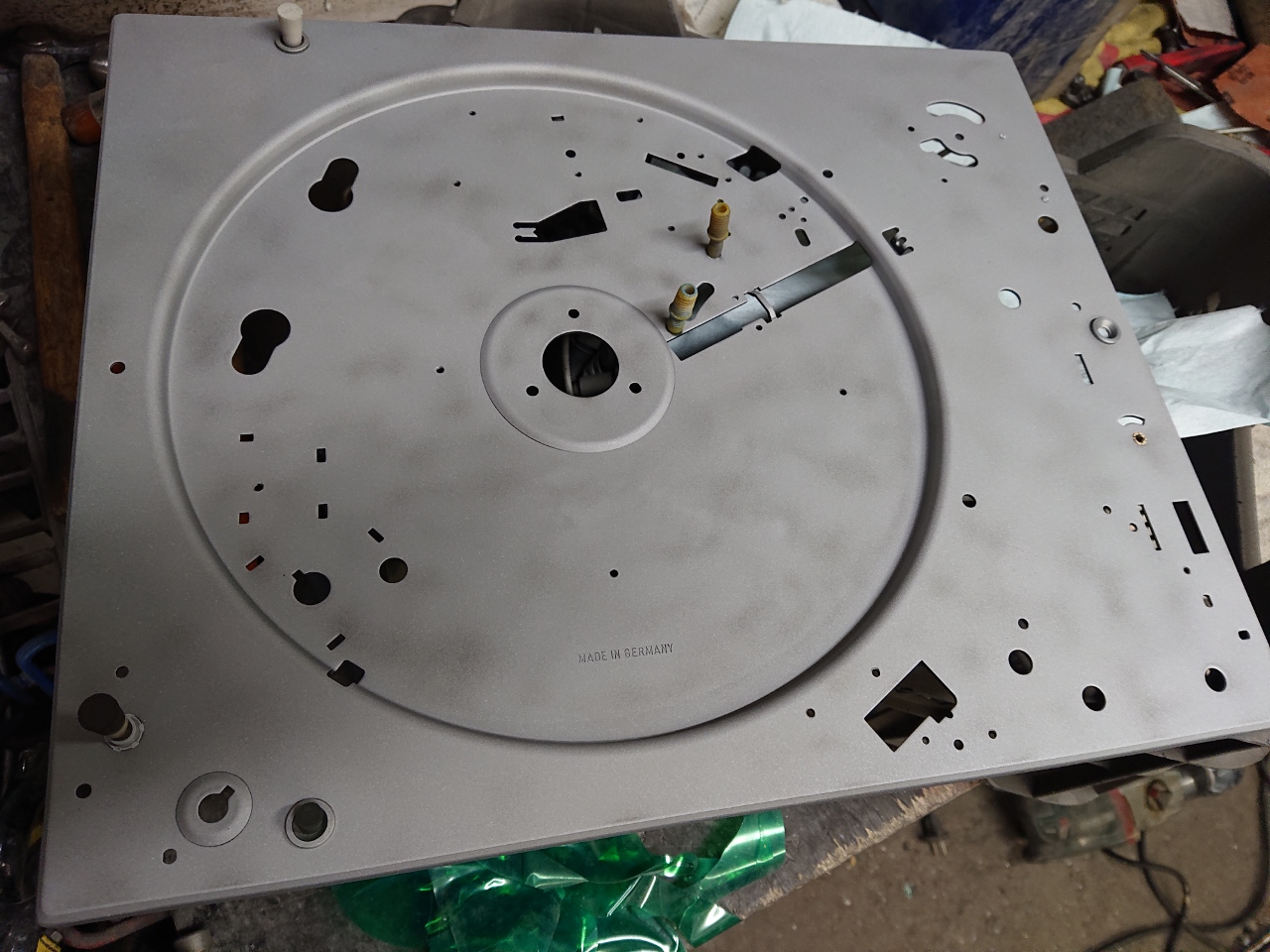

Jedna z moich aktualnych renowacji będzie renowacją totalną. Spójrzcie sami:
Sporo wykwitów rdzy, które wizualnie by niweczyły efekt serwisu, więc decyzja była tylko jedna: demontaż totalny, czyszczenie i malowanie. CDN jak się obrobię z kolejnym Dualem 721 :) Kolorystycznie to będzie ciekawa wersja ;)

Jaculek
Posty: 2431
Gramofon: Dual 704, 721
Lokalizacja: Świętochłowice
Re: Dual - co aktualnie na warsztacie [olsza84]
#483
Post autor: Jaculek »
Piaskowałeś?
olsza84
Posty: 3304
Gramofon: Dual Fever
#484
Post autor: olsza84 »
Jaculek pisze: ↑
10 gru 2021, 12:25
Piaskowałeś?
W zasadzie to jest po szkiełkowaniu.
tuczi77
Posty: 1718
Gramofon: Kenwood KD-7010
#485
Post autor: tuczi77 »
A jakieś wżery zostały czy na szczęście obyło się bez tego?
olsza84
Posty: 3304
#486
tuczi77 pisze: ↑
10 gru 2021, 12:42
O dziwo były ale minimalne. Trzeba było lekko zeszlifować papierem. Widać na zdjęciu po szkiełkowaniu, że wygląda to całkiem dobrze.

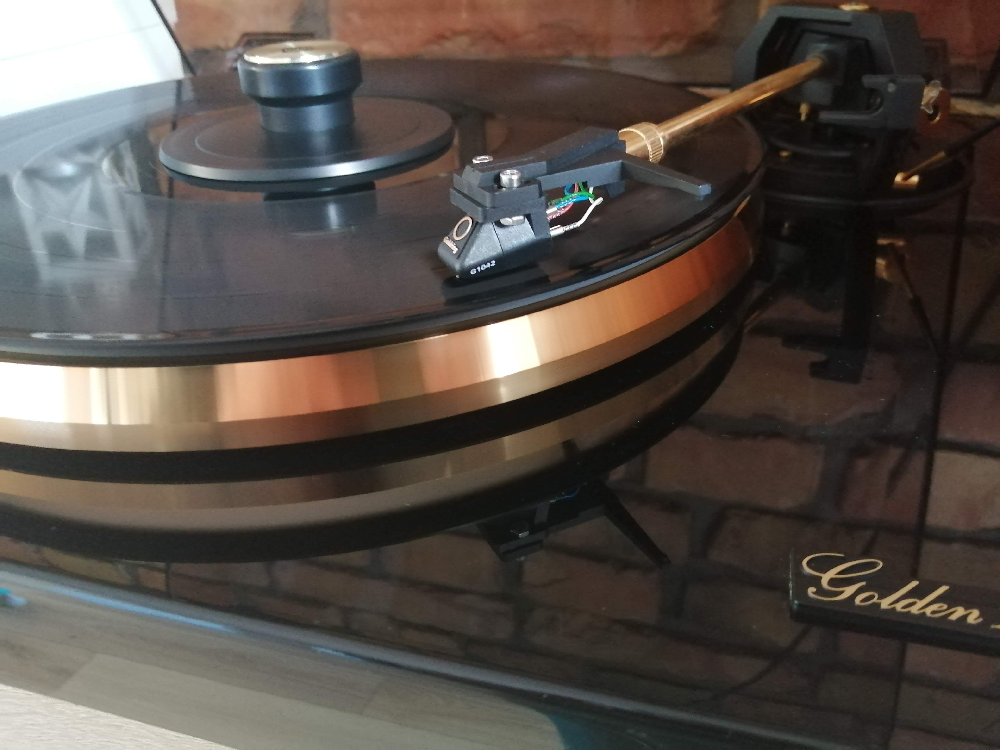

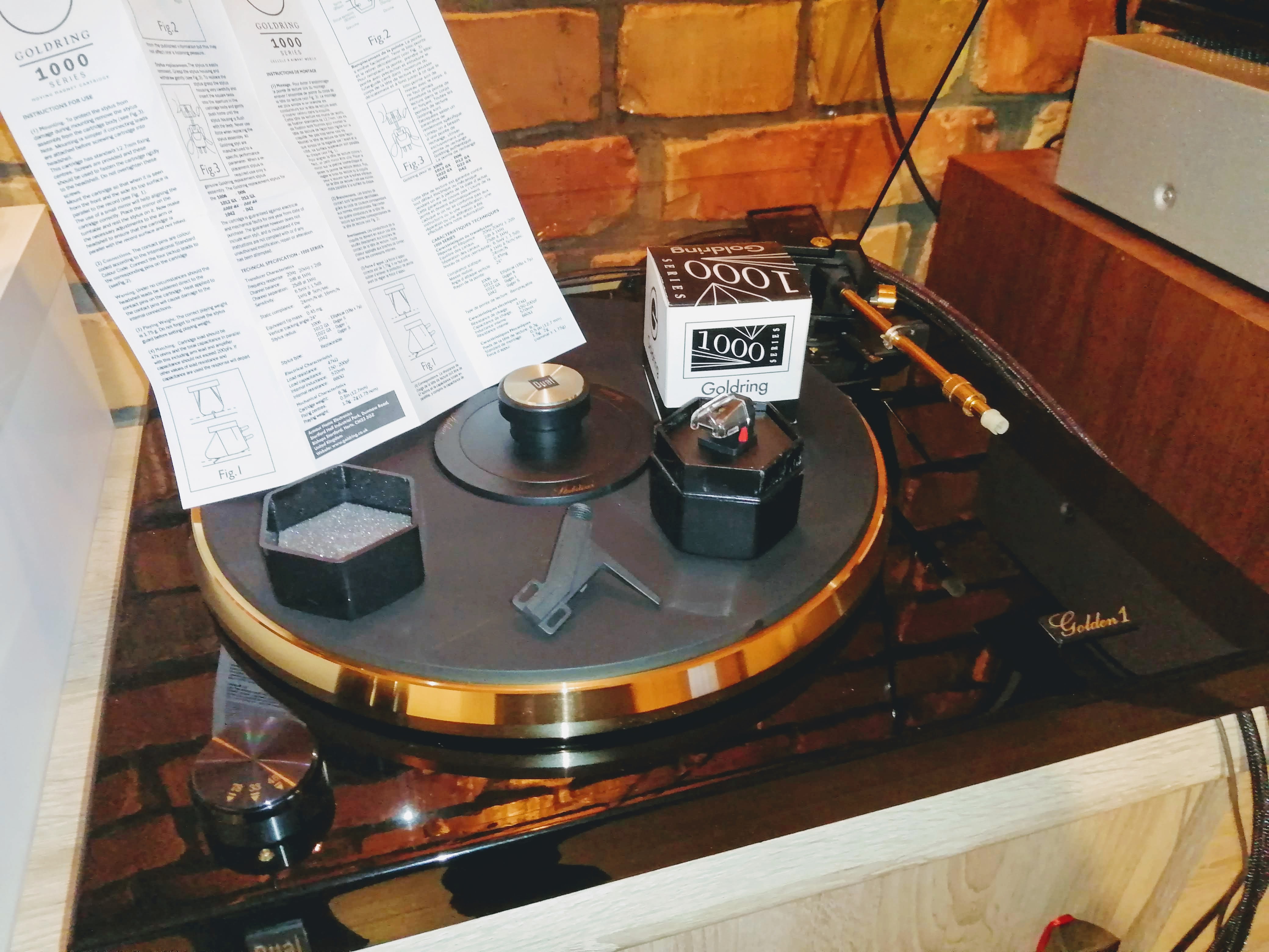

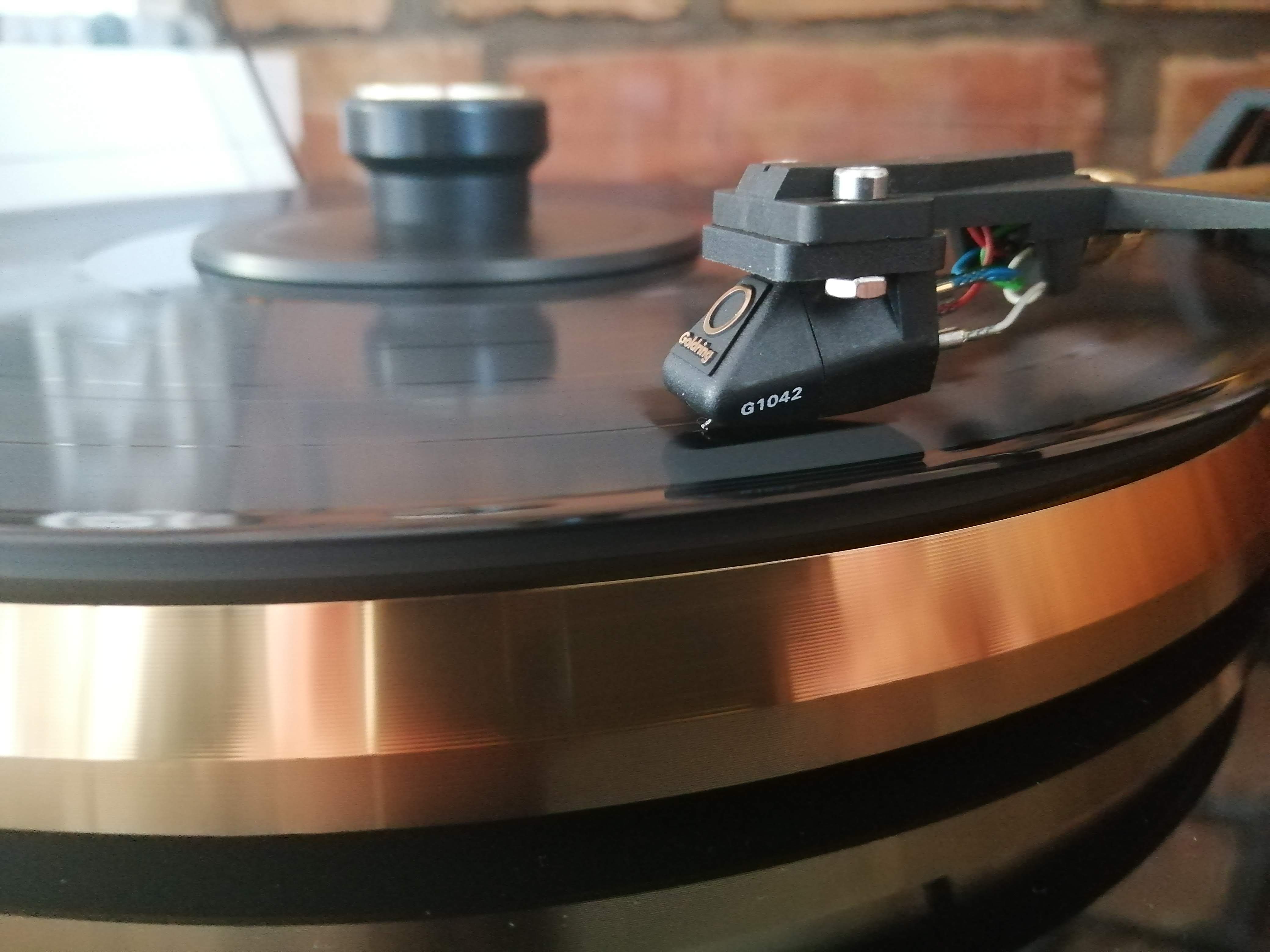

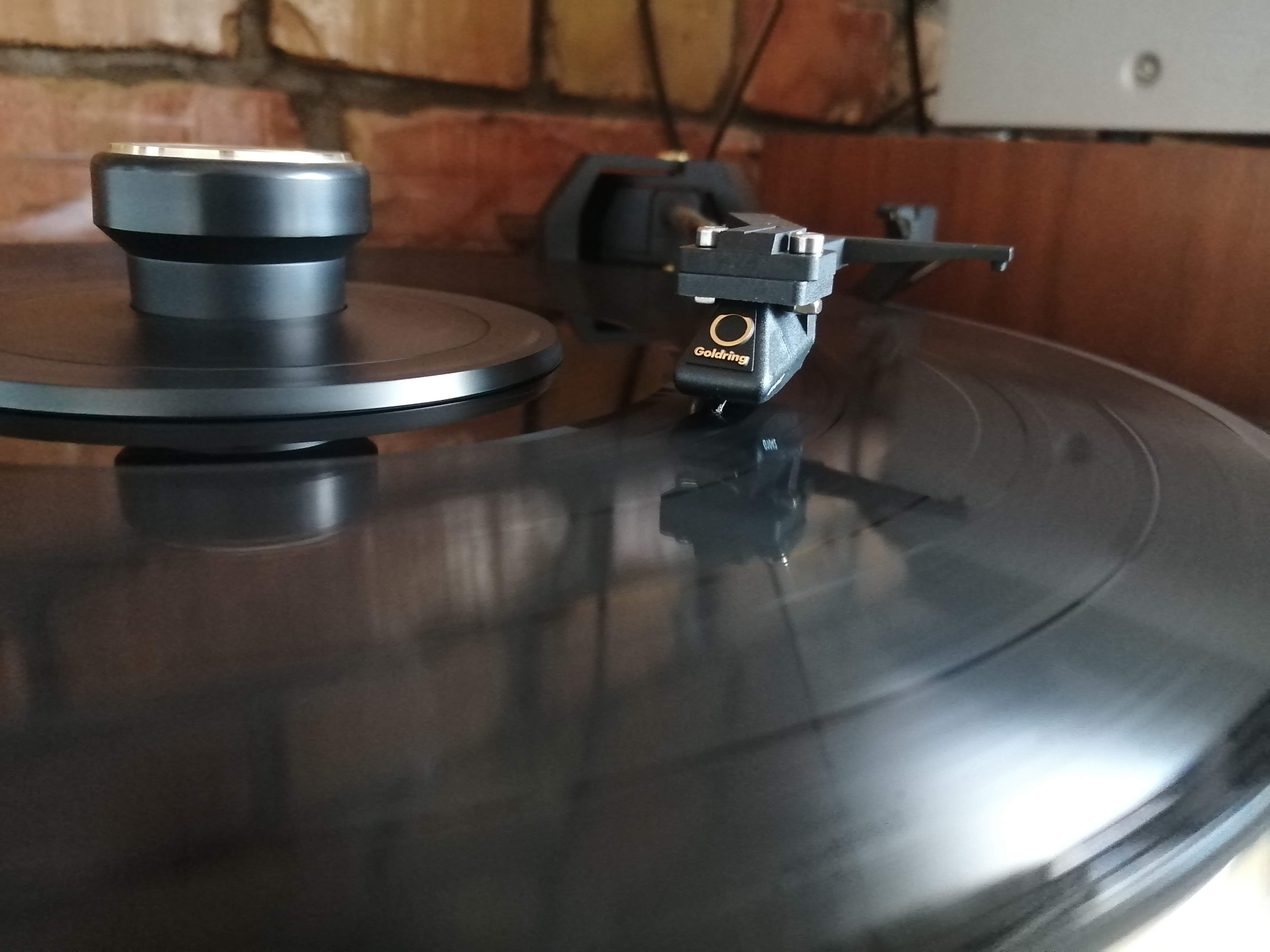

Montaż nowej wkładki Goldring 1042 (szlif Gyger S) na ramieniu Goldena 1. Bardzo fajne połączenie. Szczegółowe granie ale niemęczące.

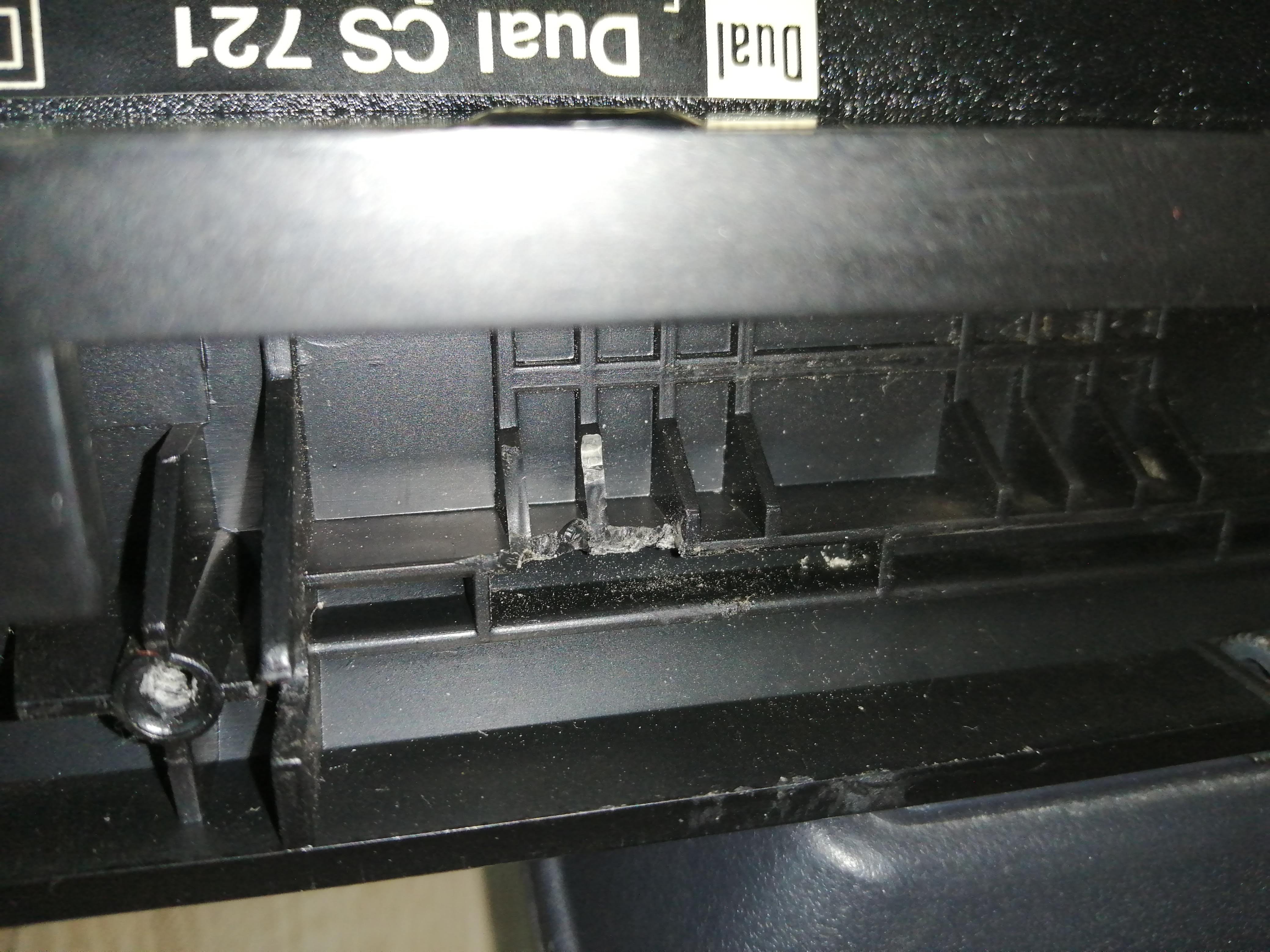

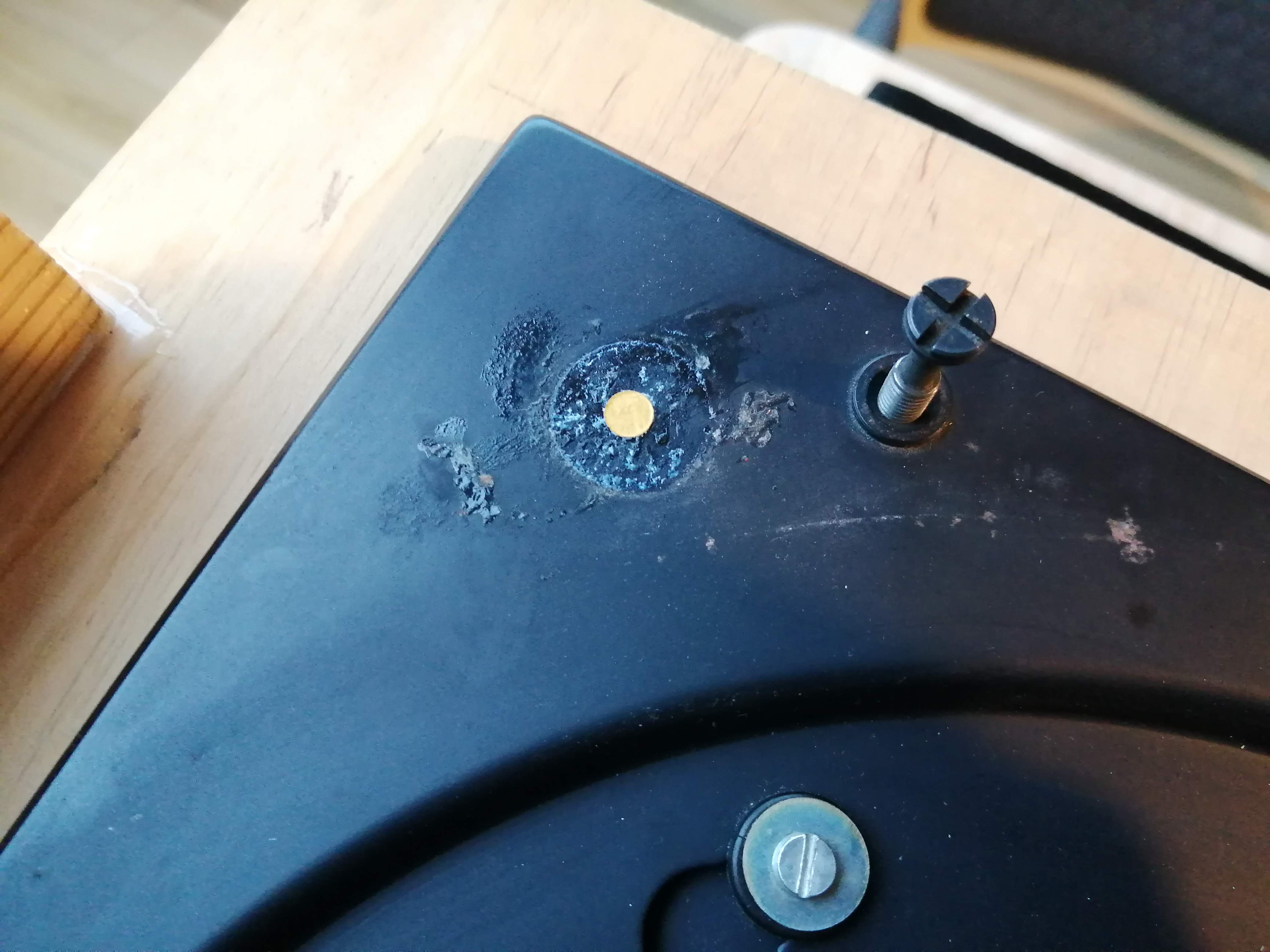

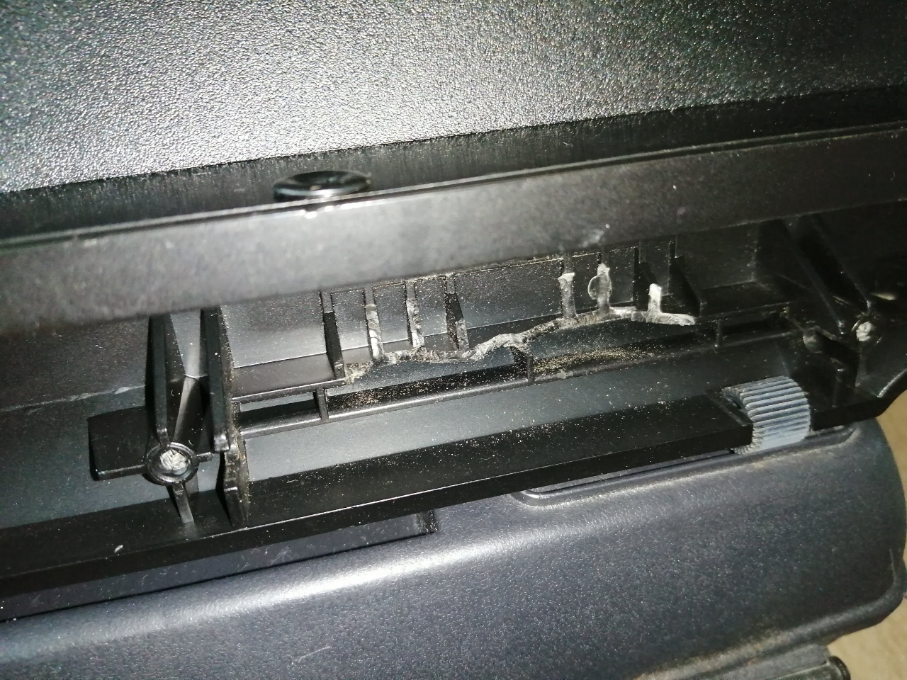

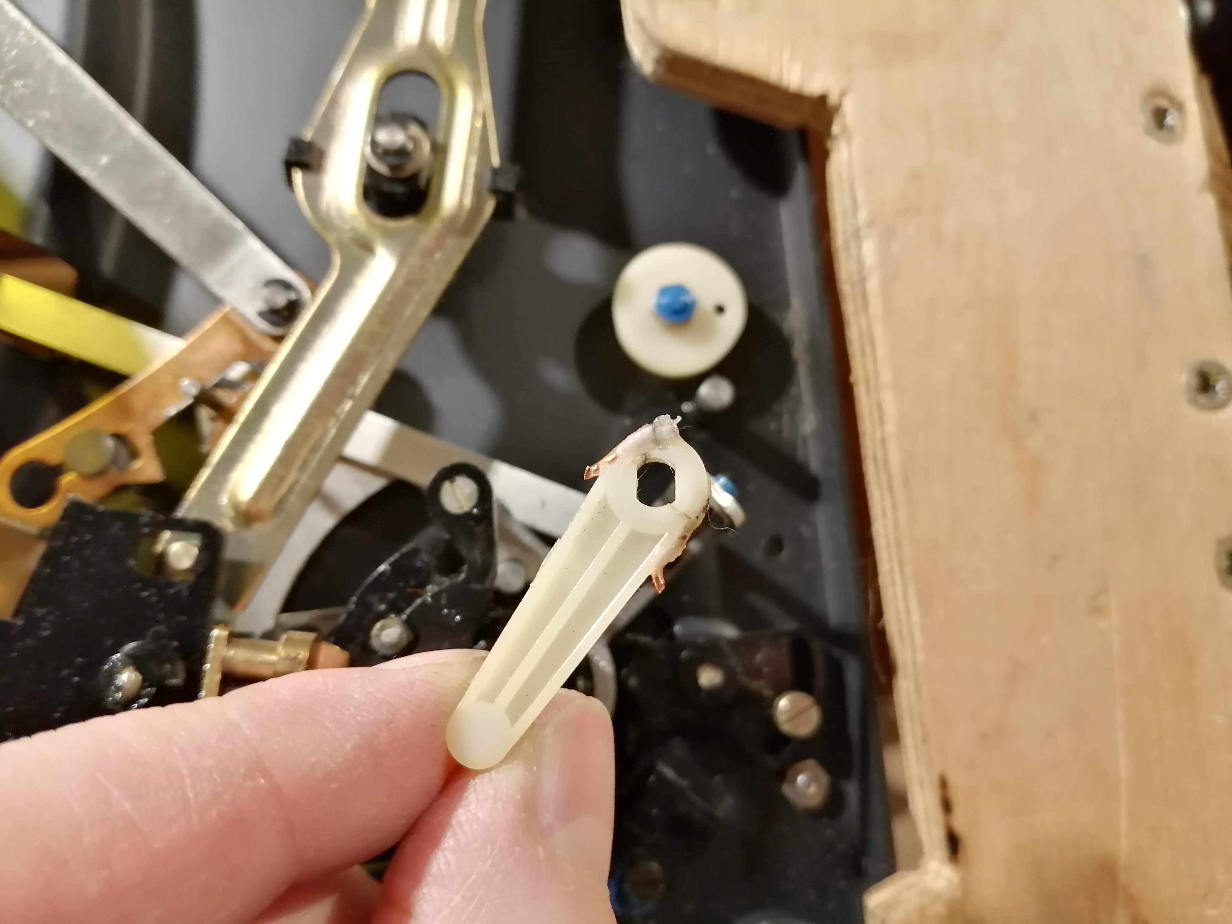

Kupujesz Duala 721 z allegro od handlarza. Przychodzi, patrzę... hmm coś pokrywa nie trzyma. Leci jak kamień w wodę. Regulacja nic nie daje. Kurka co jest grane? Zdejmuję zawiasy, a tu wyłamania ograniczników w samej plincie. Pierwszy raz coś takiego mi się zdarzyło.
Skończona neonówka, która ledwo świeci i klejenie popychacza startu za pomocą drucików to pikuś przy tych zawiasach. Dual oczywiście wg.opisu sprawny :naughty: Dual już ponaprawiany i czekam tylko na metalowy zamiennik popychacza.
Posty: 8197
#493
Co sprzedający na to???
A jak ograniczniki naprawiłeś?
Posty: 4735
#494
olsza84 pisze: ↑
08 sty 2022, 18:30
I jak sobie poradziłeś z ogranicznikami? Były wyłamane elementy i dało się je skleić jakoś w całość?
Z doświadczenia wiem, że klejenie takich obciążanych elementów różnie wychodzi. Najczęściej pękają na powrót :(
olsza84
Posty: 3304
#495
konrads0 pisze: ↑
08 sty 2022, 19:25
To nie mój Dual, ale wiem że sprzedający obniżył cenę ostatecznie, mimo początkowej niechęci bo preferował zwrot. Ostatecznie się dogadali na obniżkę.
Naprawa polegała na tym że powycinałem z innej plastikowej plinty elementy, które dopasowałem do ubytków i wstępnie przykleiłem. Następnie wzmocniłem i zalałem klejem epoksydowym wraz nadbudowaniem swoistego stelaża w miejscu wyłamanego użebrowania.
Trochę rzeźba, ale w sumie efekt najważniejszy, czyli możliwość otwierania pokrywy w każdej pozycji. Dodatkowo nie widać tego klejenia bo zasłaniają zawiasy.
