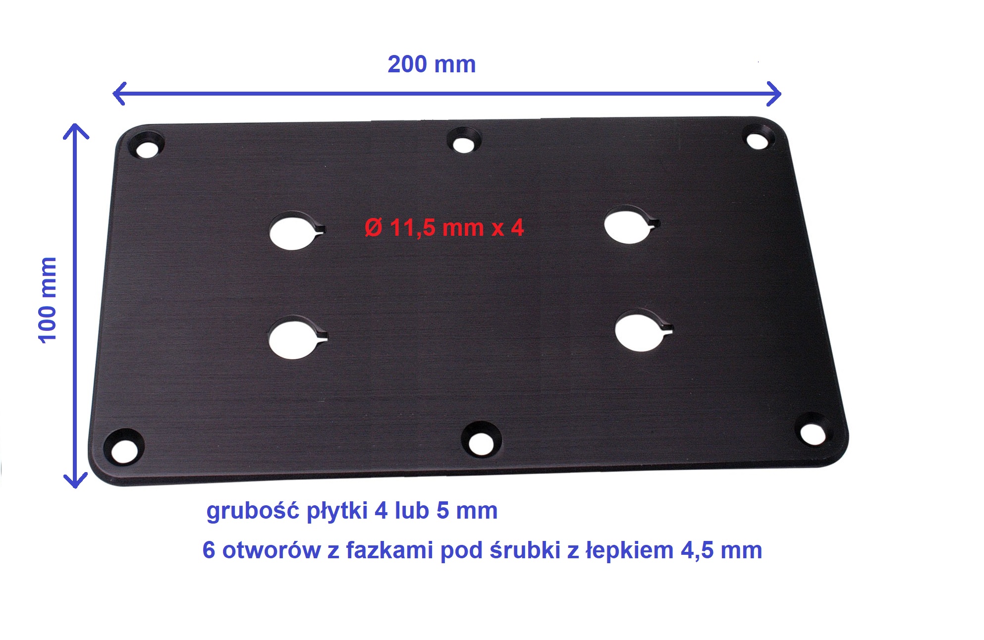

Ten projekt zaczyna mnie już drażnić , po kolejnych przymiarkach okazało się że płytka do terminali pomimo zakupu największej jest za mała :evil:
https://www.blackdotaudio.eu/plytka-alu ... p-405.html
Szerokość płytki owszem ma 14 cm ale zapomniałem o czymś takim jak ustęp w płycie do przykręcania tej płytki, który pomniejsza mi wymiar otworu w kolumnie po 12 mm z każdej strony i zamiast 14 cm mam 11,6 cm a szerokośc płytki od zwrotnicy to 13 cm bo na mniejszej nie zmieszczę się :angry-cussingblack: :angry-screaming: :angry-fire: :angry-banghead:
Ma ktoś namiary na większe płytki , powiedzmy 20 x 10 cm lub dorabia według projektu ale nie zdziera jak za zboże ?

Ta , problem dotyczy płytki aluminiowej zakrywającej dziurę do zwrotnicy. Przerobiłem zdjęcie płytki z nowymi wymiarami i teraz szukam wykonawcy który wytnie oraz naniesie napisy specyfikacji parametrów by ograniczyć koszta.

Popracowałem nad estetyką płytki i tak wygląda teraz projekt pod grawerowanie :D

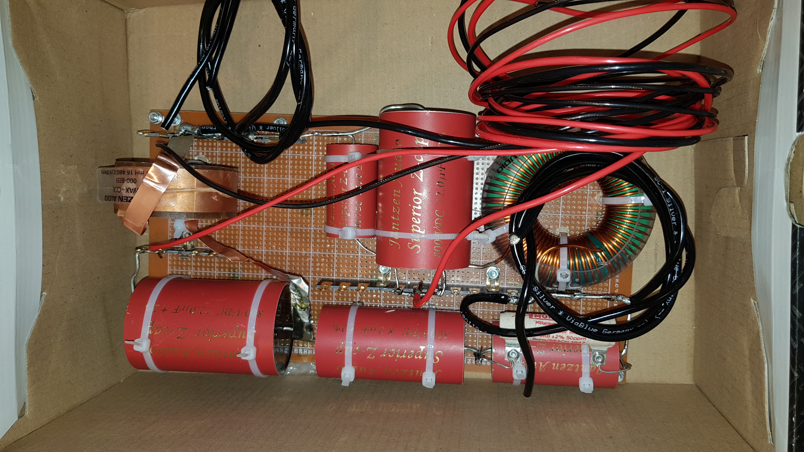

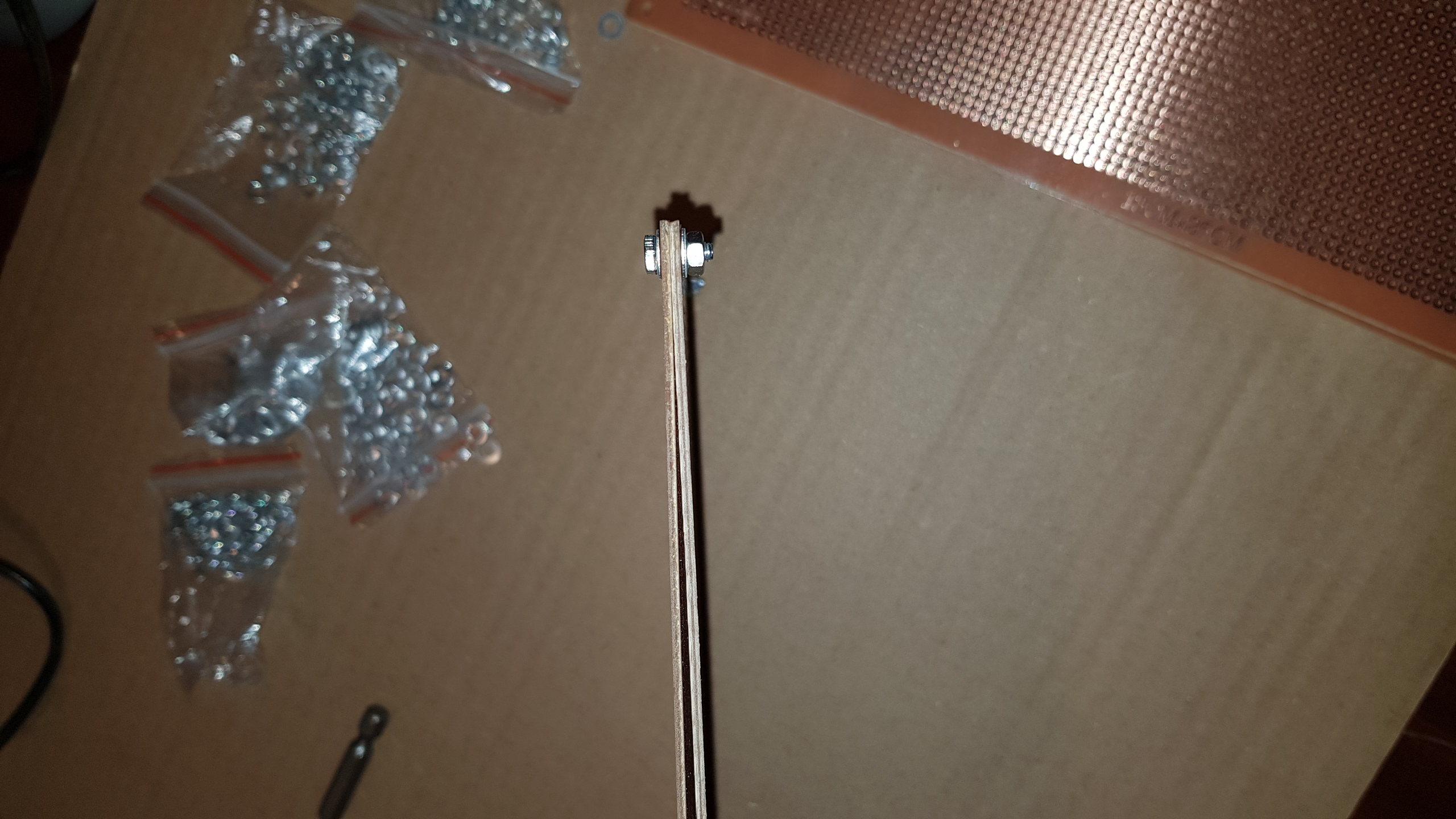

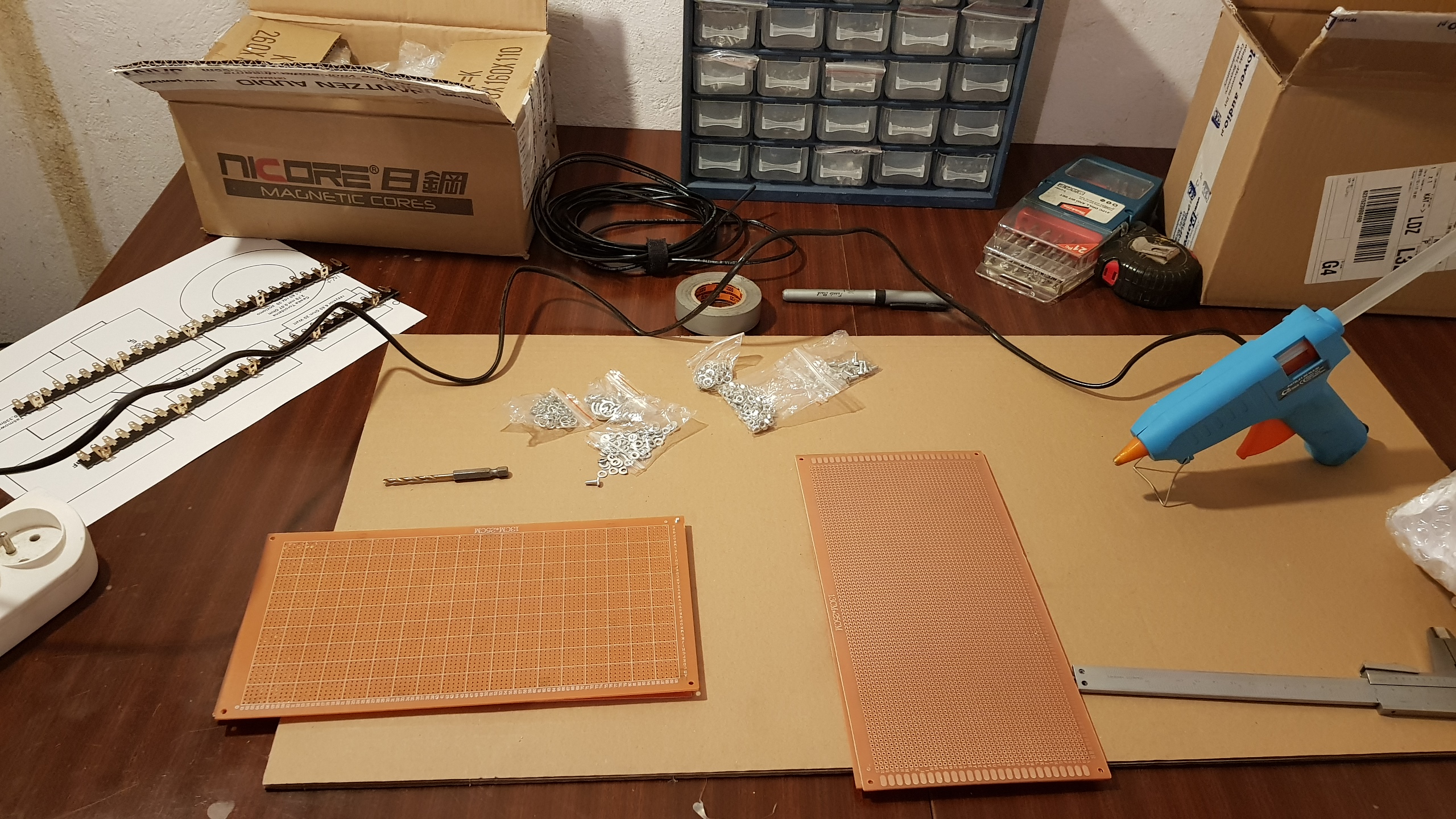

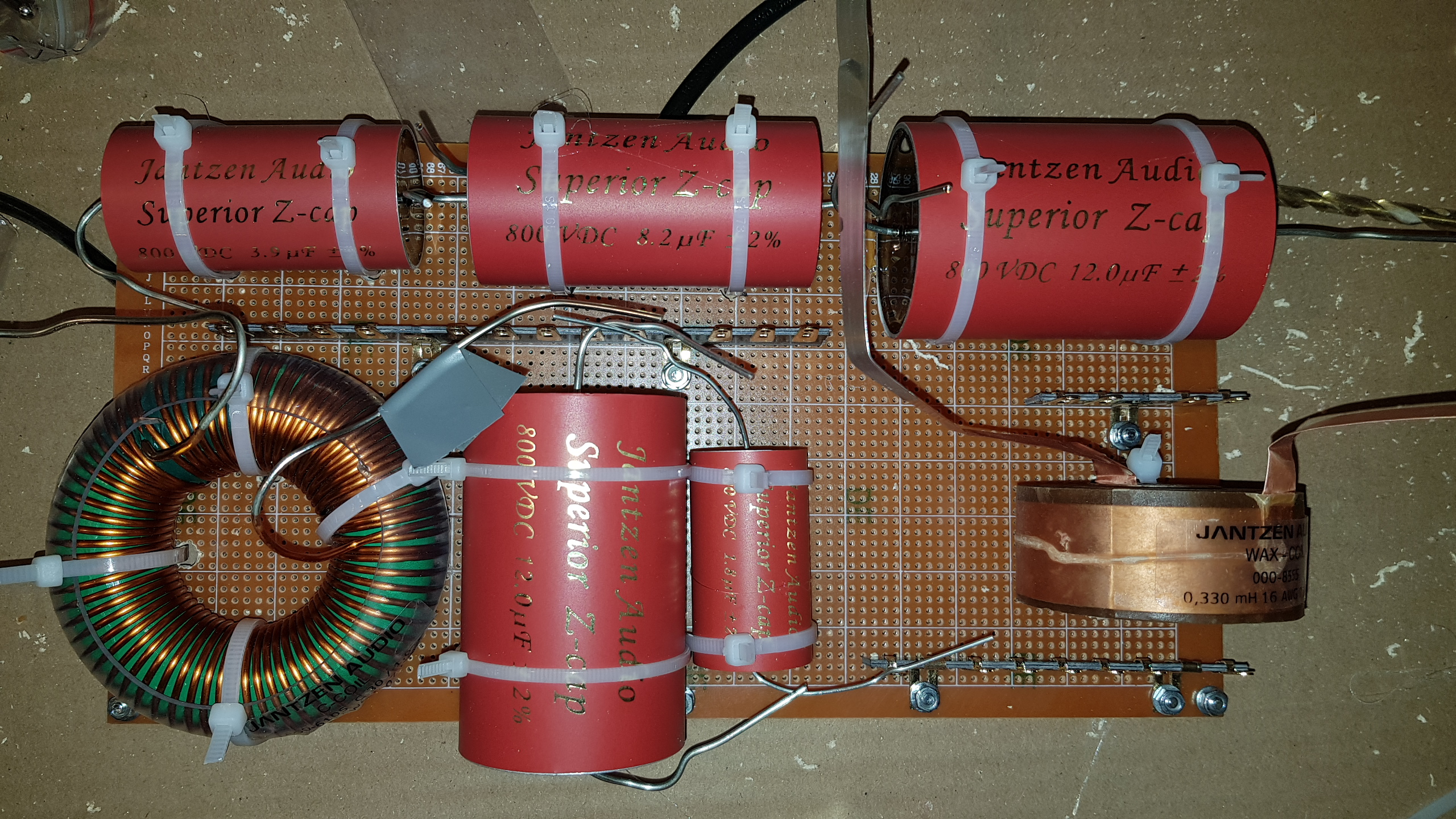

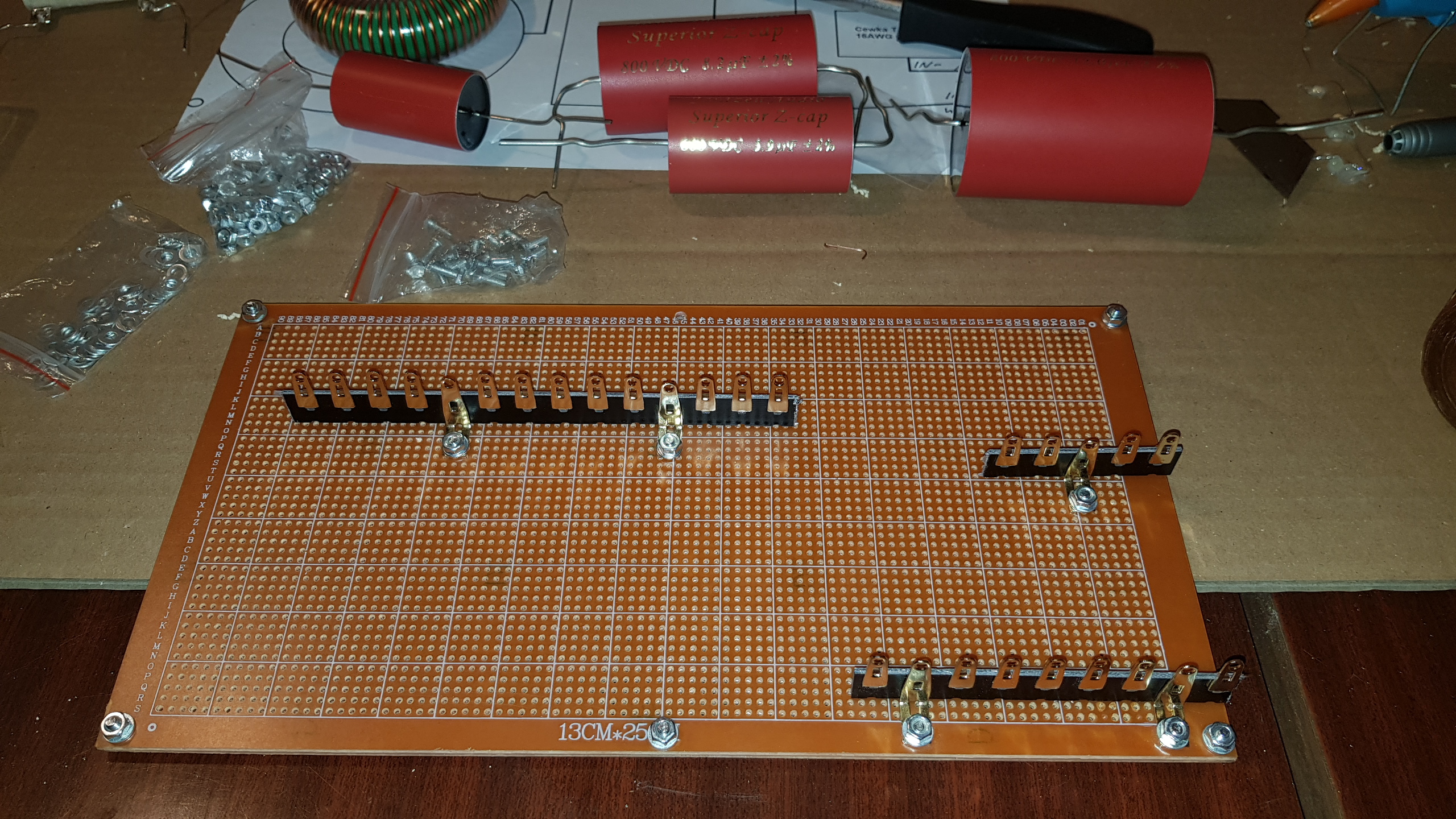

Powoli kolejne etapy wdrażane :D
Po zamowieniu większej płytki w ilości 4 sztuk , po dwie na jedną zwrornice nawet sesownie to wygląda i nie wygina się. Wreszcie przydał się zestaw różnych śrubek podkładek nakrętek, za które dostałem opierdol od mej Martusi że nie mam na co wydawać kasy :mrgreen:

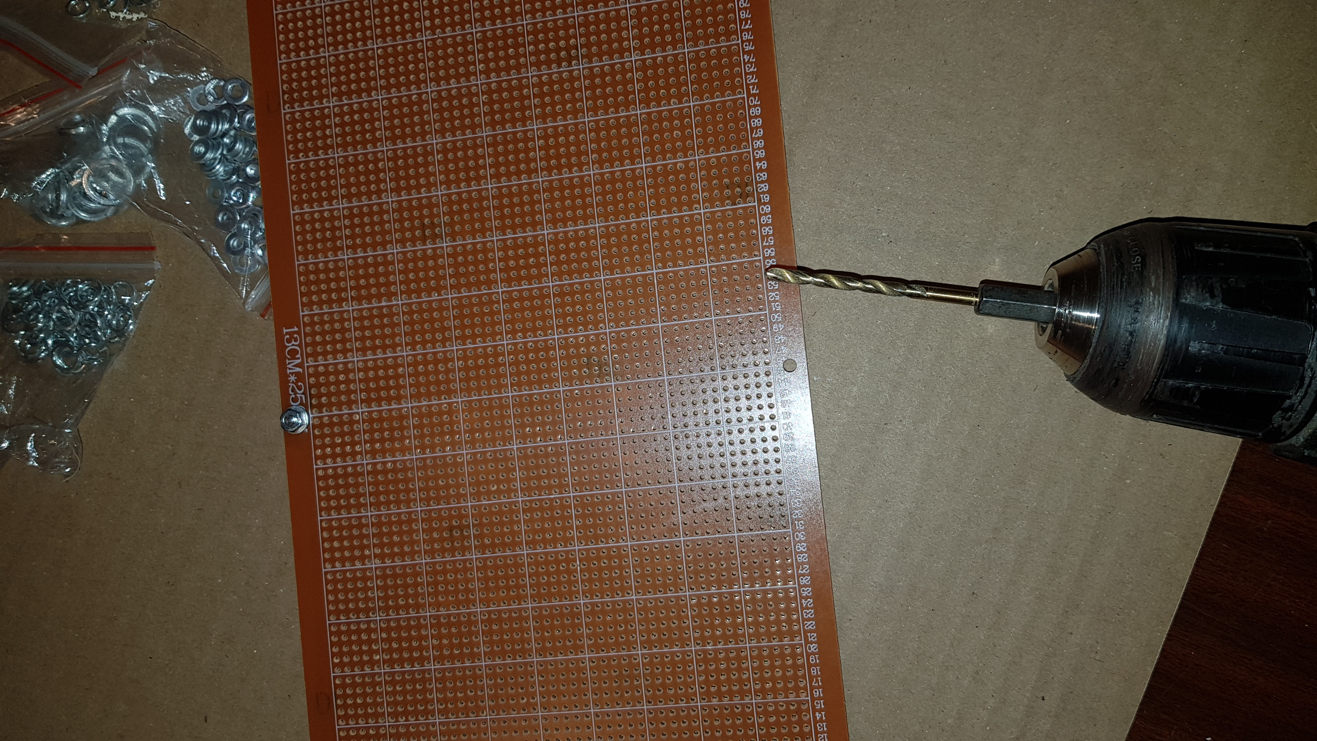

Niestety musiałem zapierdalać do Obi po ostrzałkę do wierteł bo wszystkie tępe i wyrywały mi laminat od spodu.
Starałem się nie powielać błędu kolegi @Myszor i zaplanowałem biegunowość cewki taśmowej i dałem koniec do minusa :lol:

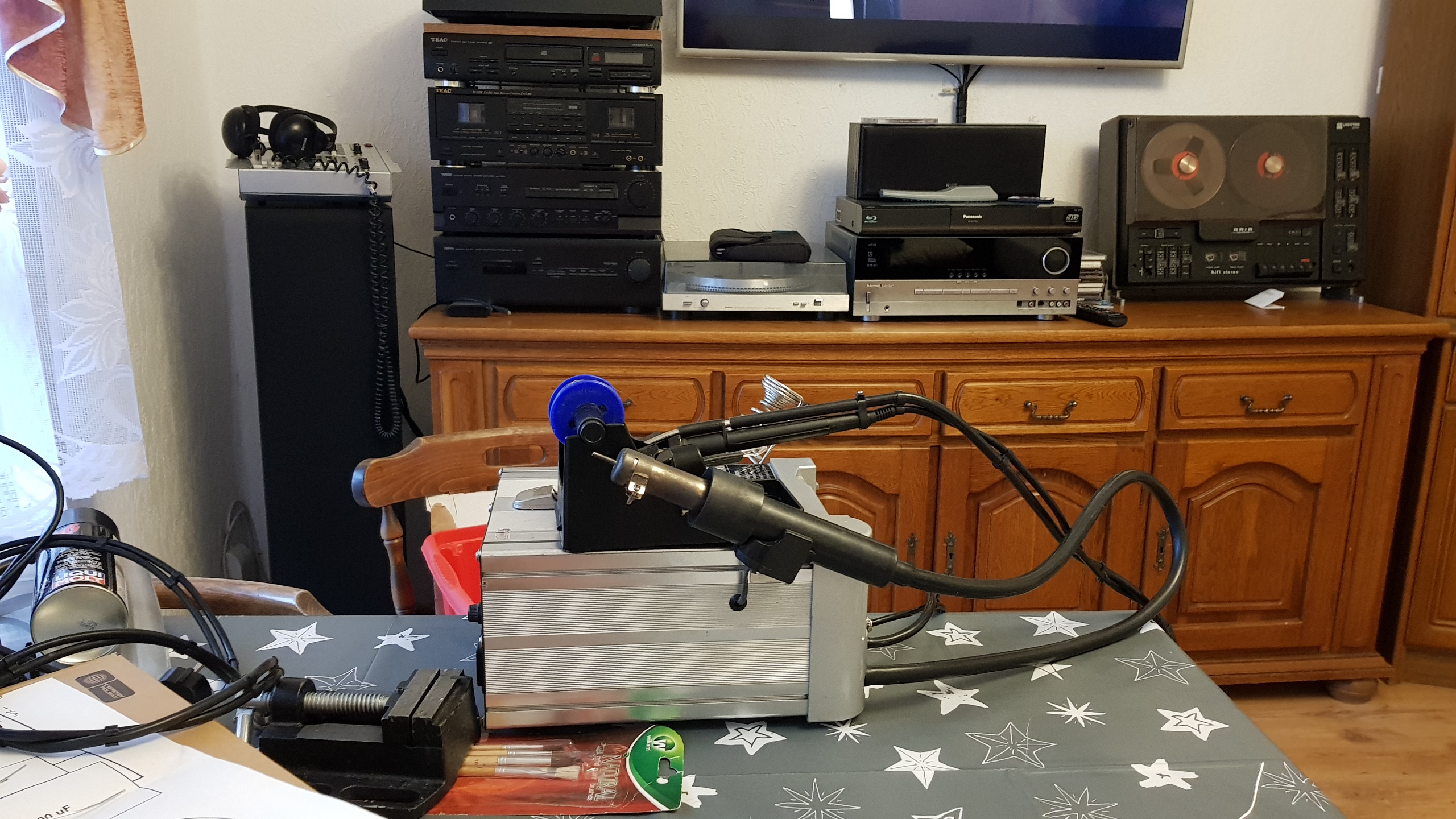

W niedzielę lutowanie u znajomego za pomocą stacji lutowniczej hot air bo moją transformatorową bym wszystko popalił :twisted:
Jak się Wam podoba zwrotnica? Wygląda profi ?

Post autor: cobra »
Fajnie!
Jednakże lutowanie tego hot airem to IMO średni pomysł. Kolba ze 60 W byłaby najlepsza.

Post autor: IVAN »
Luzik Cobra , ta stacja ma i końcówkę kolby lutowniczej z regulacją co 1 C. od 200 do 500 stopni

Post autor: Pawelec »
IVAN pisze:
24 sty 2020, 19:37
Jak się Wam podoba zwrornica? Wygląda profi ?
Wykonałeś kawał dobrej roboty. Bardzo kibicuję Twojemu projektowi i czekam na pierwsze opinie po odsłuchach. Ja jednak nie jestem fanem płytek PCB zwłaszcza tak dużych i tym bardziej perforowanych. Jednym z sukcesów dobrych kolumn jest stabilna usztywniona obudowa.

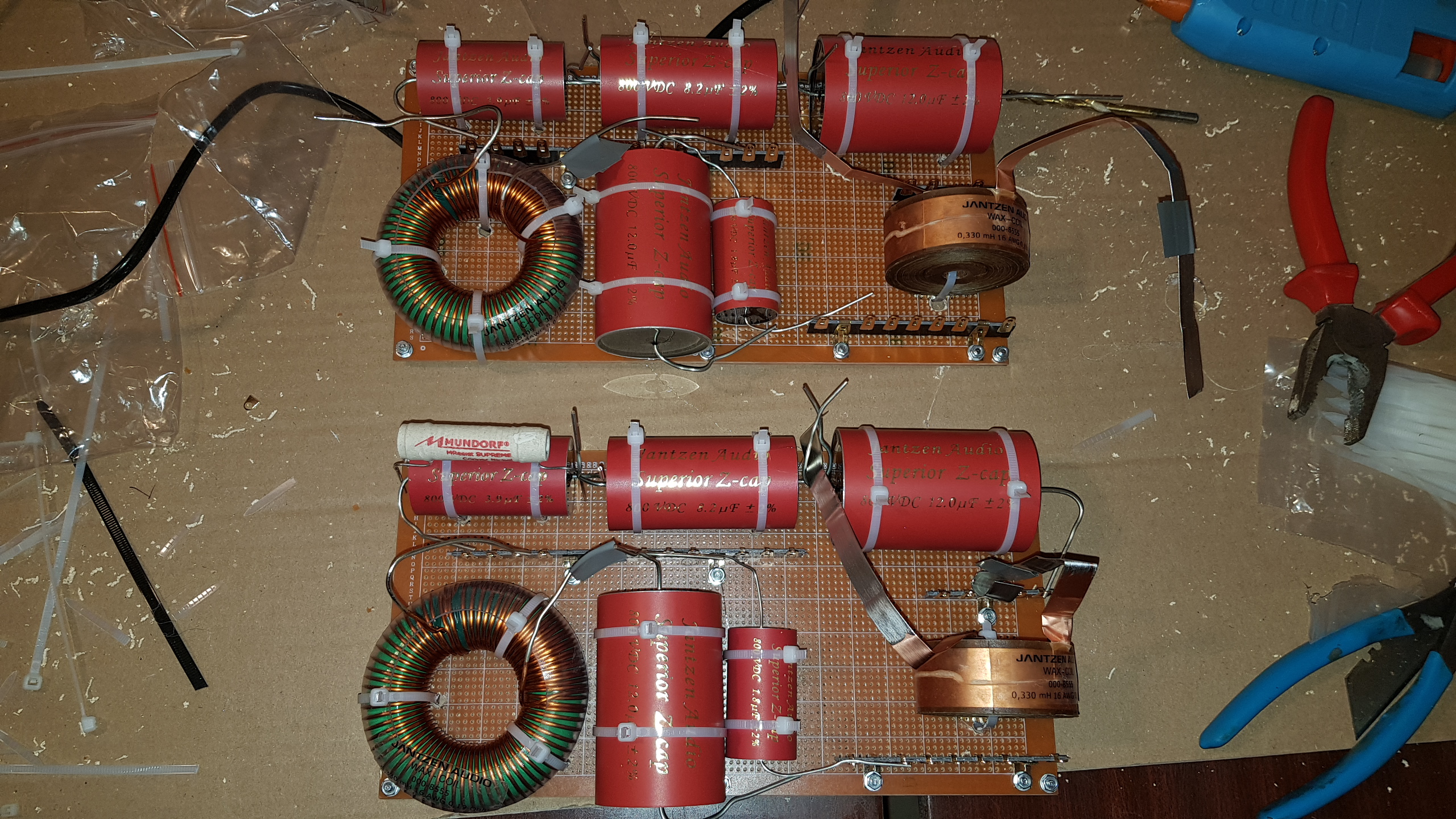

Post autor: IVAN »
Zwrotnice polutowane, staraliśmy sie polutować za pomocą tej cyny co dostałem gratis za zakupy z domieszką srebra i masakra, nie polecam tego dziadostwa. Chyba błędów nie zrobiliśmy , pilnowałem zasady początku i końca cewek z plusem i minusem układu. Teraz pozostaje mi skupić sie na płytkach do terminalii. Ktoś ma sprawdzone źródło do dorabiania przednich paneli z aluminium cietych laserowo pod wymiar z grawerowaniem ?
