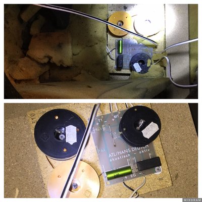

Żżerała mnie ciekawość, no nie wytrzymałem i rozkręciłem atl'e.
I kurna dobrze zrobiłem bo o ile na zewnątrz lux to w środku sodomia i gomoria normalnie.
Ale po kolei.

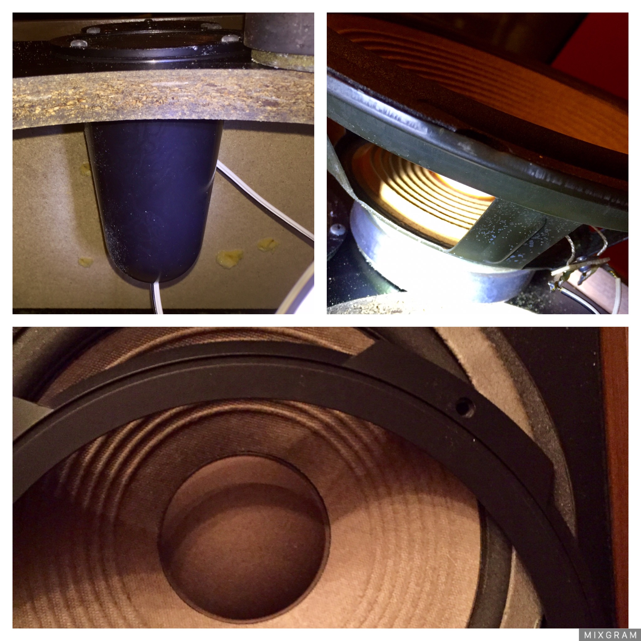

Bardzo staranne wykonanie. Osobne śruby trzymają głośnik a osobne plastikową maskownicę (w grundigach wisi to na jedńych śrubach). Pod maskownicami wycięta gumowa podkładka by bron boże ńic nie rezonowało. Chyba mało kto tak robi.
Ciekawy głośnik niskotonowy, jakby z dwoma membranami. Średniotonowy też inteeresujący. Cały w jakby takiej tubie jajowatej zamknięty.
A w skrzynce sajgon - pianka z latami się odkleila i odpadła (to konstrukcja otwarta więc powietrze buszuje). Nie ma sensu jej przyklejać bo rozpada się w rękach.
Wybrałem wszystko i dokładnie odkurzyłem.
Zwrotnica jak z fabryki. Kable grube i też jak nowe. Luty super. Kondy wyglądają jak nowe to nie będę ulepszał.
Jestem pełen podziwu dla kunsztu Hansa.

ale musz e przyznać ze zwrotnica fajna, po zaznaczane co i do czego.

Niskotonowe takie to i Fonica robiła, tak że tego
Fajne ale nie ma się czym podniecać. Średniotonowe super- osłona zawsze mile widziana i przeciwdziała zakłóceniom, które generuje niskotonowiec- w paru kolumnach zakładałem takie sam, i poprawa w sekcji średnich tonów od razu była odczuwalna- zwłaszcza przy graniu akustycznym.
Zwrotnica w starym stylu, bez niedomówień- trochę jednak dziwi mnie układ cewek- nie powinny być w przeciwnych kierunkach? Ktoś się wypowie?

Z tego co pamiętam osie cewek powinny być prostopadłe, żeby nie oddziaływały na siebie.

Właśnie o to mi chodziło

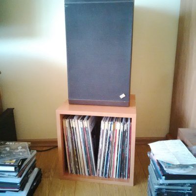

Musiałem gdzieś pomieścić kilka płyt i urodziło mi się takie coś pod Grundziole. Nieco niższe w38,6xs35xg35.
Jakby ktoś chciał to moje stare regulowane są do wzięcia - trza jeno podjechać i odebrać.

Dobry pomysł bo przynajmniej przestrzeń pod głośnikiem wykorzystanaahaja pisze:Musiałem gdzieś pomieścić kilka płyt i urodziło mi się takie coś pod Grundziole. Nieco niższe w38,6xs35xg35.
