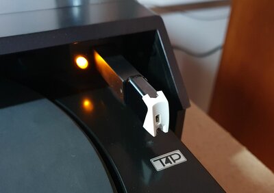

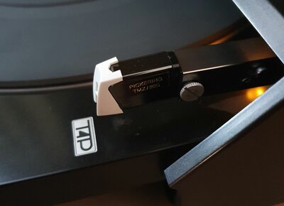

Lecą po dwie identyczne płyty na dwóch Biotracerach (FL770 i X555ES) i przełączam sobie w locie pomiędzy Pickeringiem a Philipsem ...
Fajnie gra. Faktycznie radośnie :lol: Może dla mnie minimalnie za wysoko. Nie chodzi o drobne niuanse ale przesunięcie całego pasma. W zasadzie chyba należałoby skorygować go nieco na Nudzie bo idzie mocno w kierunku znanym z niektórych AT. Sympatyczny basik bez przegięcia typowego dla Szczura. Największe zastrzeżenia miałem na początku do wokali (szczególnie jazzowych) ale tu o dziwo po paru płytach jest jakby lepiej niż na starcie. Generalnie jest chyba to co miało być oprócz tych drobnych zastrzeżeń związanych chyba z małym przebiegiem i różnicy na parametrach elektrycznych 8-)

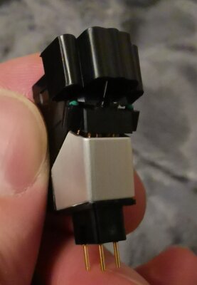

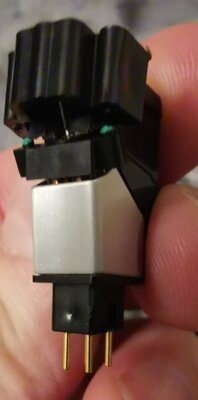

Kupiłem grado green, okazało się że to grado 1, ale nie wiem czy przypadkiem nie była uszkodzona bo patrzcie - cewki wystają... I cała wkładka jakością wykonania była fatalna. Wkładka brumila już w powietrzu.
Tylko czy to było brumienie grado, czy przez tą niedoróbke? Bo brumi stała mocą, niezależna od vol wzmacniacza, a czytając neta, ponoć ludziom brumilo zmiennie. Do zwykłej przejściówki 1/2 wkładka nie pasuje... Więc wkładka nie jest uniwersalna? :evil:
I teraz nie wiem, czy ryzykować grado 2? (podobno tam jest lepiej z tymi cewkami?)

Frytejro pisze:
16 lut 2021, 08:24
To dziwne, czemu nie pasuje do adaptera T4P/1/2 ?
kurde nie zrobiłem fotki, a wkładke odesłałem. Jest za wysoka do adaptera tego co mam z AT . Trzeba by wyciac w adapterze miedzy uchwytami na śrubki rowek - i to gdzies 1mm jak nie więcej.- jak czapka wkłądki dotyka adaptera to piny są o jakis 1mm nizej.. nawet na siłe nie ma szans tego założyc :roll: (z tego co widze to pickering i shure ma wlasnie taki adapter w ktorym jest wyciecie, to moze musi byc po prostu inny adapter niz ten z at)

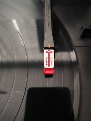

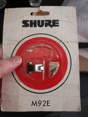

Dla potomnych... Niestety grado 2 również brumi u mnie, ale no jak się powiedziało A, to trzeba i B...
Dlatego chwilę temu przyszła do mnie z Niemiec NOS shure m92e z 83r jeszcze metalowa. No przyznam się, że aż takiej różnicy to się nie spodziewałem w stosunku do at czy Duala... In plus ofc (ale szczegółów chyba nie ma sensu opisywać, pzoa tym że niektóre słabiej firstpresy w końcu da się słuchać) 😉
