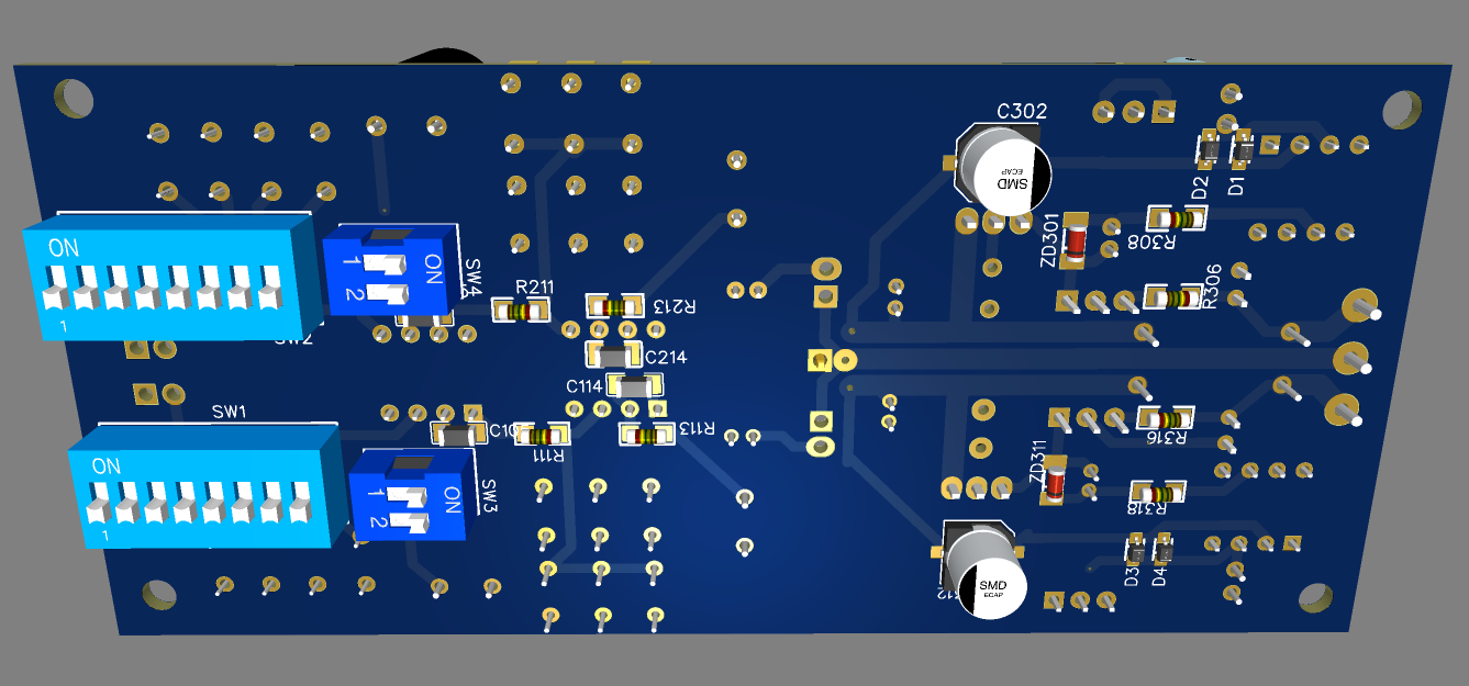

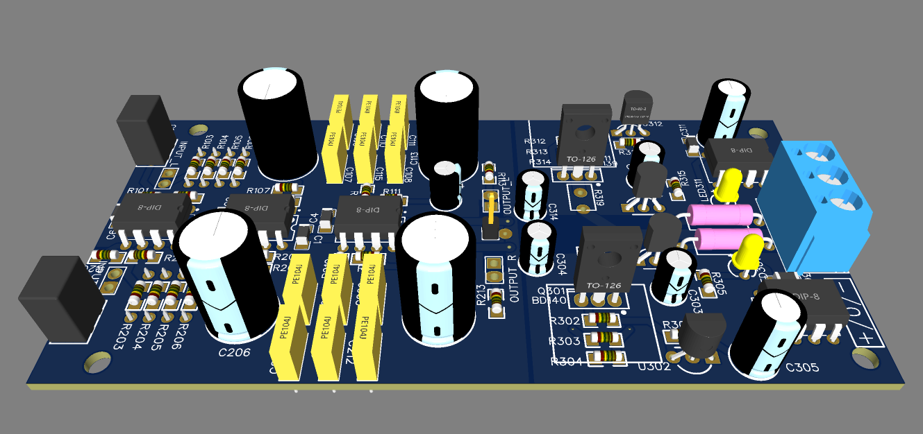

Prace projektowe nad płytką MC prawie na ukończeniu. Bedzie wyglądać mniej więcej tak:\

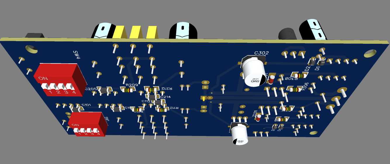

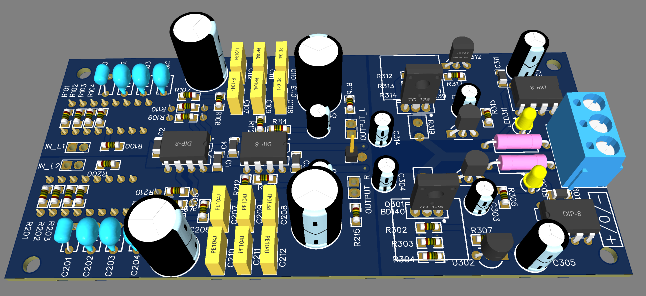

Jest i wersja MM:
Jacek 1972t
Posty: 513
Lokalizacja: Świętochłowice
Re: PreamP relacja z budowy, czyli "od pomysłu do przemysłu"
#351
Post autor: Jacek 1972t »
Fajnie, że masz taki zapał. :clap:
Jeśli chcesz te sety również w wersji kit-u fajnie byłoby żeby wartości danych podzespołów były naniesione na PCB, laik jak ja będzie miał łatwiej.
Nasuwa mi się również pytanie czy te DIP Switche będą każdemu pasować od spodu.
Myślę, że mogą być osoby, które wolą je mieć od góry.
Nie wiem czy konstrukcyjnie to trudne zadanie.
Chyba, że możliwy jest montaż nad rezystorami :doh:
Ogólnie kolejna fajna inicjatywa.
Trzymam kciuki :D

Jacek 1972t pisze:
08 paź 2021, 14:29
Jak na razie zdecydowanie przeważa opcja od dołu ;)
Jacek 1972t pisze:
08 paź 2021, 14:29
No raczej nie, trzeba by zdublować pady rezystorów SMD na dole (dla elementów THT to bez znaczenia).

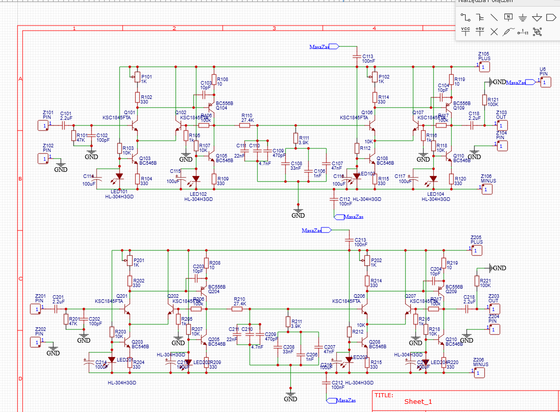

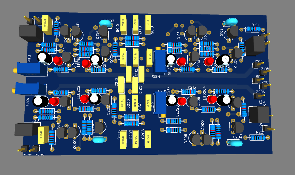

Kurcze, ciągle nie mam gotowych płytek na nową wersję PreamPa a marnują czas na takie projekty:
To prototyp: tylko MM i bez regulacji obciążenia ale jeżeli zagra to może być ciekawie :D

Post autor: Jaculek »
Nie wiem czy to kogoś interesuje ale wyjaśniam co na obrazku: przedwzmacniacz z korektą RIAA w 100% na elementach dyskretnych. Mamy tu dwa wzmacniacze ("operacyjne"): pierwszy o wzmocnieniu 40dB oraz drugi o wzmocnieniu 20dB a między nimi pasywny filtr RIAA. Budowa wzmacniaczy jest prosta (ale nie najprostsza): stopień pierwszy stanowi para różnicowa napędzana źródłem prądowym, stopień drugi pracuje w układzie wspólnego emitera również polaryzowany parą różnicową. Stopień wzmocnienia regulują dzielniki napięcia w pętli sprzężenia zwrotnego dla każdego z wzmacniaczy osobno. Potencjometry służą do ustawiania offsetu. Płytka jednostronna, zaprojektowana tak, by dało się ją wytrawić w warunkach domowych. Zasilanie +- 15V. Wejście i wyjście zabezpieczone są kondensatorami sprzęgającymi.
Schemat (pokazuje topologię, wartości wielu oporników są "od czapy", po prostu kopiuj wklej, trzeba je jeszcze policzyć):
