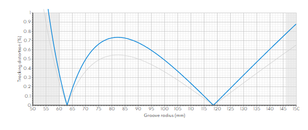

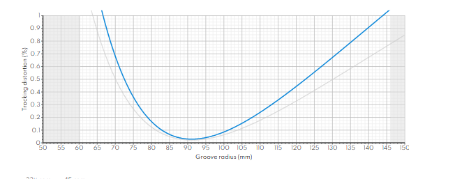

I jeszcze jedna sprawa, nie znalazłem jaki jest pivot-spindle dla twojego gramofonu. Ale załóżmy że masz szablon wygenerowany dla 202mm to tym samym szablonem ustawienia wyglądają tak
1. Ramię ma faktycznie 202mm 2. Ramię ma 200mm ale szablon mamy dla 202mm Także faktycznie w środku błąd rośnie
