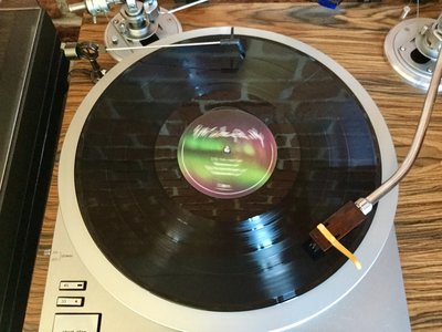

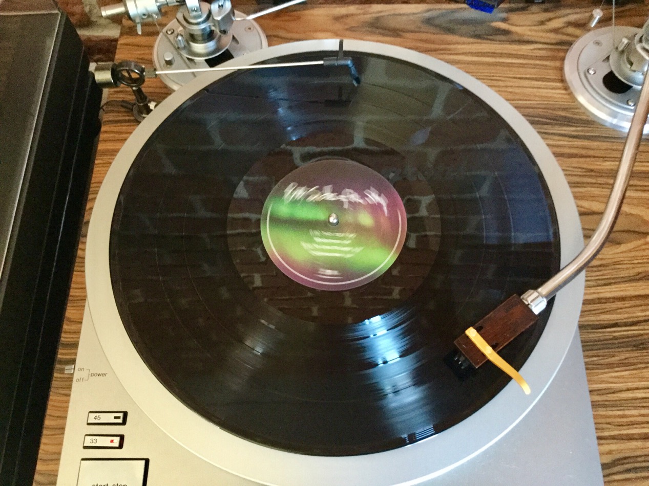

Na niektórych płytach (głównie nowych grubasach) mam czasem problem ze statyką.
Szybko się po myciu elektryzują.
Regularnie wtedy słychać „pykanie”. Seria z milty pomaga ale na 2-3 utwory.
To chyba przez ten drewniany headshell mi się robi róznica potencjałów między wkladką a płytą.
Albo ja jestem jakiś elektryczny bo czasem ja złapię za klamkę to mnie prąd normlanie kopie.
Nie wiem. No tak czy siak kupiłem to ramię antystatyczne by sprawdzić. Kabelek podłączyłem do masy pre.
I kurde to działa! Po pykaniu nie ma słychu. Mogę sobie przestawiać ramię gdzie chcę bo nie jest przymocowane tylko stoi sobie. Takie tanie gówienko a może pomóc w potrzebie.

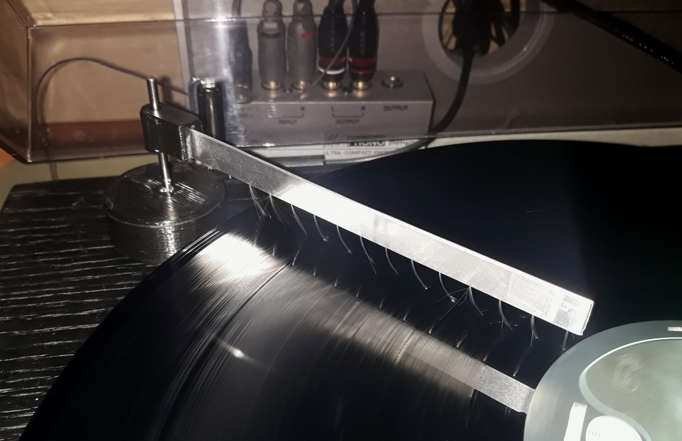

U mnie występowały pojedyncze trzaski (kilka razy na stonie płyty) od elektrostatyki. Szczególnie w mroźne dni, gdy wilgotność powietrza była niższa.
Skleciłem sobie taką szczotkę rozładowującą, podłączoną do masy systemu:
Od tej chwili nie usłyszałem nawet jednego trzasku od elektrostatyki :D
Fajna. Byle pozbyć się statyki bo przy mc trzask bywa jak strzał z pistoletu.

Fajna, a z czego robiłeś?
Szczotka rozładowująca (listwa alu z włóknami węglowymi) używana w sprzęcie poligraficznym do zdejmowania statyki z kartek papieru. Reszta to wydruk 3D.
