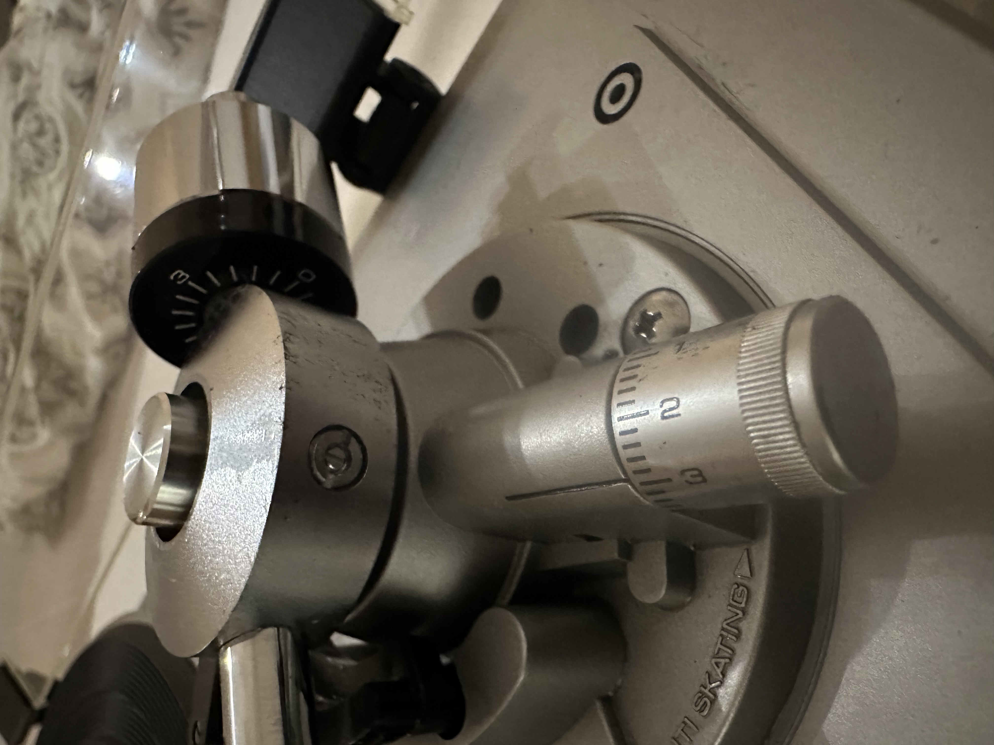

@amaj, a do czego i jak wykorzystujesz płytę testową?
amaj
Posty: 32
Rejestracja: 04 sty 2026, 11:36
Re: AT 3711 e
#39
Post autor: amaj »
pavlos pisze:
14 sty 2026, 21:50
Tak właśnie ustawiam jak jest to na filmie o jak opisałeś to w punkcie pierwszym
Druga strona jest do sntyskalingu i ustawiam go zgodnie z opisem na połowie płyty takich regulacji jak opisałeś w punkcie 2 i 3 nie robiłem, nie wiem nawet czy mój gramofon ma taką możliwość
Wrzucę zdjęcia może wtedy będzie można stwierdzić czy jest taka możliwość
Oczywiście wypoziomowane, do nacisku mam wagę
Wizualnie wkładka jest równoległa do płyty ale nie sprawdzałem tego w żaden sposób dokładnie
amaj
Posty: 32
Re: AT 3711 e
#40
Post autor: amaj »

amaj pisze:
14 sty 2026, 22:11
Koledzy pewnie od razu rozpoznają co to za ramię, ja za cienki jestem. Nie widzę regulacji VTA.
Regulacji azymutu trzeba szukać na drugim końcu ramienia, tuż przy gnieździe headshella, albo w samym headshellu.
amaj
Posty: 32
Re: AT 3711 e
#44
Post autor: amaj »
pavlos pisze:
14 sty 2026, 22:24
amaj pisze:
14 sty 2026, 22:11
Nie mam innego zdjęcia a jestem na wyjeździe więc na razie nie mam możliwości zrobienia zdjęcia
