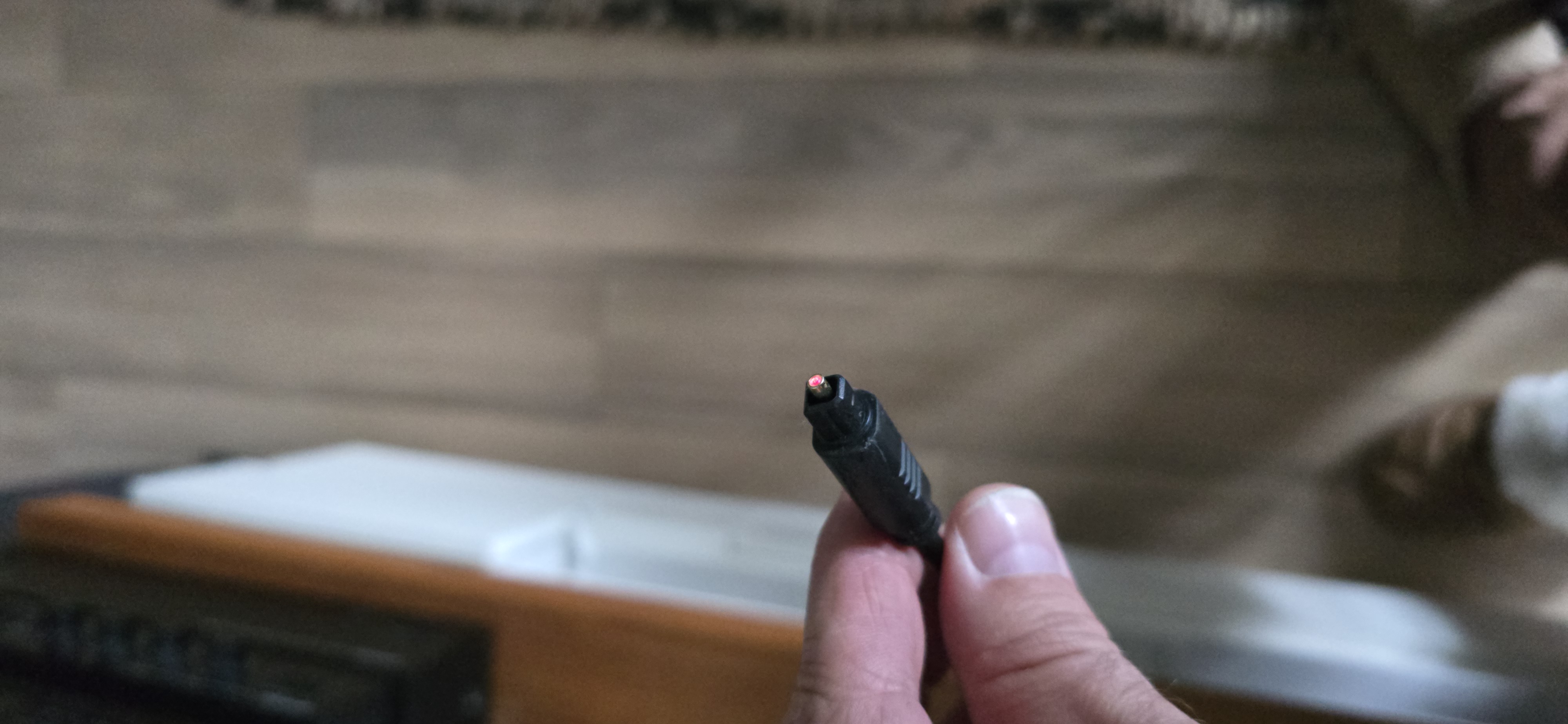

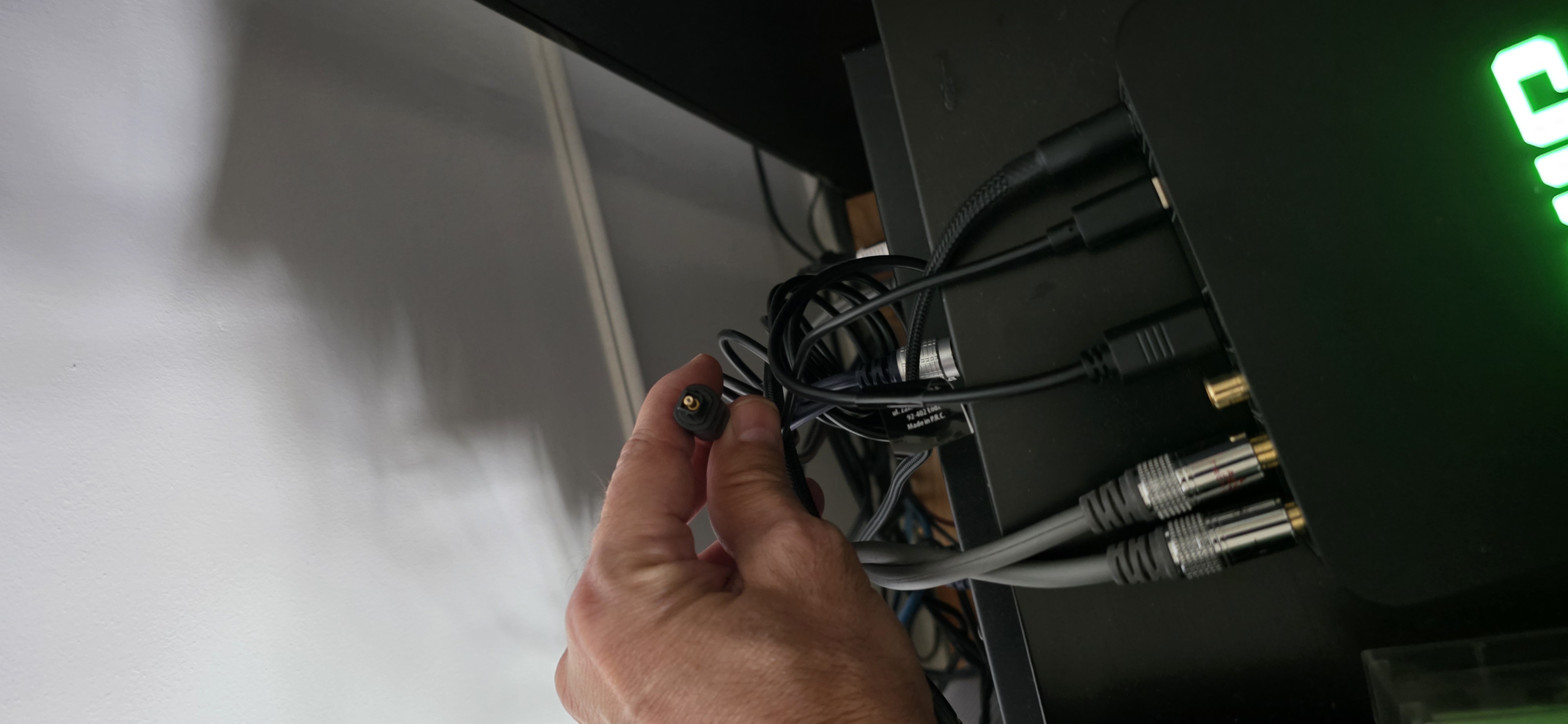

Kloss
Posty: 10
Rejestracja: 12 lis 2019, 16:22
Re: DAC Fiio K11 R2R
#36
Post autor: Kloss »
Kabel optyczny mam uszkodzony, poszło po Coaxialu, czy w fiio muszę coś przełączać żeby pościć sygnał na słuchawki?

Kloss
Posty: 10
#39
Post autor: Kloss »
Witam ponownie,
Wszystko działa łącznie ze słuchawkami tylko po Coaxialu, wymieniłem optyk i nie świeci po wpięciu pod fiio. Ustawienia wszystkie sprawdziłem, zostaje mi jeszcze podmiana zasilacza, teraz gra z tomamekiem🤔 a jeszcze jedno ale to za chwilę
Jaculek
Posty: 2342
Gramofon: Dual 704, 721
Lokalizacja: Świętochłowice
#40
Post autor: Jaculek »
Kloss pisze:
03 paź 2025, 13:48
A jak ma świecić skoro to jest komunikacja jednokierunkowa i nadajnikiem jest CD?
Kloss
Posty: 10
#41
Post autor: Kloss »
Jaculek pisze:
03 paź 2025, 14:02
Kloss pisze:
03 paź 2025, 13:48
Jak kiedyś to dawno było więc mogę się mylić, wpinałem pod amplituner optyk i drugi koniec świecił na czerwono🤔
Kloss
Posty: 10
#42
Post autor: Kloss »
Prawdopodobnie problem z gniazdem optycznym, tu nie ma większej filozofii z podłączeniem, co do USB podłączyłem pod kom wszystko działa, aktu do 79 zrobiłem
