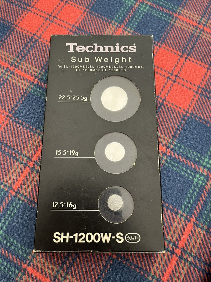

winylowy_luke pisze: ↑
10 maja 2024, 10:58
Dlatego Technics proponuje 3 dodatkowe przeciwwagi. Jak masz problem z wyważeniem, wkręć po prostu cięższą.
Masz na myśli ten zestaw dla zawodowców? :morda:

winylowy_luke
Posty: 2437
Gramofon: Technics SL-1210GR
Lokalizacja: Podkowa Leśna
Re: AT-VM540ML i ustawienie VTA
#33
Post autor: winylowy_luke »
Wojtek pisze: ↑
10 maja 2024, 13:31
Tak!
Posty: 45651
#34
Ogólnie spoko, ale tak od ręki to potrafi kosztować niestety :( Tak czy siak fajna sprawa.
